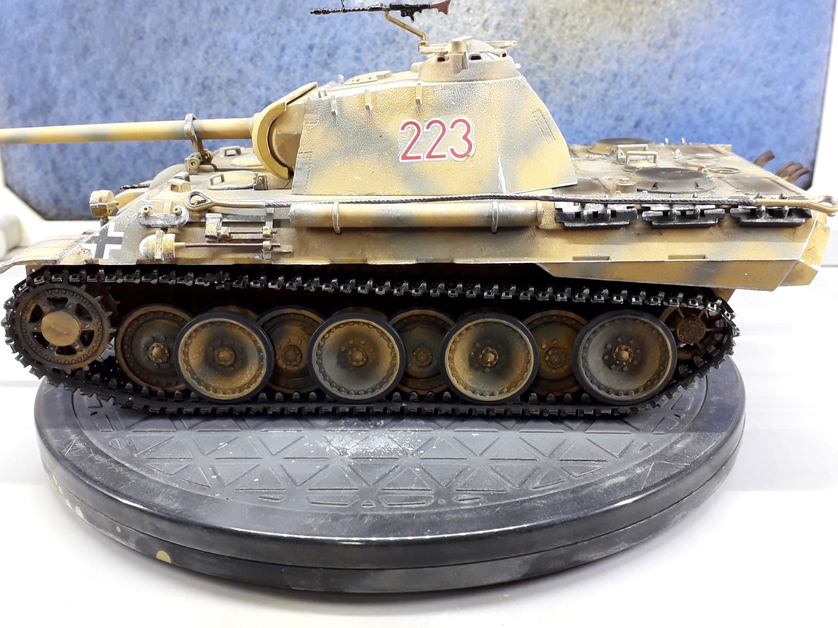

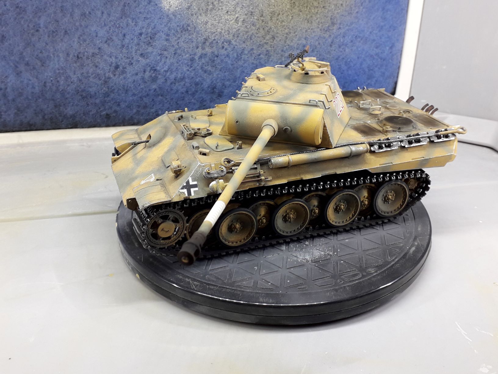

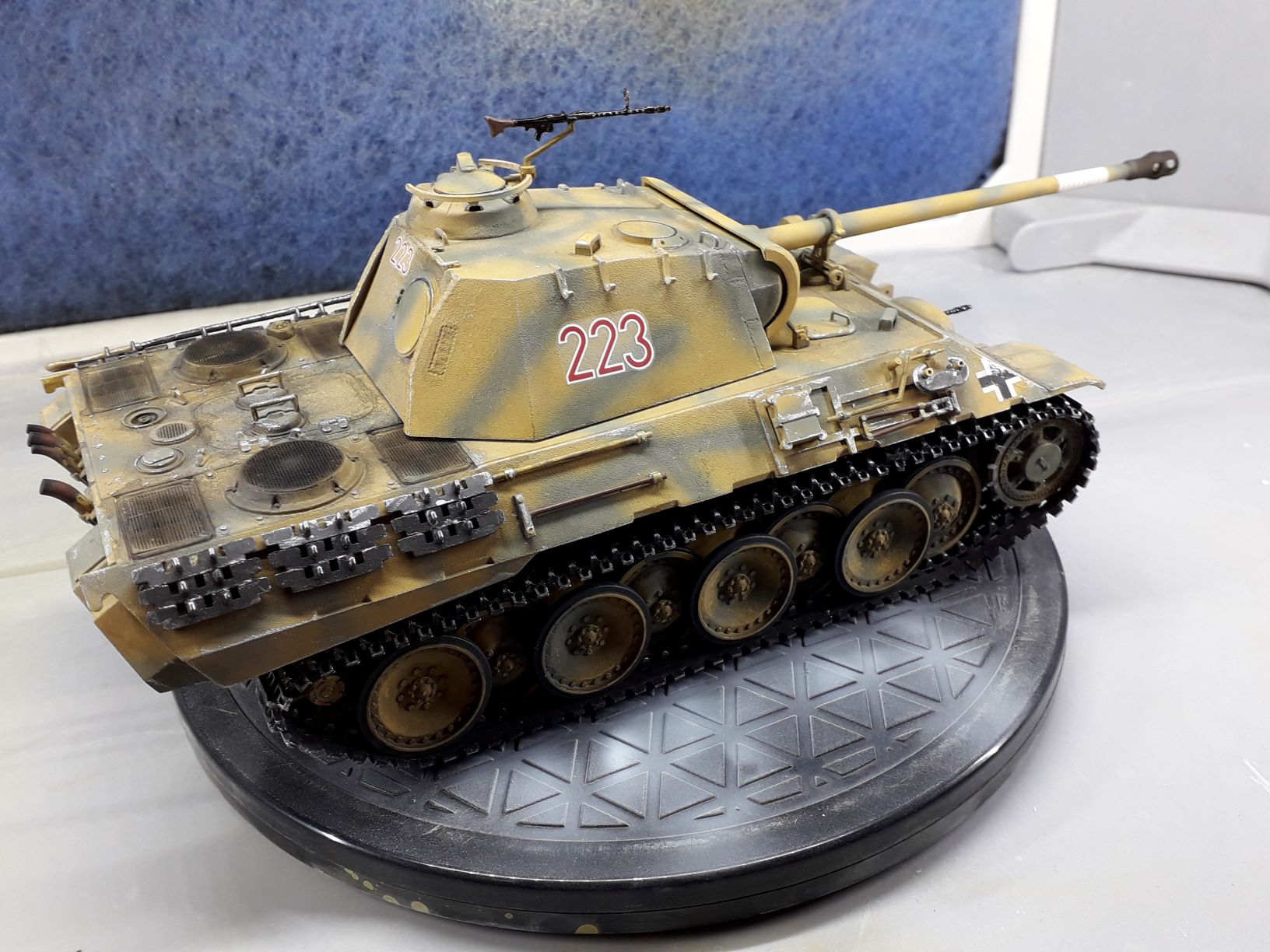

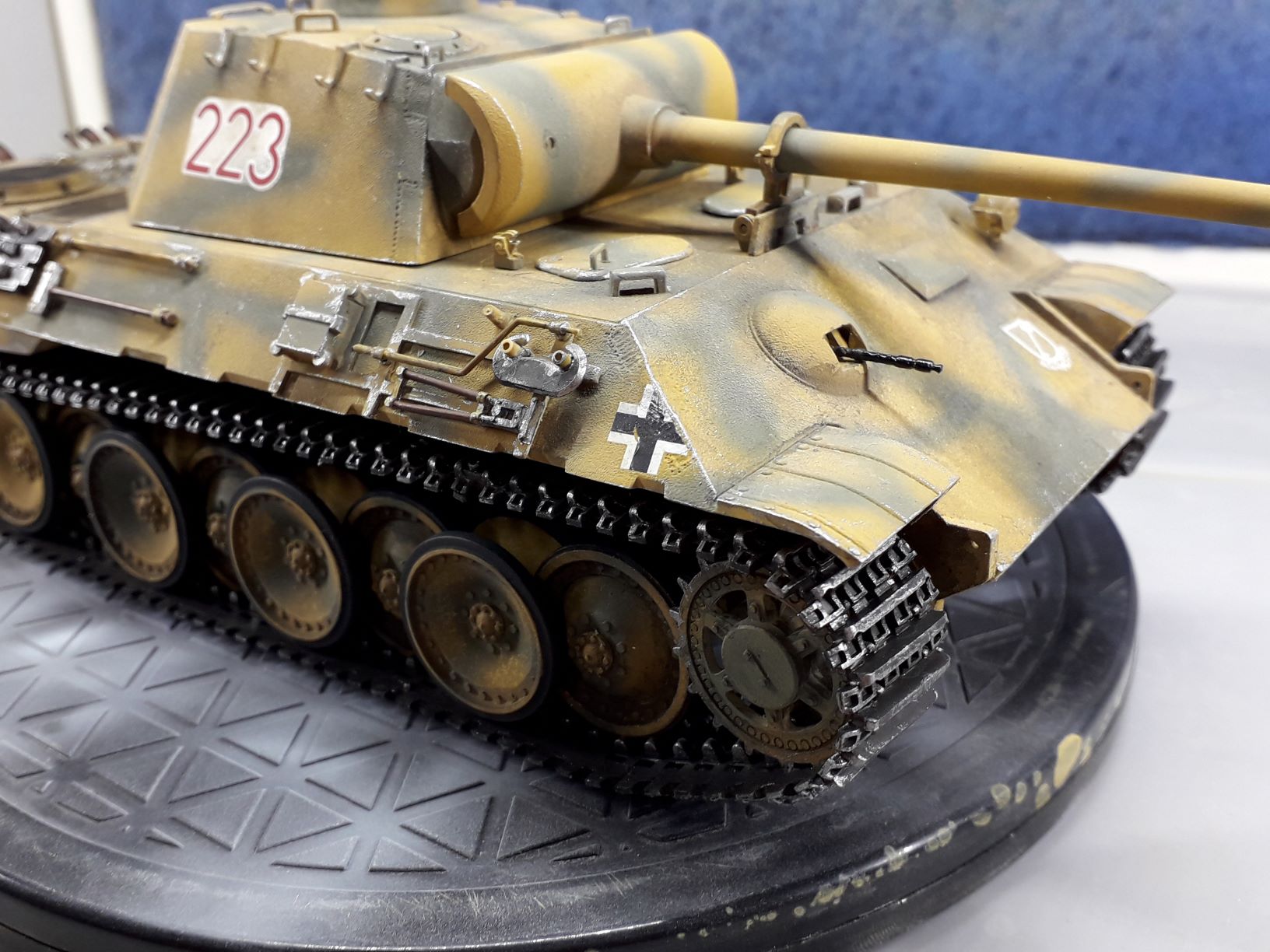

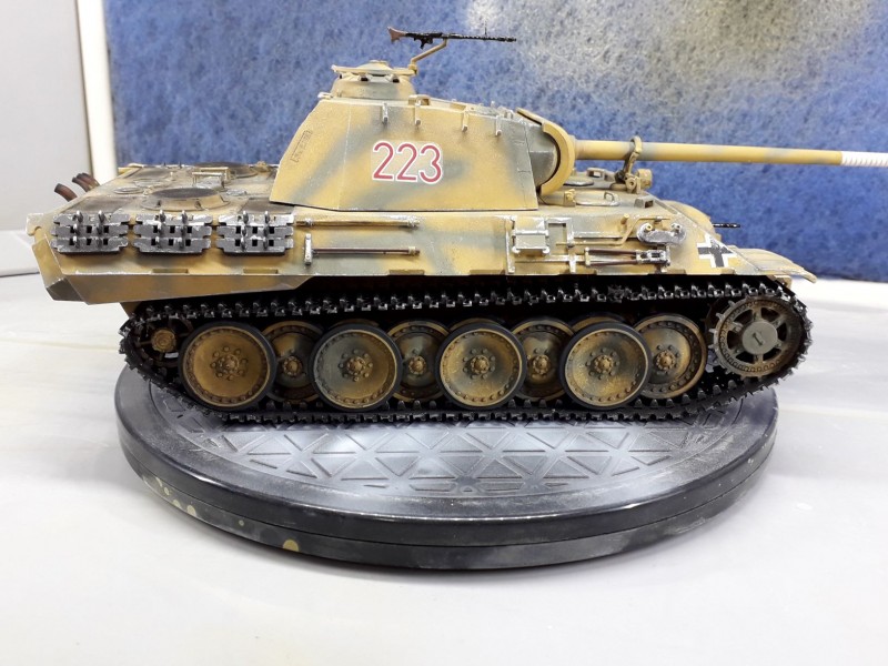

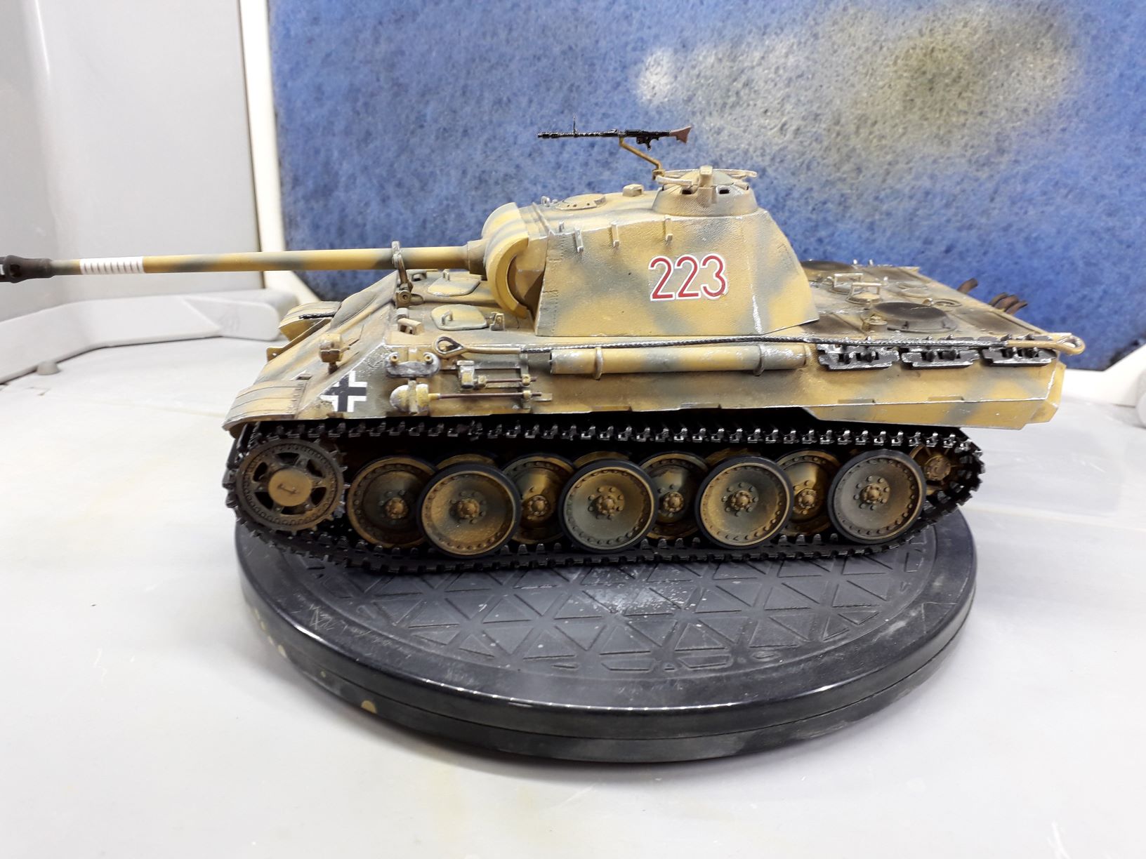

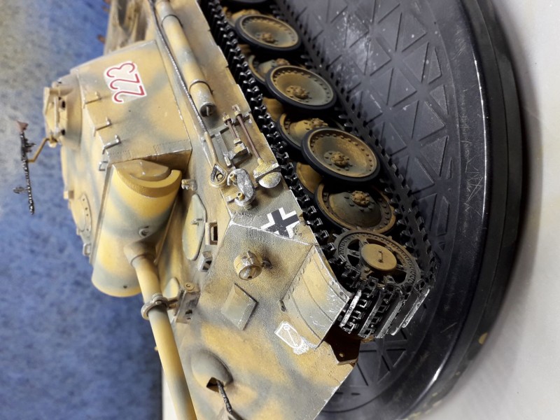

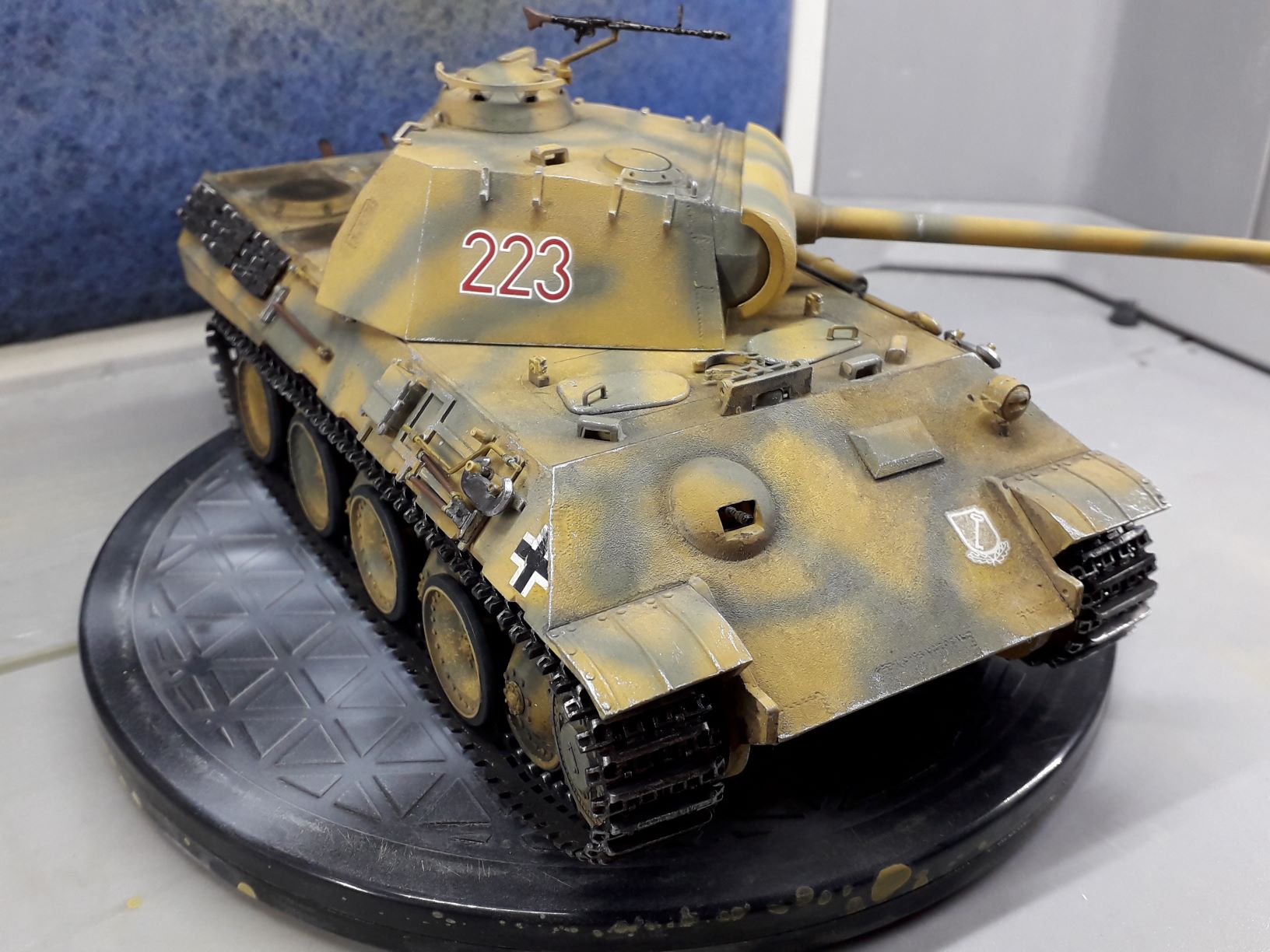

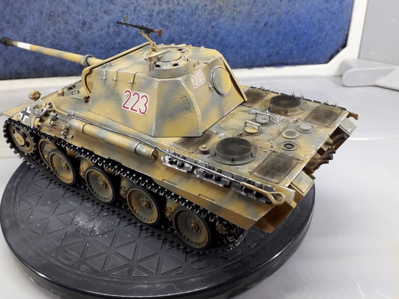

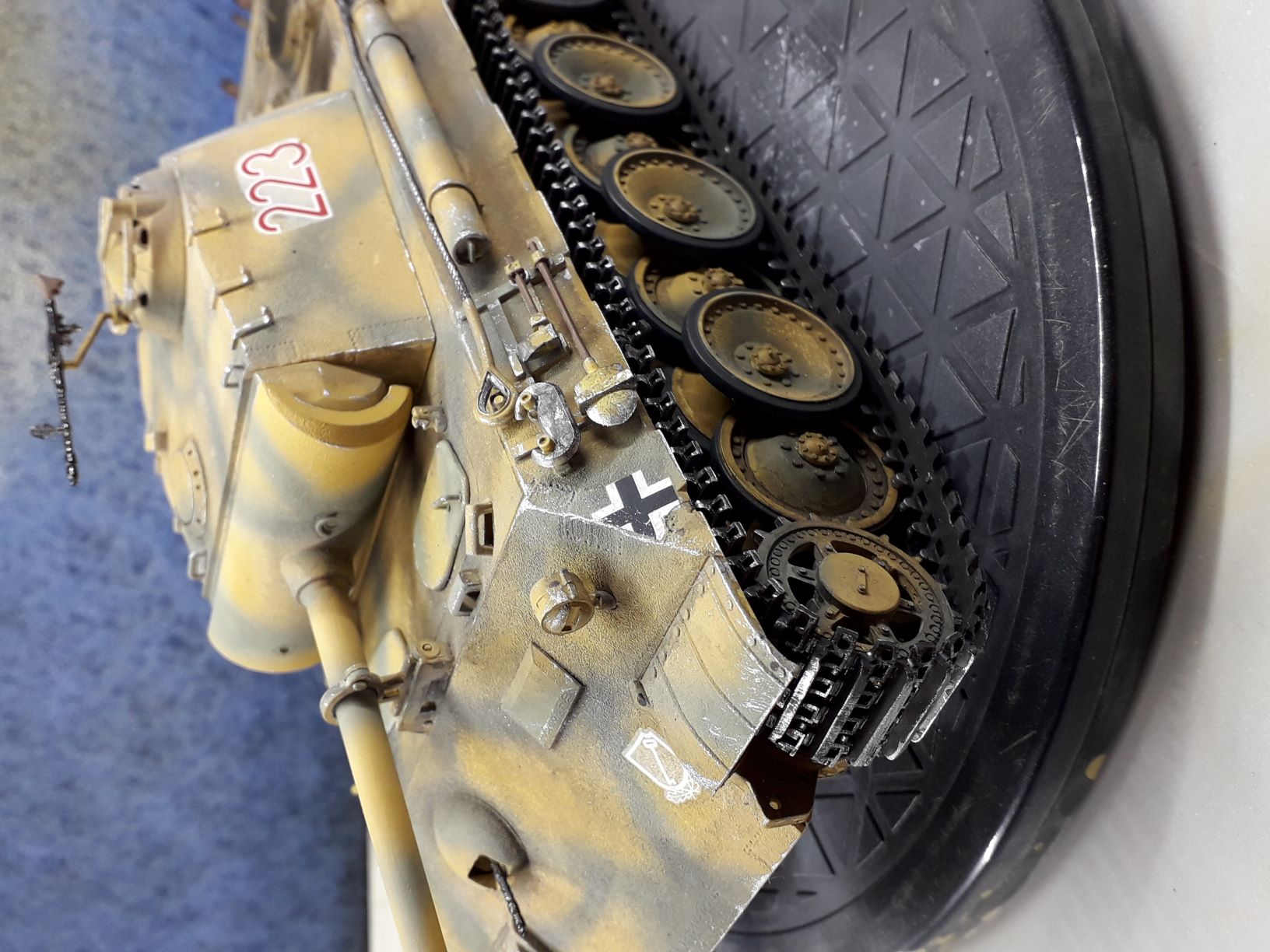

Hallo Gemeinde,
ich war jetzt einige Tage nicht mehr online, da ich den Panther endlich fertig bekommen wollte. Besondere Probleme bereitete mir ja die Grundierung:
viewtopic.php?f=62&t=8445
Nach einiger Nacharbeit und Tipps aus dem Forum ist das Ergebnis doch recht ansehnlich geworden und mein Sohnemann freut sich tierisch über seinen Panther. Leider habe ich die Tipps mit dem glänzenden Klarlack unter den Decals zu spät hier im Forum entdeckt.
Das Kanonenrohr und die Gitter sind von ABER.
VG
Jens
Beiträge: 3107
Has thanked: 92 times
Been thanked: 151 times
Echt gut geworden.

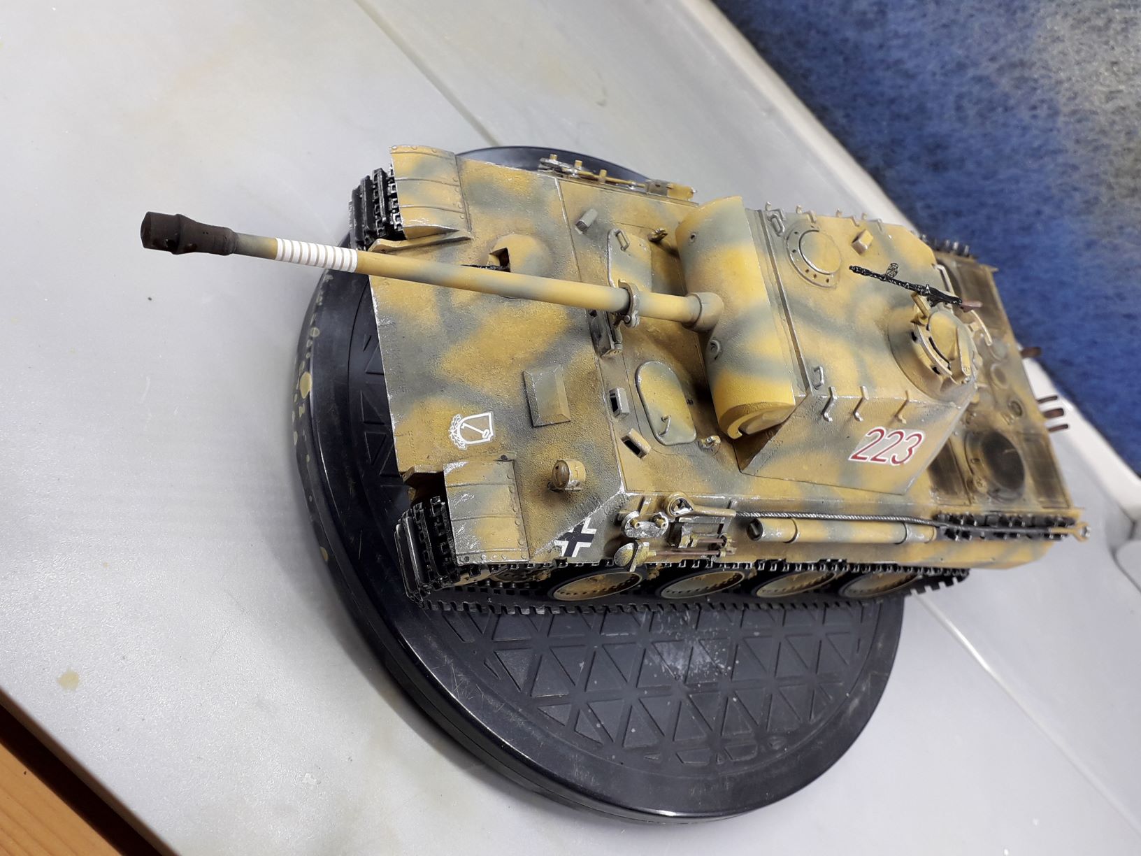

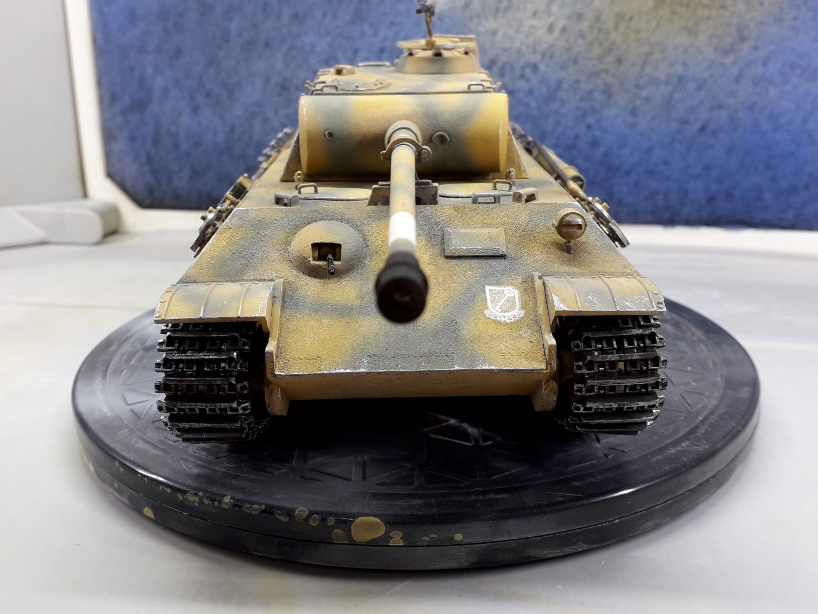

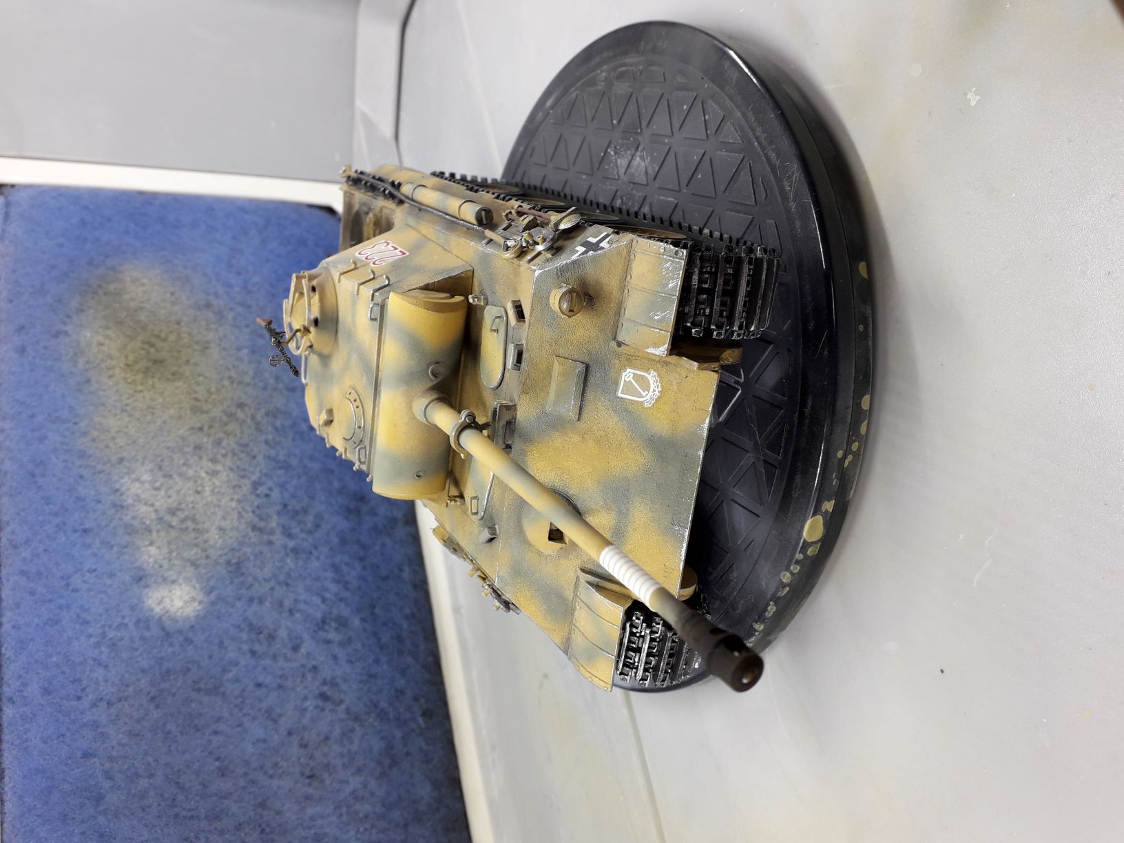

Nur kleiner Hinweis, das Rohr war vorne eigentlich nicht schwarz. Deutsche verwendeten im Gegensatz zu ihren Gegnern rußfreie Munition, daher gab es nicht die typischen Schwarzen Mündungen.
Das hatte übrigens einen taktischen Hintergrund, die deutschen Panzer standen nämlich nicht minutenlang in ihrer eigenen Pulverwolke und sahen nichts. Der wenige Rauch/Schmauch der beim abfeuern entstand, verflüchtigte sich rasch und das nächste Ziel konnte deutlich schneller ins Visier genommen werden, als der Gegner es konnte.
Beiträge: 2550
Been thanked: 83 times

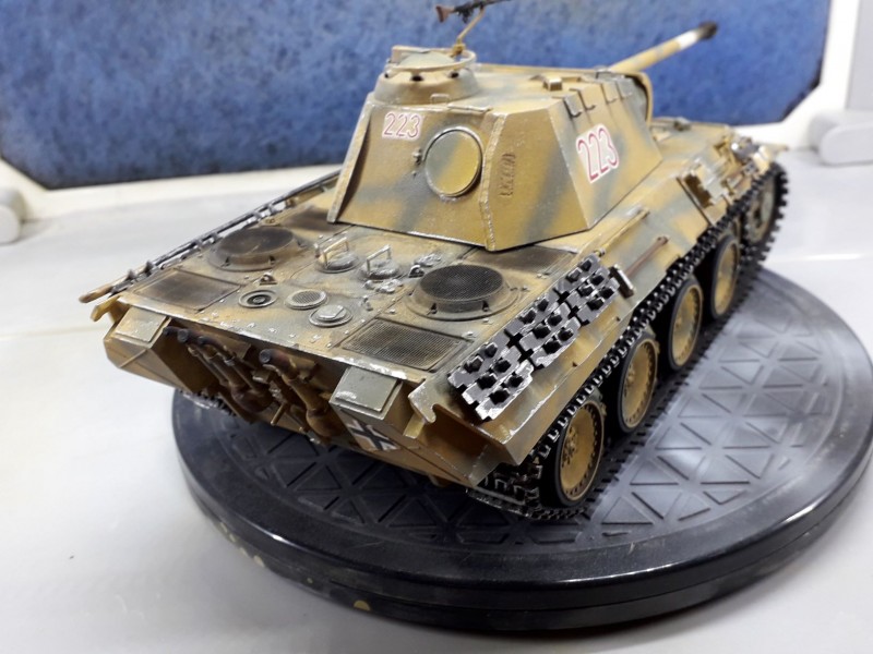

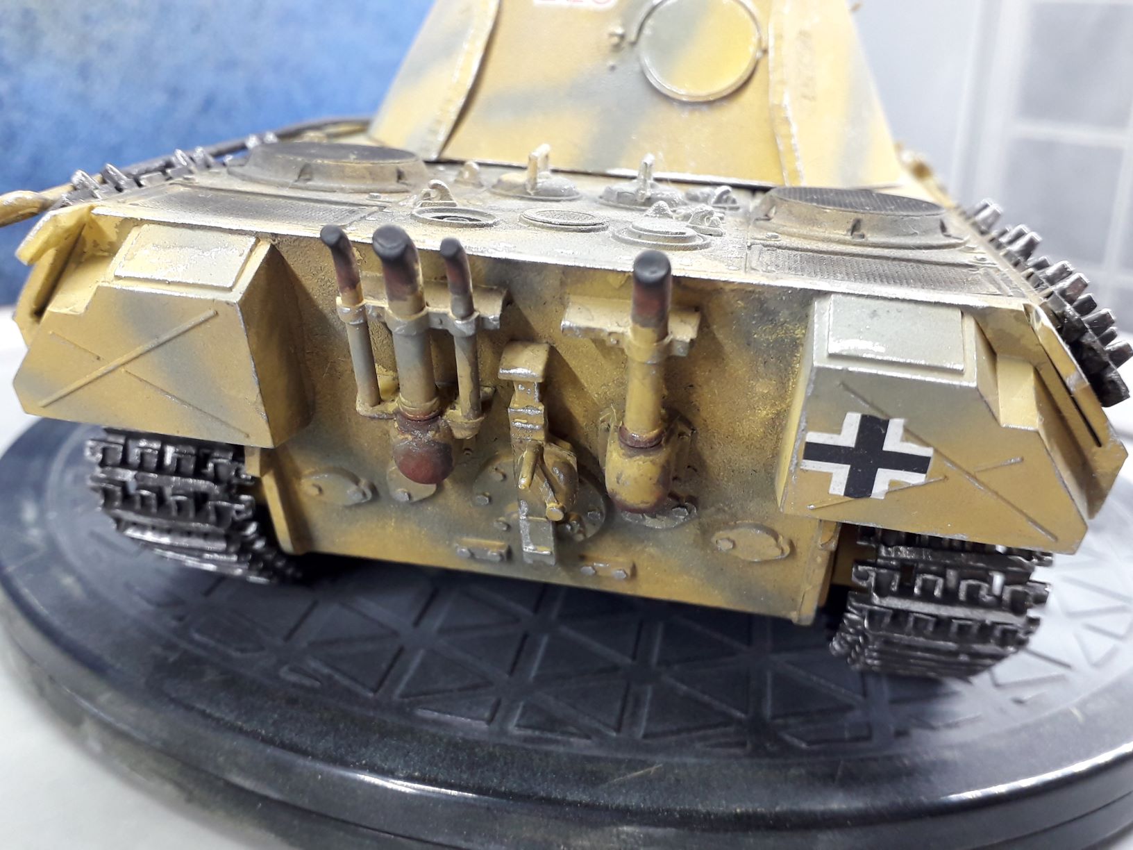

Ich würde noch den Auspuff aufbohren und die Kette auf die zweite ( von vorne ) Laufrolle aufkleben bzw befestigen.
Hi Jens,
tolle Darstellung :thumbup:
Gefällt mir ausgesprochen gut.
Endlich ein Panther, bei dem mir die Tarnung gefällt :clap:
Das schaue ich mir bei meinem nächsten Panther mal ab, wenn ich darf.
Sieht gut aus :thumbup:
Ja das mit dem Silbern ist ärgerlich. Habe das auf vielen meiner alten Modelle auch. Aber wenn man nicht so genau hinschaut, fällt es gar nicht weiter auf ;)
Beiträge: 2496
Been thanked: 74 times
Sehr schönes Modell.
Einige Punkte, die ich ansprechen möchte (Bitte nicht falsch verstehen)

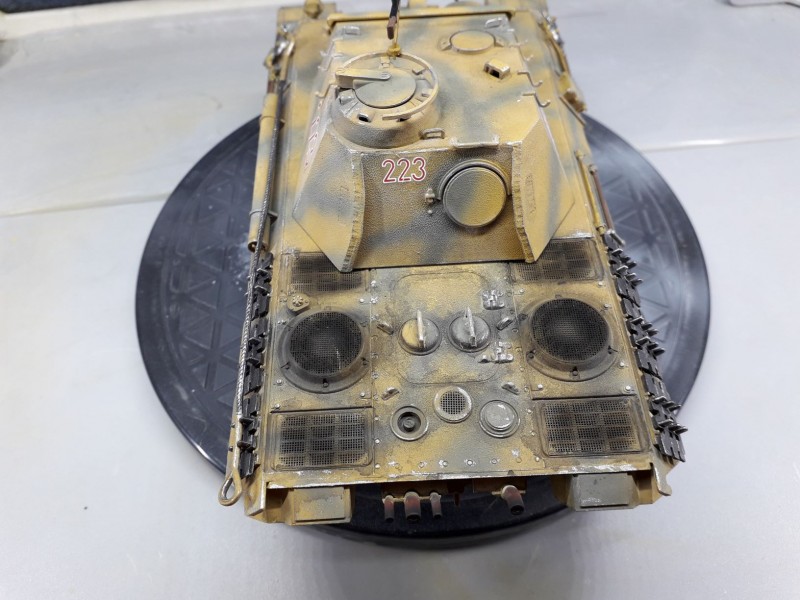

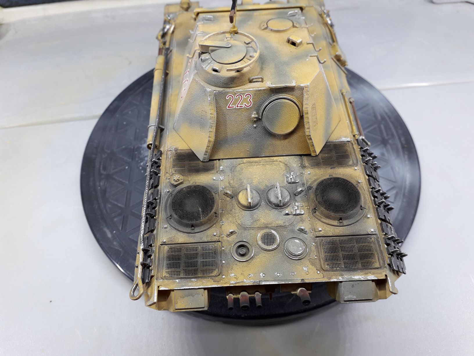

Warum sind die Lüftergitter verrußt? Da kommt ja kein schwarzer Rauch heraus, sondern nur warme Luft
Leider silvern die Decals sehr; als Tipp: erst glänzend lackieren, dann Decals, dann Mattlack.
Du hast die Kanten mit Silber "markiert", als wenn sie abgenutzt sind. Das wäre mir an der Stelle zu gleichmäßig
und der Panzer hätte dann auch Kratzer an anderer Stelle und die Ketten wären dann sicherlich etwas dreckiger.
Bitte als konstruktive Kritik verstehen. Ist ansonsten wirklich ein gelungenes Modell, was sich sehen lassen kann.
Jens H.
Beiträge: 140
Wohnort: Sankt Wolfgang
Vielen Dank für euer Lob! ;)
@ Rainer
Du hast absolut recht mit der Rohrmündung. Da habe ich total gepennt. Ich ärgere mich im Nachhinein auch ein wenig über zu viel Schmauch an der Mündungsbremse. Vor allem deswegen, weil ich während meiner Feuerwerkerausbildung das Thema mit den verschiedenen Pulveradditiven hatte. Es wurde zwar von allen am WWII teilnehmenden Nationen rauchloses bzw. raucharmes Pulver eingesetzt, aber bei den Anzündverstärkern und Beiladungen war wieder Schwarzpulver mit dabei. Dazu noch Mündungfeuermindererbzw. -reduzierer und anderen Mittelchen...Aber das ist ein ganz anderes Thema.
Ich habe zuerst mit Ölfarben-Benzin Wash von der Mündung aus leichte sternförmige Ablagerungen angebracht, so wie man das oft bei hochglanzpolierten Pistolen nach dem Schießtraining sieht, jedoch mit der Airbrush und Revell 08 etwas übertrieben. Den überschüssigen Schmauch kann man jetzt aber noch vorsichtig abrubbeln.
@ Hans
Das mit dem Ausbohren hatte ich mir schon überlegt. Aber aus mangelnder Übung vorsichtshalber gelassen. Die Ketten hat Tamiya leider viel zu kurz gemacht. Das war eine fummelige Angelegenheit. Und die Zähne der Antriebsräder passen auch nicht wirklich zum Lochabstand der Ketten. Das finde ich ziemlich ärgerlich und ist ein Argument für Aftermarket Ketten.
@ Jan
Aber klar doch. ;) Die grünen Streifen sind für meinen Geschmack zu grau geworden, obwohl das Revell Grüngrau 67 auf dem Deckelchen genau den Farbton hat, den ich haben wollte.
@ eydumpfbacke
Das auf den Gittern soll kein Ruß sein sein, sondern die Ablagerungen von heißer und öliger Abluft. Ist vielleicht ein wenig übertrieben. :)
Interessanterweise findet man diese schwarzen Ablagerungen mehr oder weniger stark auch auf Fotos von historischen und modernen Panzern mit großen Abluftgebläsen. Man findet sowas nicht nur dort. Auch an den Außenwänden von Kuhställen sieht man sowas oft, auch wenn die Luft nicht heiß ist.
Vielleicht hat hier im Forum noch jemand einen Tipp für mich, wie man das besser machen kann. Über konstruktive Kritik freue ich mich sowieso immer. Und ein erstes Panzermodell nach fast 25 Jahren Modellbau Pause kann ja auch nicht perfekt sein. ;)
Beiträge: 2496
Hallo Jens,
leider sind moderne Panzer nicht immer gute Vorbilder für alte Panzer.
Die Halbwertzeit eines Panzers im WK II war nur ein kleiner Bruchteil von modernen Panzern.
Sprich: Die wurden gar nicht so alt, dass hier Staub oder ähnliches am Gebläse gesammelt wurde.
Daher sahen die Lüfter auch eher sauber im Vergleich aus.
Soll dich aber jetzt nicht stören. Super Panther :thumbup:
Jens H.
Beiträge: 140
Stimmt. Das ist eigentlich auch mein Gedanke, wenn ich die Alterungseffekte an vielen Warbird Modellen sehe.
Beiträge: 4963
Has thanked: 412 times
Been thanked: 301 times
Gefällt mir gut👍👍👍
diavolonero
Beiträge: 340
Wohnort: Stuttgart
Has thanked: 2 times
ich würde trotzdem noch die Auspuffrohre aufbohren. Das bekommst Du schon hin, der Panther ist echt sauber gebaut. Nimm keinen Bohrer sondern eine spitze Skalpellklinge. Die Spitze auf den Kunststoff aufsetzen und dann hin und her zwirbeln. Wenn Du nicht ganz zentriert bist, kannst Du das problemlos korrigieren in dem Du die Schneide mehr in die Richtung richtest, in der mehr Material abgenommen werden soll.
Probiers einfach mal an einem Stück Gußast aus, ist echt easy. Mit einer neuen Klinge bekommst Du auf diese Weise sogar den Rückstoßverstärker des MG34 aufgebohrt.
Wenn Du vor dem aufbringen der Decals nicht erst glänzend lackieren möchtest, kannst Du die Decals direkt mit Bodenglänzer anbringen. Sieht nach dem trocknen erstmal schrecklich aus, das verliert sich aber wenn Du das Modell nach dem Altern mit mattem Klarlack versiegelst.
Vinylketten lassen sich leicht strecken wenn Du sie kurz in kochendes Wasser legst. Dann raus nehmen und leicht ziehen, solange sie noch heiß sind und in dieser Position halten, bis der Kunststoff abgekühlt ist. Bei Ketten in 1:72 dauert das ca. 20-30 Sekunden.
Alex
Jens H.
Beiträge: 140
Danke für die Tipps! :thumbup:
Bei dem nächsten Kettensatz könnte man das schon ausprobieren.
