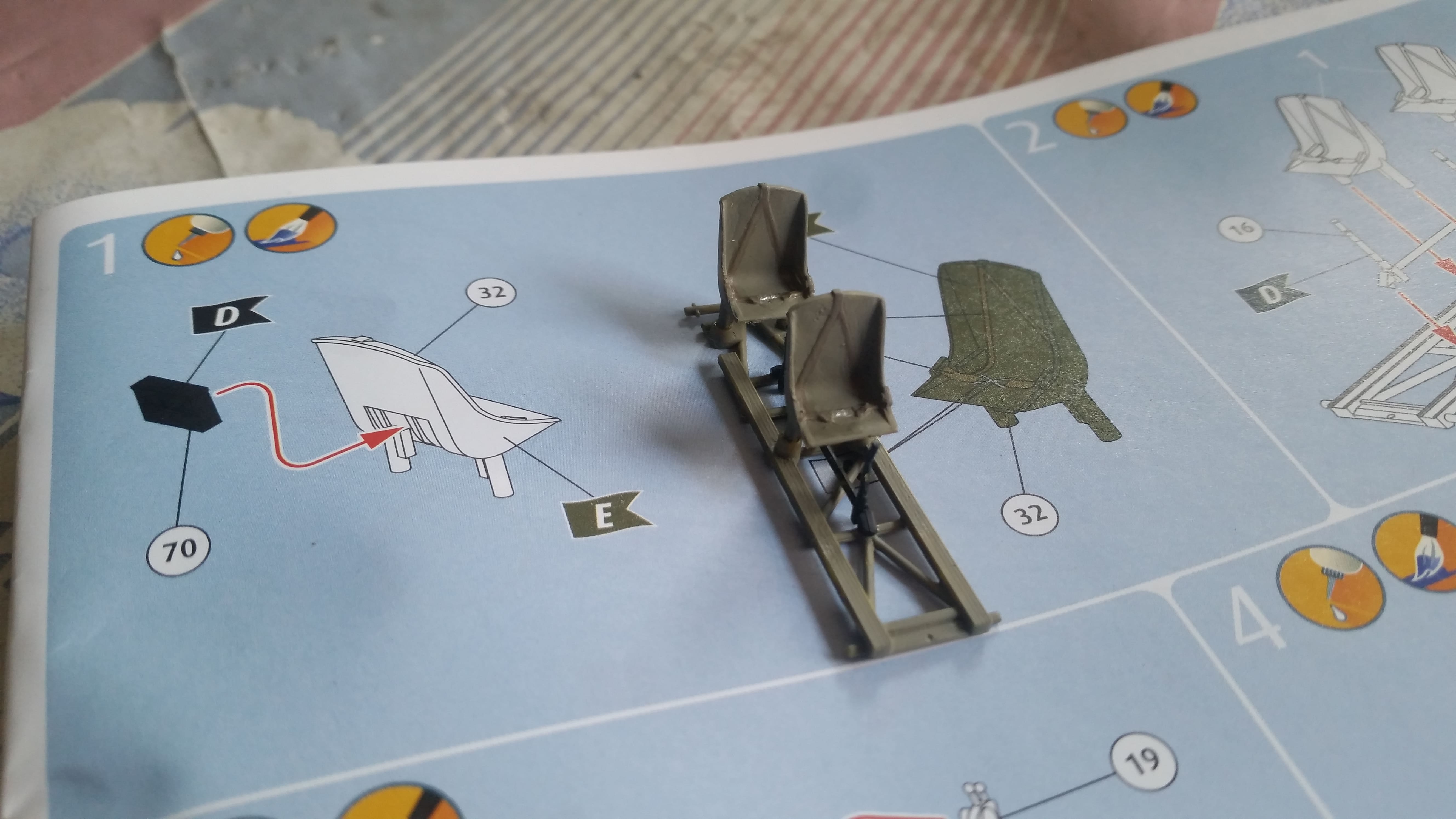

Die Sitze von Pilot und Schüler sind angebracht und bemalt. Man kann die Gurte erkennen, auch wenn diese sich farblich nicht sehr abheben.
