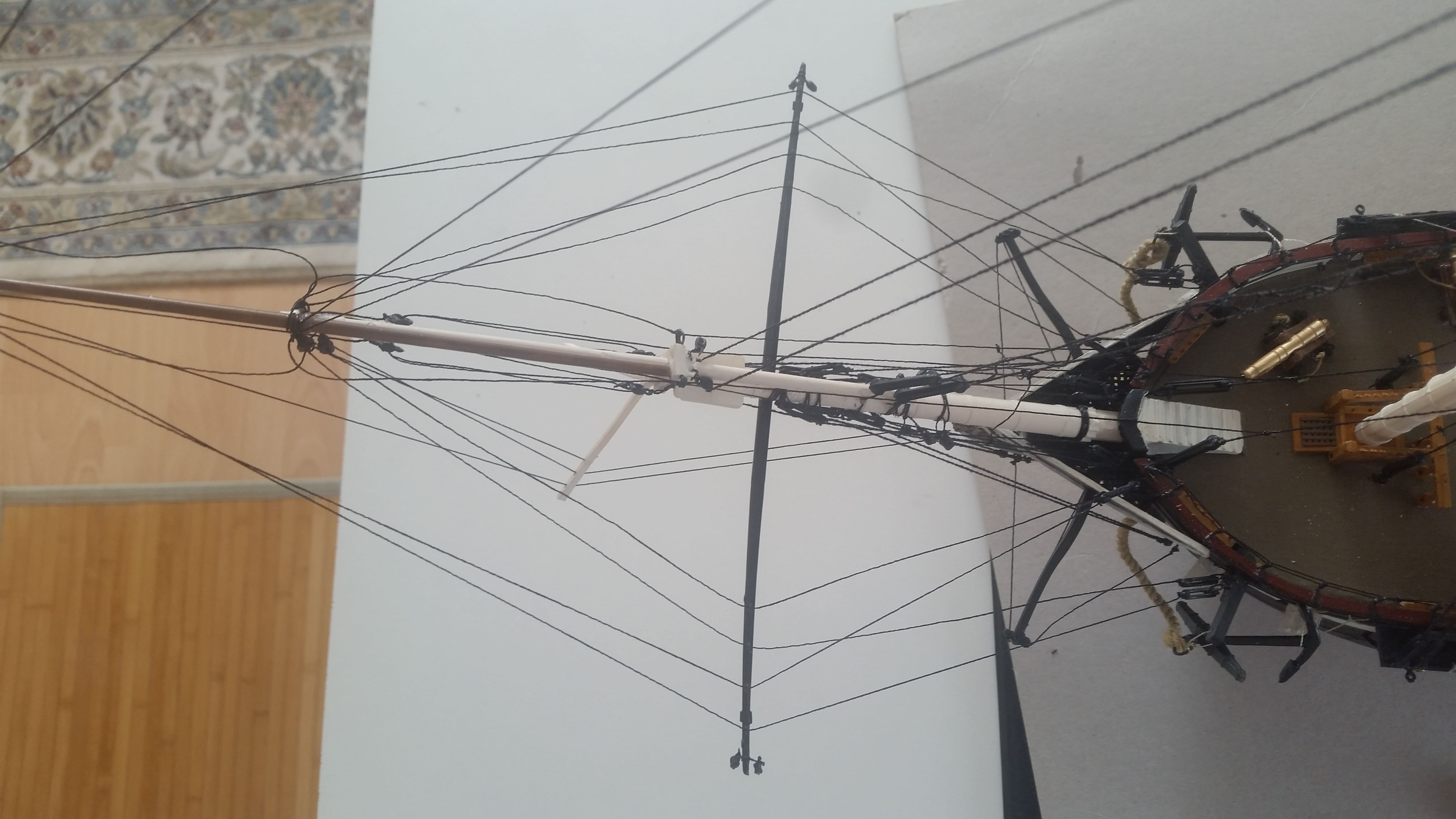

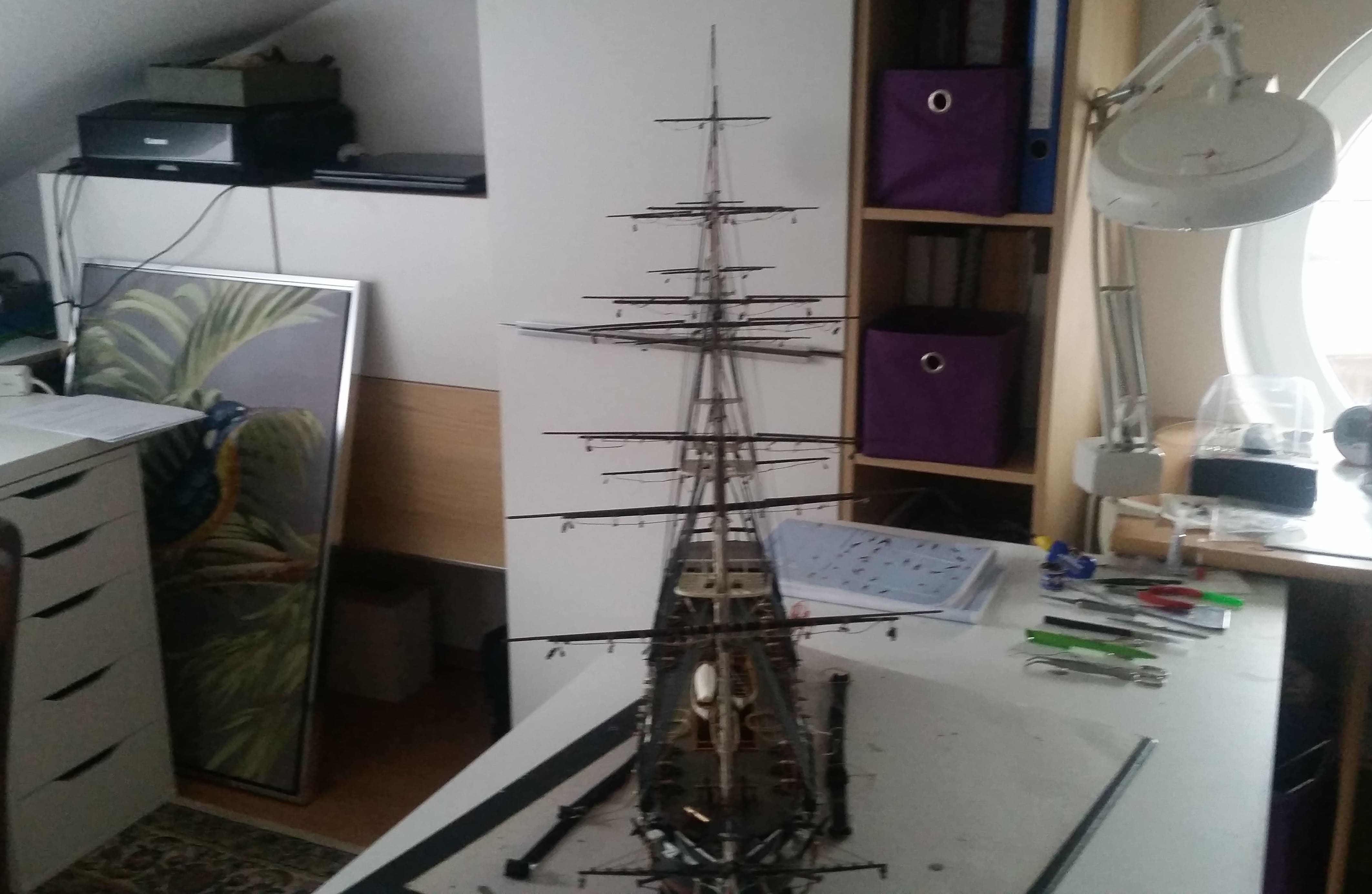

20 nervenaufreibende Arbeitsstunden später. 3 abgebrochene Ösen, ein gebrochener Takelblock, eine defekte Schere und ein kaputter Einfädler sind die Folge. Ausserdem eine Phase von "Ich schmeiss alles hin, es hat keinen Zweck mehr" Der bisher schwierigste Bauabschnitt, das Anbringen der unterschiedlichsten Takelblöcke und die Weiterführung weiterer Takelblöcke an Bug, Bugspriet und Klüverbaum. Vor allen Dingen das Anbringen der Takelblöcke an den nur äußerst schwer zugänglichen Ösen neben dem Bugspriet, das wohl eher etwas für indische Teppichknüpferinnen mit schlanken Fingern oder einem Zauberkünstler gedacht ist. Nach unzähligen Versuchen habe ich es dann auch, zumindest einigermassen gut, hinbekommen. Das angefangenne Takeln der Taue vom stehenden Gut ist dagegen das reinste Kinderspiel.

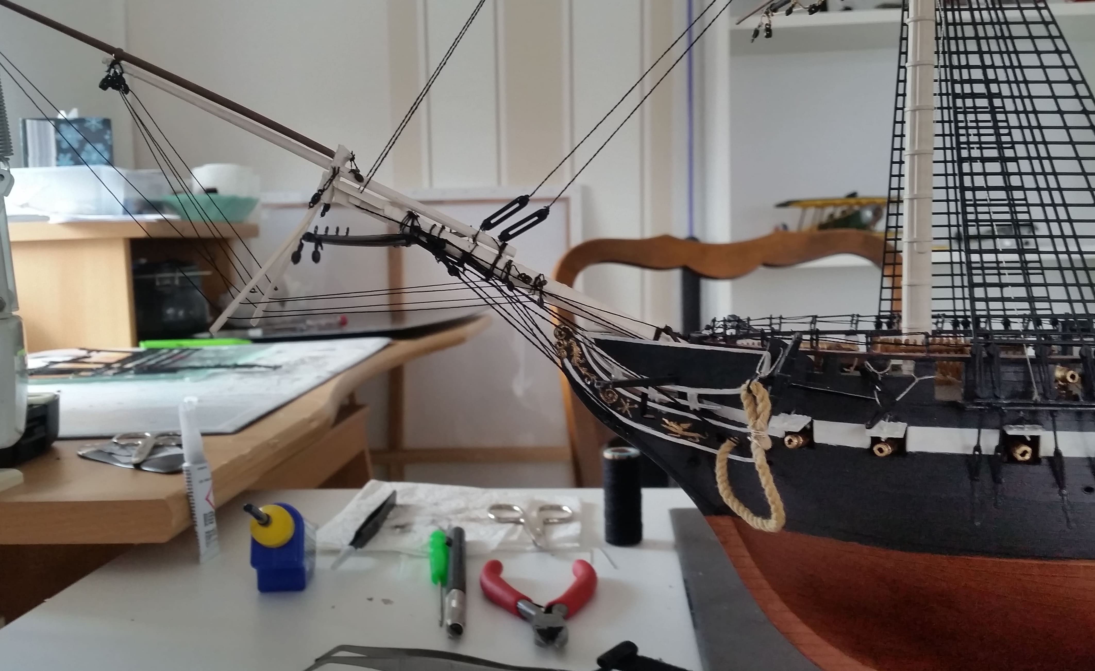

Hier kann man das schon ziemlich gut erkennen. :roll:

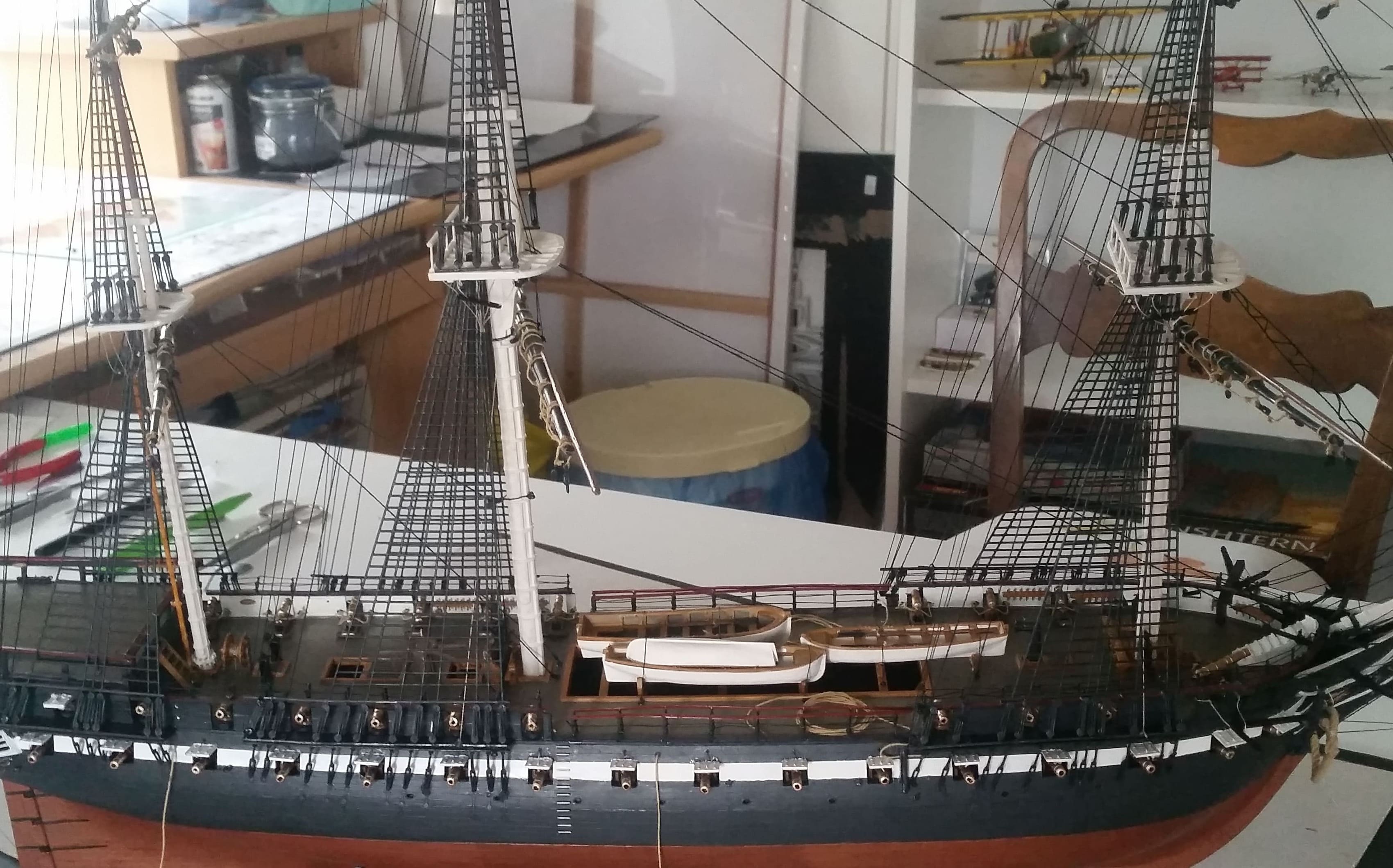

Was mich so ein bißchen irritiert ist, daß einige der beiliegenden Garne den Eindruck machen als würden sie bald ausfransen :o Das wäre wirklich sehr ärgerlich :oops:

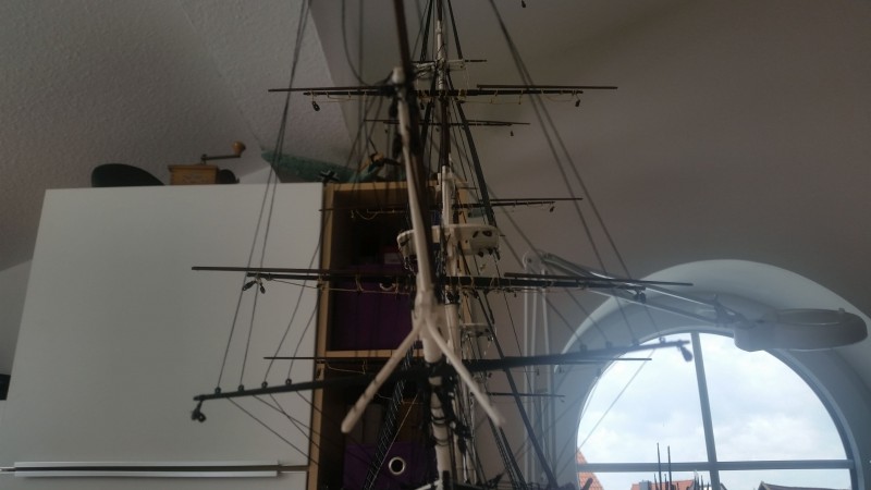

Das Wellenmuster zwischen den zwei Tauen ist fertig. Gruß Ingo. Und vielen Dank für die anerkennenden Worte von Euch. Ich bleib am Ball :P

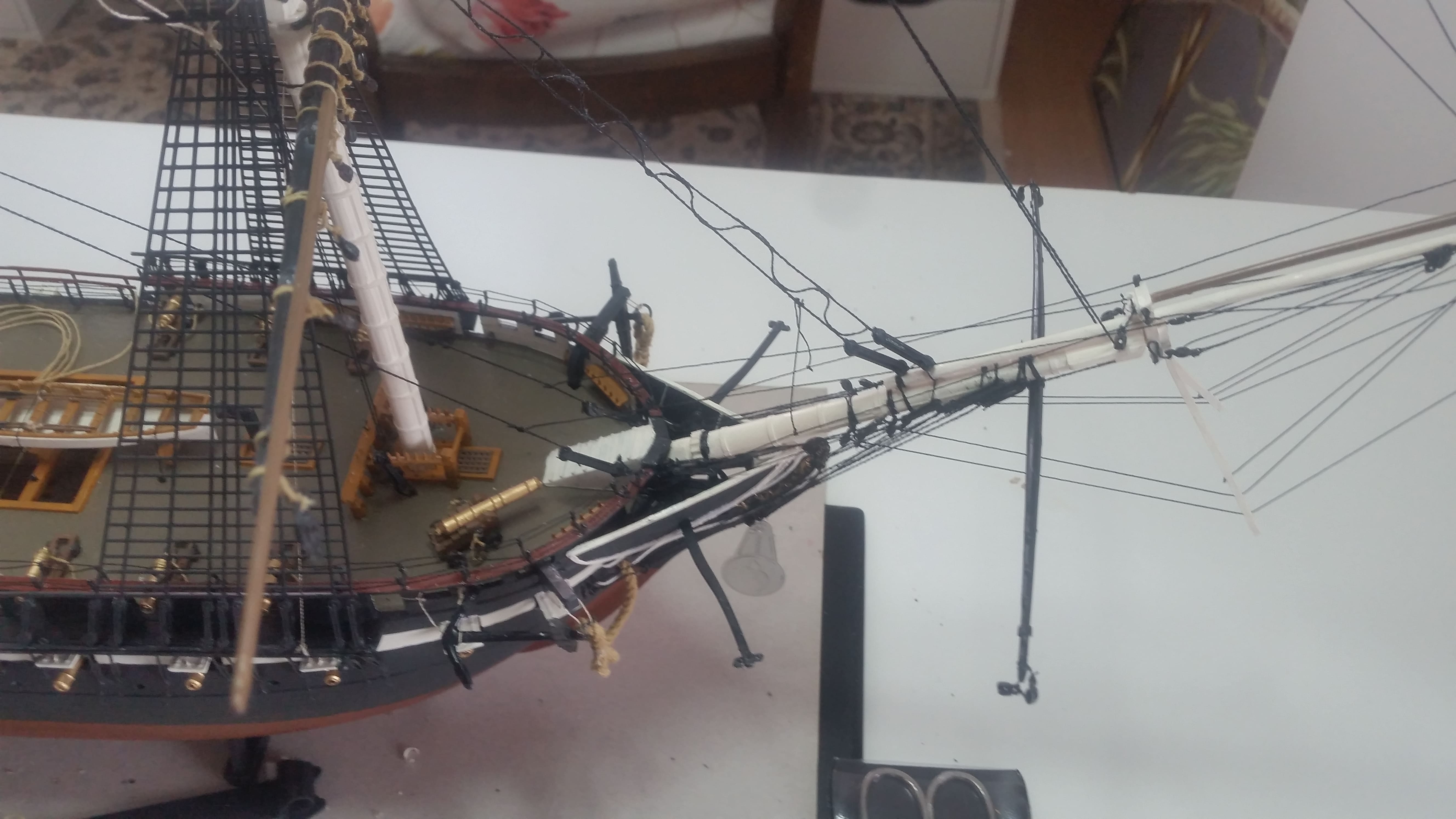

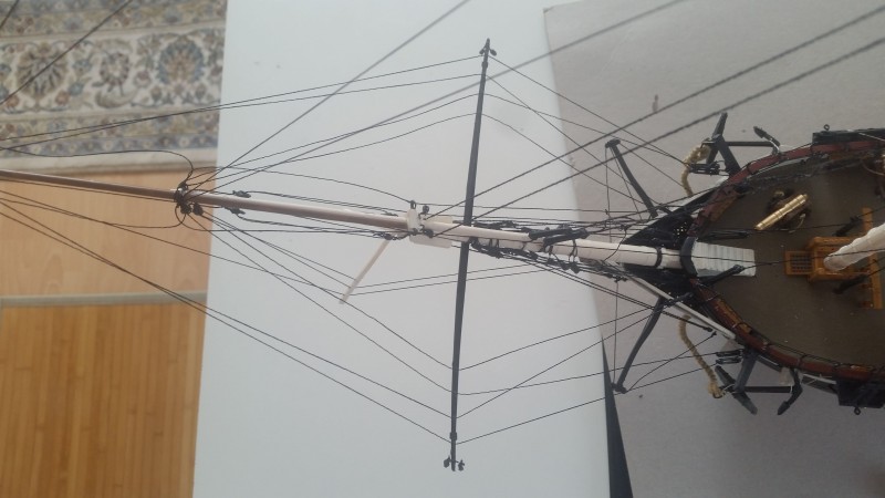

Langsam komplettiert sich die Takelung, vor allem am Bug.
Sehr beeindruckend. Unbedingt weiter machen. :thumbup: Vielleicht motiviert mich das auch mal an meinem Segler weiter zu arbeiten :lol:

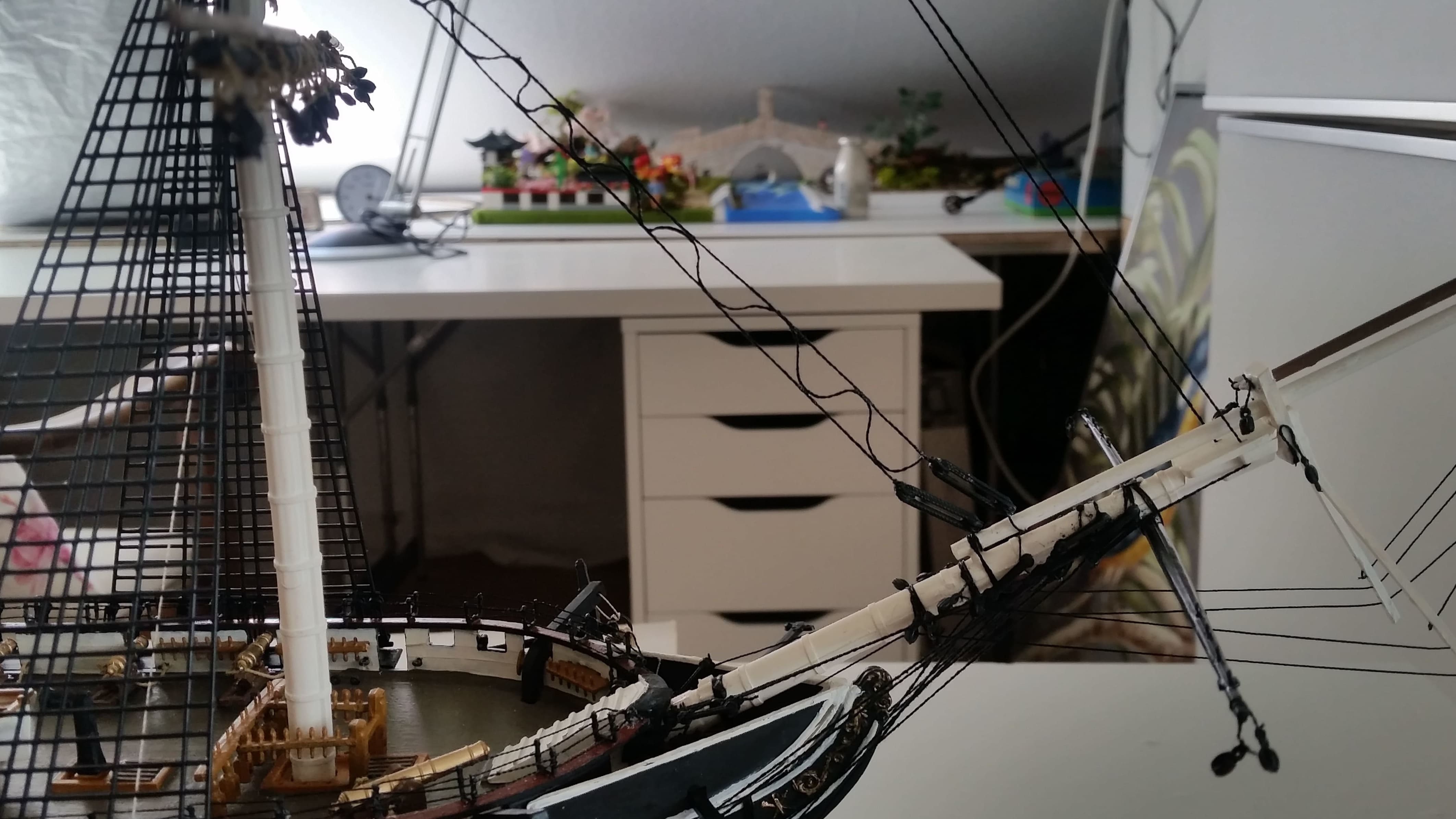

Am Bugspriet wird es jetzt eng
Die nächsten Arbeitsgänge müsste man bestenfalls mit 2 oder besser noch 3 Mann ausführen um ein genaues Ausrichten der Masten zu bekommen. Aber....ich bin auf mich alleine angewiesen....was zu einem größeren Zeitproblem werden wird.

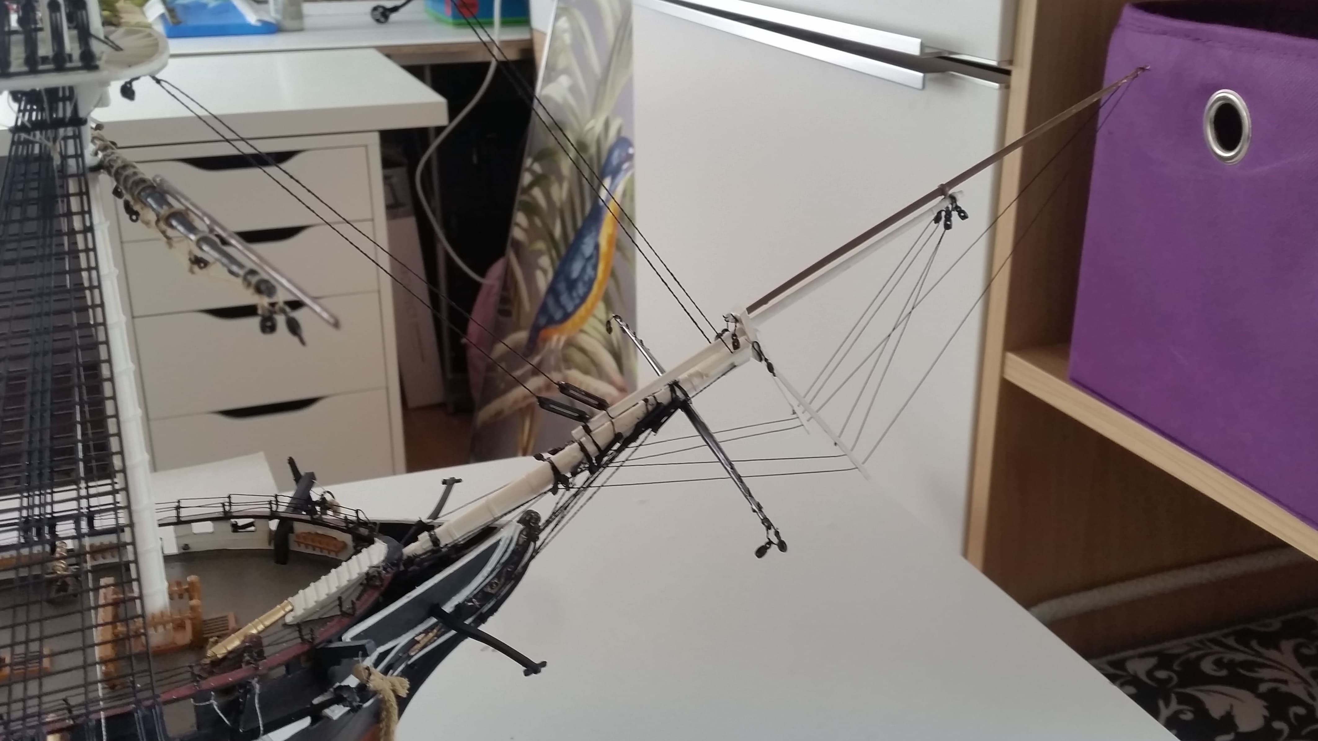

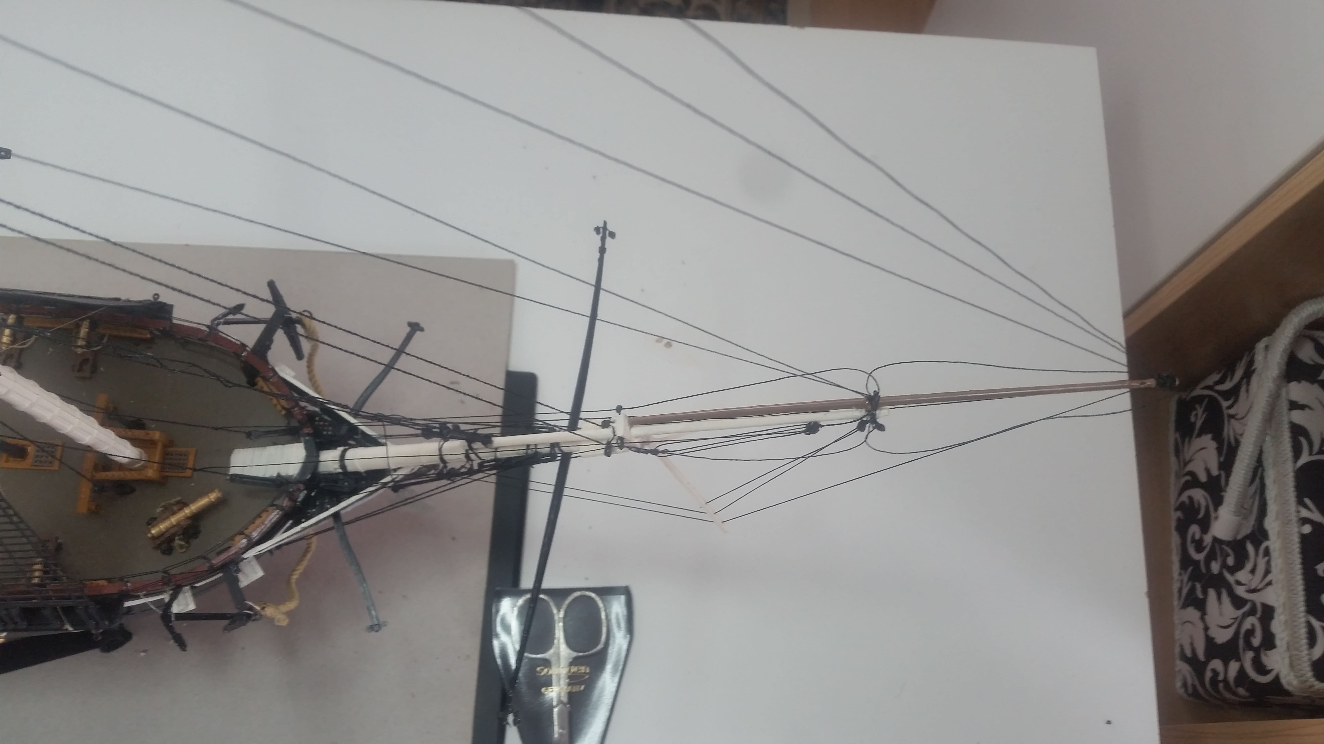

Eine Frage sei gestattet: Am Bugspriet liegen 2 Taue so "komisch rund" der länge nach - sieht fast wie ne langgezogene Acht aus.
Muss das so? Das kommt mir etwas merkwürdig vor …

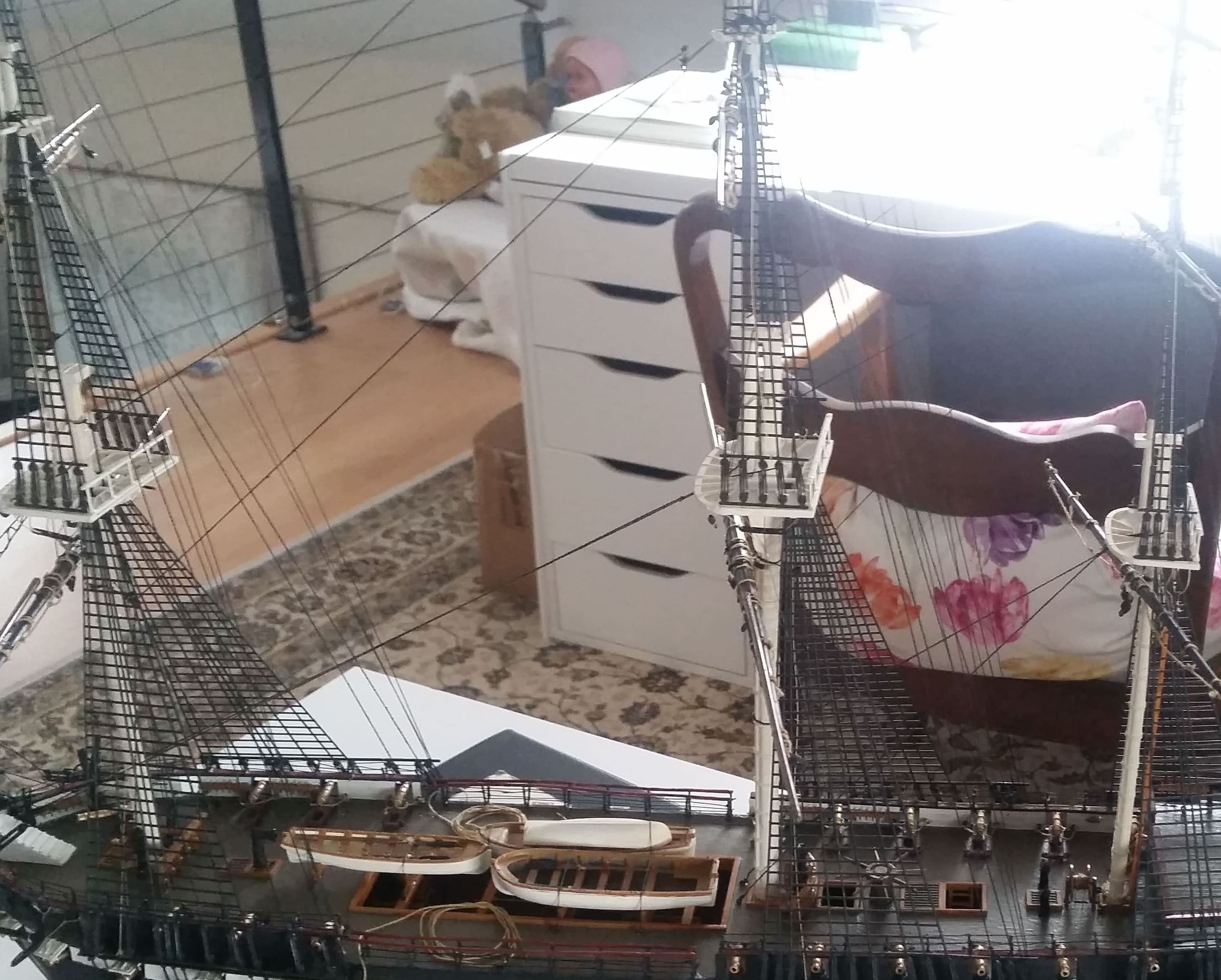

Du hast Christian. In der Bauanleitung war die Lage dieser 4 Taue nicht genau zu erkennen. Also habe ich sie vom Mast "abstehen" lassen. Bei genauerer Betrachtung dürften diese Taue die Fußpferde für die Matrosen sein, um ganz vorne hinzukommen. Genau wie an den Rahen. Das werde ich noch ändern. Dürfte kein so großer Aufwand sein. Das Takeln vom stehenden Gut habe ich jetzt beendet. Ein bißchen musste ich die Taue ändern aber das hielt sich noch in Grenzen. Die Masten stehen in einer Linie, sind gerade und die Seile hängen nicht durch. Bin recht zufrieden mit meiner Arbeit bisher.
Wenn ich die Anleitung ansehe wird mir beim Takeln vom laufenden Gut aber schwindelig :?: Aber da hilft wirklich nur "Zeitlassen" und genau überlegen

Wie umfangreich willst du denn das laufende Gut anbringen? Vollständig?
Dann hast du natürlich Schwindel vorprogrammiert :lol: :lol:
Ich kann ja mal in meinen Bausatz schauen...vielleicht kann ich ja die Tauführung vorn am Bugspriet
erörtern. Mir ist nicht bekannt, ob es da auch Fußperde wie an den Rahen gab.
Aber wenn, dann sollten die Taue ja nach unten hängen? Oder?
