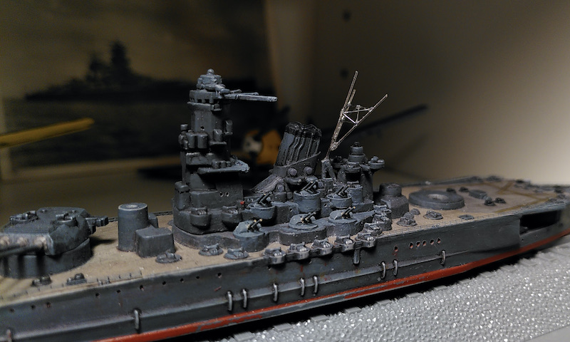

Liebe Community

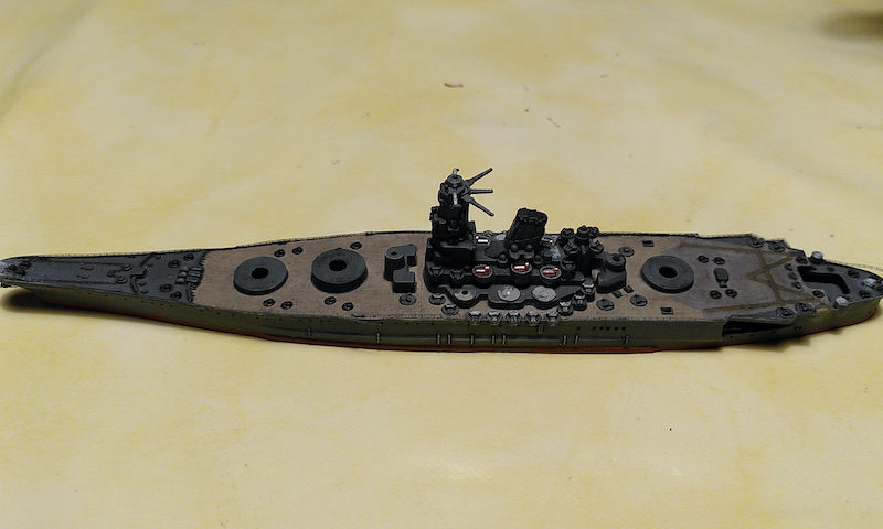

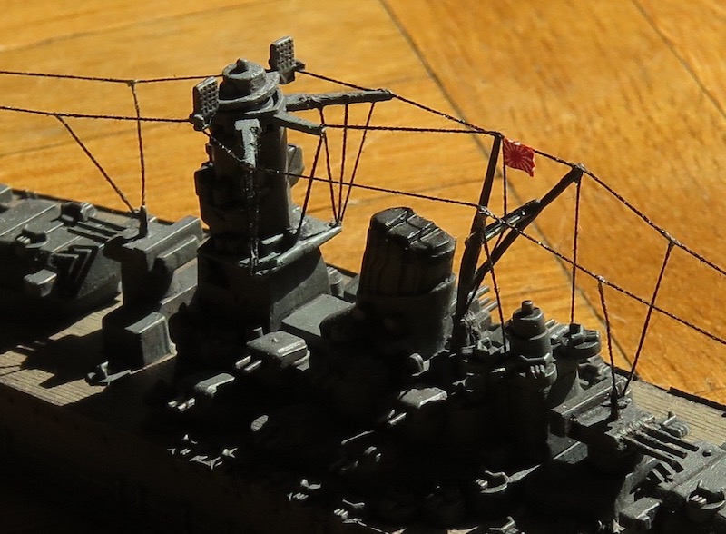

Am 18.9.2020 hatte ich unter viewtopic.php?f=65&t=7737&sid=2a61f62f8 ... 065a6560e6 eine Galerie zu meinem Yamato 1:1200-Modell erstellt. Durch konstruktiv-kritische Kommentare wurde ich dazu inspiriert, das Modell nochmals zu überarbeiten. Zu Beginn ging es im Wesentlichen darum das Schiff etwas zu "entrosten" und die Öffnungen der Geschützrohre anzutönen. Aus den Tagen der Revision wurden Wochen und daraus Monate - jeder leidenschaftliche Modelbauer mit Hang zum Perfektionismus kennt das "Problem" ;) - und das eine gesellte sich zum anderen und die Liste dessen, was es zu verbessern gilt, wurde immer länger:

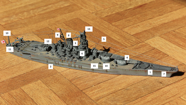

1 "Entrosten"
2 roter Anstrich unterhalb der Wasserlinie (alle Revell 1:1200-Modelle ragen ja etwas zu weit aus dem Wasser, was dann aber Spiel für ein Einbetten in die hohe See gibt.)
3 mehr Details bei der Bemalung der Scheinwerfer
4 schwere Artillerie Kanonenrohre anbohren bzw. später durch echte Rohre ersetzen
5 Takelung mit feinerem Uschi-Garn
6 Ersetzen der schweren Flak durch Eigenbaumodelle
7 Anbringen von Ankern
8 Aushöhlen und Abdecken des Schornsteins mit Eigenbaugitter
9 feinere Eigenbauantenne aus (Akupunktur-)nadeln
10 Ersetzen des Plastikkrans durch Eisenkran aus Akupunkturnadeln
11 Ersetzen des Plastikkatapultes durch Messingkatapult von Tom's Modelworks
12 "stumpfe" Rohre der mittleren Artillerie durch Rohre mit Öffnung ersetzen
13 Plastikradar durch Messingradar von Tom's Modelworks ersetzen
14 Reling von Tom's Modelworks anbringen
15 Bootsausleger-Haken anbringen
Desweiteren:
16 abschliessende Bemalung & Alterung
17 Einbettung in ein Wasserdiorama mit...
18 ...angreifenden US-Fliegern der Typen TBF-Avenger-Torpedobomber, SB2C-Helldiver-Sturzkampfbomber und F6F-Hellcat- und F4U-Corsairs-Jagdflugzeug.
Soweit der Plan!

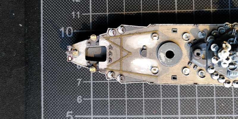

Mit viel Nerveneinsatz habe ich nach dem Entrosten eine Reling (Tom's Modelworks 1/1250) angebracht - wie sich im Nachhinein herausstellte, war die Liebesmühe umsonst: In den folgenden Arbeitsschritten haben ich durch das permanente Befummeln des Modells die mit wenigen Tropfen befestigte Messingkonstruktion verbogen und weggedrückt, so dass ich es nochmals machen muss - halt nicht die optimale Arbeitsplanung, sondern mehr "learning by doing". Das gleiche gilt für die rote Bemalung der Wasserlinie - den ersten Anstrich hätte ich mir sparen können, wird er doch im Arbeitsprozess immer mehr abgegriffen.

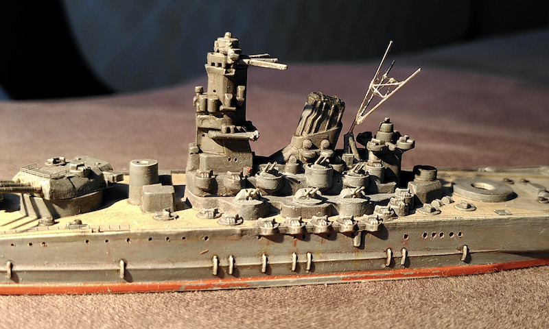

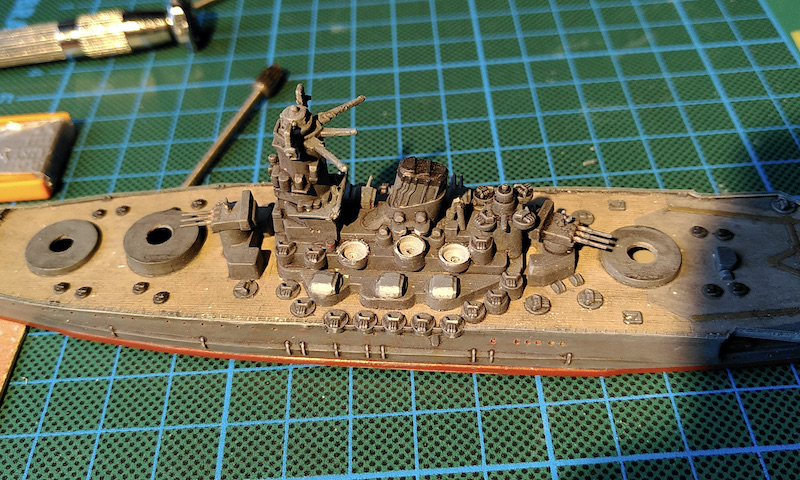

Dann habe ich mir die schwere Luftabwehr vorgeknüpft:
Die ursprünglich im Modell horizontal ausgerichteten Geschütze...
...liess ich in einer ersten Version zumindest mal ein bisschen den Himmel absuchen:
Sieht aber noch immer nicht sehr nach dem Original aus, insbesondere weil eigentlich nur die drei Geschütze der vorderen Reihe eine Verschalung gegen den Luftdruck der Hauptartillerie hatten, wie hier zu sehen ist:
Also habe ich die Geschütze ganz entfernt, die vordere Reihe "zurechtgeschnitzt" (nach hinten versetzt und abgerundet) und in der oberen Reihe die Stände ausgebohrt...
und aus dünner Messingfolie die Geschütze angedeutet:
Die Lafetten sind Rohe aus einem 1/700 Bausatz - zwar etwas zu dick, dafür sieht man die Geschützöffnungen:

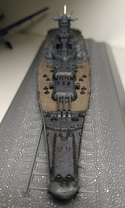

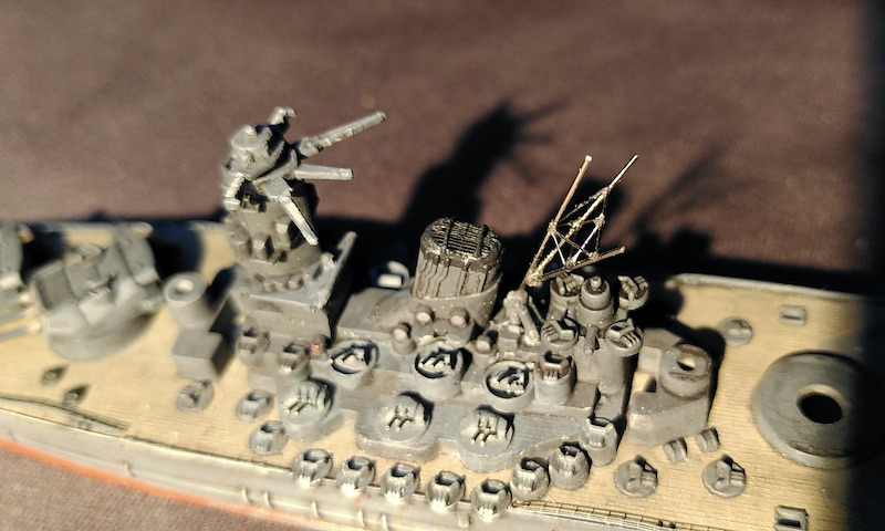

Als nächstes habe ich meine Eigenkonstruktion der Plastikantenne durch eine Konstruktion aus (Akupunktur-)nadeln ersetzt. Das Originalfoto, welches als Vorlage diente:
...mir gefällt insbesondere der "Samurai-Look" des Monsterkrokodils von vorne :shock: :
Desweiteren habe ich den Schornstein ausgebohrt und mit einem Gitter aus zusammengesetzten Relingteilen bedeckt:
...ist mir vielleicht etwas zu feinmaschig geraten, aber für "zu fein" gibt es im 1/1200er-Himmel hoffentlich nicht allzu viele Jahre Fegefeuer... :twisted:

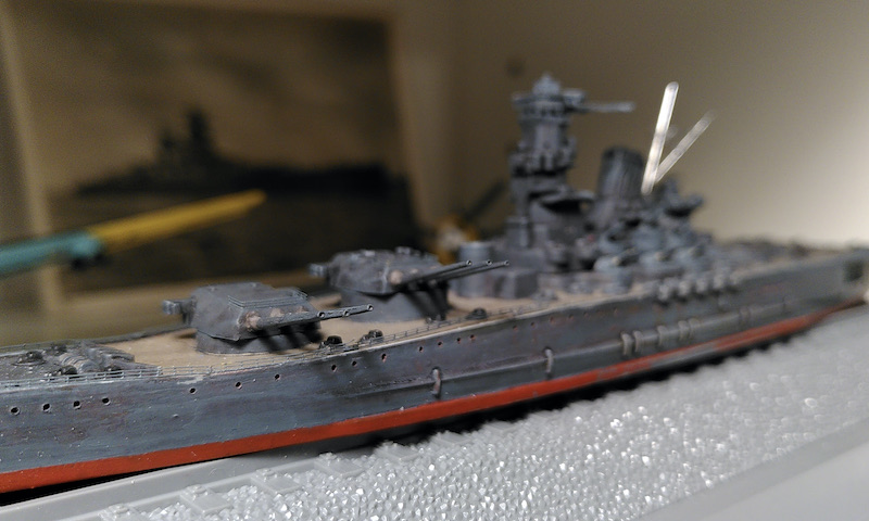

Dann noch die schwere Artillerie - das Anbohren der Rohre hat gut geklappt...
...aber irgendwie wirken die Plastikbohre immer leicht verbogen. Ich werde sie sehr wahrscheinlich durch echte Eisenrohre ersetzen.

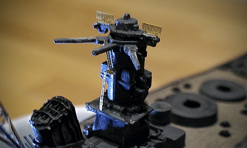

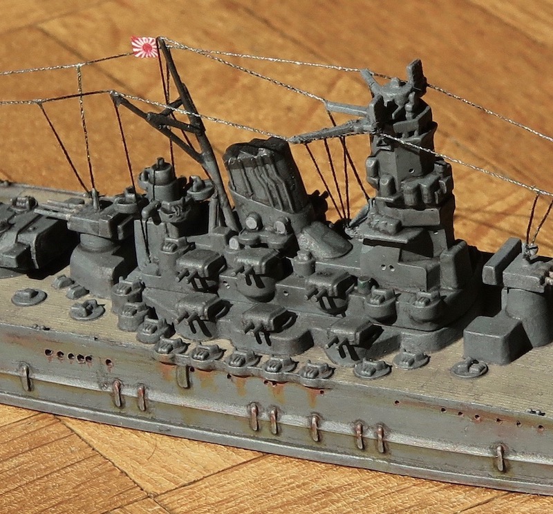

Bin im Moment mit der Familie in den Ferien und der Vorteil an 1/1200er Modellen ist unter anderem, dass man sie problemos in einer kleinen Schachtel mitnehmen kann, um etwas weiter daran zu basteln... Heute habe ich die Katapulte:
...und das Radar mit Teilen von Toms Modelworks ergänzt. Die sind zwar für amerikanische Schlachtschiffe, sehen aber immer noch besser aus als die Plastikvorlagen. Ich habe dann gleich noch eine Leiter aussen am Turm angefügt:
Wie gesagt: Die Reling sieht etwas zerzaust aus, ausserdem mussten noch offene Stellen am Rumpf mit Spachtelmasse geschlossen werden und die Farben stimmen natürlich auch noch nicht - aber es geht Schritt für Schritt vorwärts. :P

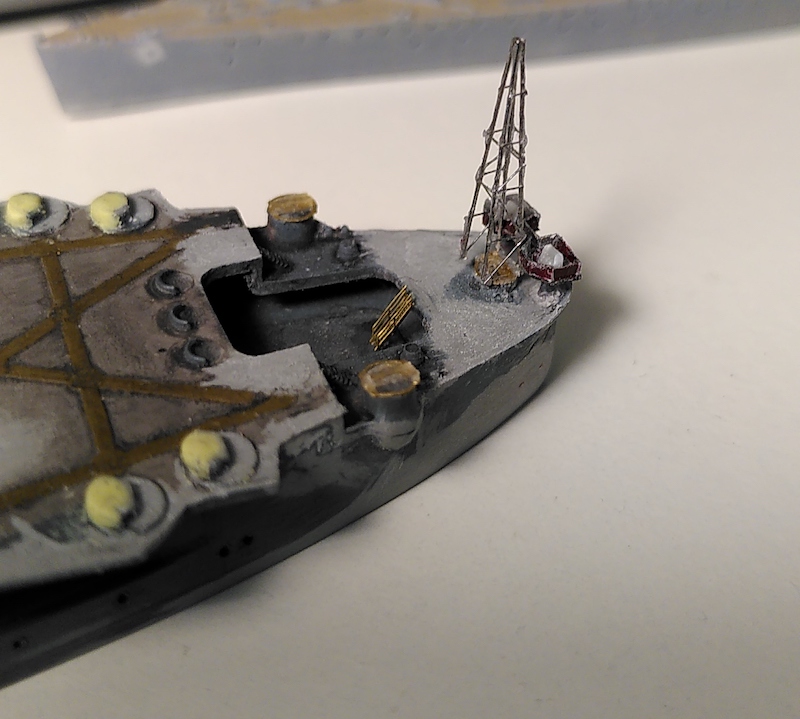

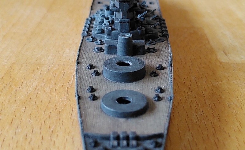

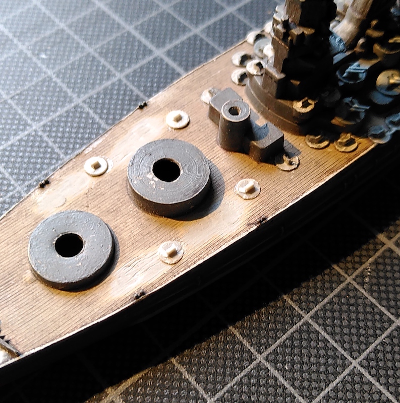

Als nächstes mussten die Einzellafetten der AA-Waffen dran glauben (nicht Stand Frühjahr 1945, ausserdem sehr plump angedeutet), wurden weggeschliffen
und werden durch Drillingslafetten ersetzt:
Ansicht des Hecks von oben - ja, einiges an Schleifspuren ist noch zu sehen. ;)

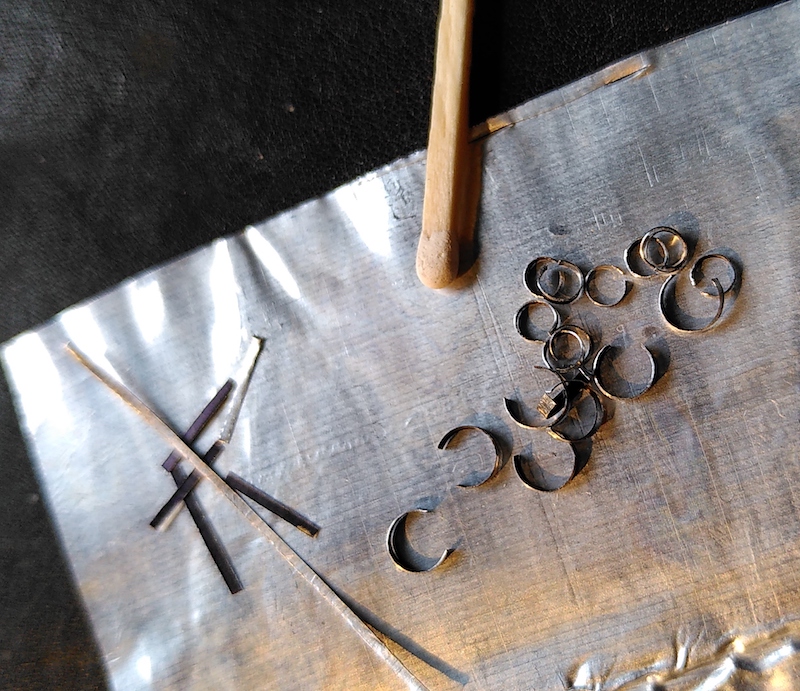

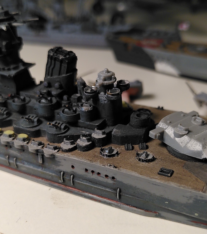

Dann hatte ich mir Wilfreds Weinflaschen-Bleiblech-Tipp zu Herzen genommen und Schwalbennester für die Flak an den Aufbauten gebastelt:
...et voilà:
Und noch der Antennen-Kran achtern aus Akupunkturnadeln (Das was übrigens aussieht wie alter Kaugummi ist Putty, da die gewisse Drillingslafetten wegen der Druckwellen der Hauptartillerie gedeckt waren - noch nicht ganz fertig):
Soweit so gut. Fertig wirds dann im 2022. Jetzt übe ich mich erst etwas in der Dioramagestaltung mit meiner HMS Rodney... :)
