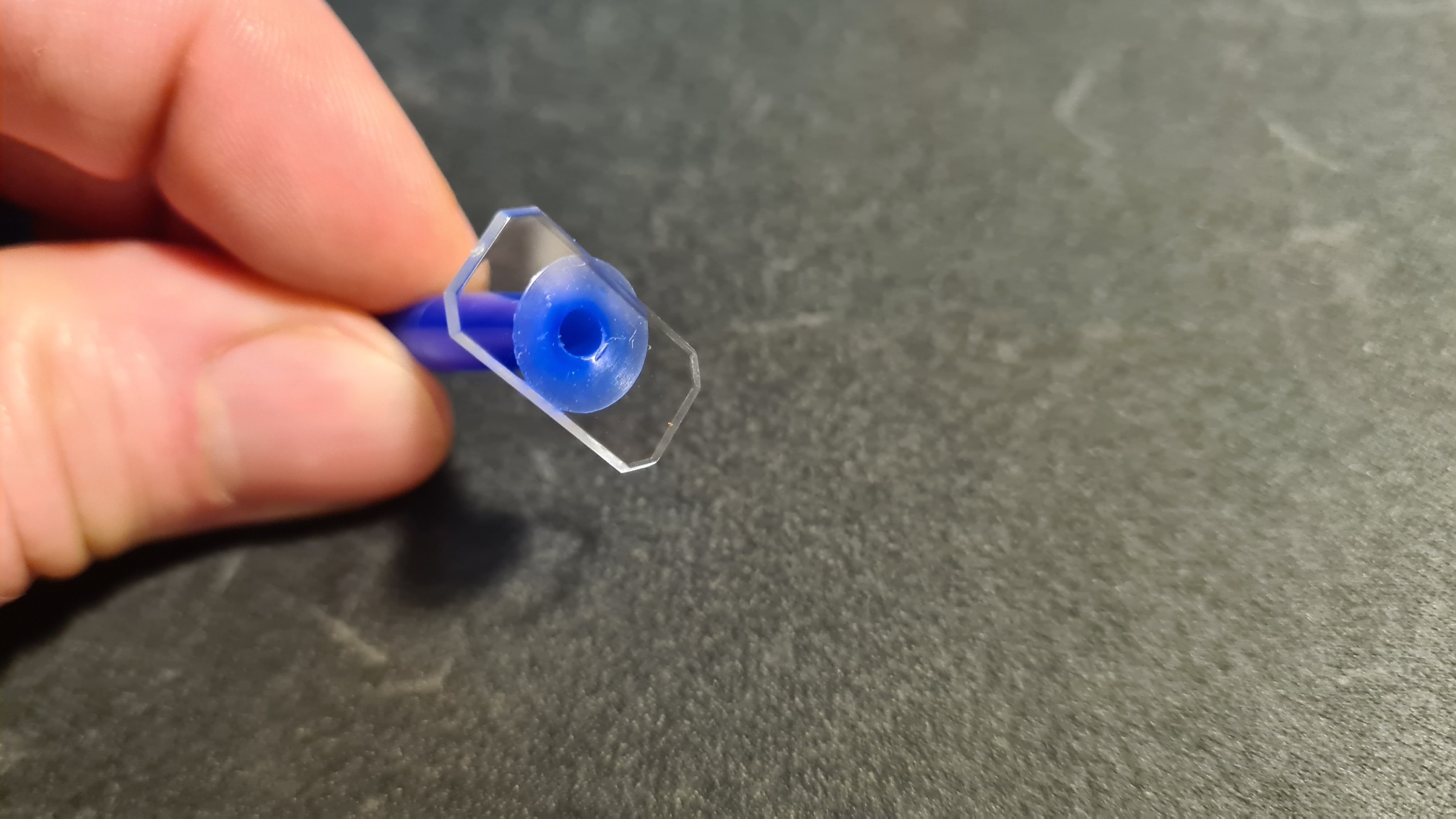

Ich stand vor dem Problem, dass ich Klarsichtteile verbauen muss. Diese verschmieren gerne durch Hautfett. Mit Baumwollhandschuhen fehlt einem die Kontrolle in den Fingern. Und sie verkratzen nur zu gerne. Wenn man zum Positionieren mit einer spitzen Pinzette drangeht, entstehen schnell richtige Kratzer. Kurz, sie Dinger sind ziemlich empfindlich.
Ich hatte kleine runde Klarsichtteile zum Einsetzen in Scheinwerfer. Die Teile sahen fast aus wie Kontaktlinsen... schon war die Idee da.
Für wirklich wenig Geld einen Kontaktlinsensauger gekauft. Wer sie nicht kennt, die sehen so aus:
Damit lassen sich die kleinen Scheibchen wunderbar handhaben, positionieren, ... Um das Teil wieder loszulassen, einfach das Ende zusammendrücken.
Funktioniert natürlich auch mit anderen glänzend lackierten Teilen, die keine Fingerabdrücke bekommen sollen
Vielleicht machen es andere schon immer so, ich hab davon zumindest noch nichts gehört.

Ich nehme als Halter einen sehr schmalen Streifen Klebeband. Er wird zu einem T zusammengeklappt, wobei am oberen Querstreifen die Klebeseite nach außen zeigt. Dieser Teil des T wird auf das zu klebende Teil gedrückt, der senkrechte Teil wird mit der Pinzette angefasst, so dass das Teil positioniert werden kann. Wenn das Teil gut sitzt und der Kleber ausgetrocknet ist, kann der Klebestreifen leicht entfernt werden.

Ich habe hier so einen "Vakuum"-Greifer für SMD-Elektronikteile. Das dürfte dafür auch interessant sein.
https://www.tme.eu/de/details/el.vamp-m ... haltungen/

Ich hab mir für diesen zweck einen Perlenpicker besorgt.
https://www.vbs-hobby.at/perlen-picker- ... Y8QAvD_BwE
Das Ding hat eine klebrige Spitze und hält die Kleinteile sehr gut. Als die Spitze an Klebekraft verloren hat, hab ich diese durch eine kleine Kugel Patafix. Funzt super.
