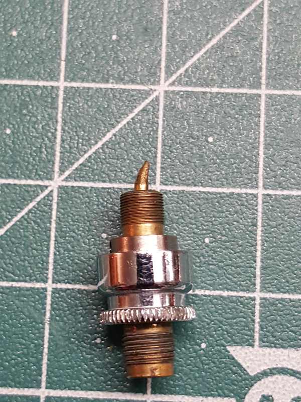

Was mich ein wenig stutzen lässt... die Kolbenspitze - da wo der Bedienhebel eigentlich drauf drücken müsste
ist bei mir leicht gebogen - ist das auch so? Sonst wäre dieser dann offens. verbogen??
Wenn ich heute Abend heim komme, versuch ich mal ein Bild des Ventils hoch zu laden..

Kannst du den Betätigungsknopf um 180grad drehen?
Vielleicht hat er eine Führung...
Ich warte einmal auf deine Bilder...

so, nun hab ich es geschafft - hier mal ein Bild meines Ventiles...
VG Christian
