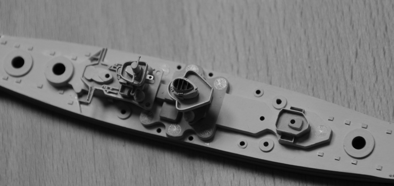

Baubericht
Was zuerst als Fingerübung gedacht war, als ich vor einiger Zeit mal ein Schiff im Massstab 1:1200 baute, hat sich mittlerweile zu einer Passion entwickelt. Gerade das etwas Grobe der Modellvorlagen motiviert mich, die Miniaturen zu verbessern und herauszufinden, wie weit man die Detaillierung treiben kann, denn als Basis sind die Bausätze gut zu gebrauchen.

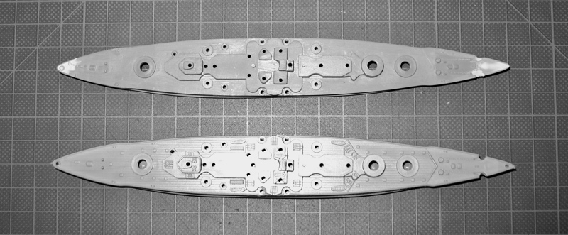

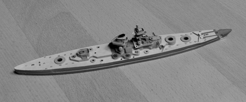

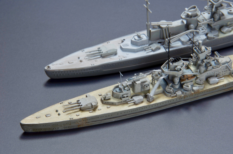

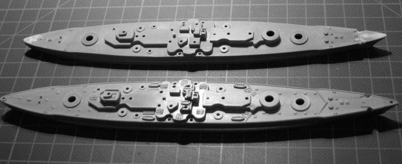

Wie schon in der Bausatzvorstellung viewtopic.php?f=46&t=7947 dargestellt, muss für die Modifikationen und Verfeinerungen erstmals Platz geschaffen werden. Das heisst, alle angegossenen Aufbauteile sind zu entfernen. Die Fotos illustrieren den Vorher- / Nachherzustand.
02 Gneisenau.jpeg (158.43 KiB) 5610 mal betrachtet
03 Gneisenau.jpeg (121.89 KiB) 5610 mal betrachtet

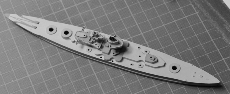

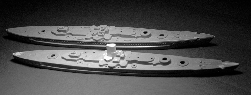

Die vorstehenden Bullaugen sind abgeschliffen und müssen neu aufgebohrt werden. Der Kamin samt unterer Plattform erhält eine neue Gestalt.

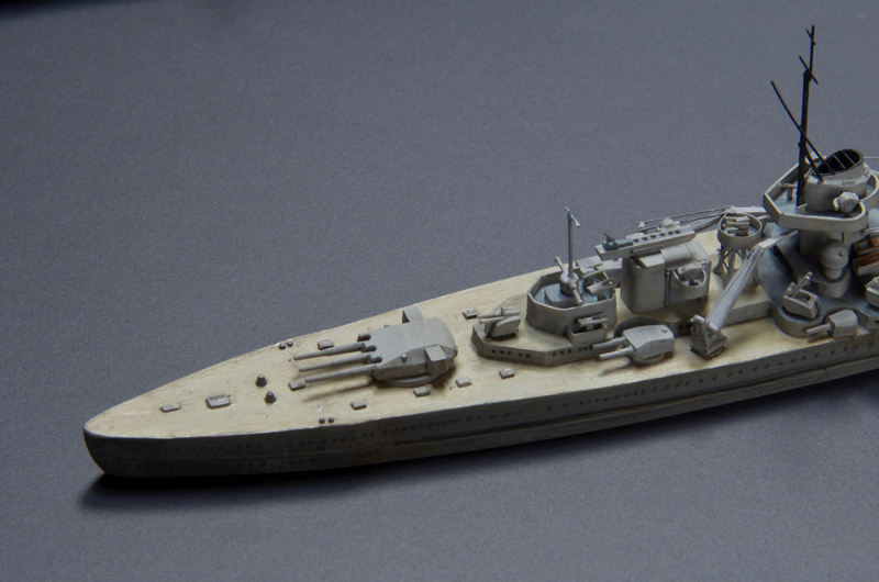

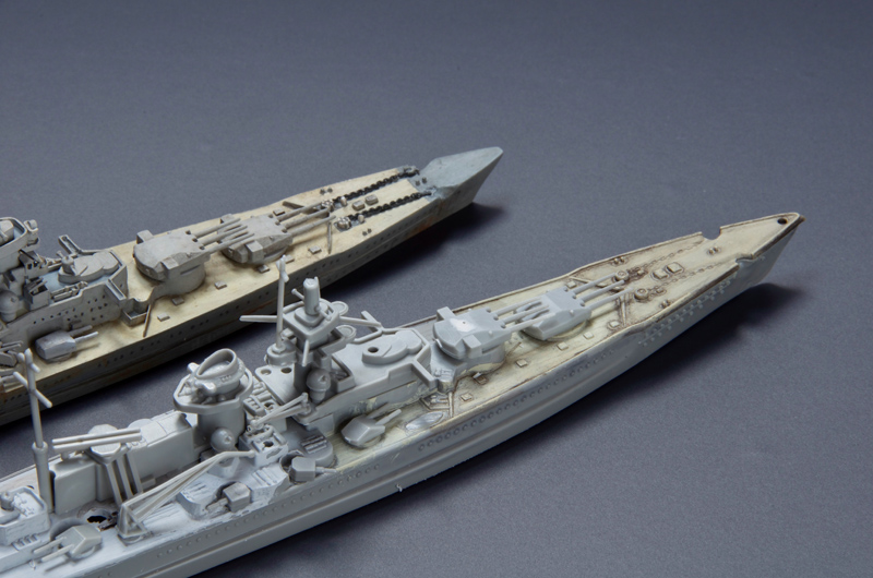

Da ich das Modell schon vor einiger Zeit gebaut habe, fehlen mir leider Bilder, um einen kontinuierlichen Bauverlauf zu zeigen. Darum müssen die nächsten Fotos genügen, den Zwischenstand zu demonstrieren, bevor die Details angefügt werden.
05 Gneisenau.jpeg (123.37 KiB) 5610 mal betrachtet
06 Gneisenau.jpeg (109.51 KiB) 5610 mal betrachtet
07 Gneisenau.jpeg (121.07 KiB) 5610 mal betrachtet

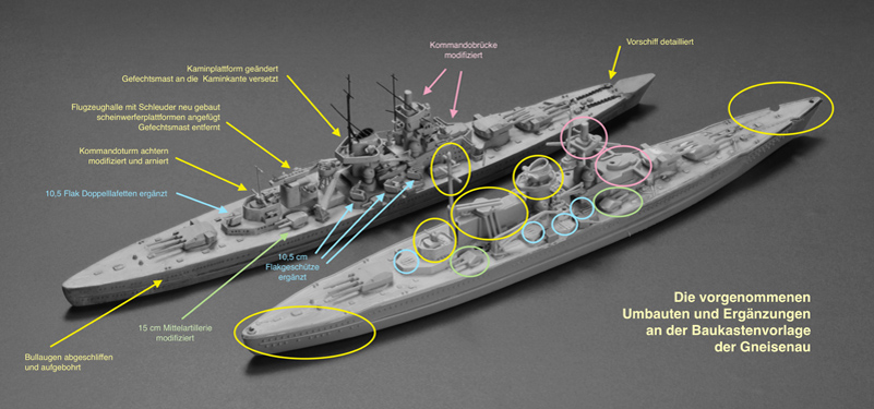

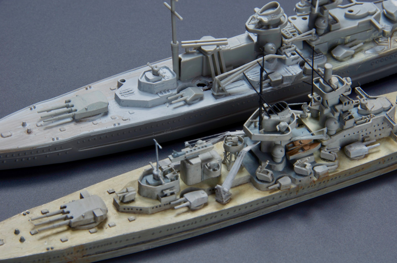

Um die Gneisenau als solches und den Bauzustand anlässlich der „Operation Berlin“ im Besonderen darzustellen zu können, müssen einige Anpassungen vorgenommen werden, da der Bausatz, wie schon erwähnt, der Scharnhorst nachempfunden ist.
Das folgende Foto demonstriert, welche Veränderungen ich vorgenommen habe und wie das dann im Detail aussieht.
09 Gneisenau.jpeg (214.87 KiB) 5610 mal betrachtet

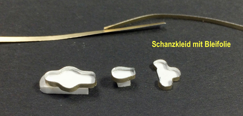

1. Aus welchem Material fertigst du a) die Aufbauten wie den Kaminturm und b) aus was ist das "Geländer" bei den Plattformen? Ist ja extrem dünn und gerade - aus Metall/Papier oder Plastik?
Ich benutz Polystyrolplatten und -profile verschiedener Dimensionen von EverGreen. Das Material ist gut zu bearbeiten und zu verkleben.

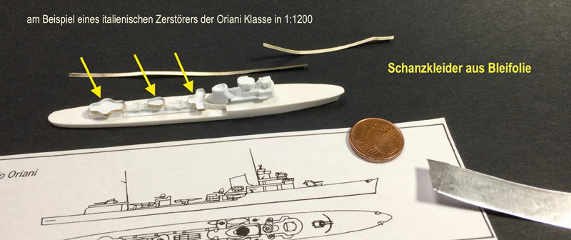

Zuschnitte aus Bleifolie gewinne ich aus den Kapselverschlüssen von Weinflaschen, die ich auf einer Unterlage mit dem Daumennagel glatt streiche.
Zum Zusammenbau fixiere ich die Plattformen mit doppelseitigem Klebeband auf einem Holzblock. Die Streifen aus Polystyrol oder Bleifolie werden peu à peu um die Formen gebogen und schrittweise mit Sekundenkleber festgemacht. Mit der Bleifolie geht es eher besser, da sie die Form sofort annimmt und beibehält.

Ich frage mich immer wieder bei welchem Uhrmachermeister du in die Lehre gegangen bist ?
Bleifolie von Weinflaschenkappen - auf so eine Idee muß man erst mal kommen. Wie dünn ist die Folie denn, daß man daraus auch Schanzkleider fertigen kann ?
