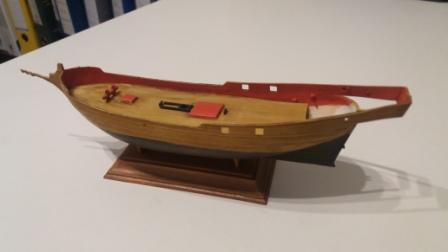

Über den Bausatz selbst kann ich was die Passform und die Detailierung angeht nur Gutes berichten, da hat alles gepasst.
Bei der Bemalung habe mich nicht unbedingt an die Farbvorgaben aus dem Bauplan gehalten. Das Schiff soll "gebraucht" aussehen.
Da ich nicht jeden Schritt einzeln fotografiert habe lasse ich jetzt mal Bilder sprechen und bitte denkt dran, ich hab schon lange nicht mehr gebaut und muss die Handgriffe erst wieder lernen muss.
Angefangen hab ich im letztes Jahr im Mai, jetzt ist das Schiffchen soweit fertig.

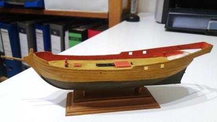

Der Rumpf ist mit verdünnter Revell Aqua, mit dem Pinsel bemalt, zur Hervorhebung der Holzstruktur habe ich dann noch einen wash mit panel liner braun gemacht.
Die Bordwände innen hab ich mit einer Mischung aus Aqua rot und Aqua weiß bemalt um ausgeblichene Farbe darzustellen.
Das Unterwasserschiff ist bis zur Wasserlinie mit Teerschwarz gemischt mit Seegrün bemalt.

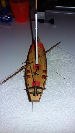

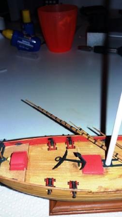

Dann habe ich mich an die Masten, Stengen und Kanonen gemacht.
Corsair 4.jpg (23.5 KiB) 3604 mal betrachtet
Auf die Takelung der Kanonen hab ich dann doch verzichtet, zu fummelig und das Ergebnis bei diesem Maßstab war für mich fraglich. Wollte das Modell nicht versemmeln

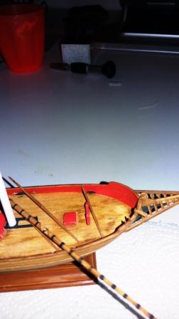

Es folgten die Stengen und der restliche Aufbau am Rumpf.

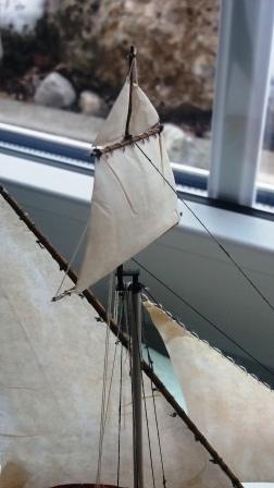

Das war`s dann für einige Zeit, ich hab mich dann mit den Testläufen für die Segel beschäftigt, diese habe ich aus Papier gemacht, Taschentücher und eine 2:1 Mischung aus Holzleim und Wasser.
Abgeformt auf den tiefgezogenen Plastiksegeln des Bausatzes.
Hat ein paar Versuche gedauert bis ich ein brauchbares Ergebnis erzielen konnte. Die Segel habe ich dann mit schwarzem Tee etwas eingefärbt damit sie "gebraucht" aussehen.
Hier das Endergebnis. Die Segel mussten natürlich noch ausgeschnitten werden.

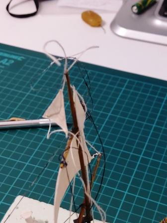

Dann hab ich mir Gedanken über das Rigg gemacht, diese habe ich dem Maßstab geschuldet nur angedeutet, ich hab im Internet geschaut, da die Bauanleitung ist diesbezüglich recht mager ausgestattet ist. Getakelt habe ich dann mit 0,3 mm Takelgarn von Shipyard, hatte ich mir auf der letzen Modellbauausstellung in Friedrichshafen gekauft.
Leider war ein Takelgarn in Schwarz nicht vom Hersteller zu bekommen, so hab ich es selber schwarz gefärbt.
Beim Rigg hab ich versucht mich einigermaßen an eine Abbildung im Internet zu halten, ob das historisch richtig ist lass ich mal dahingestellt.
Das Takeln begann......
Corsair 9.jpg (30.16 KiB) 3604 mal betrachtet
War ziemlich viel zu pfriemeln was das. Hat aber Spaß gemacht.

Ansicht Mast / Segel

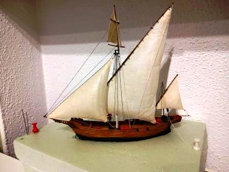

So das waren die Bilder, hier das bis auf ein paar kleine Sachen fertige Modell.

Hi Chris,
sehr schön :thumbup:
Die Segel sehen super aus.
Und dein "Holzimmitat" eine Klasse für sich :clap:

Du mußt dich nicht entschuldigen - sieht doch Klasse aus. :thumbup:

Das mit den Segeln find ich ganz Toll !! Ich habe mir sowas ähnliches überlegt aber mit dem Maßstab 1:200 wird das wohl nicht so Klasse rüberkommen wie bei Dir. Dein Modell eine wirklich Super Leistung.
