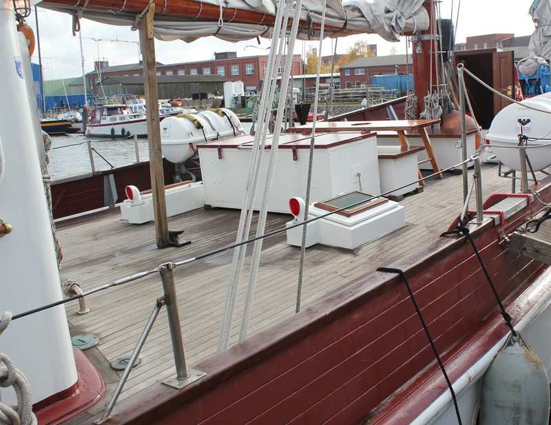

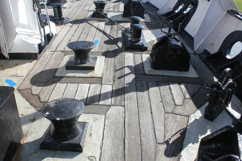

Ich würde dir auch Ölfarbe empfehlen. Schiffsdecks aus Holz werden...... wenn sie älter werden..... grau. Ich stelle mal zwei Fotos von mir ein, die das zeigen......:

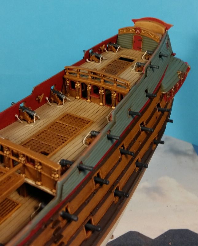

Das Deck - vom Modell, nicht das Original :lol: - sieht geil aus :thumbup: , so hab ich es mir vorgestellt... hast du die Beplankung in der Länge "nachgeritzt"?

Das Foto vom Modell ist übrigens die "Wappen von Hamburg". Die habe ich mal im Rahmen eines Wettbewerb gebaut. Guckst du Baubericht.....:
