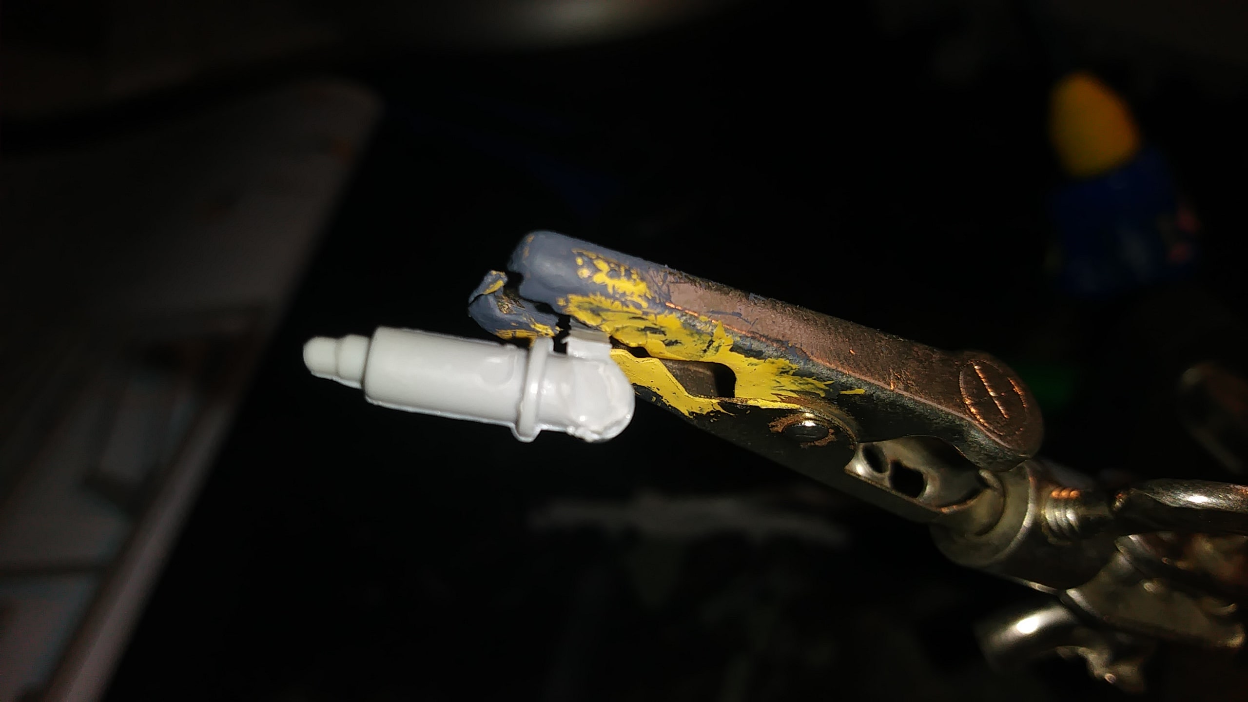

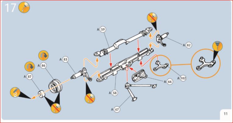

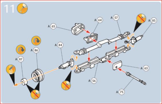

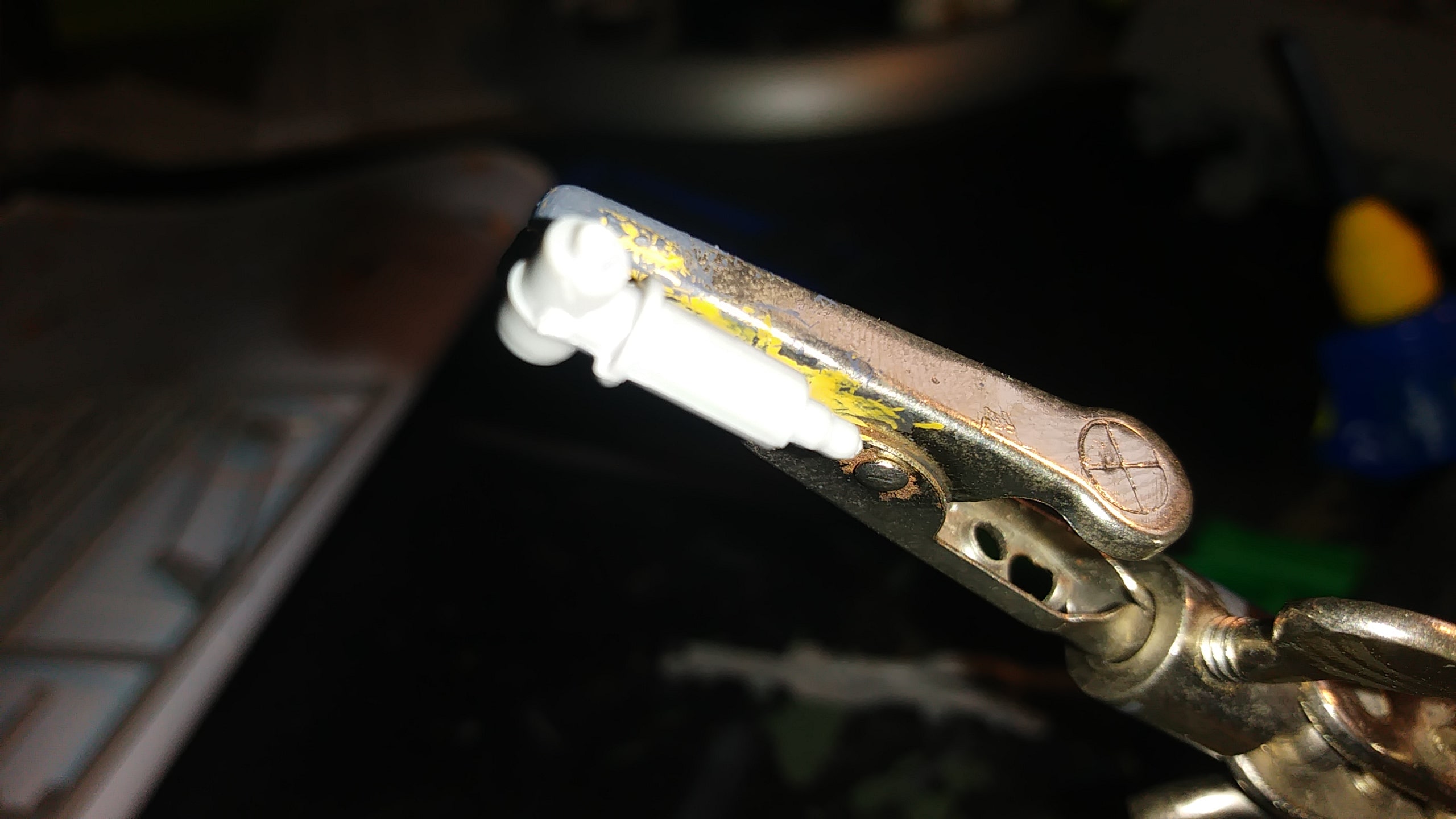

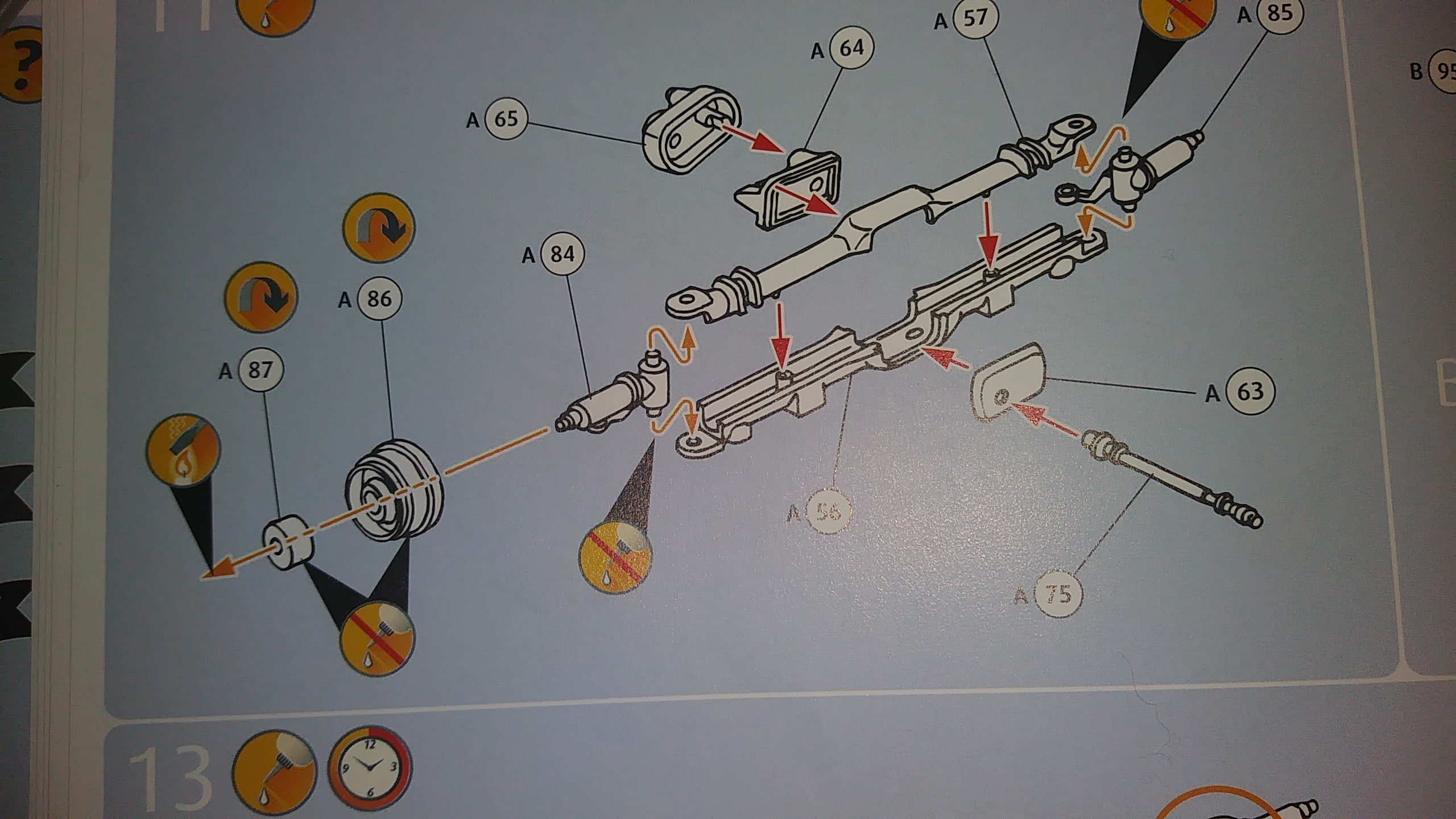

Hallo ich habe zu Weinachten den tpz fuchs in 1/35 bekommen heute beim Bau ist mir aufgefallen das ein Teil nicht richtig gespritzt wurde warum auch immer so kann ich das Teil nicht richtig verbauen und das wäre schade auf den Bildern ist hier das falsch gespritzte Teil zu sehen und auf bild 2 wie das aussehen sollte und auf bild 3 der Bau Schritt das falsch gespritzte Teil ist Nummer 84.Was kann ich jetzt machen? Da bei einem Teil die Halterung fehlt.

Also heute kam eine Antwort das ich im März nochmal eine anfrage stellen soll :thumbdown: das nicht so gut da ich gerne weiter bauen würde hat jemand ein Idee wie ich die halterung ersetzen könnte da ich nicht bis März warten möchte und dann das Teil auch nicht zu 100 % bekomme ?

Mein Tipp:
Durchbohre den restlichen Teil #84 in der Flucht der Lagerpunkte und ergänze den Spalt mit einem Gießast-Rest.
Oder umgekehrt, einen relativ passenden Gußast-Rest schneiden, mit der Länge und Dimension an der von #85 orientieren, den(die) Stummel mit Sekundenkleber oder Contacta ankleben. Warten bis es gut ausgehärtet ist, dann eine Bohrung hindurch für einen passenden Drahtstift (Nagel), der durch die Augen von #56+57 passt.
Noch eine Idee, aber aufwendiger. Den Rad-Zapfen und den Arm der Lenkung abtrennen, einen Gießast ablängen, wie der von #85. Eine "Kernbohrung" durch den Gießast für die Lagerpunkte durchbohren, für einen Drahtstift. Auf der passenden Höhe leicht anfeilen, um den Rad-Zapfen und den Arm gut fixieren zu können.

Vielen dank erstmal finde alle Ideen gut werde Woll aber die 1 oder 2 nehmen ich glaube das dritte enden bei mir im Chaos :lol: aber noch mal vielen dank für die antwort :thumbup: :D

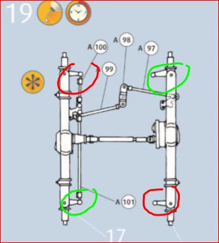

Also, die Spurstange-/Querlenkeraufnahme am Bein.
Wie ich es verstanden habe, ist es an der Vorderachse. Beim TPZ lenken doch zwei Achsen. Sind die Teile da nicht identisch? Muss mir mal die BA runterladen.
EDIT Nachtrag.
Die Bauteile 82 - 83 - gehören zur 1. Vorderachse
Die Bauteile 84 - 85 - gehören zur 2. Vorderachse
Wenn ich den Bauplan so anschaue, könnten die Teile 82 / 84 identisch sein wie auch 83 / 85
Auf dem Bauabschnitt 19 deute ich das so.
..und auch die Bauteilübersicht deutet darauf hin.
Ich hatte den Bausatz noch nie in der Hand. Ich kann nur das nehmen, was ich so sehe ;)
