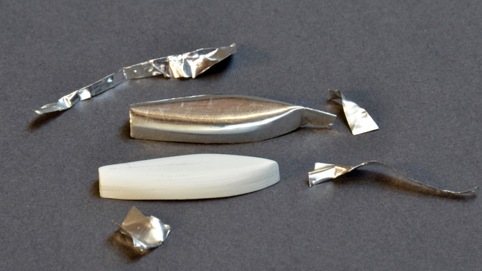

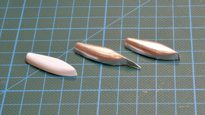

Grob zugeschnittene Polystyrolteile je nach gewünschter Bootshöhe aufeinander kleben.
Aus dem Polystyrol Klötzchen eine Mutterform heraussägen und in Form schleifen,
dabei den Decksprung nicht vergessen, sonst wirkt das Boot dilettantisch plump.

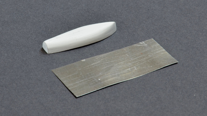

Bleifolie glätten und zuschneiden.
02 Boote.jpeg (144.88 KiB) 17989 mal betrachtet

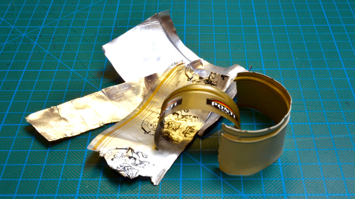

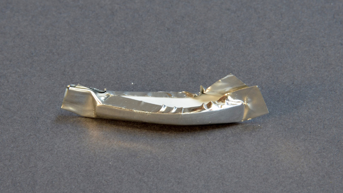

Mutterform straff in die Bleifolie, die sich vom Material her sehr gut der vorgegebenen Form anpasst, hineinziehen und anformen.
03 Boote.jpeg (152.24 KiB) 17989 mal betrachtet

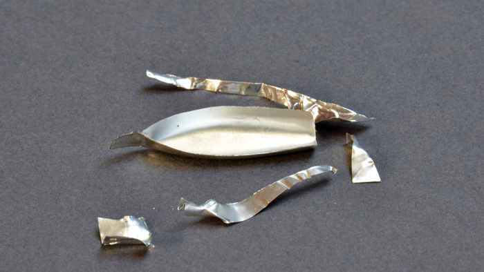

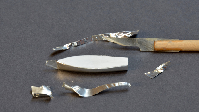

Mit einem scharfen Messer die Folie dem Rand entlang wegschneiden; beim Bug die Folie etwas überstehen lassen.
04 Boote.jpeg (149.19 KiB) 17989 mal betrachtet
05 Boote.jpeg (143.18 KiB) 17989 mal betrachtet
06 Boote.jpeg (152.89 KiB) 17989 mal betrachtet

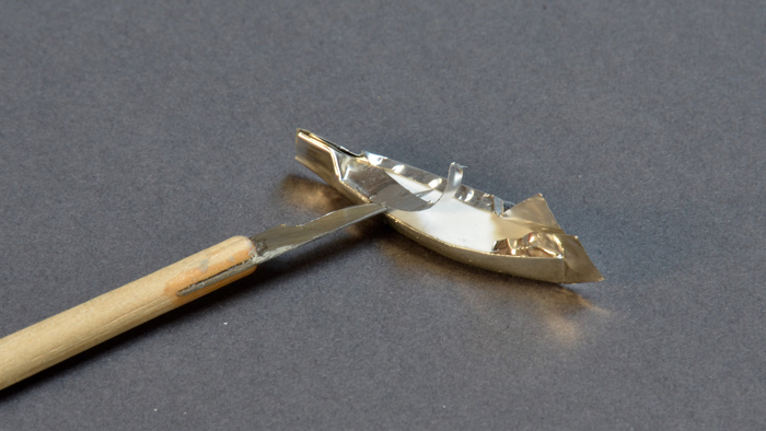

Die Mutterform entfernen und voila der Rumpf ist geformt.

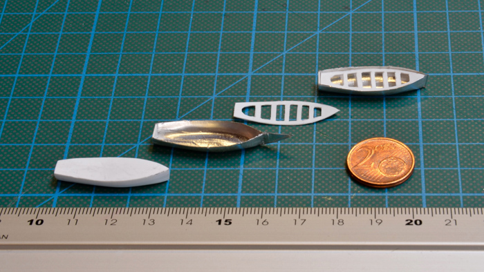

Den Heckspiegel einkleben, von der Mutterform die Grösse des Sitzbankteils übertragen, die Lücken ausstechen und das Teil in die Rumpform einpassen.
10 Boote.jpeg (236.99 KiB) 17989 mal betrachtet
Je nach Bootstyp das Boot noch mit Boden, Dollbord, Scheuerleisten, einem Kiel und einer Ruderpinne ausstatten.

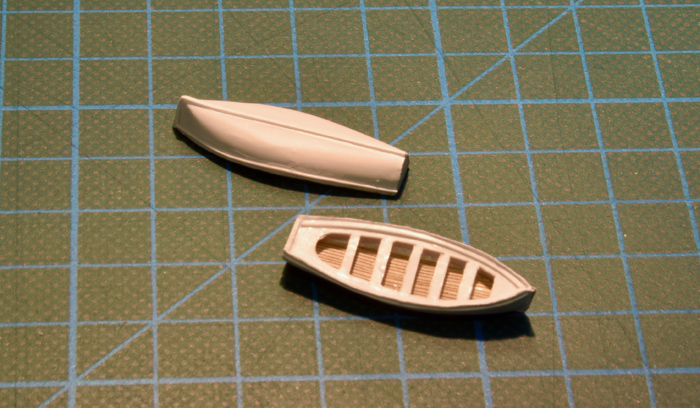

Wie hast du die Holzbeplankung im Inneren nachgebaut?
PS: dieser Beitrag wäre doch eher was für die Tipps und Tricks Kategorie
Beiträge: 1281
Ahoi Frank
Danke für deine Belobigung :D
Ich habe einem Stück Plastiksheet mit einem Grafierwerkzeug von Trumpeter (ist besser als eine Nadel, gibt keine Brauen!) die Plankenstösse eingeritzt, das Teil entsprechend zugeschnitten, bemalt und eingeklebt.
