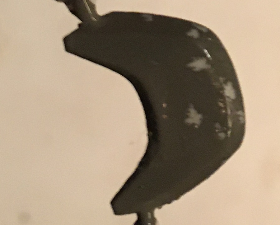

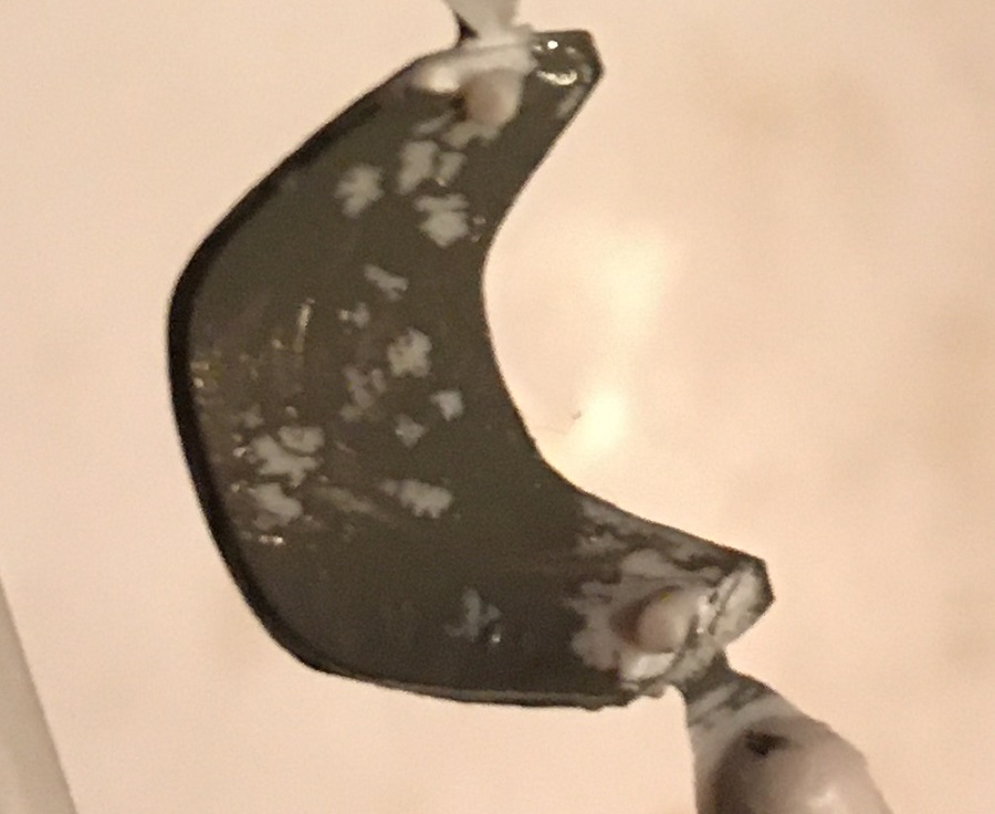

Simitian hat geschrieben: Mi 16. Dez 2020, 15:04 Hi ho,
Die Scheiben werden freihand mit Revell Aqua Color bemalt.
die Farbe sollte etwas verdünnt sein,
um die Farbdicke gering zu halten.
Die Farbe lasse ich dann Handtrocken abtrocknen.
Anschließend wird mit einem Zahnstocher, die
übermalte Farbe an den Streben abgerubbelt/abgekratzt.
Das geht wesentlich schneller als alles zu Maskieren.
Das ist mir ein Rätsel ,bei mir perl die Farbe selbst auf weniger glatten Teilen. Auf Scheiben habe ich nur 10% Farbe, der Rest ist wieder ohne Farbe. Farbe Revell Aqua.
Moin Hans,
das hatte ich auch einmal gehabt.
Genau das gleiche Farbbild (Baubericht von meinem Panzer 1)
Ich glaube, das hier die Farbe einen ticken zu sehr verdünnt wurde.
Oder sich eine kleine Fettschicht auf den Teilen befunden hat.
Jedenfalls nach meinem Gedankengang.
Oder die Oberflächenspannung vom Wasser ist dran schuld.
Da könnte man etwas Spüli (ein mycro mü) mit dem Zahnstocher
in die Farbe tunken.
Das hatte ich jedoch noch nicht probiert.
Weil der Fehler nicht mehr aufgetreten ist bei mir.
Sonst sind die Aquas prima zu Pinseln.
Und ich habe damit keine Probleme.
