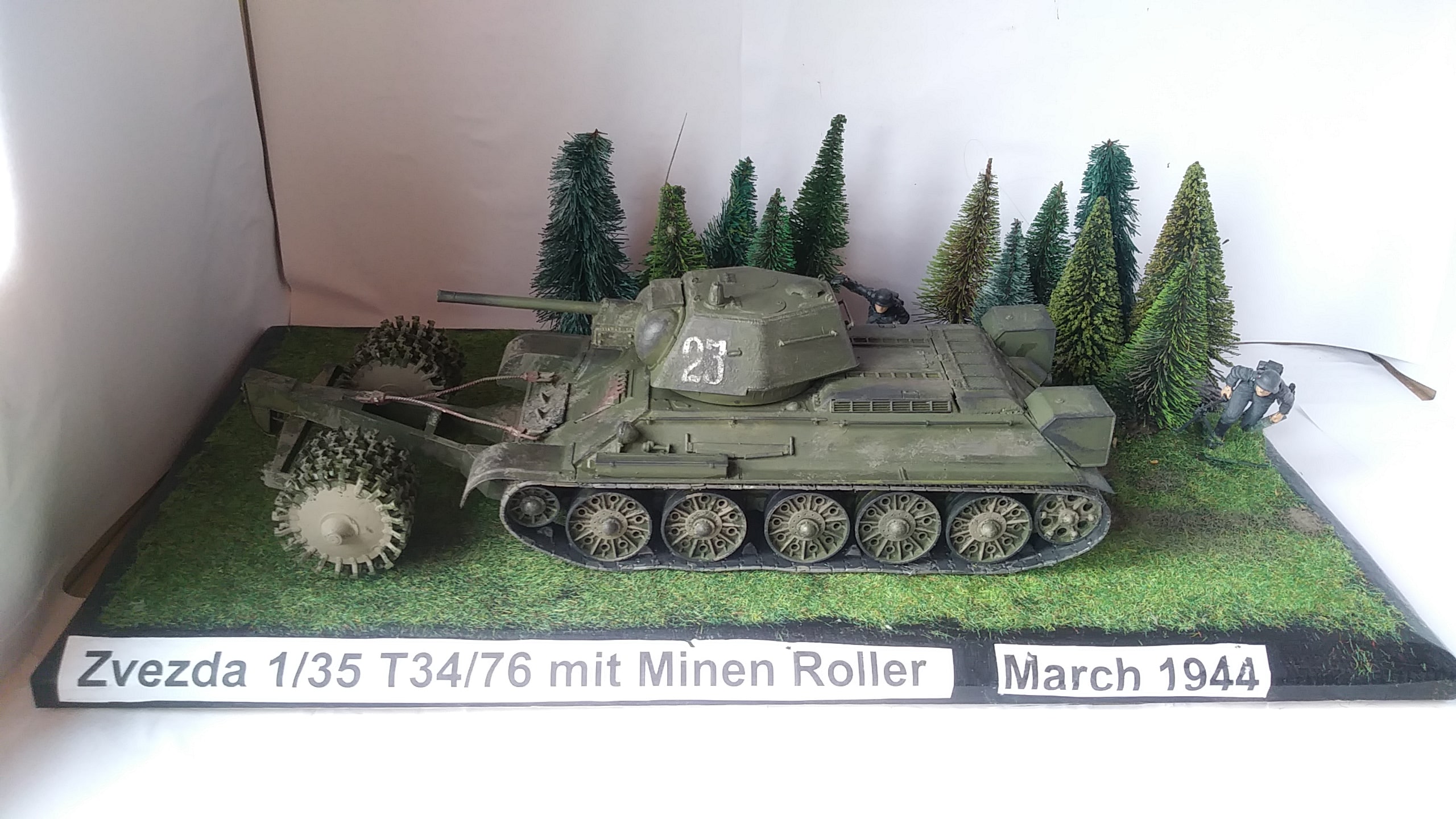

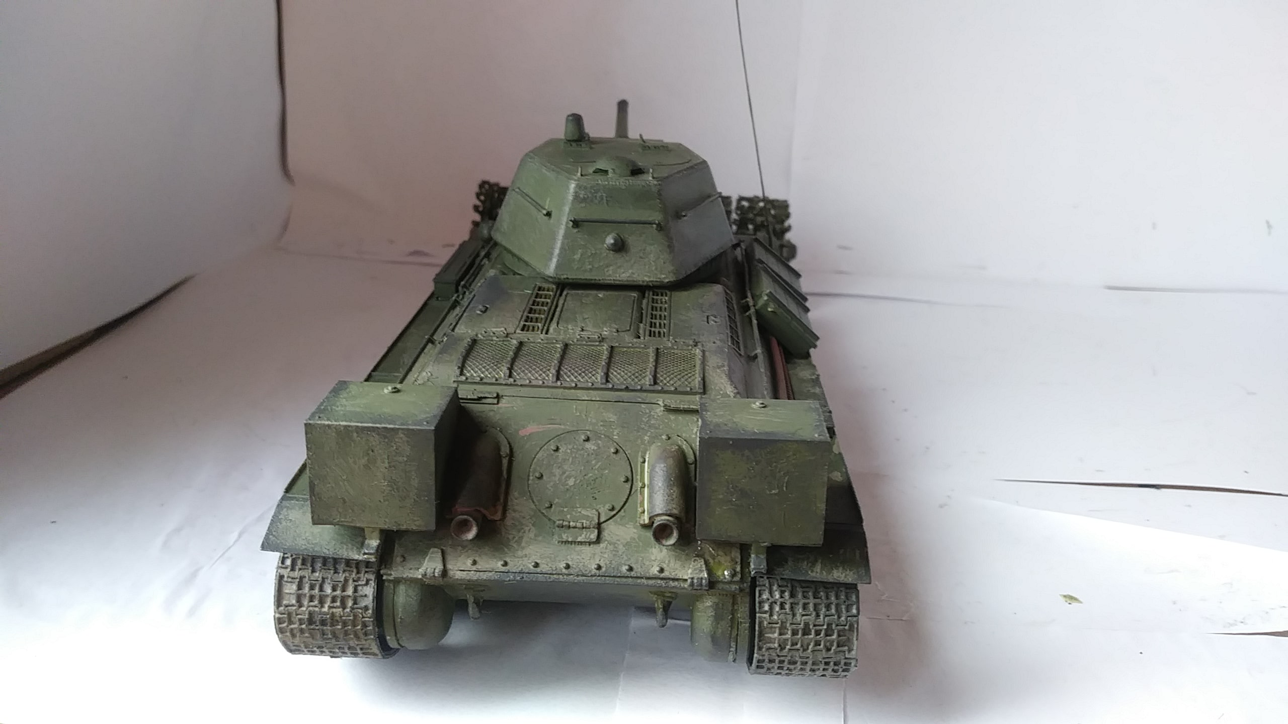

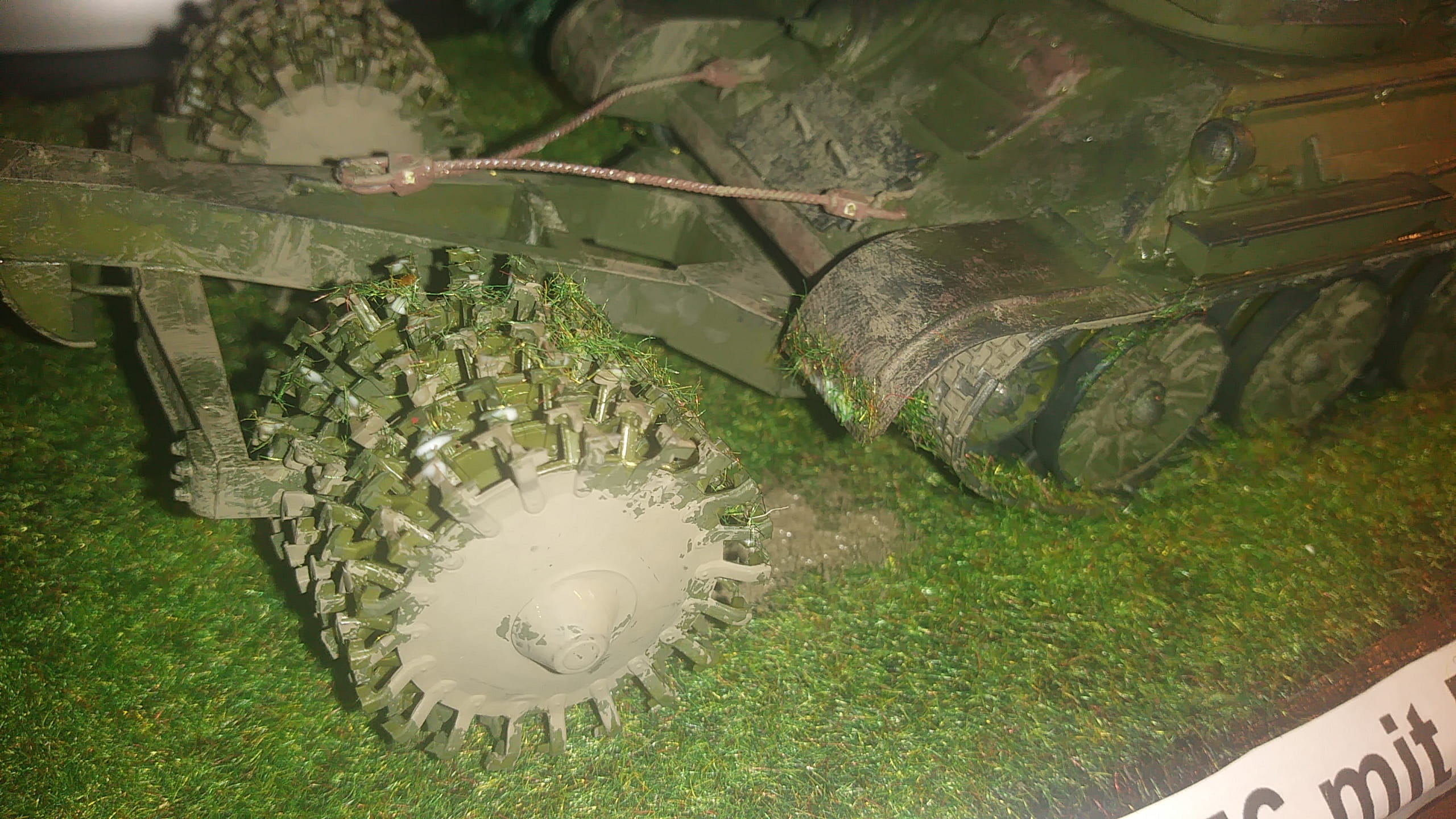

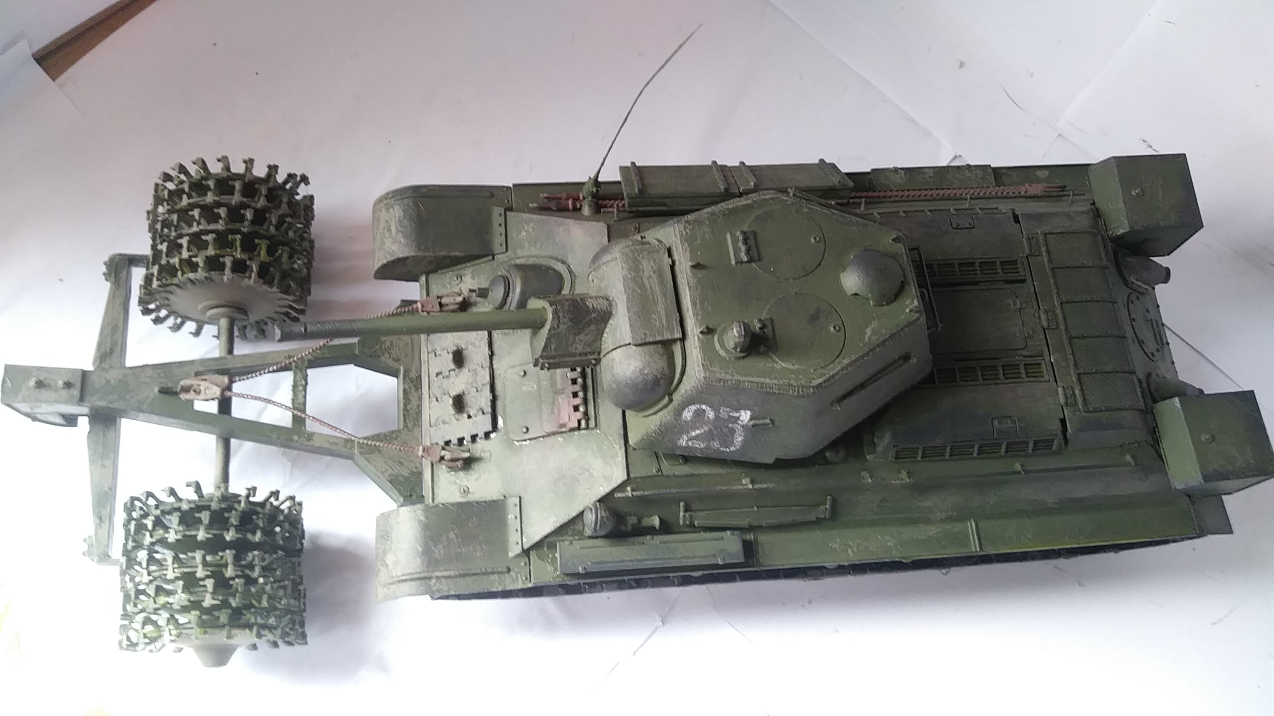

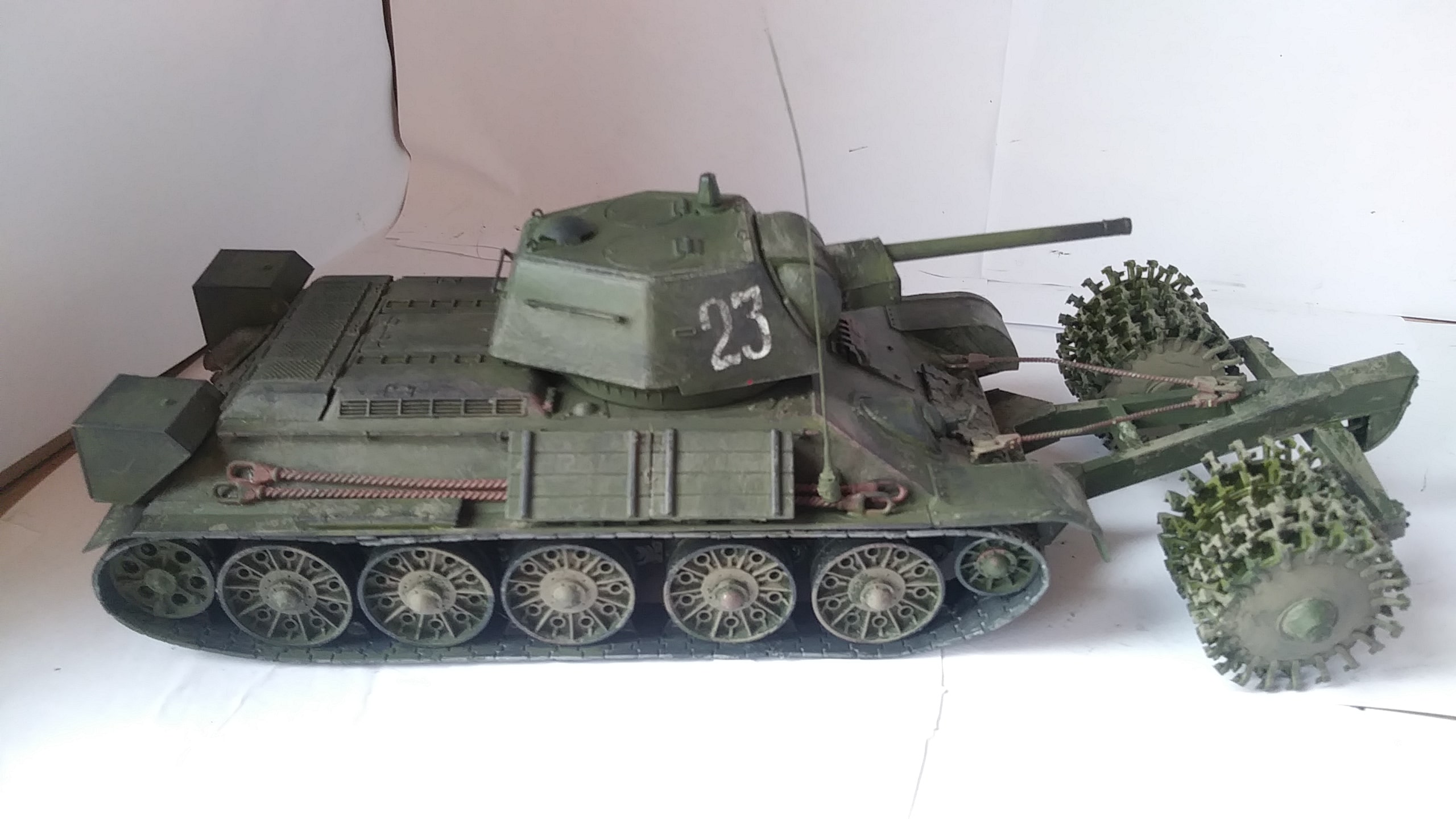

Der Bausatz war einfach zu Bauen. Ich habe hierfür mein erstes Diorma gebaut.
Hier Zur Bausatz Vorstellung [viewtopic.php?f=105&t=7863]
Hier zum Baubericht [viewtopic.php?f=41&t=7870]

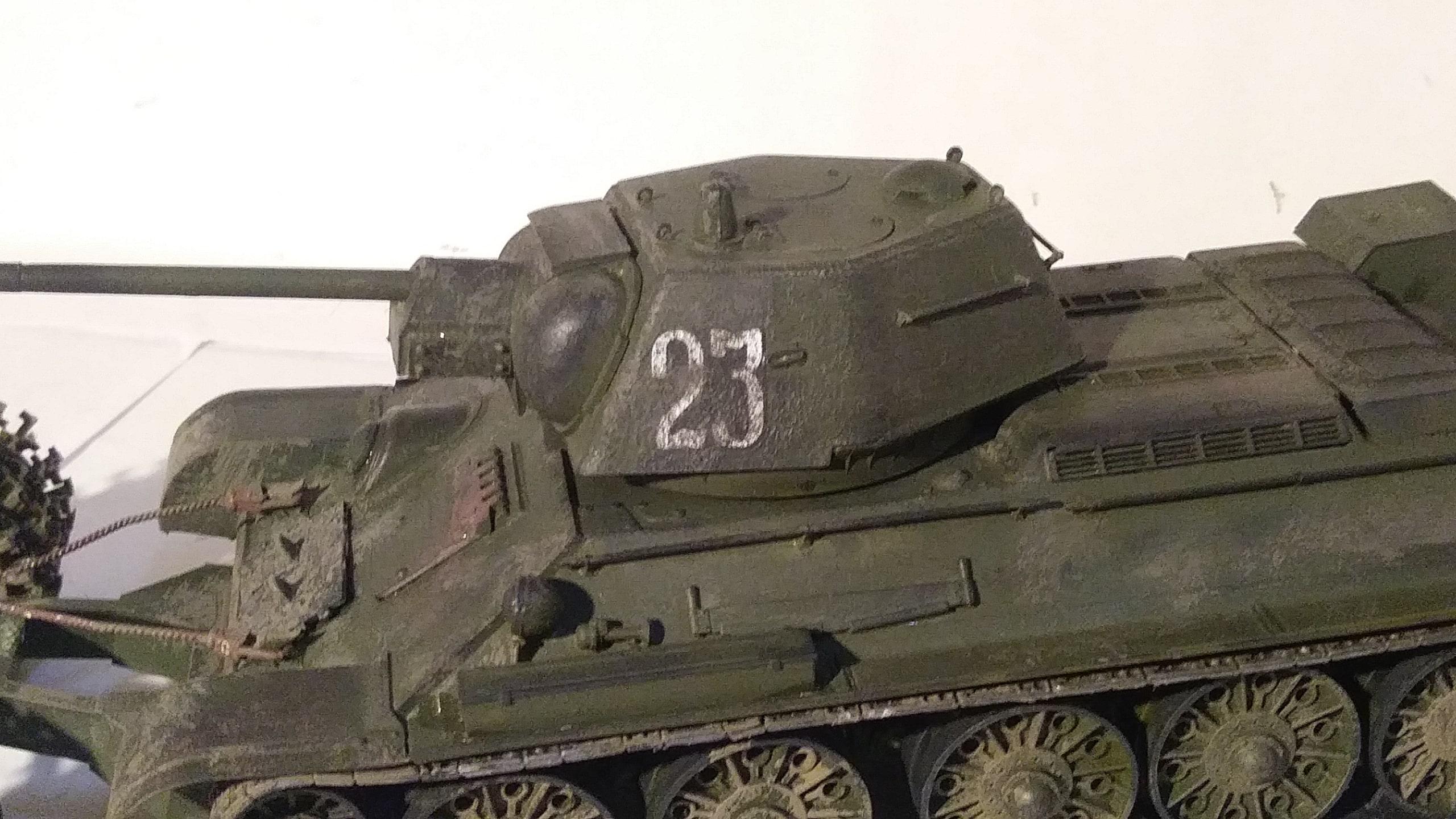

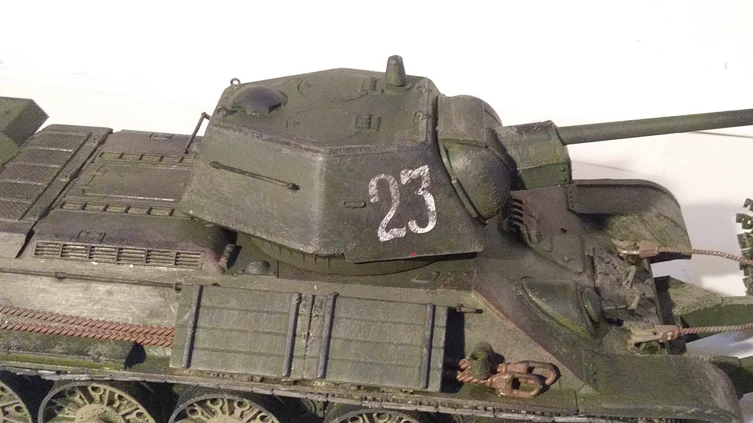

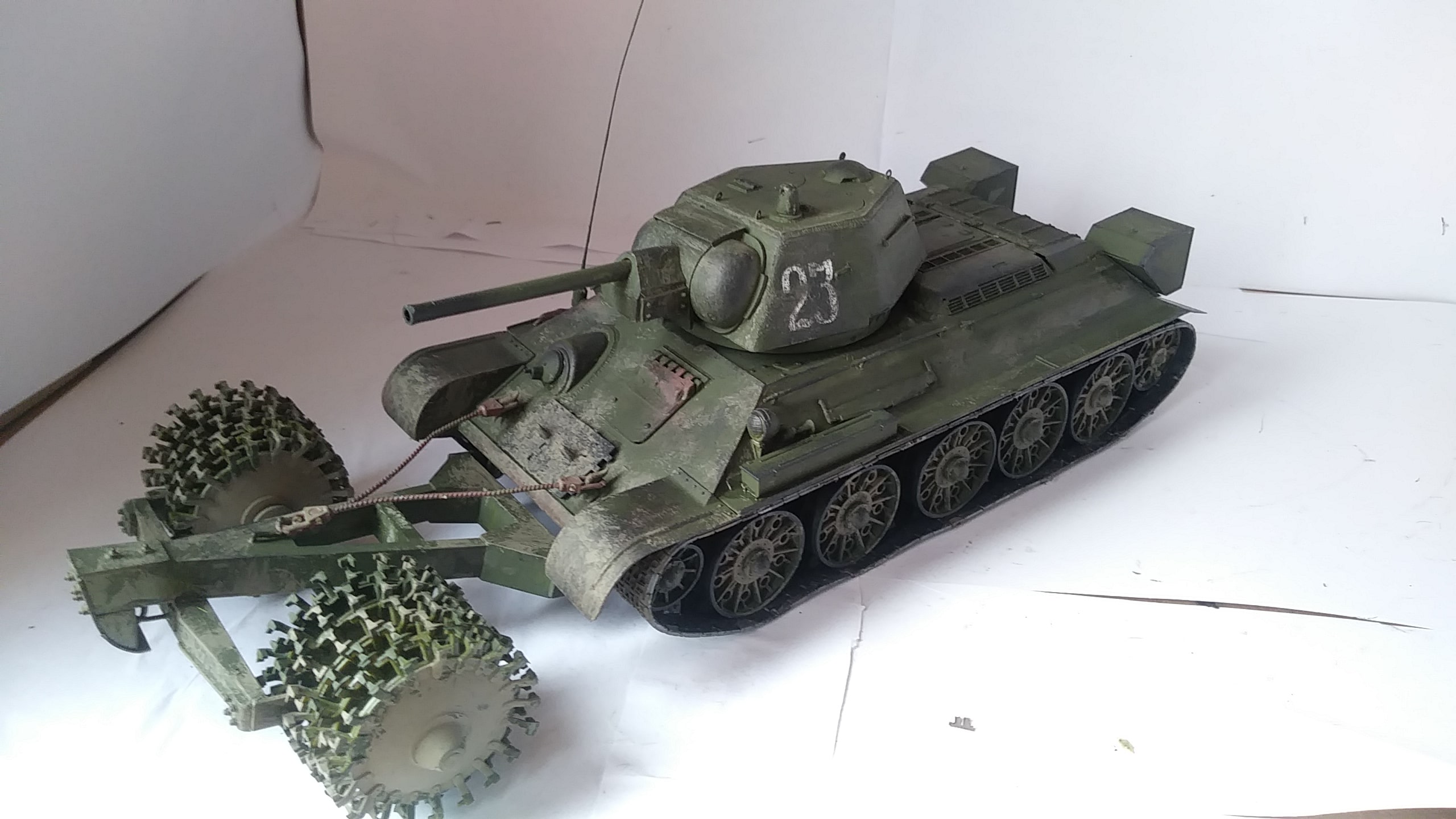

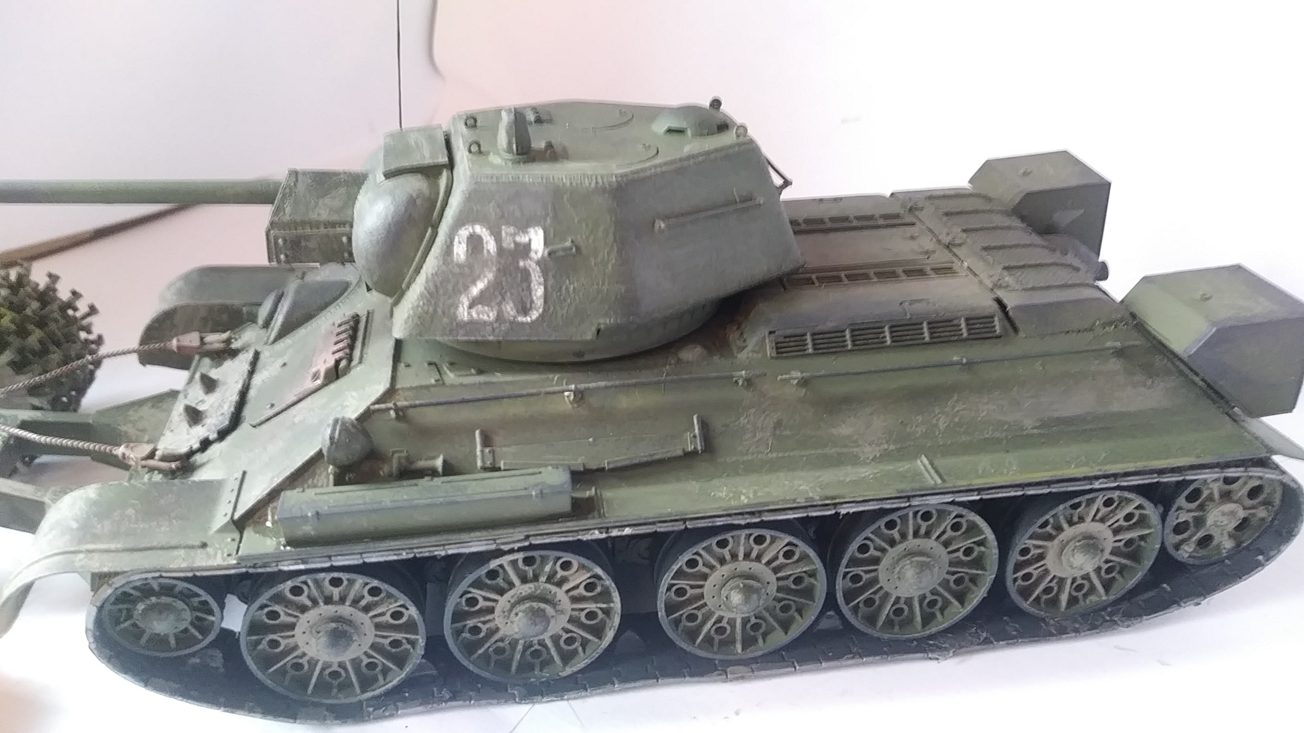

Der Bausatz wurde mit Revell 68 bemalt Dunkel Grün
Ich habe den Bausatz gebaut wir er aus dem Karton kam.
Ich habe in mit Revell 9 Gealtert und mit Revell 87 Beschmutzt.

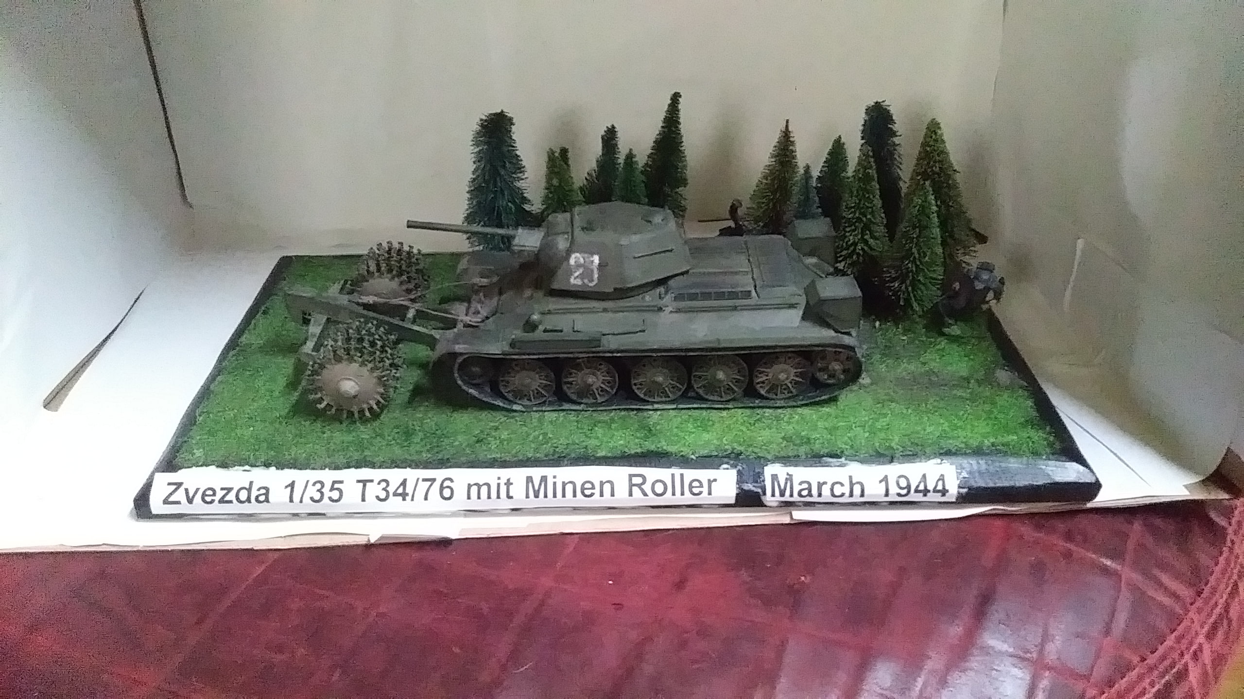

Zvezda t34/76 mit Minen Roller

Sehr schön dein t34

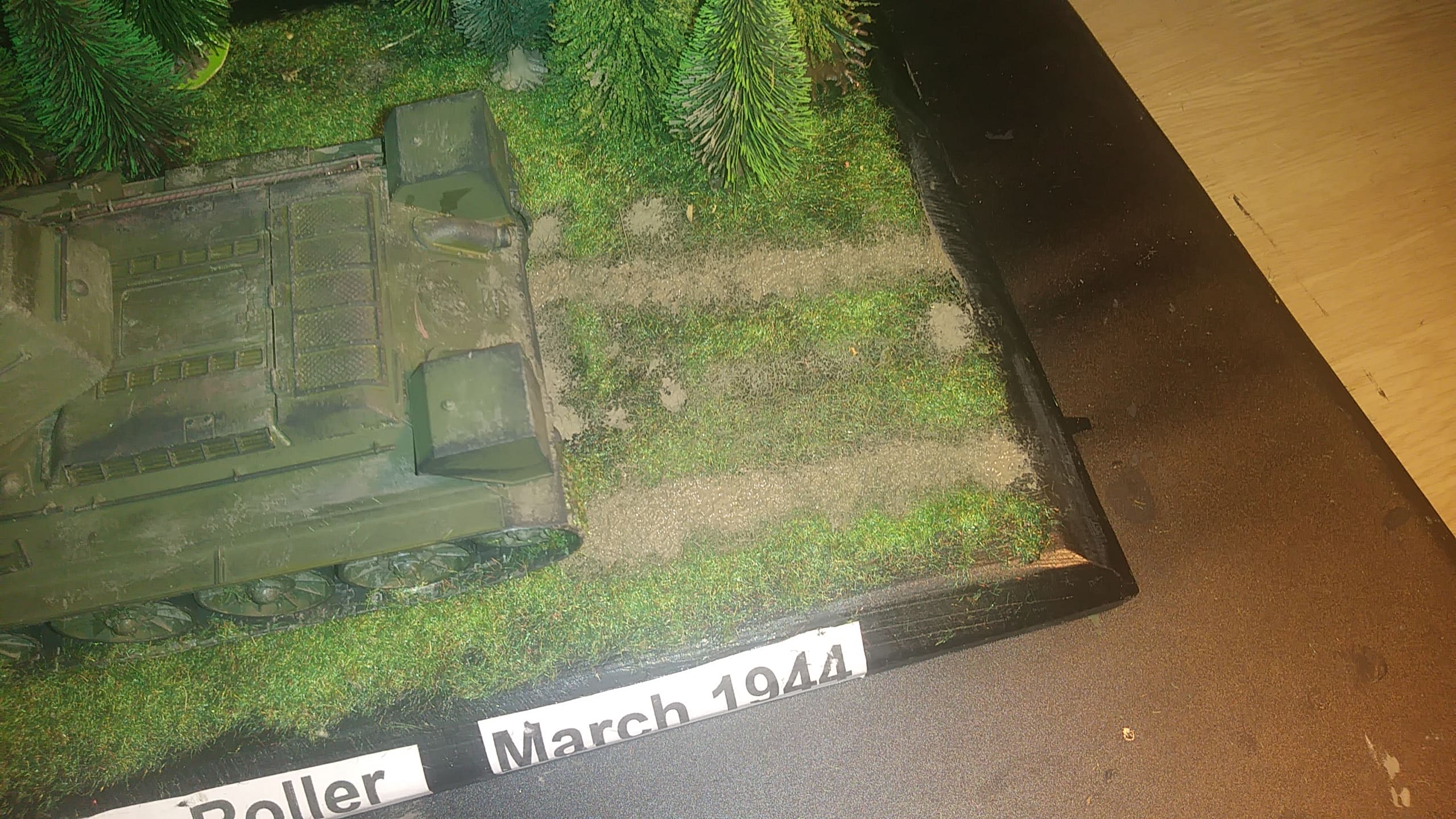

Gefällt mir auch sehr gut. Ich würde vielleicht die Spur hinter dem Panzer noch etwas mehr betonen und eventuell ein paar Grasbüschel an die Kette hängen. Wir sind mal während eines Manöver s nachts bei Tarnlicht mit einer M-109 durch einen Vorgarten gefahren. Das sah bei Tageslicht ganz schön schei........ aus.

Mir gefällts gut. Sehr gut gemacht.

Hallöchen,
ich habe gelesen, dass ist Dein drittes Projekt. Dafür finde ich es auch nicht schlecht. Einen Tipp, verzichte auf das Standard Eisenbahnzubehör. Die Bäume sind für ein realistisches Dio nicht geeignet. Streugras ist evtl. noch ok. Ein Minenräumer pflügt die Erde gewaltig auf. Ich würde mit dem Diorama eine Action Szene darstellen. Nimm für die Geländegestaltung dann lieber Quarzsand mit Weißleim gemischt und pflüge den Boden gewaltig auf. Es ist schon ein wenig kurios, dass der Panzer einen "gepflegten" Feldweg hinterlässt. Ich habe zwar noch nie ein Dio mit einem Minenräumer gebaut, könnte mir aber vorstellen, dass dieser den Boden und vor allen Dingen den Rasen nicht unbedingt sorgsam vertikutiert würde.
Ich habe hier mal ein paar Beispielbilder in 1/16. Das ist in jeden Maßstab übertragbar. Sei mir nicht böse, aber Du bist ja im Forum, um Deine Erfahrungen zu machen. Laß Deine Fantasie spielen und überlege Dir, wie Du es bestmöglich im Modell umsetzen kannst. Ich bin auch kein Profi und habe mit Modellbahnzubehör angefangen. Das hat mich vom Ergebnis nie befriedigt. Spuren habe ich mit selbsthärtender Modeliermasse gefertigt. Geländestrukturen mit mit Weißleim gemischten Quarzsand. Ich gebe Dir mal ein paar Beispielbilder. Du kannst es natürlich annehmen oder verwerfen. Das bleibt dir überlassen. Ich finde es gut, dass Du an dem Wettbewerb teilgenommen hast. Mir fehlt dazu noch der Mut, bzw. die kritische Einstellung zu meinen Modellen ist zu hoch. Bleibe am Ball und lerne. Genauso, wie auch ich das tun werde.

Da muss ich dir widersprechen, diese Art Minenräumer pflügt gar nichts um, der drückt lediglich die Sporne in den Boden um die Auslöser der Minen zu aktivieren.
Kann man sooo halbwegs auch hier sehen, das da dahinter relativ wenig passiert. Schäden ja, aber nicht in dem Ausmass wie man es vermuten würde.
http://wio.ru/tank/tank-tral.htm
Klar wirkt der Weg ein wenig gar zu sauber auf diesem DIo, aber hier fehlt einfach noch das können das umzusetzen, das kommt von selbst

an deine diorama, danke für die ganzen Tipps ich bin mir momentan alles am zusammen am suchen was ich brauche, ich muss sagen das diorama habe ich mit sachen gebaut die wir noch da haben aber vielen dank für die Tipps
werde mir sie noch ein paar mal dürch lesen und dann mit ein paar Sachen notieren und dann demnächst mal ausprobieren
