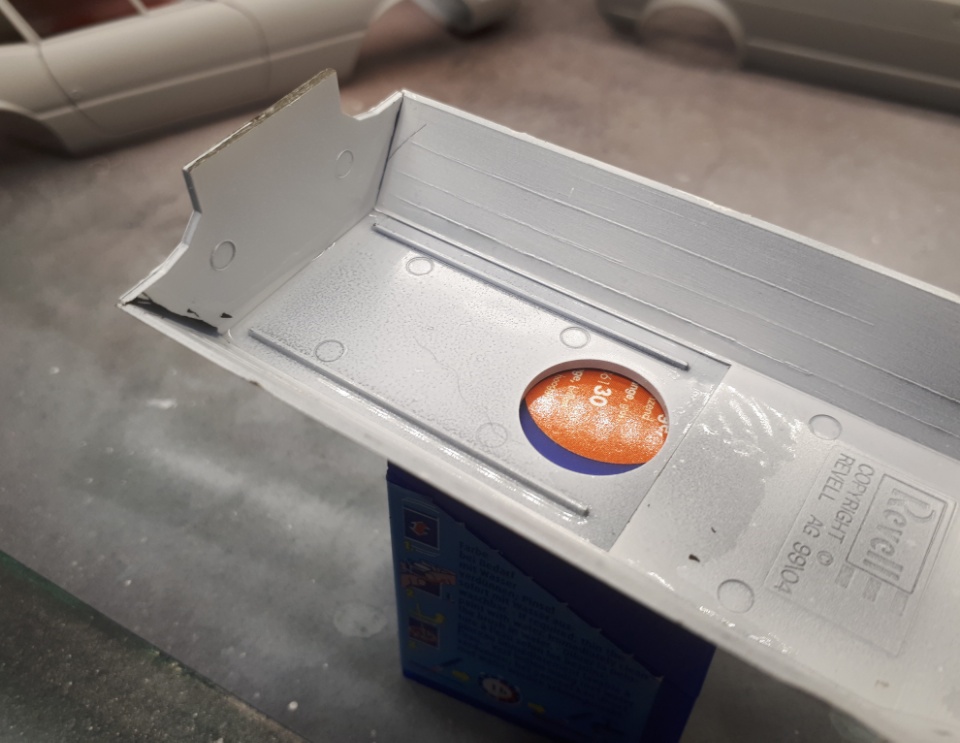

Wie weiter oben geschrieben, habe ich "braun #81" mit "Messing #92", "Kupfer #93" und "schwarz #07" zusammengebraut.
Braun als Grundton, Messing und Kupfer für den metallic-Effekt und schwarz zum Abtönen.
Vom schwarz habe ich unerwartet viel beimischen müssen, um die Farbe dunkler zu bekommen.
(Ende editieren)
Ich hatte die Türpaneele damit gepinselt, und man konnte das metallic relativ schön sehen. Wie gesagt, der Lack ist noch zu dick.
Ich muss abwarten, wie er sich verdünnt verhält.

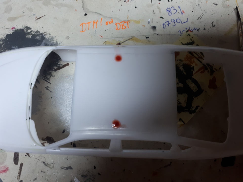

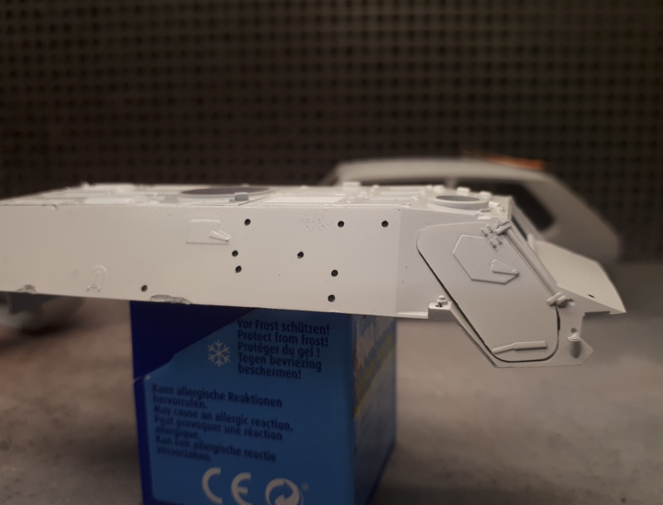

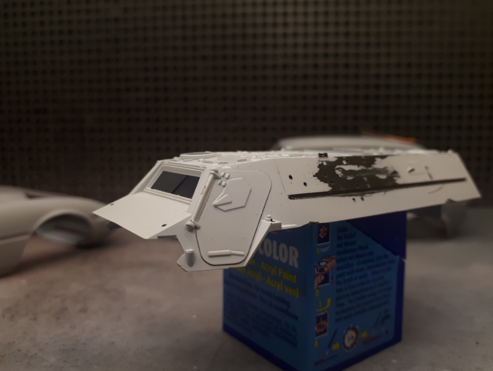

Hier ein Beispiel vom Kenworth
Das sind kleine Löcher für ein anderes Modell mit zwei Auspuffrohren am Fahrerhaus.
Das sind kleinste Stellen, die ich über Wochen hin immer einmal gespachtelt und geschliffen habe, bestimmt viermal.
Nachdem Lackieren(grün) war nichts mehr zusehen und jetzt, nachdem Klarlack vor Wochen, sieht es so aus.( Der Klarlack wird nochmal geschliffen, also nicht aufs Lackbild achten 8-) )
roh&gekocht
roh&gekocht
Nach Wochen
Nach Wochen

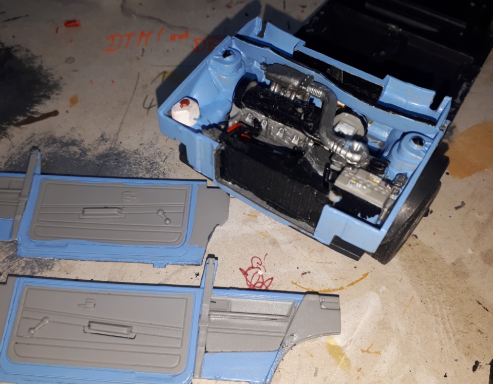

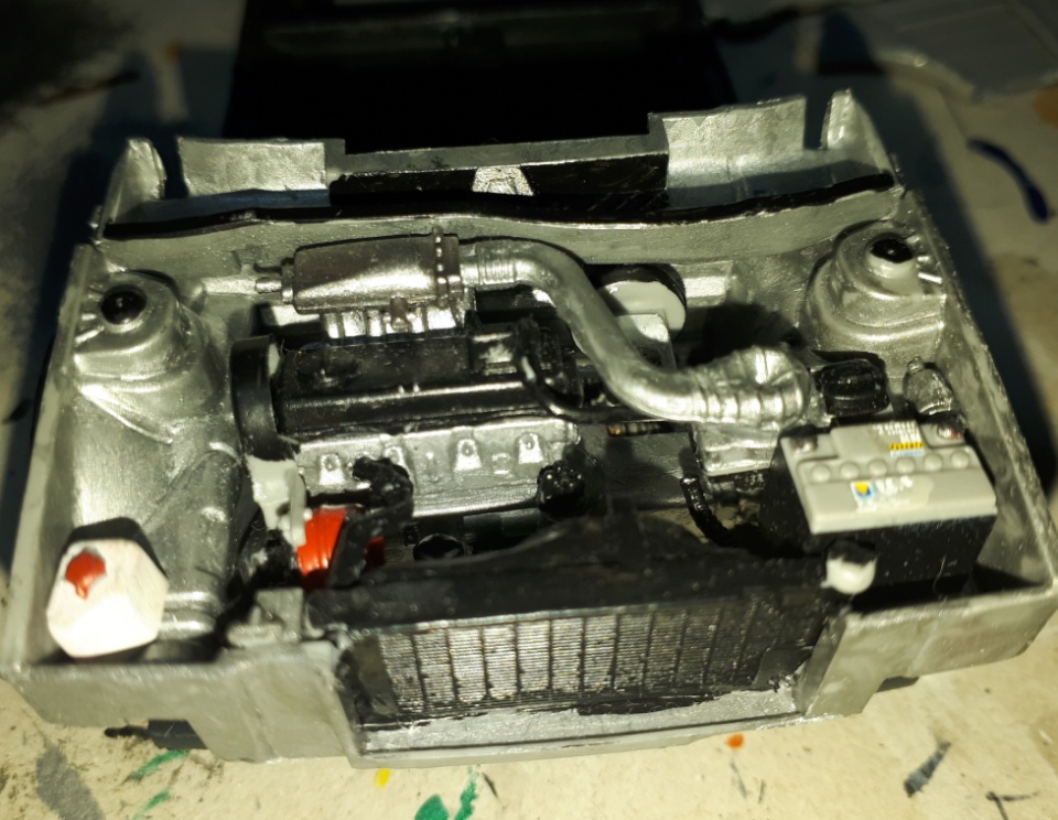

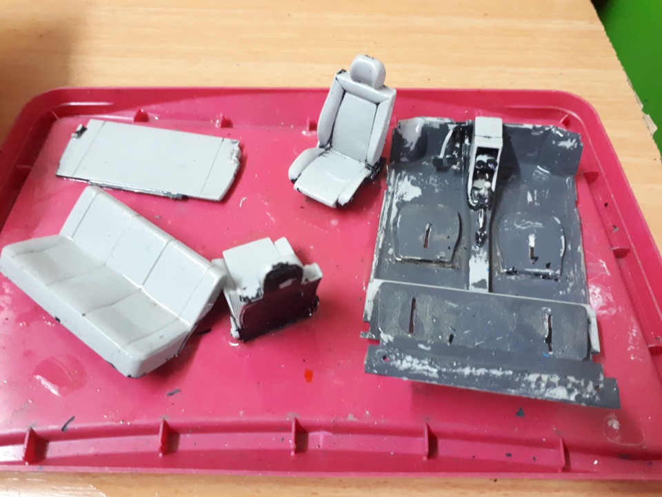

Restauration "Golf" läuft auch recht gut:
Innen1
Innen1
Innen2 Zwischenstand
Motorraum vorher
Motorraum vorher
Motorraum Zwischenstand

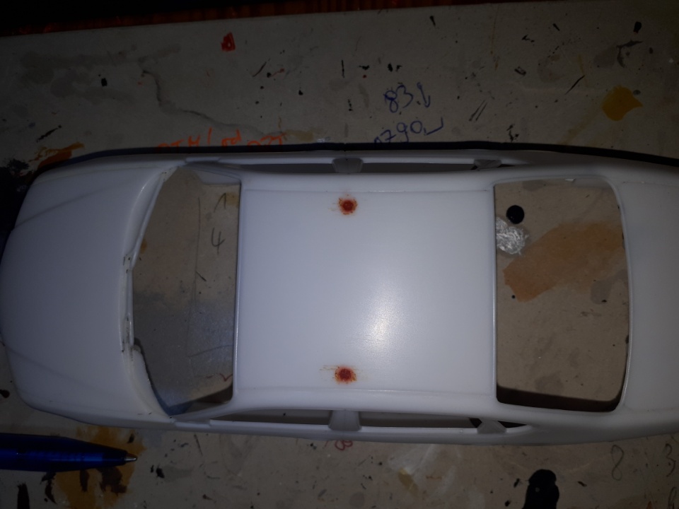

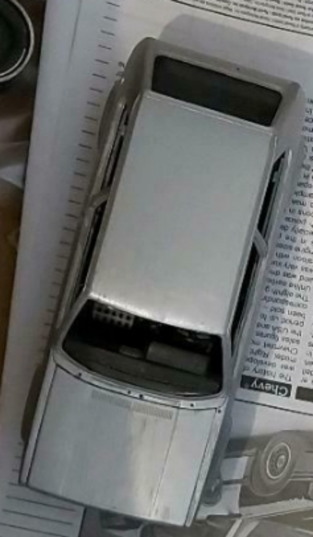

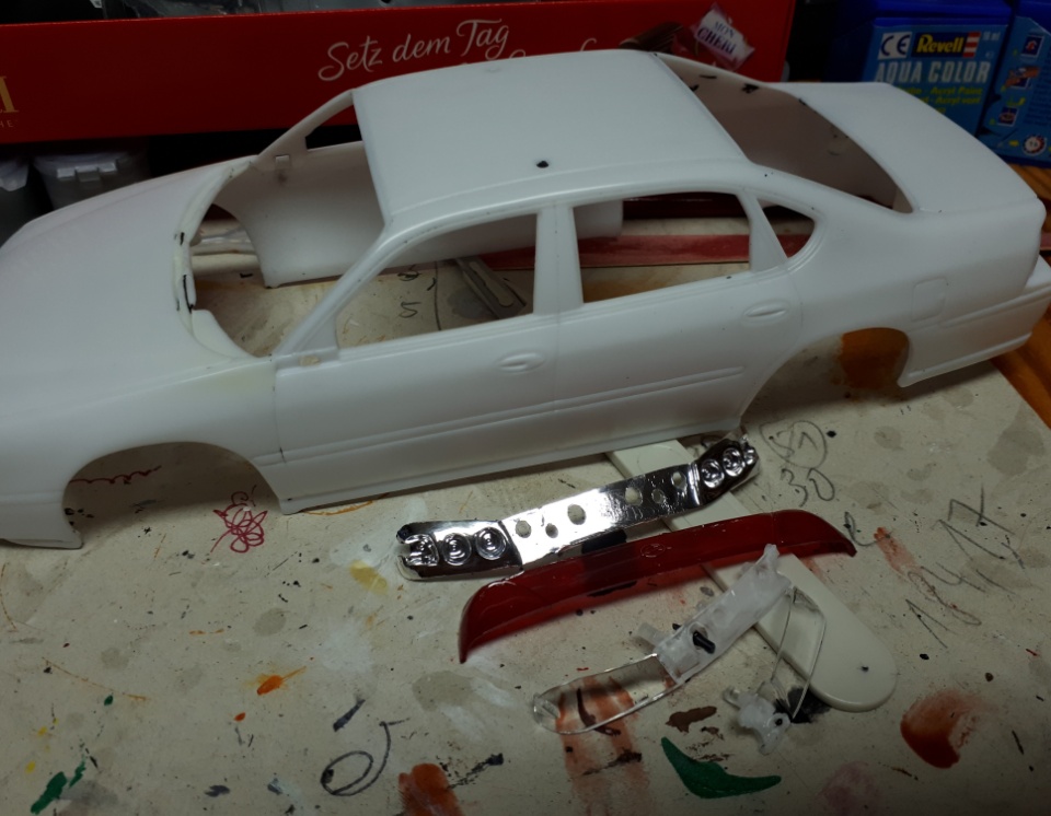

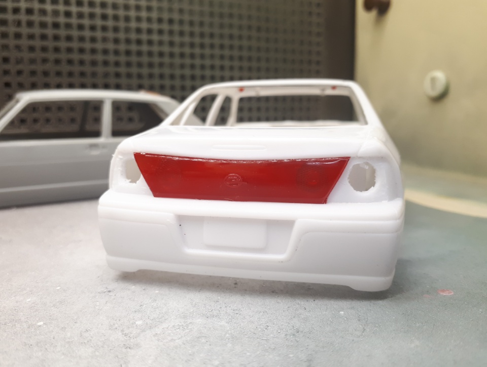

Bei der Chevy Impala Restauration habe ich das mit den Gußästen einmal versucht, um die Löcher am Dach zu verschließen ("Blaulicht-Balken")
Eingeklebt
Eingeklebt
Vor-geschliffen
Vor-geschliffen

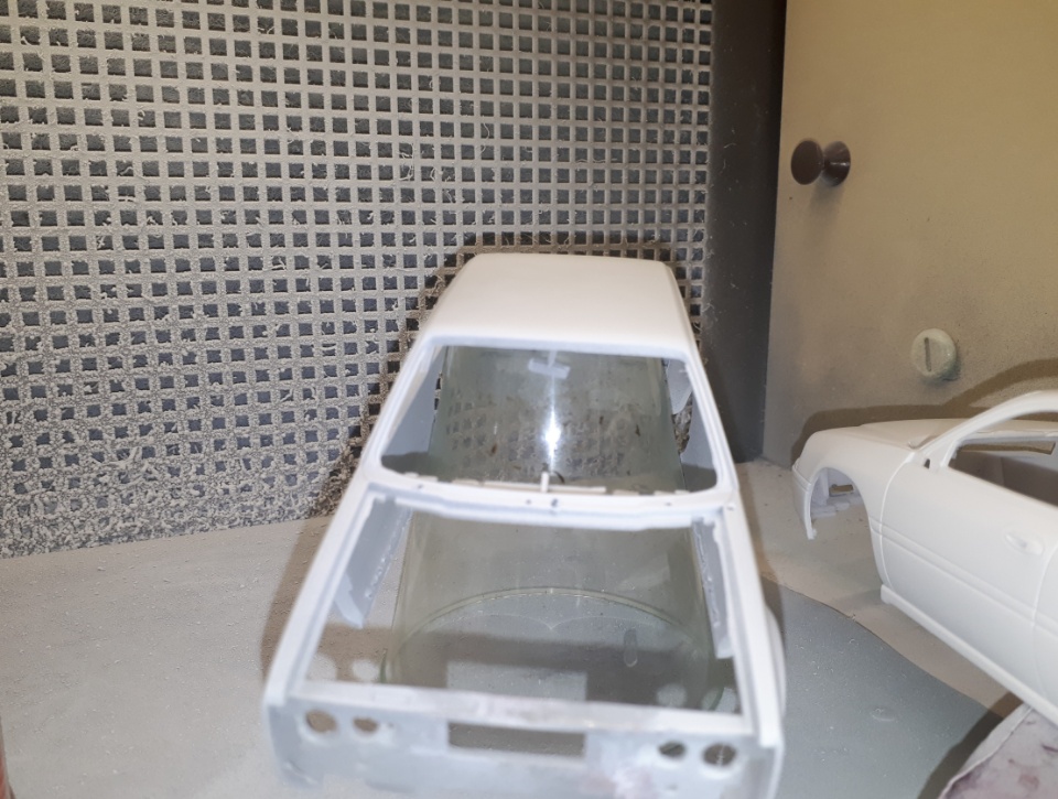

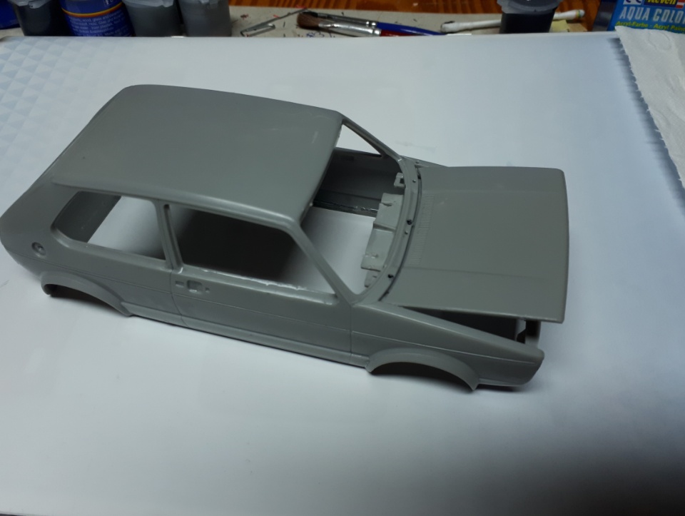

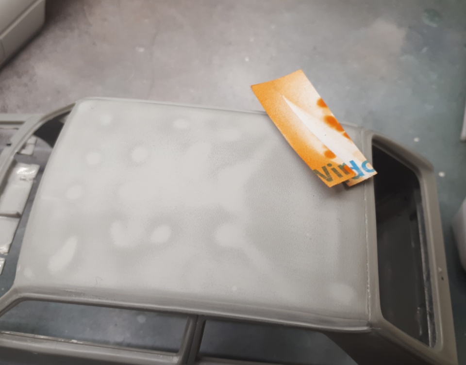

Restauration Golf 1:

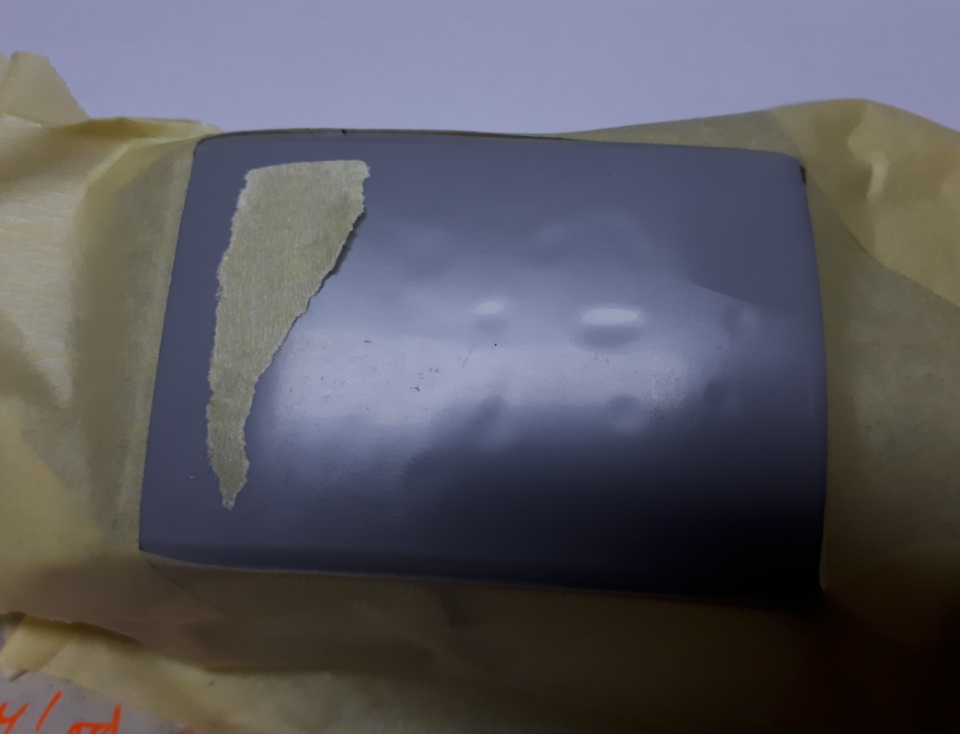

Hier kann ich euch einmal zeigen, was ich davor öfters schon beobachtet habe.
Das Dach hat Spuren von Einkleben des Dachhimmels. Hier sieht man, dass das Plastik einfällt (Klebeband und Papierfetzen sind nur zum Fokussieren für die Handy-Kamera):
Roh
Roh
Nach dem Füller
Nach dem Füller
Nach der Grundierung

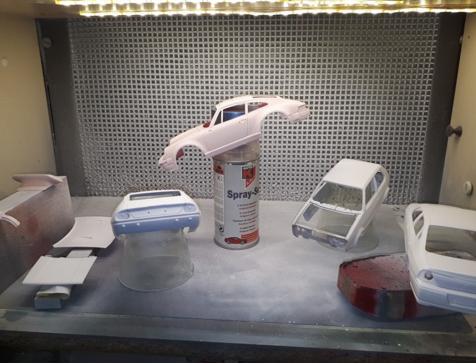

Hier ein Überblick der heutigen Arbeiten:
Fuchs1 innen
Fuchs1 innen
Fuchs2 hinten
Fuchs2 hinten
Fuchs3 rechts
Fuchs3 rechts
Fuchs4 links
Fuchs4 links

Probier mal den Dachhimmel mit stinknormalen Holzleim zu verkleben. Dauert zwar länger, aber sollte eigentlich nichts angreifen.
Oder Schmucksteinkleber - auf den schwöre ich. Dauert auch bissi länger mit dem Trocknen, hält aber Bombenfest.
Bei meinen Spachteleien mit Plasto sinkt das Zeug nicht so ein. Bei so kleinen Stellen wie bei deinem Truck, überhaupt nicht. Ich muss auch dazu schreiben, dass mein Plasto schon sicher über 10 Jahre alt ist. Ich habe letztens erst neue Masse gekauft und habe festgestellt, dass meine bestimmt 1/3 größer ist. Gibt es zwei verschiedene Tubengrößen?

Mit was man sich helfen kann/muss, wenn man den Himmel einklebt, steht aber auf keinem Bauplan.
Schade, wenn wie in dem Fall, der Kunde dann die hässlichen Dellen im Dach hat.
Der verliert die Lust. Die meisten Neulinge bauen doch oob, wenn man sich dann das Modell vergeigt, wegen sowas...

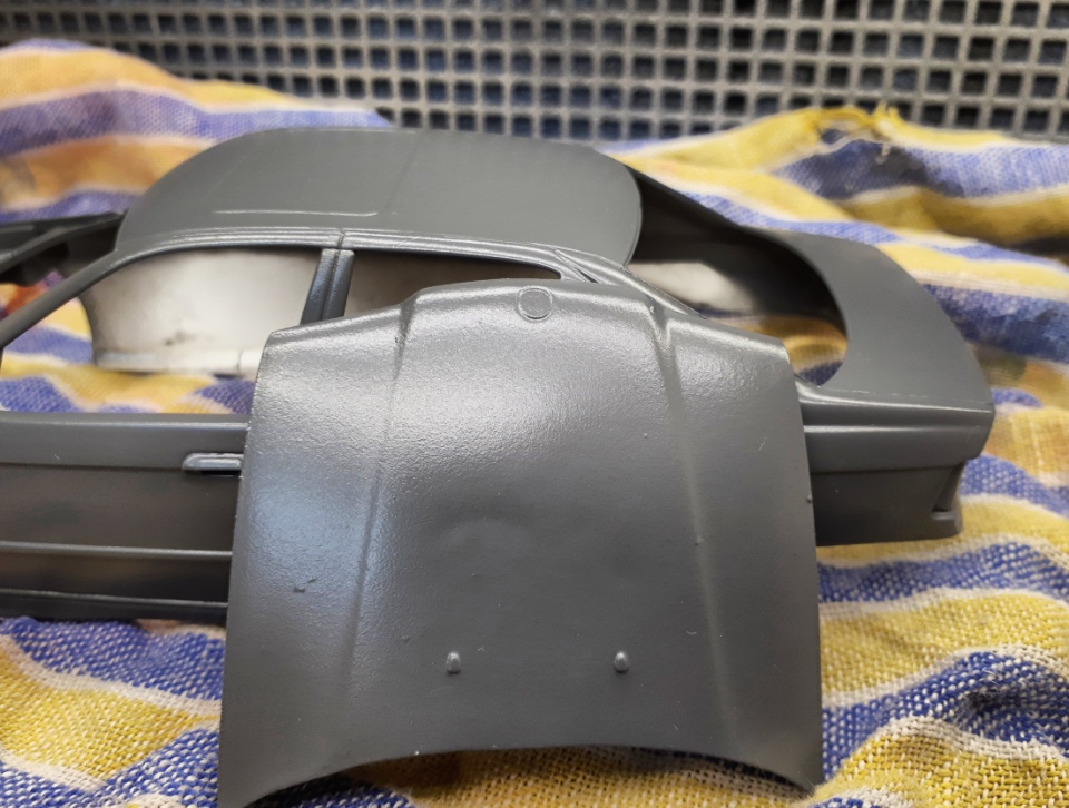

Mir ist das damals bei meinem e36 mit der Motorhaube passiert. Damals keine Spur an spachteln etc gedacht.
E36
E36
Ich, für meinen Teil, verwende punktuell schnellen Sekundenkleber oder contacta clear. Manchmal auch normalen "Papierkleber"(Pritt/Uhu z.B.)
Den obigen Golf habe ich nicht selbst aufgebaut.
Ich peppe ihn bloß auf. Sozusagen "re-boxing" und nochmal, soweit möglich.

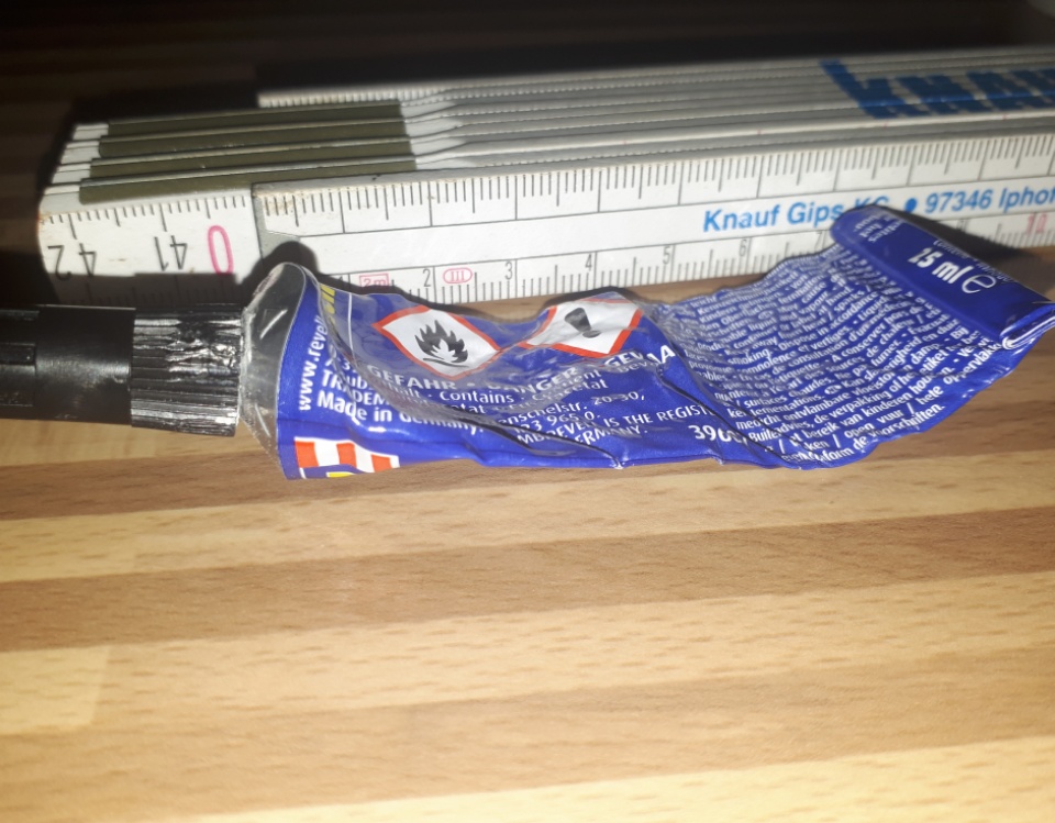

Mein Plasto ist vielleicht zwei Jahre und eine Tube mit 25ml. In meinen Laden gab's nur diese Größe.
Plasto
Plasto
Ich verwende noch Spachtel für Kfz, aber die ist relativ aggressiv, die greift recht stark das unmittelbare Umfeld an (aufweichen/anrauhen)
