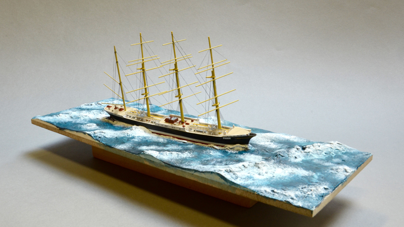

Als eine weitere Variante zur Wassergestaltung möchte ich auf meinen Baubericht zum Frachtsegler PAMIR aufmerksam machen. Siehe viewtopic.php?p=49238#p49238
Mit Mast- und Schotenbruch und immer einer handbreit Wasser unterm Kiel ;)
PS: Für die weissen Schaumkronen stipple ich weisse Mattfarbe mit einem stumpf geschnittenen Pinsel auf die Wellen. Für mehr Glanz (Tiefe) in den Wellentälern verwende ich ein transparentes Gel aus dem Baumarkt.

Alternativ kannst du natürlich das Unterwasserschiff in einer Basis verschwinden lassen, so dass nur noch der obere Teil rausragt, ganz wie in echt auch. So könnte man einen schönen Wellengang nachstellen ;)

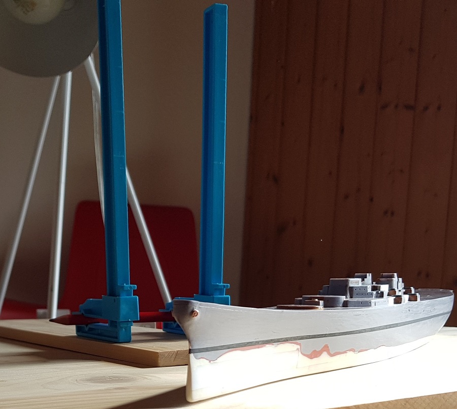

Ich hab mal gelesen, das man eine Linie mit einem Bleistift, der auf einem entsprechend hohen "Klötzchen" befestigt ist, anzeichnet, so wie man auch die Wasserlinie zum lackieren anreisst und dann mit einem Dremel mit Kreissägeblatt an diesem "Anriss" entlang schneidet. Das Sägeblatt darf aber nicht zu schnell laufen.
Wie gesagt, irgendwo gelesen. Das Modell war nur ca. 15 cm lang und der Schnitt konnte auf einem Blatt Schleifpapier, dass plan aufgeklebt war, gesäubert werden.

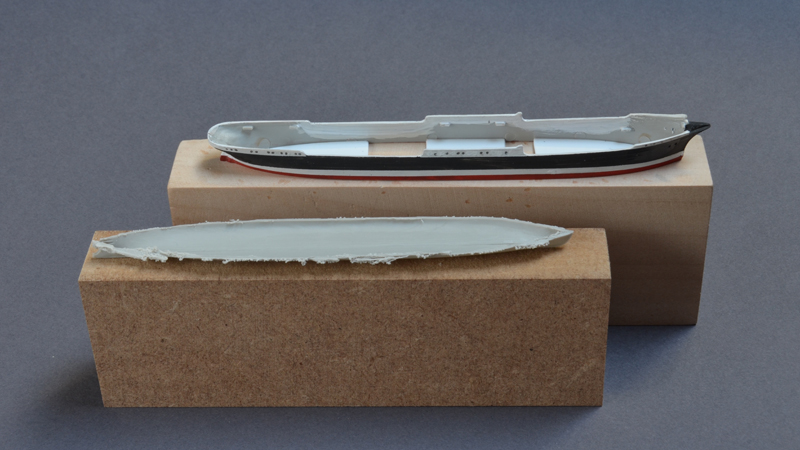

Beiträge: 1285
Genau so mache ich's :thumbup:
Mit etwas Geduld und Sorgfalt klappt das hervorragend.
Hinweis: Ich trenne den Rumpf ein paar Millimeter unter der Wasserlinie, damit ich einerseits genügend Material zum Planschleifen habe, und andererseits Raum bleibt für den Spachtelauftrag der Wellen. Zu beachten ist auch, dass im Wellental nach der Bugwelle der Unterwasserrumpf oft etwas zum Vorschein kommt.
