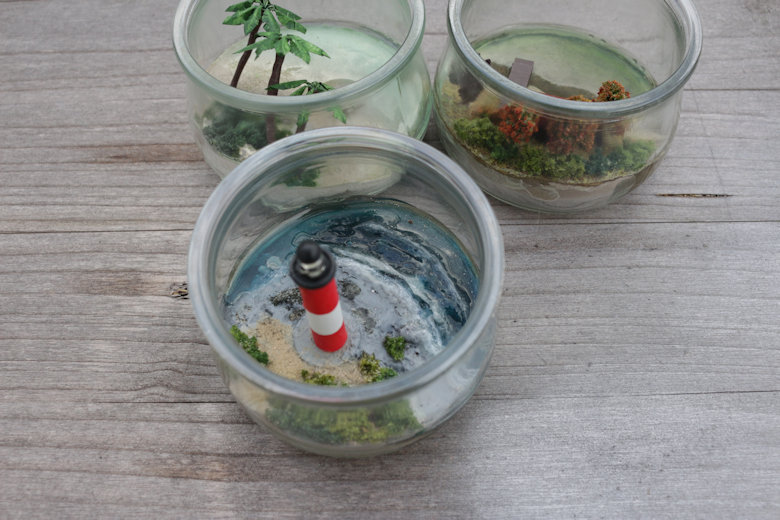

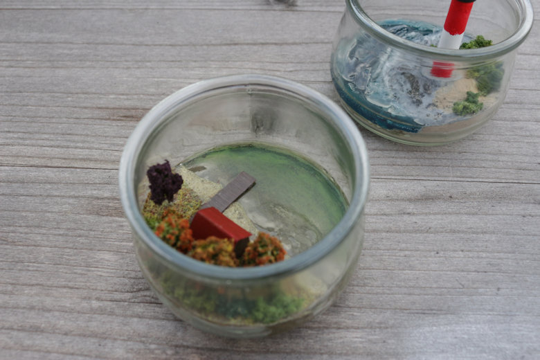

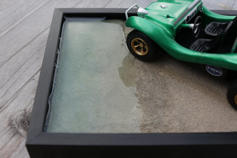

Mit 2K-Epoxidharz (auch als klares Resin bekannt) habe ich schon gearbeitet, hier ein paar Arbeiten als Anschauungsobjekte:
Vorteile:
  • einfach zu gießen, hat etwa eine sirupartige Konsistenz.
  • härtet vollständig aus und bleibt somit auch langfristig formstabil.
  • verliert während des Aushärtens kein Volumen im Gegensatz zu Stoffen, die durch Verdunsten trocknen (z.B. 1K-Lacke).
  • nach dem Aushärten kann das Material weiter bearbeiten werden (Schleifen, bemalen etc.).
  • bis zu einem gewissen Grad noch nachmodellierbar, man muss aber den richtigen Zeitpunkt erwischen.
Nachteile:
  • Topfzeit beachten, d.h. das angemischte Material muss in einem gewissen Zeitfenster verarbeitet werden.
  • Der Aushärtungsprozess ist irreversibel.
  • Blaseneinschluss: Während des Aushärtungsprozesses kann es unter Umständen zu Ausgasungen kommen; je nachdem wie fest das Material schon ist, können die Gasbläschen eingeschlossen werden (erkennbar auf dem dritten Bild am Rand. Man sieht aber auch, dass das Problem wenn überhaupt, in der Regel nur im geringen Maß auftritt.
  • Preis
Meine Meinung: Wenn man Gewässer mit einem gewissen Tiefeneffekt darstellen möchte, kommt man um Epoxidharz nicht vorbei. Zumindest größere Oberflächen bekommt man nicht mit Klarlack o.Ä. hin, der wird schrumpelig.

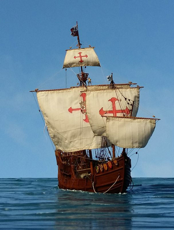

Jau.... ich habe auch noch einen..... und ich denke ist wohl der billigste..... Das 4 Komponenten Wasser.... :mrgreen:
Taschentücher (oder Toilettenpapier), Weißleim, Farbe, Klarlack.....( hier im Forum gibt es auch irgendwo einen Link, wie das gemacht wird). Bei meiner Santa Maria sah das so aus......:
Und bei meiner SMS Wien.......:

Ich denke, kann man auch bei kleineren Pfützen so machen.
