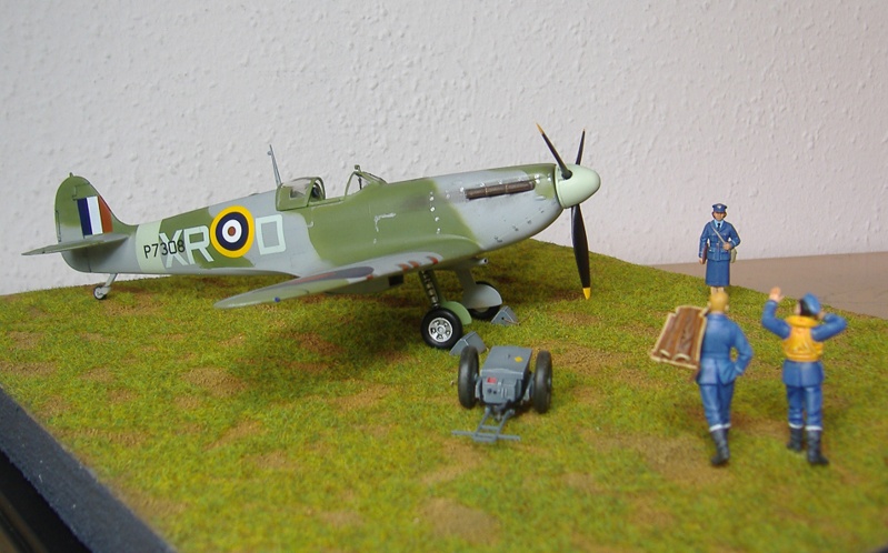

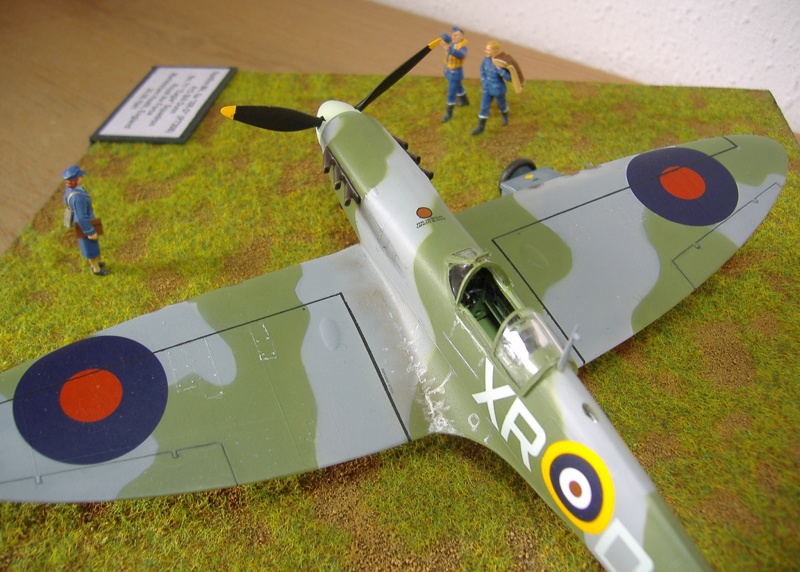

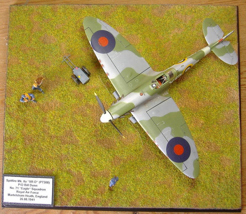

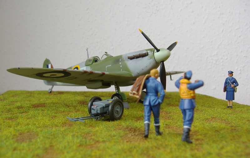

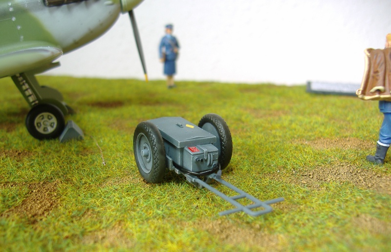

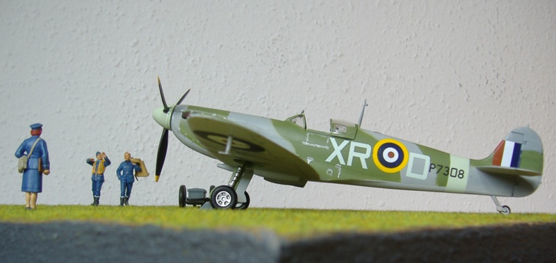

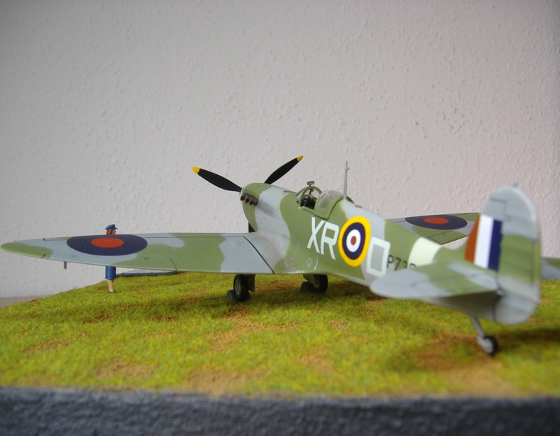

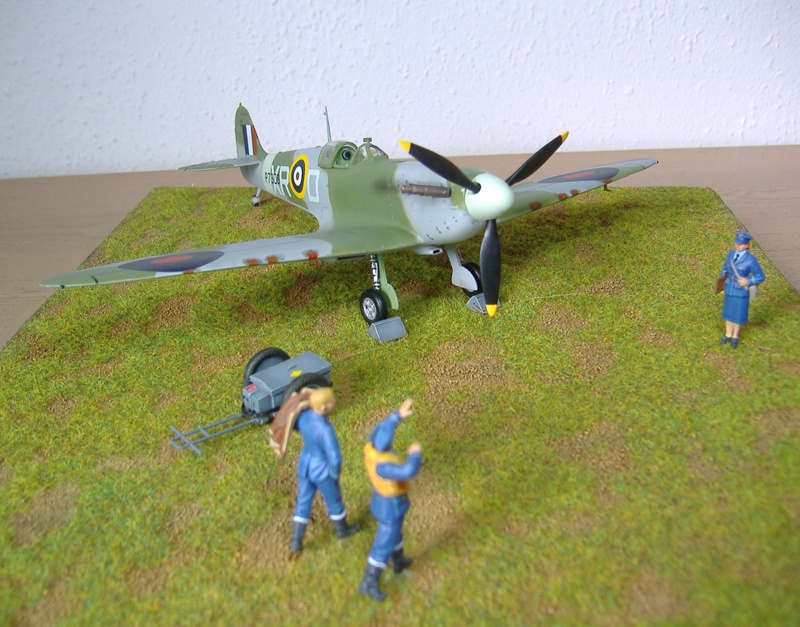

Mein letztgebautes Modell ist die Spitfire Mk. IIa von Revell im Maßstab 1:48 (03959). Die Form stammt aus dem Jahr 1978. Seit 2016 gibt es den Bausatz wieder bei Revell im Sortiment.
Im Schüttkarton befinden sich 31 Teile, die sich einfach zusammenbauen lassen. Bedingt durch das Alter der Form sind die Teile erhaben statt versenkt graviert. Das Modell ist aus heutiger Sicht eher sparsam detailliert. Neu sind nur die Bauanleitung in Heftform und die Decals, für ausschließlich die auf dem Karton abgebildete Maschine. Hierbei handelt es sich um Pilot/Officer William Robert "Bill" Dunn’s Spitfire Mk IIa “XR-D” (P7308) der am 19.09.1940 aufgestellten No. 71 “Eagle” Squadron der Royal Air Force.

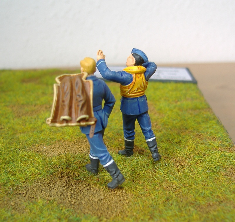

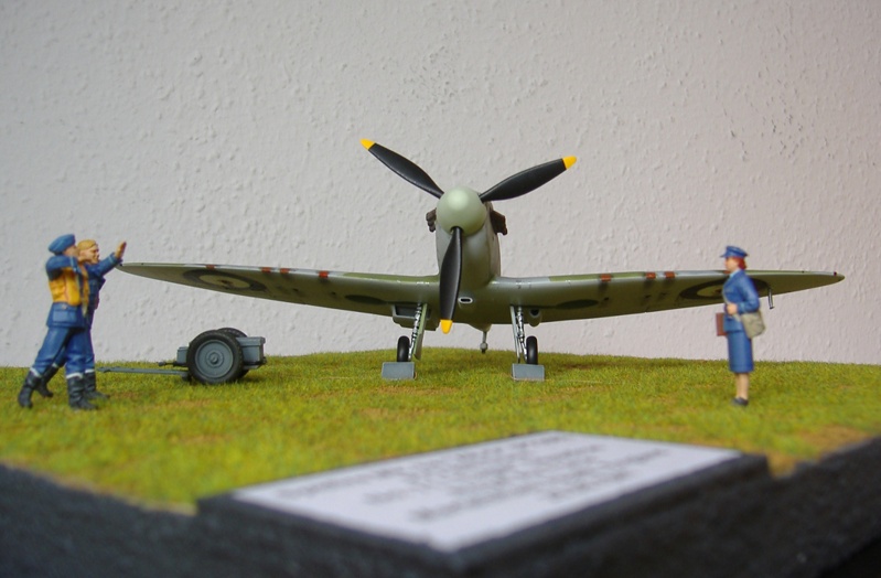

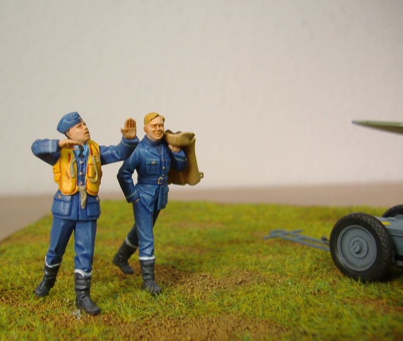

Die Figuren der Piloten entstammen ebenso wie die Figur der auf sie wartenden Offizierin der Womans Auxiliary Air Force dem Pilots & Ground Crew Set (02620) und der Anlasswagen dem Ground Support Equipment Set von Revell (04511). Bei den Bremsklötzen handelt es sich um Eigenbauten.
"Bill" Dunn (16.11.1916 - 14.02.1995) schoss in der Zeit von Mai bis August 1941 fünf Maschinen der Luftwaffe ab und wurde dadurch zum ersten amerikanischen Fliegerass des 2. Weltkriegs. Zwei dieser Abschüsse erzielte er mit der Spitfire Mk. IIa “XR-D” (P7308) am 27. 08.1941 während eines Dogfights mit Bf-109Fs über Nordfrankreich. Die “XR-D” wurde bei dem Einsatz beschädigt und Dunn schwer verletzt, so dass er notlanden musste. Er war auch der erste Pilot der aus US-amerikanischen Freiwilligen bestehenden No. 71 “Eagle” Squadron, der ein feindliches Flugzeug abschoss. Dies geschah am 02.07.1941. Dunn diente noch während des 2. Weltkriegs in der USAAF und später in der USAF. Er nahm sowohl am Korea- als auch am Vietnamkrieg teil.
Es grüßt der Modell-Bauer

Modell-Bauer,
richtig gute Vorstellung deiner Spitfire
Sehr sauber gebaut und Lackiert.
Die Figuren (richtig geil der Ledermantel) in dem Maßstab sind dir außerordentlich gut gelungen.
Besonders toll finde ich die Lackabplatzungen am Flugzeug.
Sehr realistisch von dir dargestellt.
Ebenso das drum herum, Startwagen, Unterlegkeile etc.
Mir gefällt dein kleines Dio

Sau gut!

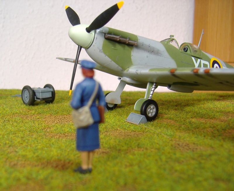

Sieht echt gut aus ,gefällt mir.
Einziger Kritikpunkt: der fehlende Antennen Draht.
Manfred
Manfred

@all
Danke für das positives Feedback.
Freut mich, dass euch mein kleines Dio gefällt.
@Freier Franke
Bei den meisten Spits befand sich bereits Ende 1940 kein VHF-Antennendraht mehr zwischen dem Mast und dem Seitenleitwerk. Lässt sich z. B. bei The Spitfire Site ( http://spitfiresite.com/ ) in der Rubrik ,,Spitfire Masts and Aerials" unter Verwendung des folgenden Links nachlesen. http://spitfiresite.com/2010/04/spitfir ... als.html/2
The American Air Museum des IWM hat auf seiner Website unter der URL http://www.americanairmuseum.com/media/17187 ein Foto der “XR-D” (P7308) veröffentlicht, dass nicht darauf schließen lässt, das im August 1941der Draht noch vorhanden war.
Es gibt auch keinen Beleg dafür, dass "Bill" Dunn’s Spitfire zu dieser Zeit die zwischen dem Rumpf und dem Höhenleitwerk verlaufenden IFF-Antennendrähte aufwies. Belegt ist jedoch, dass es 1942 bei der No. 71 “Eagle” Squadron noch Spitfire Vb gab, die nicht damit ausgerüstet waren. So steht z. B. der Pilot der “XR-I” (EN915) für ein Erinnerungsfoto direkt vor der Korkade am Rumpf seiner Spit. An der Stelle hätte er sich nicht einfach mal so an den Rumpf lehnen können, wenn dort der IFF-Antennendraht gewesen wäre. Unter Verwendung des nachfolgenden Links lässt sich das entsprechendes Foto aufrufen. https://www.americanairmuseum.com/media/17184
Deshalb gehe ich davon aus, dass auch bei der “XR-D” die IFF-Antennendrähte fehlten, sodass ich sie beim Modell ebenfalls einfach weggelassen habe.
@Freier Franke

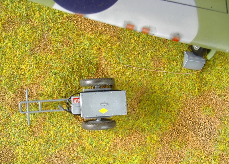

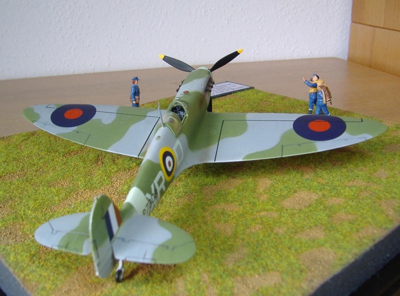

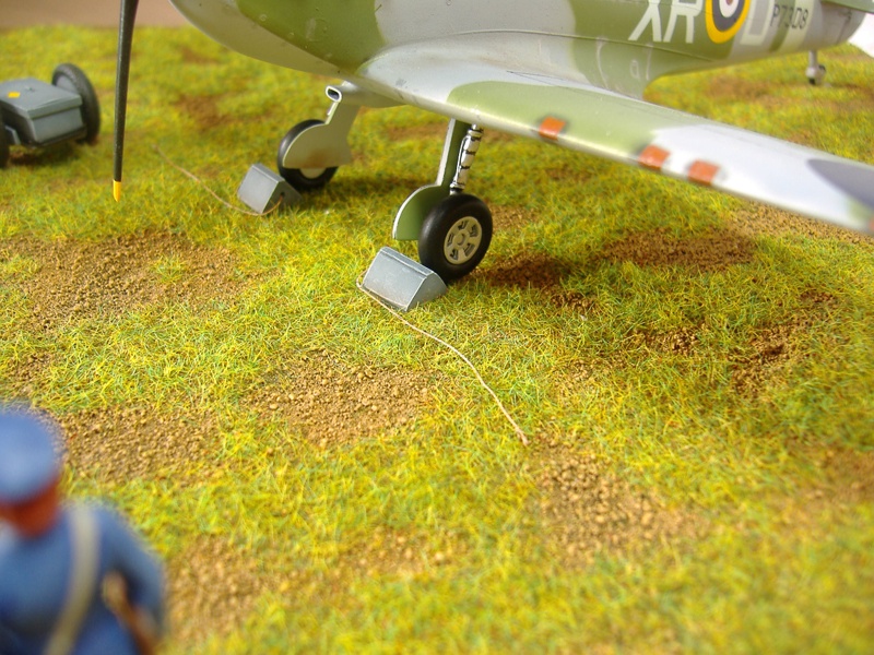

Schaut sehr gut aus, stimmige Szene würde ich mal behaupten. Zumindest würde ich mir so einen Flugfeldbetrieb vorstellen können.
Aber eine kleine Anregung für den Boden vielleicht trotzdem.
Mir ist er viel zu eben. Ja, ein Rollfeld ist keine Buckelpiste fürs Motorcross, klar. Dennoch glaube ich nicht das ein hastig planierter Platz gar so eben ist. Eine natürliche Ebene ist ganz sicher nicht so glatt

Die RAF nutzte Martlesham Heath von 1917 bis 1963. Dort befand sich seit 1924 das Aircraft and Armament Experimental Establishment (A&AEE), das erst 1939 nach Boscombe Down kam. Die Nähe zu London führte dazu, dass Martlesham auch in der Luftschlacht um England intensiv genutzt wurde. Dementsprechend war 1941 die Infrastruktur und auf historischen Aufnahmen erkennt man einen tischebenen Platz. Das habe ich bei der Bodengestaltung versucht zu berücksichtigen.
