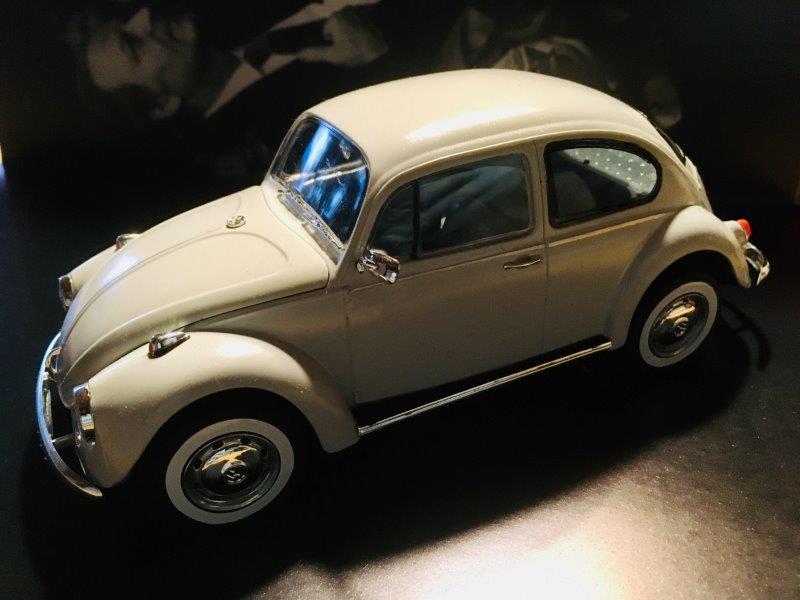

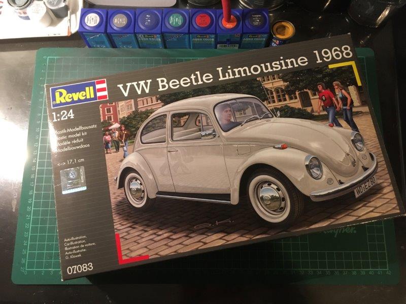

Nach längerer Pause habe ich zum Geburtstag einen Bausatz erhalten, einen Revell VW Käfer 1968 im Massstab 1:24. Soweit so gut, ich habe diesen genau nach Vorlage geb, aut, inklusive Farben. Ein bisschen Bammel hatte ich, der letzte Bausatz lag etwas zurück und ich fürchtete mich vor der Detailarbeit. Ich habe Revell Farben genommen, für die grossen Flächen Revell Spraydosen. Meine Befürchtungen bewahrheiten sich, ich hatte ziemlich Mühe mit dem Modell und bin an der Detailarbeit doch etwas verzweifelt.
Was mir gefallen hat:
  • Tolle Chromteile
  • Mit 1:24 nicht zu klein
  • leicht montierbare Gummreifen
  • verschiedene Modellvarianten baubar
Was mir weniger gefallen hat:
  • Decals fehlten (Revell DE hat kostenlos nachgeliefert, top!)

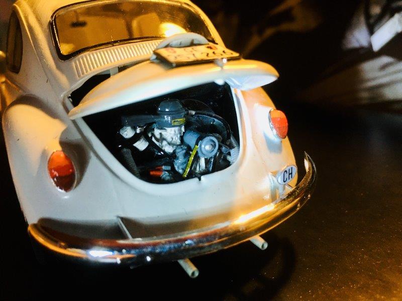

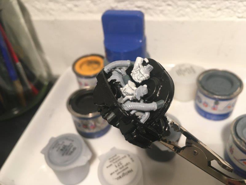

  • Motor gab mir Rätsel auf, offenbar gibts da besseres

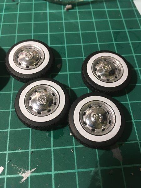

  • Räder drehen sich nicht, ist bei diesen Modellen aber meist so
  • Türen lassen sich nicht öffnen
  • Decals halten sehr schlecht
Das wären so meine sehr subjektiven Erfahrungen mit diesem Modell. Irgendwann schaffte ich es dann doch, danach habe ich Teil noch fotografisch ins Szene gesetzt. Ob ich zufrieden bin? Ich denke, punkto Detailtreue wäre noch mehr möglich gewesen. Vielleicht hätte ich zuerst mit etwas einfacherem beginnen sollen...

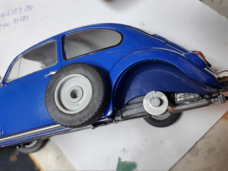

Die Räder sollten sich schon bei diesem Modell drehen. Das kannst Du vorher mal testen. Die sind so konzipiert, dass man die nicht mal kleben muss. Beim Verkleben der Außen- mit der Innenfelge solltest Du allerdings behutsam mit Kleber umgehen. Wenn da Zuviel benutzt wird, kann es durchaus sein, dass die Nabe dann fest sitzt. Wenn man den Chrom von den Klebeflächen entfernt, reicht eine punktuelle Auftragung von Klebstoff locker aus um die beiden Teile zusammen zu halten.

Welche Rätsel geben dir der Motor auf? Das Einzige, was da nicht ganz stimmt, ist der Motortyp zu dem Modell. Also: im Grunde ist der 68er Käfer aus dem Bausatz ein Standardkäfer, der 34 PS (1200ccm) haben sollte. Der Motor aber ist kein 1200er. Der Ölkühlerkasten an der Rückseite und die doppelte Ansaugbrücke deuten auf einen 1300 (44PS) oder 1500 (50PS) hin. Ansonsten ist er richtig und vollumfänglich. Über die richtige Bemalung kann man streiten. Die passt nicht ganz. Dein Motor hat aber alle Teile am richtigen Platz. Welche Rätsel gibt er also auf?

Der Käfer ist aber schon ein einfaches Modell. Zumindest lässt er sich problemlos bauen. Ich baute ihn nicht nur einmal - genau deswegen. Sicher gibt es auch noch einfachere Bausätze ;) Rundum ist er dir doch auch akzeptabel gelungen. Innen wie außen lässt er sich doch schick anschauen.

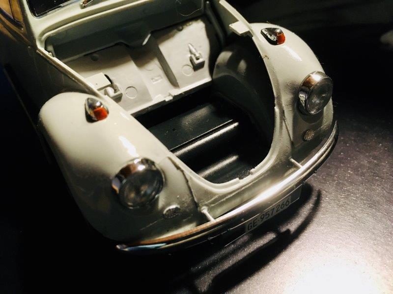

Für die Blinker und Rückleuchten könntest Du dir Klarfarben besorgen. Ich empfehle da Tamiya anstatt Revell. Mit diesen Farben wirken die "Gläser" noch besser.

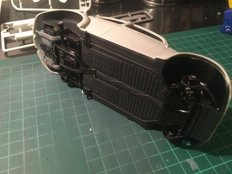

Wenn ich das Bild mit dem liegenden Käfer sehe, dann bin ich ziemlich sicher, dass diese Räder, also Felgenteile und Buchse, nicht in der richtigen Reihenfolge verbaut wurden.
In den meisten Fällen, brauchte ich die Räder nur aufstecken und gut, ich musste sie bisher nicht am Achsstummel aufkleben.
