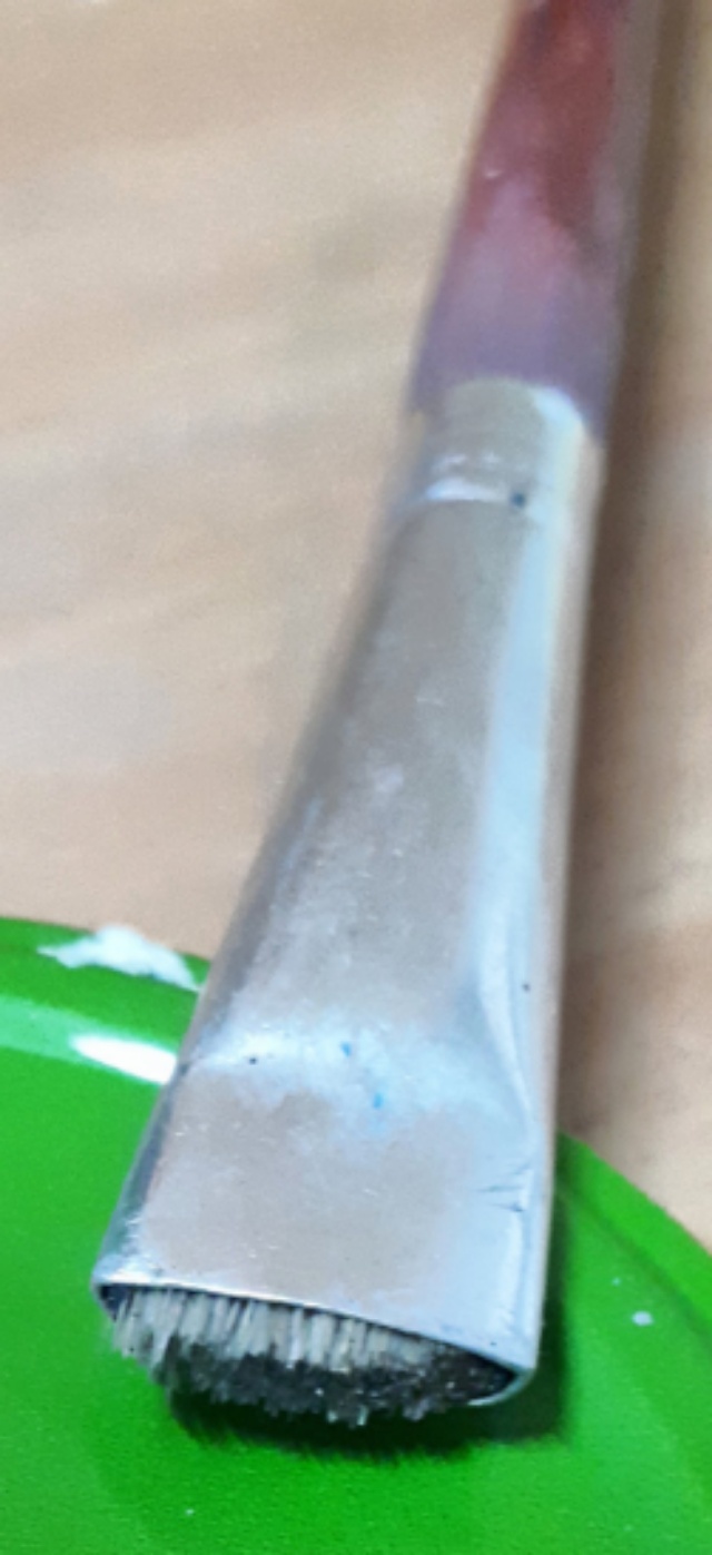

Wenn ich dein "Gelbglibber" Bild sehe, denke ich, dass mit einer alten Zahnbürste der Rest weggegangen wäre.
Ich schätze, dass du mit Spirtus noch einen relativ großen Teil des Restes ab bekommst.
Dazu lege ich das Opfer eine Nacht im geschlossenen Behälter ein und gehe danach mit einem sehr kurz geschnittenen Borstenpinsel darüber. Dann "platzt" die Farbe meist gut weg.
