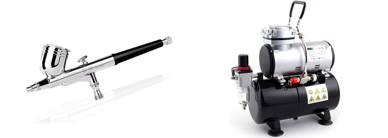

Weil mich die glänzenden Rümpfe von Schiffsmodellen schon immer in ihren Bann gezogen haben und sie so ganz anders aussahen als die meinigen (gepinselten) wollte ich es auch mal mit Airbrush versuchen. Ich rief in einem Modellbauladen an, der auch eine umfangreiche Bandbreite an Airbrush-Artikeln führt und ließ mich ausführlich beraten. Schließlich bestellte ich ein "gehobenes Einsteiger-Set", bestehend aus einem Kompressor von Fengda und einer Airbrush-Pistole, ebenfalls von Fengda, mit drei unterschiedlichen Düsensätzen (0,2 / 0,3 / 0,5).
Die Pistole von Fengda wird auch unter anderen Namen, u. a. "Airgoo" vertrieben.
Fengda FE 130 Gun und Fengda FE 186 Kompressor

Trotzdem - das Thema Airbrush ließ mich nicht los, ich wollte das einfach vernünftig machen. Die vielen Kommentare hier im Forum, dass ich eine Billig-Gun hätte, habe ich zwar gelesen, aber nicht wirklich an mich herangelassen. Immerhin hatte mich der Verkäufer doch so umfangreich beraten und mir gesagt, dass man mit der Gun wirklich alles im Modellbau machen könnte und das lediglich die Airbrush-Profis teurere Geräte bräuchten. Die Realität sah aber anders aus. Die Fengda-Gun rotzte Farbe, pfiff Luft und brachte meinen Blutdruck in ungesunde Höhen. Irgendwann las ich hier im Forum von einem User, es sei für ihn "eine Offenbarung" gewesen, nach dem Gebrauch einer Billig-Gun mit einer Markenpistole zu sprühen. Dieser Kommentar ging mir immer wieder durch den Kopf, vor allem als ich einen erneuten Airbrush-Anlauf mit einer weiteren Billig-Gun wagte und erneut Frust schob. Nichts als Ärger mit dieser sogenannten "Einsteiger-Pistole"
Nach langem Hin und Her habe ich mich dann doch dazu durchgerungen, Geld zu investieren und mir eine Markenpistole zu kaufen, nämlich diese hier:
Harder & Steenbeck Evolution Silverline
Zuerst habe ich die neue Gun auseinandergebaut, um mich mit dem Aufbau vertraut zu machen, dann ging es an den ersten Sprühversuch.
Was soll ich sagen? Da war er dann, der Moment der Offenbarung. Ein Unterschied wie Tag und Nacht, wie Kreisklasse und Bundesliga!
Mir war schon nach den ersten Sekunden des Sprühens klar, dass das investierte Geld jeden Euro und jeden Cent wert war.
Von daher kann ich jedem, der sich mit dem Gedanken trägt, sich am Airbrush versuchen zu wollen, nur raten, die Finger von den sogenannten "Einsteiger-Sets" zu lassen. Man ärgert sich nur damit herum, weil es nicht richtig funktionieren will und am Ende liegt die Billig-Gun und der etwas kostspieligere Kompressor nur in der Ecke herum.
Über das zwei Mal ausgegebene Geld für die Billig-Guns ärgere ich mich im Nachhinein nicht einmal, vielmehr ärgert mich die verlorene Zeit, die ich an dem Billigprodukt verschwendet habe.
