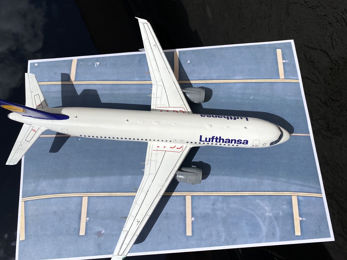

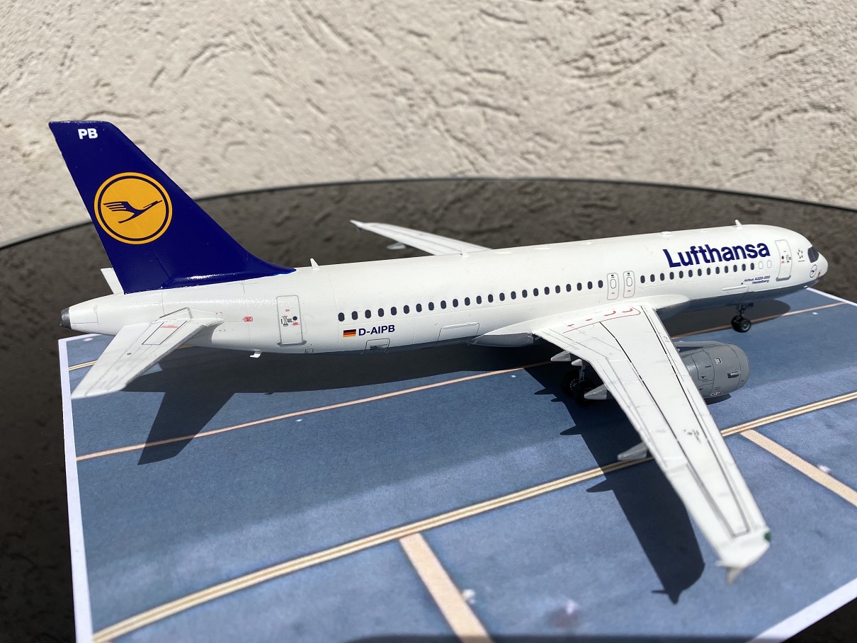

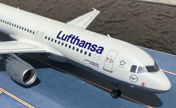

ich möchte Euch mein gerade abgeschlossenes Projekt vorstellen.
Ich habe Modellbau immer in Phasen betrieben und nachdem ich ein paar Modelle fertig hatte, hab ich öfter mal mehrjährige Pausen eingelegt. Nun hat mich das Fieber wieder einmal gepackt und ich baue zunächst vermeintlich "simplere" Modelle, um meine grundlegenden Skills erstmal wieder auf ein gewisses Niveau zu bringen. Daher dieses Modell mit überschaubarer Teilezahl, relativ schlichter Lackierung, aber bekannten Schwächen, die ein wenig Spachteln und Schleifen erforderlich machen - hier habe ich nämlich die wenigste Erfahrung. :oops:
Zum Modell:
Zunächst mussten die Teile am Flügel entfernt werden, die zwar zum A319, nicht jedoch zum A320 passen. Hier gabs schon eine kleine Spachtelei. Anschließend habe ich alle Fenster zugespachelt, weil ich die schwarzen Fenster-Decals anwenden wollte. Das ging durchs Abkleben der Fenster von außen und dann einfach von innen Sprachtelmasse in die Fenster geschmiert.
Das gleiche am Cockpit: Das übliche Klarsichtteil eingebaut, dann aber alles überspachtelt und einigermaßen in Form geschliffen.
Lackiert wurde mit Vallejo Model Air und Revell Aquas. Ein wenig Panellines mit Tamiya Panel Liner und hier und da leichte Washing-Verschmutzungen (wirklich dezent). An den Triebwerken habe ich für das leicht bläuliche Metall ein Tamiya Weathering Set verwendet.
Es ist kein Meisterwerk, aber für meinen ersten Airliner bin ich zufrieden. :thumbup:
Fehler: Ich habe tatsächlich vorhin bei den Fotos erst bemerkt, dass ich die Beacon oben auf dem Dach vergessen habe. Wird noch korrigiert.
Die Fotos lasse ich jetzt so. :oops:

Geht mir genauso. Hab mal den 320er als Air Berlin günstig erstanden. Jetzt soll's an die Lackierung gehen. Meine Hürde: wie bekomme ich eine saubere Trennlinie zwischen der weißen oberen und roten unteren Hälfte hin?
Schlechtem Kleber geht man schnell auf den Leim
PaladinX
Beiträge: 33
Registriert: So 27. Mär 2016, 12:25
Has thanked: 2 times
Been thanked: 5 times
Danke Euch!
Im Prinzip über alles weiß mit der Airbrush.
Dann abgeklebt, was bei einer umgehenden geraden Linie nicht so schwer ist.
Dann das Grau mit der Airbrush untenrum druff.
Ganz am Ende kam noch ne Schicht Klarlack glänzend.

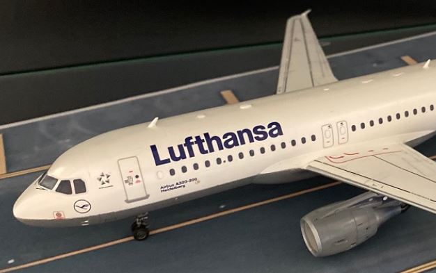

Hallo PaladinX,
Der Bus sieht eigentlich ziemlich gut aus :thumbup: .
:ugeek: Bei genauerer Betrachtung erscheint das grau (Triebwerke, Unterseite) etwas zu dunkel (durch die Photographie?).
Und die Fenster an den Notausgängen über den Tragflächen fehlen... ;)
Hast Du eine Schicht Klarlack aufgetragen?
freundliche Grüsse,
MoonLoon

Hi MoonLoon,
interessanter Hinweis!
Die Anleitung zeigt mir nur die beiden "Notausgang-Decals" 82 und 85.
Welche Fenster fehlen dort?

Das Grau ist das mittlere Grau #275 der Vallejo Model Air.
Es könnte möglicherweise einen Ticken zu dunkel sein, passt meiner Meinung nach aber gut zum Titelfoto des Airbus.
MoonLoon
Beiträge: 311
Hallo PaladinX,
Meine Anmerkungen sind nicht böse gemeint :oops: , die Sache mit den Notausgängen ist mir nur ins Auge "gesprungen" :o
weil Sicherheitsfeature :shock:
Auf Deinen Bildern erscheinen die Fenster an den Notausgängen in hell/weiss, anstelle grau/durchsichtig.
Ich habe mal Ausschnitte aus Deinen Bildern vergrössert.
In der Decal - Anleitung und der Realität erscheinen sie dunkel weil tatsächlich vollwertige Fenster.
Bei meinen A319/320 Bauten habe ich die Erfahrung gemacht, dass die hinteren Fensterleisten (Nr 76/79) die Notausgänge überdecken,
und die Decals für die Notausgänge (Nr. 82/85) über die Fensterleisten Decals aufgetragen werden.
Vollwertige Fester in den Notausgängen.
"Während des Rollvorganges und Start und Landung dürfen die Fensterblenden nicht geschlossen werden und müssen geöffnet bleiben"
Nothing for ungood ;)
freundliche Grüsse,
MoonLoon

Ich fasse doch da nix böse auf, ich bin dankbar für alle Hinweise! :respekt:
Optisch hast du recht, aber da wird tatsächlich kein Decal auf dem Notausgangs-Fenster angezeigt.

So, ist korrigiert. Es waren zwei Decals mit dunklen Fenstern dabei, die nirgendwo auf der Anleitung auftauchen und genau auf die Notausgangs-Fenster passen. Sieht besser aus.
Und die Beacons oben sowie unten sind entsprechend rot.
Nu isser aber feddich! :mrgreen:
