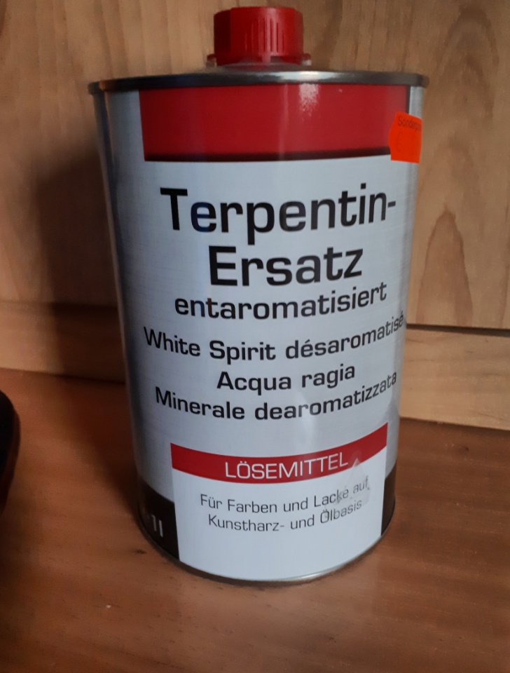

Beiträge: 5048
Been thanked: 347 times
Diesen hier...
Ich habe einen Versuch gemacht, der "verdunstet" überhaupt nicht
Aiden
Beiträge: 1299
Wohnort: Freiburg im Breisgau
Ich habe exakt und ganz genau den gleichen. Und bei mir funktionierts. Zumindest beim Pinseln.
Gruß Aiden :thumbup:
Das Leben kam eben ohne
Bedienungsanleitung!
Beiträge: 5048
Wie viel nimmst du zum Verdünnen? Ich hatte vielleicht fünf Tropfen aufs 3/4 Airbrush-Becherchen(denke maximal 7ml Fassungsvermögen).
