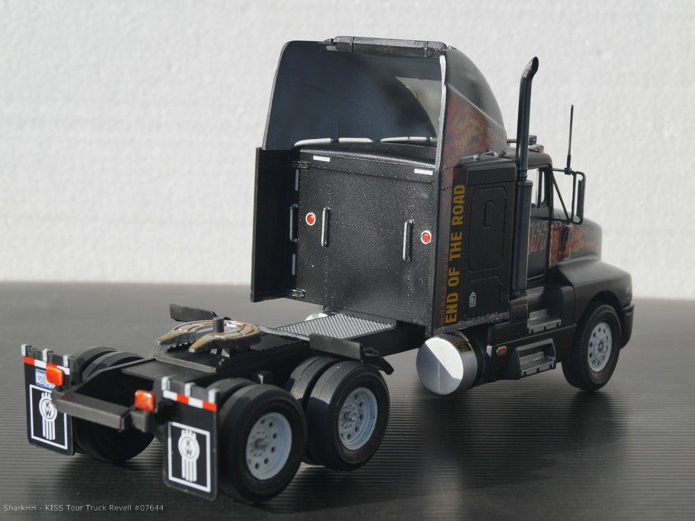

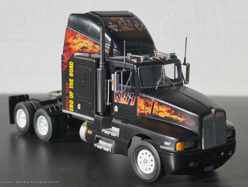

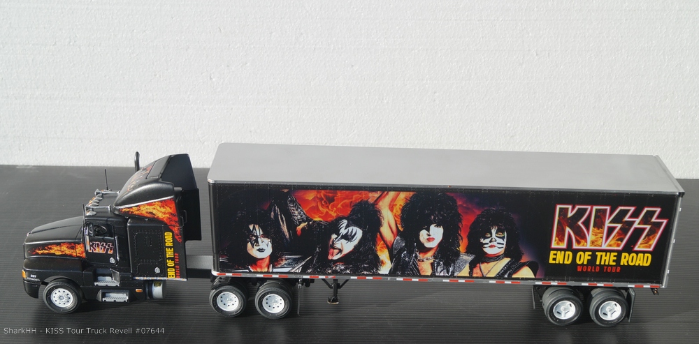

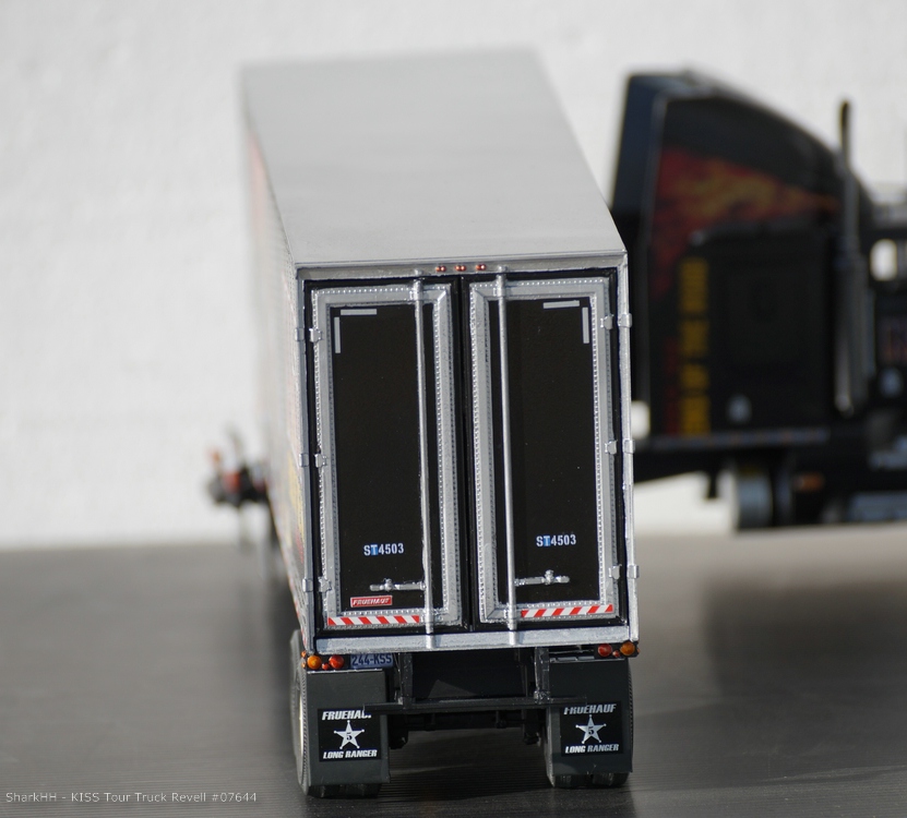

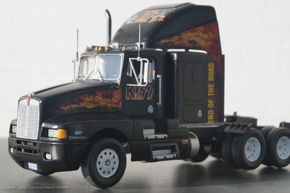

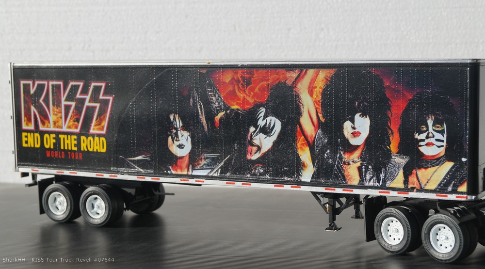

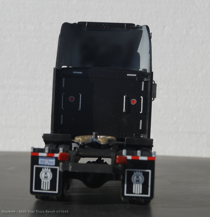

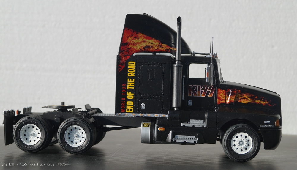

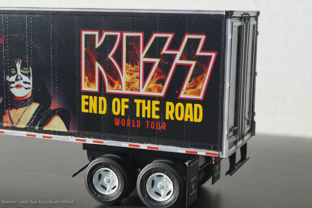

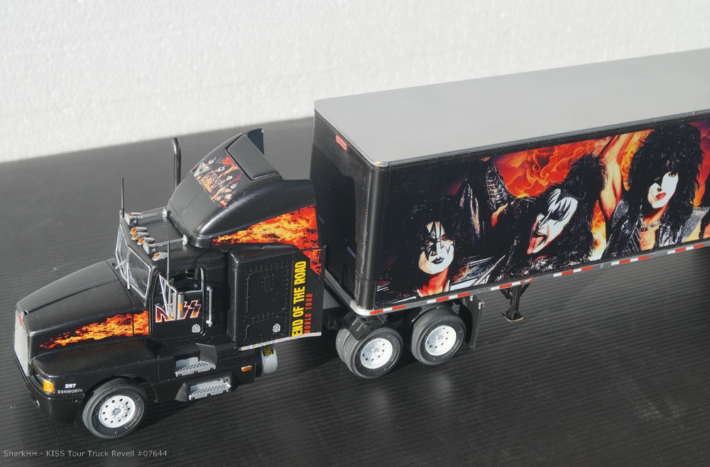

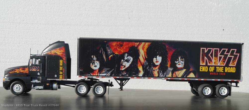

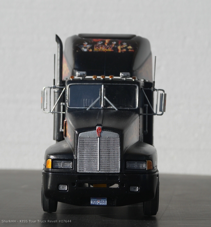

Hallo Bastelgemeinde,
wie schon bei der Ed Force One von Iron Maiden konnte ich auch bei dem Kiss-Tour Truck nicht nein sagen, da ein sehr guter Freund von mir leidenschaftlicher Fan ist und eigentlich nach New York zum wirklich allerletzten Konzert seiner Lieblingsband fahren wollte. Daraus wird wohl nix. Dann kann er wenigstens mit dem Modell ein bisschen spielen.
Der Bausatz wird als Geschenkset mit 6 Revell Aqua-Farben, Pinseln und Kleber im etwas ungewöhnlichen Auto-Maßstab 1:32 angeboten und bietet mit 102 Bauteilen einfachen Bastelspaß. Einfach deshalb, weil es sich um einen "Klick-Bausatz" handelt, der nur wenig Klebstoff braucht. Basis ist das Monogram-Modell eines Kenworth T600 von 1987.
Nach meiner persönlichen Ansicht könnte sich Revell die Beigabe von Farbe und Pinsel sparen, da man mit den paar Töpfchen nicht weit kommt, wenn es ein bisserl nett aussehen soll. Aber das ist nur meine persönliche Meinung.
Herausforderung war die flächige Lackierung mit der Airbrush und das Nachchromen mit Alclad II. Beides ist so leidlich gelungen. Ich hatte aber auch nicht so richtig Lust, aus dieser "Möhre" mehr rauszuholen. Die Decals ließen sich gut verarbeiten. Sind allerdings relativ "dick", so dass man die Übergänge doch gut erkennen kann.
Genug der Worte, hier sind ein paar Bilder vom fertigen Modell.

Schaut eigentlich ganz gut aus, gefällt mir, auch wenn du meinst es ist eher ein simpler Bausatz.
Was oder wie sind die Bilder? Für Decals wirken sie mir, gerade für 1:32 doch zu groß. Sind das Aufkleber, oder wie wird das gemacht?
Echt schön mal ein Ergebnis des bausatzes zu sehen. Scheint auch schon älter zu sein, was die Formen angeht. Ansonsten top umgesetzt :thumbup:

Top sauber gebaut und sauber lackiert.
:respekt: Für die Decals, da würde ich selber
bei der Verarbeitung die Kriese bekommen.

Cooles Teil, gefällt mir gut. :clap:
Mir gefällt der Kontrast des Matten zu den Flammendecals. Einwandfrei.
Aktvetos hat geschrieben: Fr 8. Mai 2020, 01:36 Schaut eigentlich ganz gut aus, gefällt mir, auch wenn du meinst es ist eher ein simpler Bausatz.
Was meinst Du? Es sind Decals wie bei (ziemlich) jedem Bausatz. Eine Bausatzvorstellung gibt es hier: http://www.ipmsdeutschland.de/FirstLook ... Truck.html
Aber was meinst Du mit "doch zu groß"?
Beiträge: 3117
Been thanked: 155 times
Tatsächlich Decals :shock:
Mit zu groß meine ich, das ich erstmal Panik schieben würde, diese unbeschädigt von der Trägerfolie zu bekommen.
Bei 1:32 sind das doch ordentliche Geräte und Decals zeichnen sich nicht unbedingt durch ihre Reißfestigkeit aus.

Moin zusammen,
kurze Info zu den Decals. Es sind tatsächlich welche und die lassen sich m.E. auch gut auf dem Trailer und der Zugmaschine anbringen. Ich hab die Decals vom Trägerpapier auf die Seitenwände geschoben und das Papier anschließend drunter weggezogen. Mit Decalsoft konnte man die Decals etwas "erweichen", so dass sie sich dann den Konturen und Nieten anpassten. Ganz nach dem Motto "Viel hilft viel".
Allerdings empfand ich sie als relativ "dick", so dass sie nicht gerissen sind. Auf dem ein oder anderen Bild lässt sich das auch erkennen. Am Ende hängt es vom Blickwinkel ab, ob man dies wahrnimmt oder nicht. ;-)

Alles klar. Solche großen Decals sind mein Grund, dass ich keine NASCAR Autos baue. Zumal man da auch einige nicht plane Flächen zu bekleben hat.
Die Decals könnten stärker wirken (Beim Auflieger sieht man es am deutlichsten), weil der Maßstab doch kleiner ist. Schätze ich.
