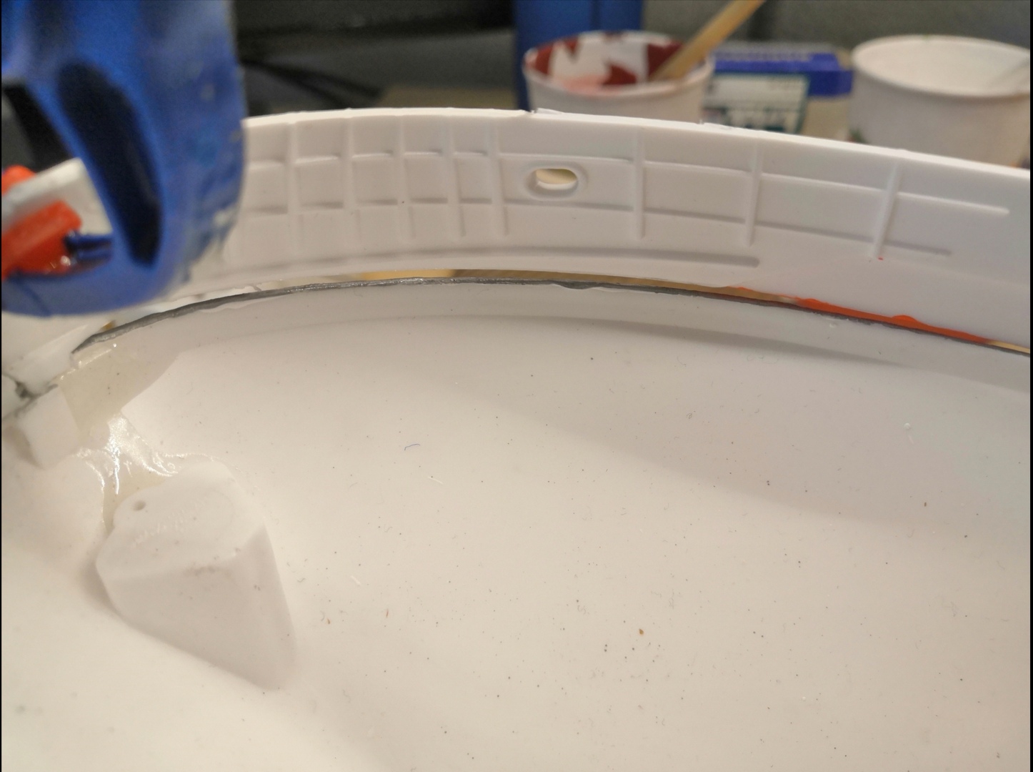

Im Moment kann ich nur mit diesem Bild dienen. Der Rumpf ist leicht verzogen, weshalb in Schritt 6 Teil B7 und B8 nicht passen. Fotografiert man nur den Rumpf, fällt es nicht auf.
Ich traue mich nur nicht den ganzen Rumpf im heißen Wasser gerade zu biegen.
Grüße Malsesto

malsesto hat geschrieben: Sa 2. Mai 2020, 14:34 Ich traue mich nur nicht den ganzen Rumpf im heißen Wasser gerade zu biegen.
Ich würde da an deiner Stelle mit Spanten arbeiten. Ich selbst habe das Glück dass mein Rumpf gerade war, anscheinend auch eine Seltenheit bei dem Bausatz nach allem was man so hört. Das mit den Spanten habe ich selbst zwar noch nie gemacht, aber wir haben ja einige versierte Schiffbauer hier die dir sicherlich gern weiterhelfen.

malsesto
Beiträge: 9
Registriert: Di 21. Apr 2020, 11:30
Wohnort: Potsdam
So eine ähnliche Idee hatte ich jetzt auch. Ich werde dann mal ein Foto vom Ergebnis hochladen.

schnuerbodenfuxx
Beiträge: 924
Hi,
als gelernter Schiffbauer weiß ich: Um wirklich mit Spanten genau arbeiten zu können, sollte man einen kompletten Linienriß des Schiffes haben - egal in welchem Maßstab. Den kann man mit einem Grafikprogramm auf 1:72 skalieren. Daraus könnte man dann sehr genau die Spantenformen rausnehmen. Dann wird es mit Sicherheit ein Erfolg. Ich wüßte im Moment aber auch nicht, was man noch machen könnte. Vielleicht fällt euch noch eine andere Methode ein, die zum Erfolg führen würde.
