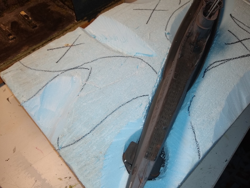

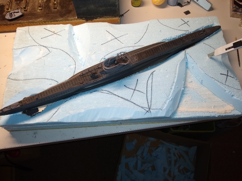

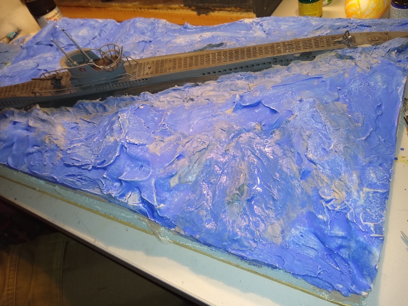

Beginnen werde ich mit der Grundplatte auf die ich 2 Schichten Styrodur geklebt habe...
Tag 2.....
Die ganze Platte mit Gips großzügig eingespachtelt. Der Gips hatte die Konsistenz von Joghurt...verteilt habe ich ihn mit einem modellierspachtel (eine Seite rechteckig und eine Seite Spitzoval)
Vielen Dank übrigens für die sehr netten Kommentare bis jetzt....so macht das ganze doch Spaß!!!!!

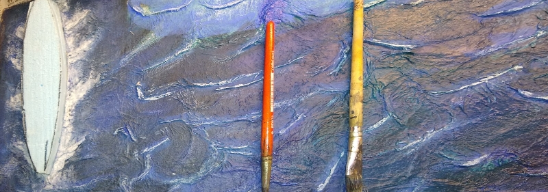

Denke das schwierigste wird die Farbgebung..habe da Mal ein bisschen rum experimentiert....erstmal ohne Klarlack natürlich...der kommt morgen (ne übermorgen) morgen wird gefeiert....☺️
Update 26.02
hier ein Test mit dem Farbspiel...erstmal ohne Klarlack!!! Also ohne Glanz...
links eher schwarz-lastig.....Mitte mit dunkelblau....rechts mit dunkelblau und grün abgestellt....

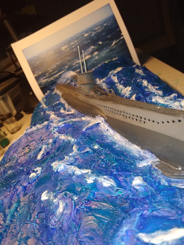

Update 28.02

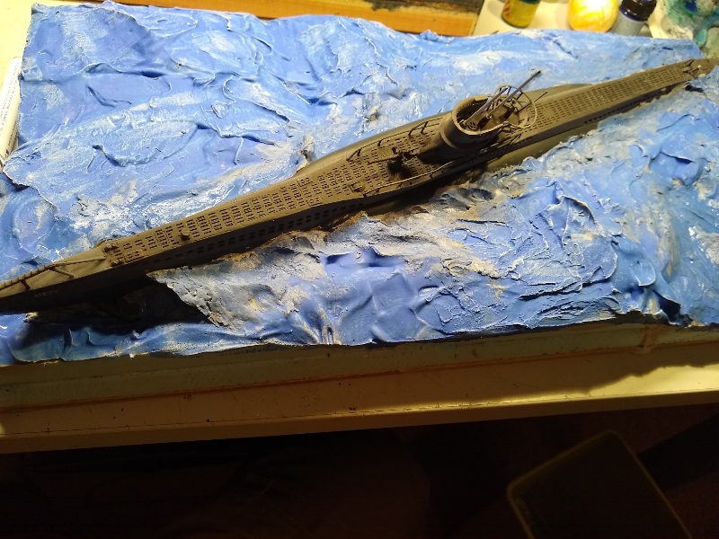

Habe das Modell eingepasst und provisorisch mit Lufthärtender Knete die Wellen am Boot modelliert. Die Farbe dient erstmal nur dazu die Konturen besser erkennen zu können. Das Wellenbild herum und am Boot selber gefällt mir aber noch nicht... Vorschläge??

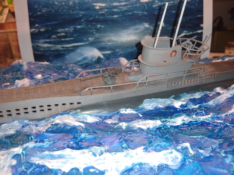

Update 04.03

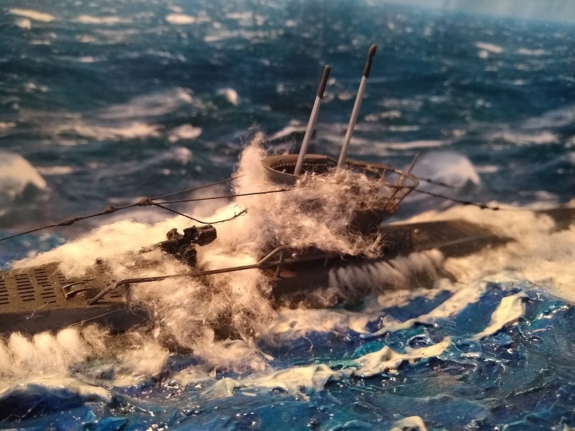

Ein wenig mit Modelliermasse und Farbe an den Wellen gearbeitet...so langsam sieht es nach "MEER" aus..

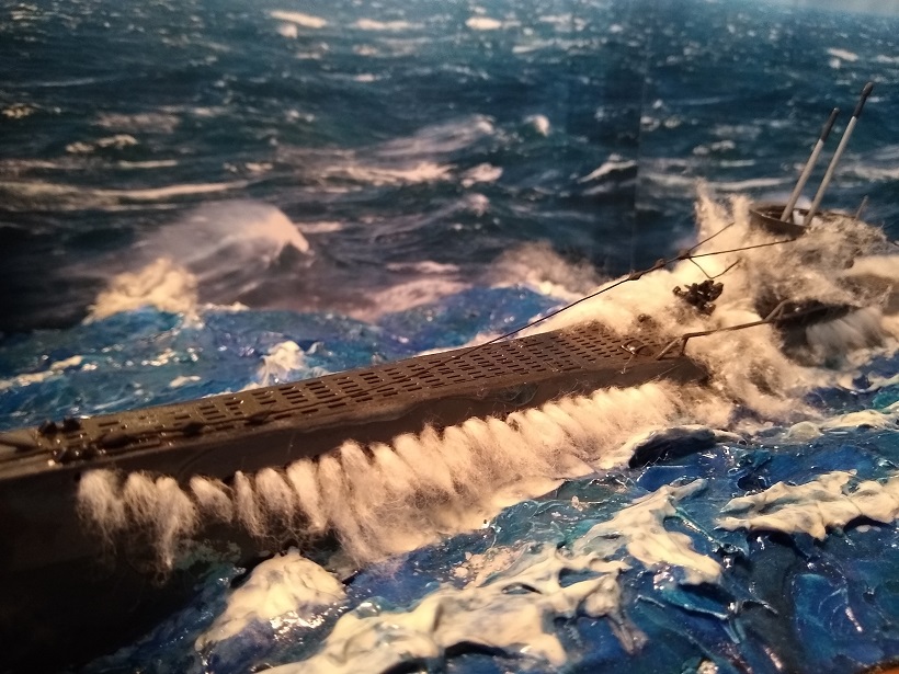

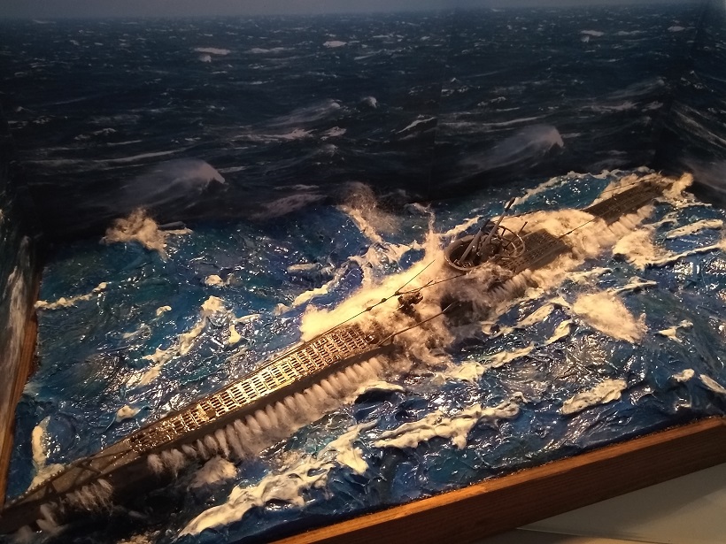

Update 12.03....Melde Vollzug...fertig![

Da hast du dir eine besondere Herausforderung gewählt,
ist doch eine glaubwürdige Wasser- bzw. Wellendarstellung nicht gerade die einfachste Aufgabe.
Ich wünsche dir gutes Gelingen und bin auf das Ergebnis gespannt.
Aus der Werft
PS: Bedenke, dass auch der Seegang einer massstäblichen Verkleinerung unterliegt. Hier wird oft eben 'masslos' übertrieben.
Eine massstäblich verkleinerte Welle von 2 cm Höhe in 1:350 entspricht beispielsweise einem originalen Wellenberg von 7 Metern.
Auch für den Atlantik schon ein erhebliches Ding!

Eine Überzeugende Darstellung ist dir da gelungen, so wohl vom Boot, als auch von der See.
Zwei Sachen erscheinen mir jedoch unlogisch:
Ausgefahrene Luftziel- und Angriffssehrohr bei der Überwasserfahrt?
Niemand auf der Brücke?
Da hat die Besatzung wohl zu viel Kujambelwasser gesoffen... ;) :lol:
