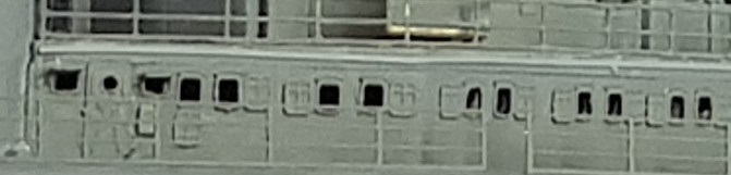

hallo Julian...ich habe der gleiche problem gehabt beim Prinz Eugen....ja der Prinz hat viele nicht runde fenster.
Ich habe zuerst mit schreiber die plätze wo diese fenster kommen markiert ...(der kit war nicht stimmend)
mit eine kleine bohre geöffnet
da die fenste Zu klein sind fur feile...mit cutter ausgesnitten....jetzt kommt es...dies muss nicht perfeft sein...es gibt in messing PE fenster das man drauf kleben kan..und das gibt dir ein perfectes look ich habe specielle DKM fenster benutst...aber weis dass es auch special fenster gibt fur Titanic...in fall das ich keine passende fenster habe benutse ich PE laddern cut was du brauchst
unten drei step photo's
obwohl ich jetz nur daten sehe...wahrscheinlich zu spät lmao
na ja ...vieleicht ein guter tip fur andere
viewtopic.php?f=275&t=7630
