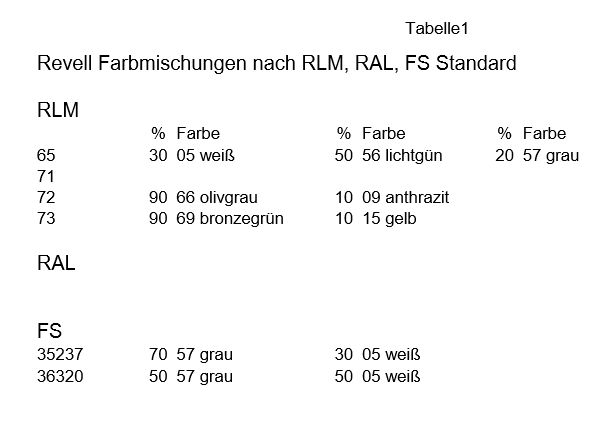

Ich hab jetzt mal so angefangen (sorry für das Handyfoto):
Gruß Aiden :thumbup:

Und da hätten wir schon das erste Problem: Verschiedene Mischangaben in verschiedenen Bausätzen. Paul, du schreibst ja dass bei einem Bausatz bei FS 36320 das Verhältnis 50% 05 weiß und 50% 57 grau angegeben ist. Ich hab hier aber einen Bausatz, bei dem die Anleitung für die selbe FS Nummer das Verhältnis 20% 05 weiß und 80% 57 grau vorgibt.
Soll ich dann vielleicht beide Verhältnisse in eine Zeile schreiben?

Ich habe das aus der Phantom II (04615) für das JG 73 "Mölders. Dann wären beide Angaben als Alternativen sinnvoll, bis sich eine endgültige Lösung ergibt. Vielleicht war man sich bei Revell ja selber nicht so sicher mit den Mischungsverhältnissen.

Ich habe das aus der EF-111A Raven in 1:72.

Ich habe noch folgende gefunden
aus Tornado 04631
RAL 6003
60% 65 bronzegrün + 20% 05 weiß + 20% 15 gelb
RAL 7021
90% 06 teerschwarz + 10% 57 grau
FS 34079
60% 67 grüngrau + 10% 69 granitgrau + 30% 15 gelb 05 weiß
aus Eurofighter 04317 (FS 35237 nach Hataka Vol. 3) über alles
20% 57 grau + 40% 55 lichtgrün + 40% 05 weiß

Aiden hat geschrieben: Mi 15. Apr 2020, 19:21 Ich habe das aus der EF-111A Raven in 1:72.
Bei mir Im Heftchen von der F18 steht es gleich wie bei dir!
Ich habe in der Anleitung für die kleine F-18 gefunden dort steht 90% Hellgrau matt (76) und 10% weiß matt (5)
FS36375 Hab ich 75%Hellgrau matt (76) und 25% weiß matt (5)
FS 36473 bzw. RLM 76 Hätte ich 80% Hellblau matt (49) und 20% weiß matt (05)

@Aiden Ich habe zwei eine in 1:144 und eine in 1:72
1:144 : 90% Hellgrau matt (76) und 10% weiß matt (5) ] FS 36320
1:72 : 20% 05 weiß und 80% 57 grau ] FS 36320
