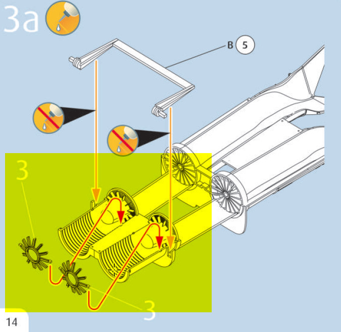

Irgendwie finde ich den Einstieg bei der Bauanleitung nicht so richtig. Ich habe bereits beim Punkt 3a einige Fragen:
- Wohin passen die Teile Q4?
- Wofür ist das Teil B6?
- Wofür muss ich beim Punkt 4 Schleifen und schneiden?
Ich vermute, da geht es um bewegliche Teile.
Falls ja, das benötige ich nicht.
Bin dankbar für jeden einen Tipp?

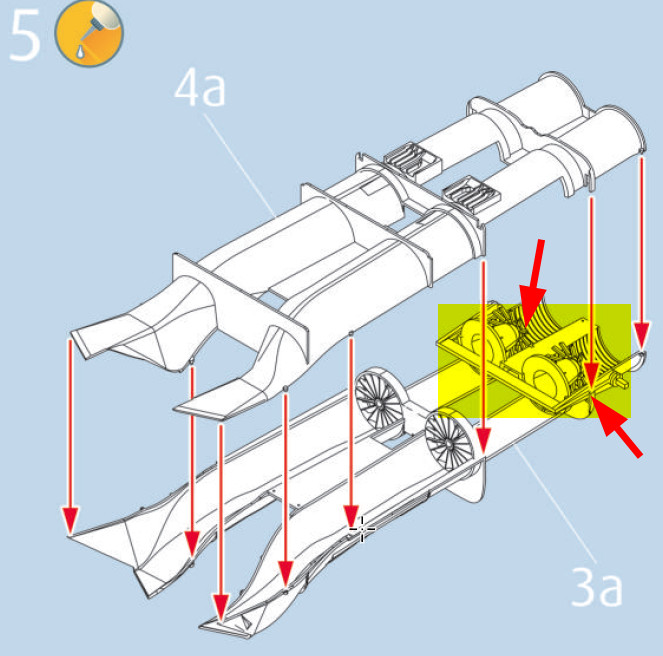

So ich habe an Hand der Fragen herausgefunden, dass es sich um den Bausatz handelt: https://downloads.revell.de/Manuals-Mod ... HORNET.PDF
Demnach sieht man in der Baustufe 5, wie das Teil B5 eingelegt werden soll (Wie es am Ende aussieht)
und ja, das Teil soll nicht geklebt werden.
Die Teile Q4 werden wohl auf die Teile Q3 gesteckt (so würde ich das interpretieren)
Bei Punkt 4 sollten die Stege heruntergeschliffen werden um 0,5 mm
und die beiden Nuten vertieft werden.

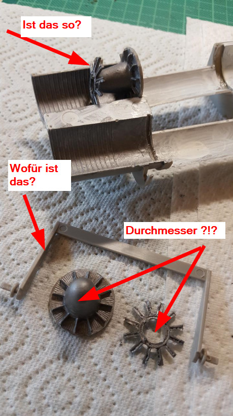

Jetzt darf ich ...
Ist noch etwas verwirrend, ist die Position von Q4 so tatsächlich richtig? Der Durchmesser von Q4 ist sehr klein.

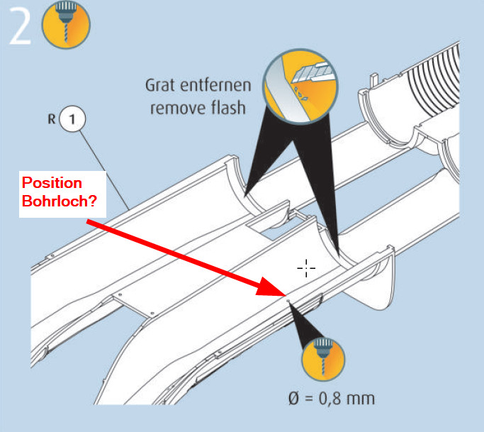

Noch eine Verständnis-Frage: Was ist die genaue Position des Bohrloches?
Und wofür ist eigentlich der Bügel B5?
Aller Anfang ist offenbar schwer. Feilen, Bohren und Schleifen musste ich noch nie. Aber ich werde das schon noch lernen.
Mit herzlichen Grüssen
Daniel
"Keep the blue Side up!" ... :thumbup:
Beiträge: 2034
Been thanked: 135 times
zu 3a: B5 wird in den Rumpf eingelegt. Die Noppen stehen aus dem Rumpf hervor und nehmen später die Höhenruder auf. Siehe Baustufe 146 mit den Teilen 144 und 145. Mit dem Bügel soll erreicht werden, dass die beiden Steuerflächen gleichmäßig montiert und womöglich bewegt werden können.
Die Strahlenkränze Q4 (aus Baustufe 3) werden nicht auf Q3 aufgesteckt, sondern mit den Zapfen rechts und links in den Rumpf eingelegt.
Was das Bohrloch angeht, so halte das Teil mal gegen das Licht. Wenn es vormarkiert ist, müsste es dort heller durchscheinen.
HOLLYWOOD
Beiträge: 7
Registriert: Sa 4. Apr 2020, 16:21
Wohnort: Bichelsee, TG, Schweiz
Lieber "paul-muc"
Herzlichen Dank für die Tipps und Hinweise :respekt: der Groschen ist gefallen und ich kann jetzt so richtig mit Freude loslegen ...
DANKE!!!
