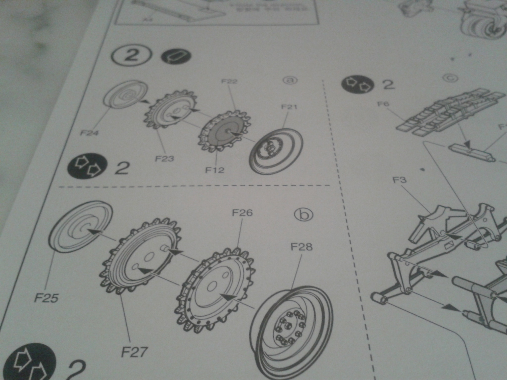

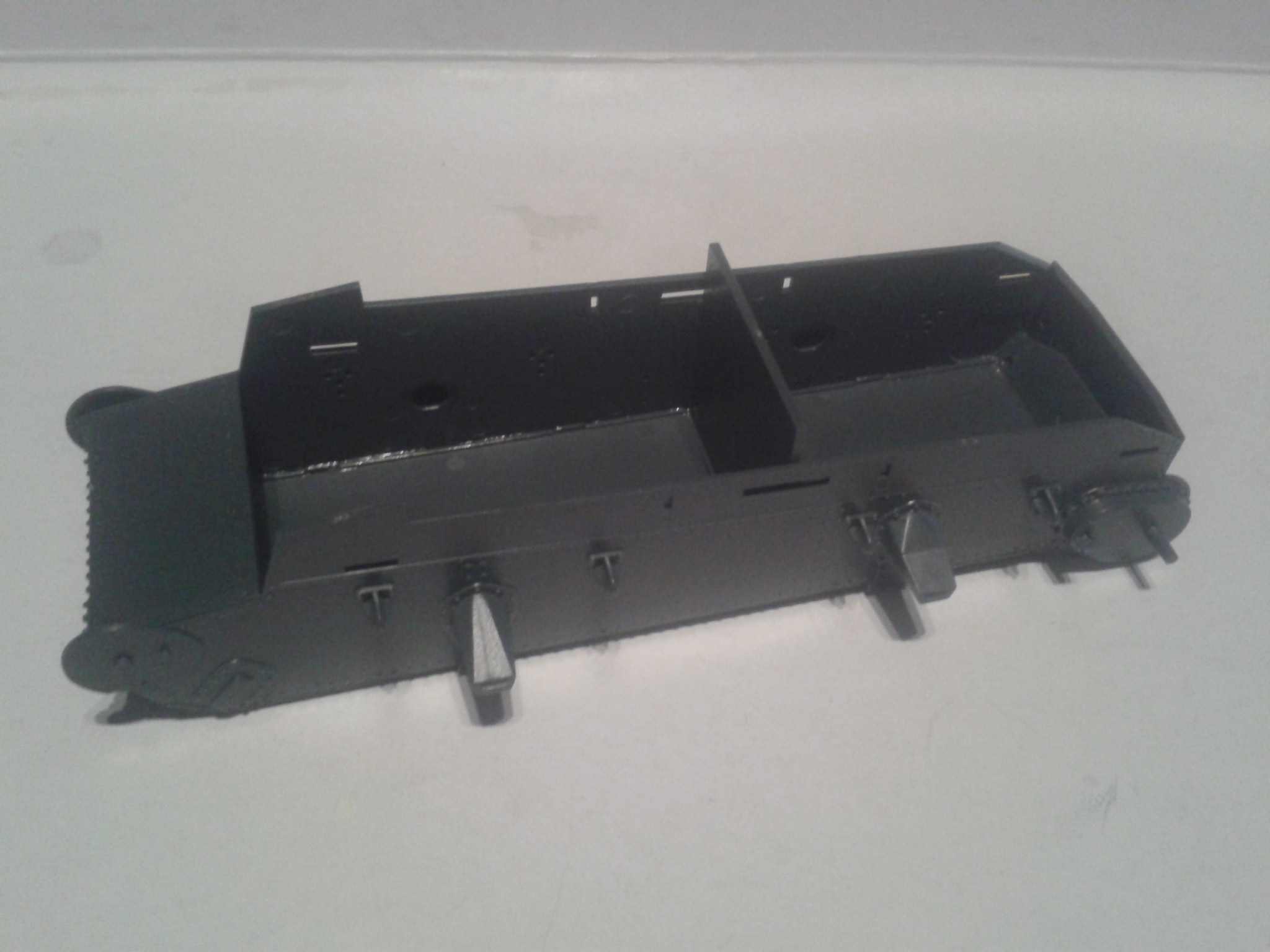

Zum Baubericht:

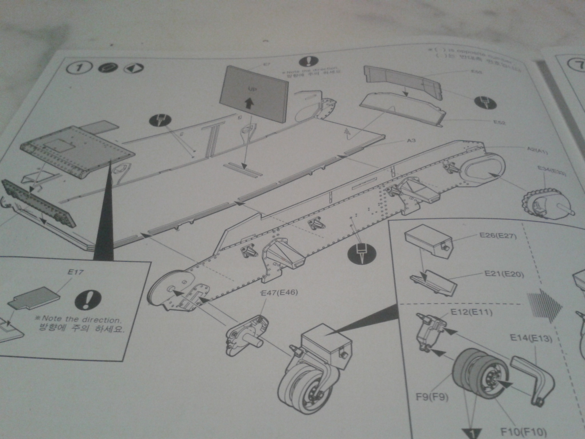

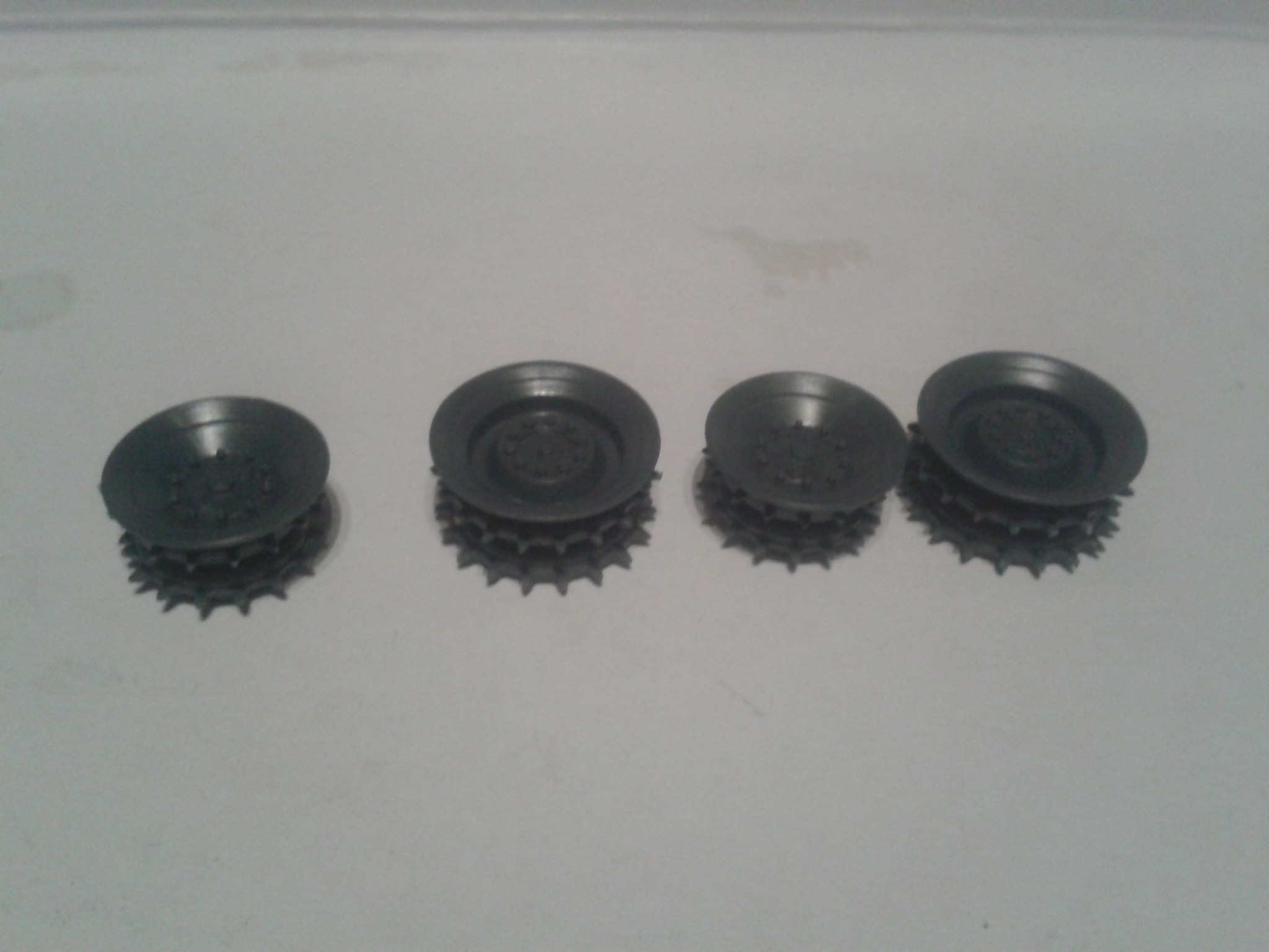

Angefangen habe ich erst mal mit der Wanne, die Antriebs- und Leitradzahnkränze.
Die Passform war hier gut, und es gab keinerlei Schwierigkeiten.
Ein bisschen fummelig war die mehrteilige Wanne.
So schaut's erst mal aus:

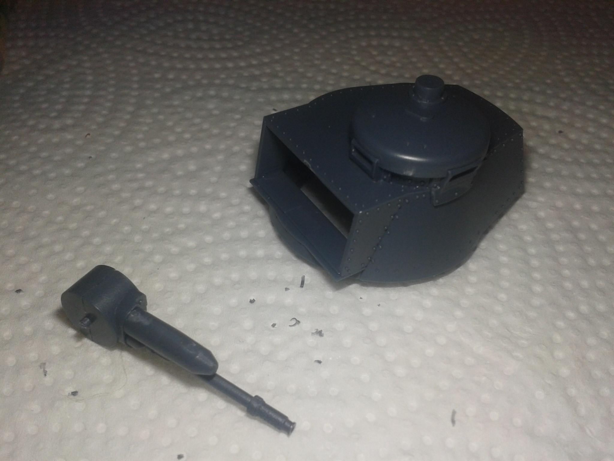

Die Arbeiten am Laufwerk stelle ich erst mal hinten an.
Ist mir grade etwas zu fummelig.

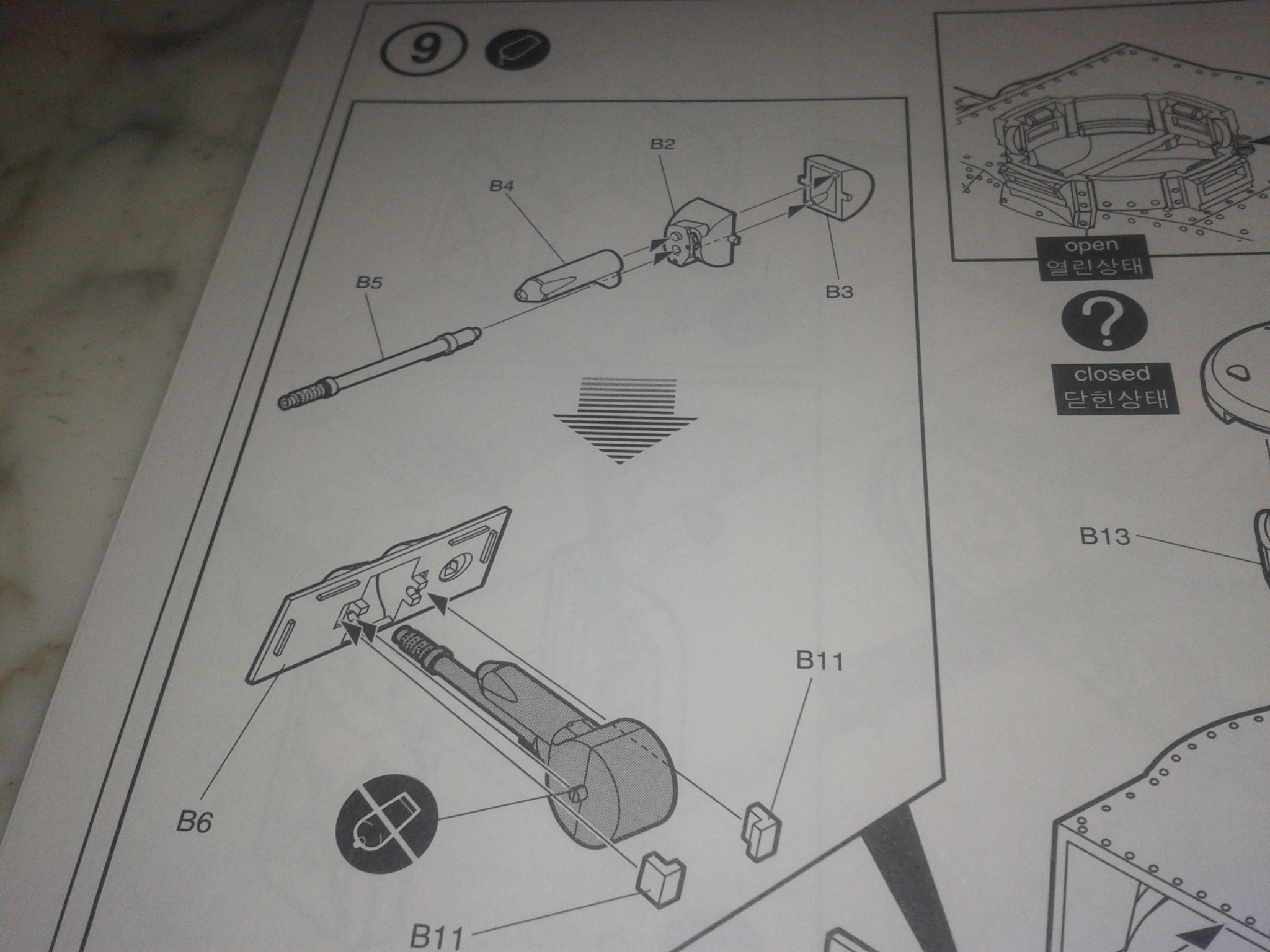

Darum ging es an den Turm und die Kanone.

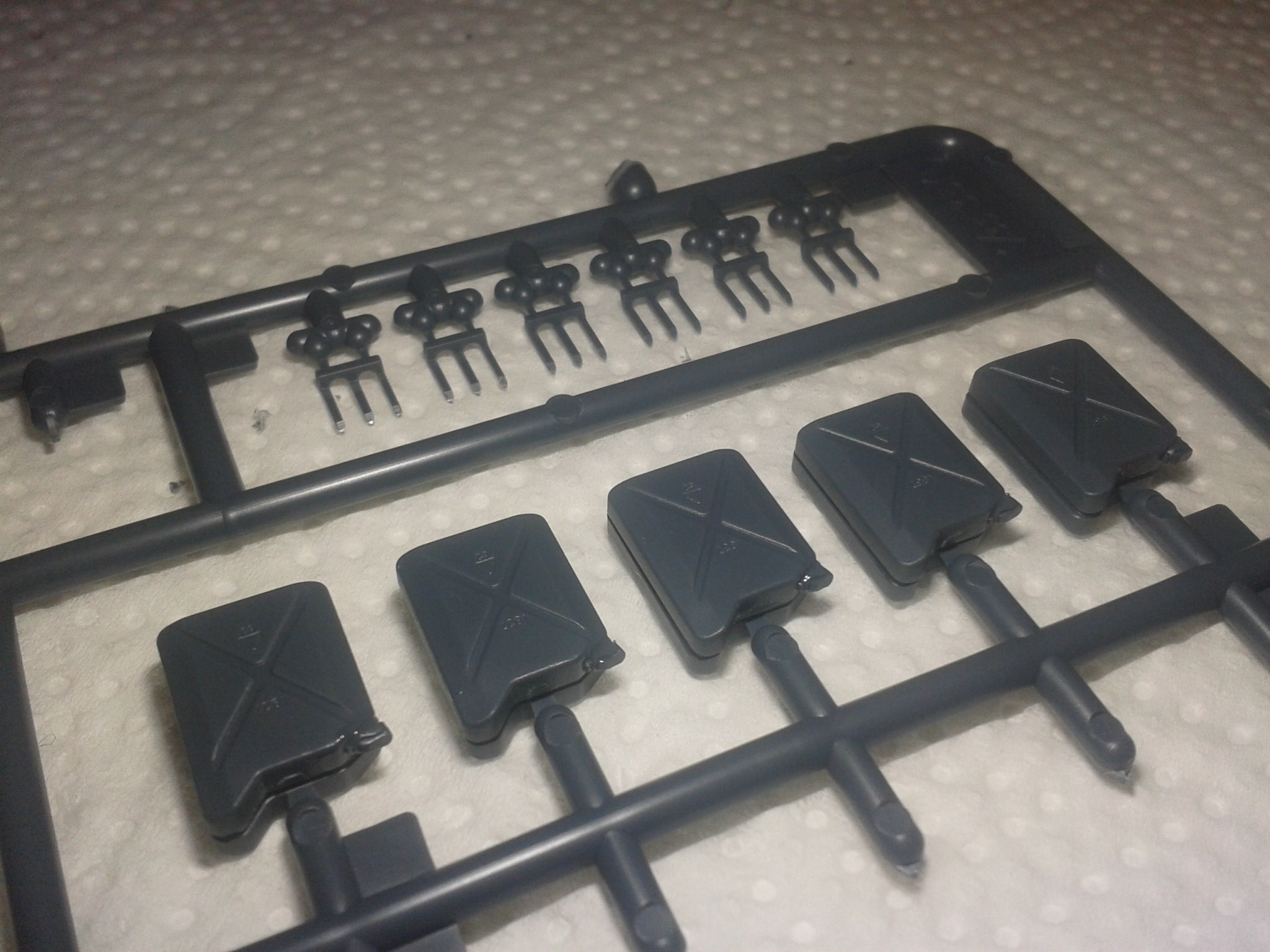

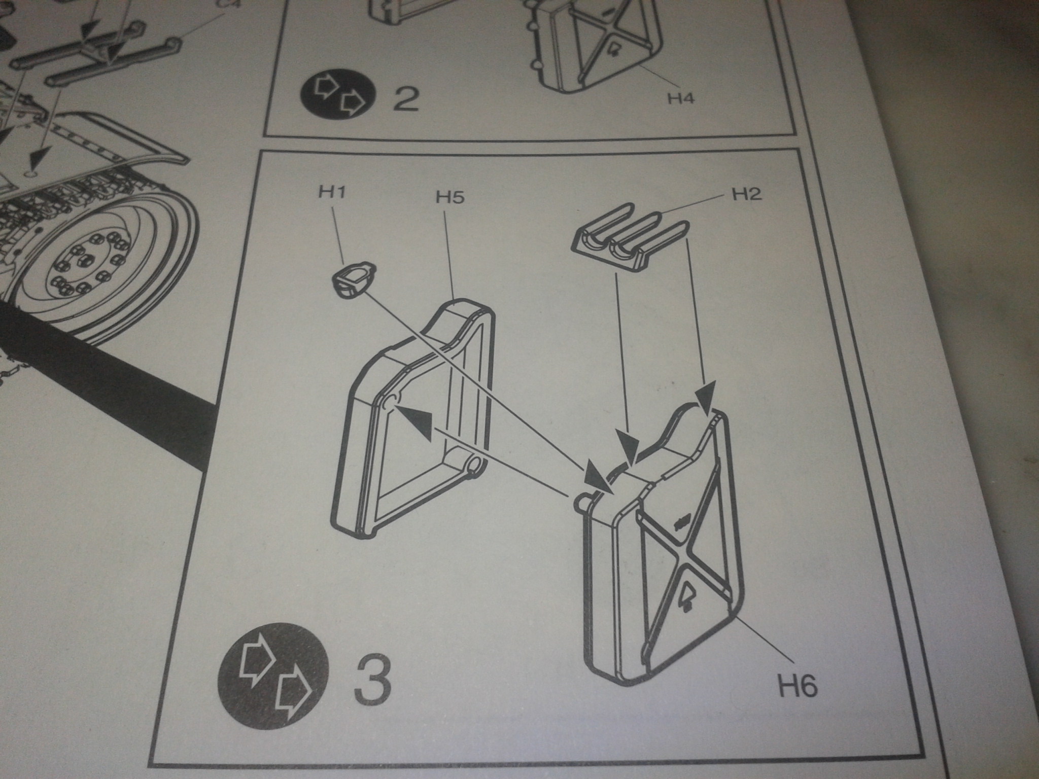

Ebenso bin ich in die Fließbandarbeit von Tankkanistern eingestiegen :)
Eine Hälfte von den Kanistern habe ich noch am Gießast gelassen.
Und die 2.Hälfte nebst Tankverschluss dort zusammengeklebt.
Dann habe ich eine gute Halterung zum Lackieren.
Danach noch Handgriff montieren und Lack ausbessern.
12 Stück liegen dem Bausatz bei.
Dies war auch der Kaufgrund für den 35t von Academy.
Damit etwas mehr ``Rüstzeug`` ans Modell kommt.
Sonst hätte ich den günstigeren 35t von Revell genommen.
Die Passgenauigkeit ist hervorragend bei dem Bausatz.
Was jedoch auffällt, das Plastik ist sehr sehr hart.
So das mein Kleber hier an seine Grenzen kommt.
Ich benutze meist Revell Contacta, der ja einen ``Verschweißungseffekt hat``.
Dieser Effekt ist bei dem harten Plastik jedoch nicht ganz so ausgeprägt.
Es geht wohl grade so, könnte aber besser sein.
Was ich mir derzeit überlege an meinem Modell, ist folgendes.
Lackiert wird er in Staubgrau. Das Plastik ist farblich Anthrazit.
Also dunkler als der Farbanstrich.
Ob ich das nutze, um Kratzer auf meinem Modell darzustellen?
Bzw. ob es gut aussieht wenn ich mit einer Nadel den Lack ankratze damit das dunkle Anthrazit
dort zum Vorschein kommt?
Ich werde es mal testen.
So schaut´s derzeit aus:

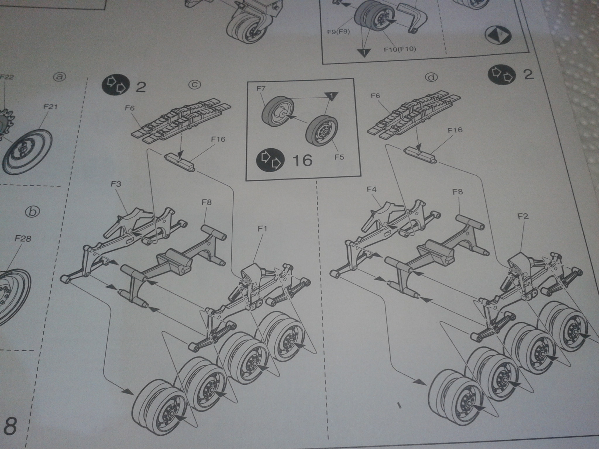

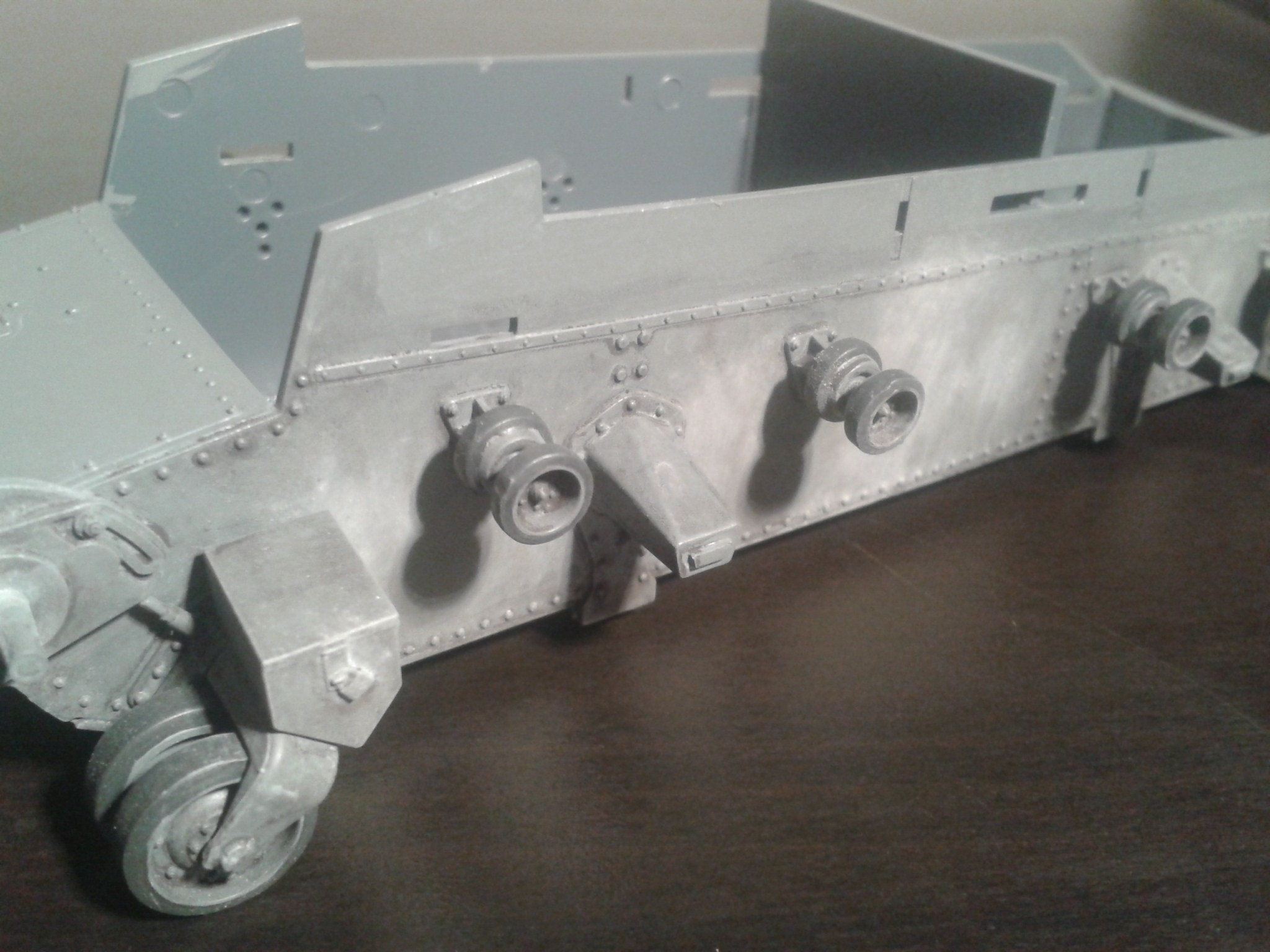

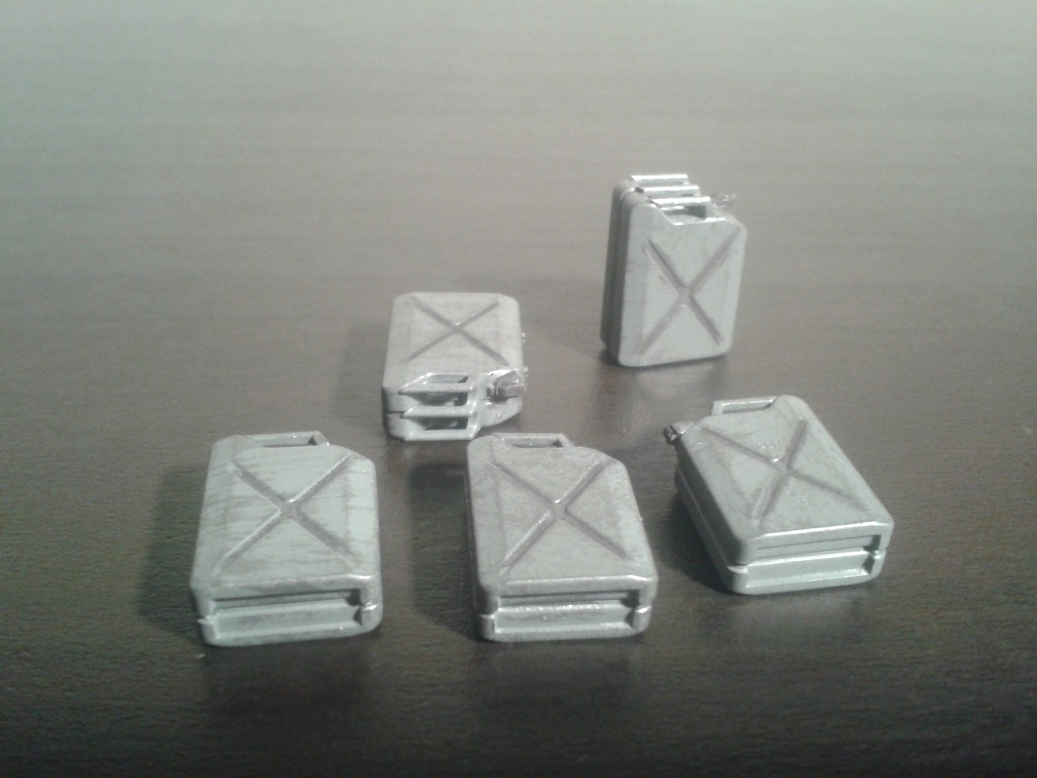

So was ist bei dem 35t bislang passiert:
Die Reservekanister habe ich fertig gestellt.
Und Teile vom Laufwerk.
Nicht schwer, jedoch sehr fummelig zu montieren.
Die Seiten der Wanne habe ich etwas gealtert.
Da komme ich nach montieren des Laufwerke und der Kette
nicht mehr ran.
So schaut's aus:

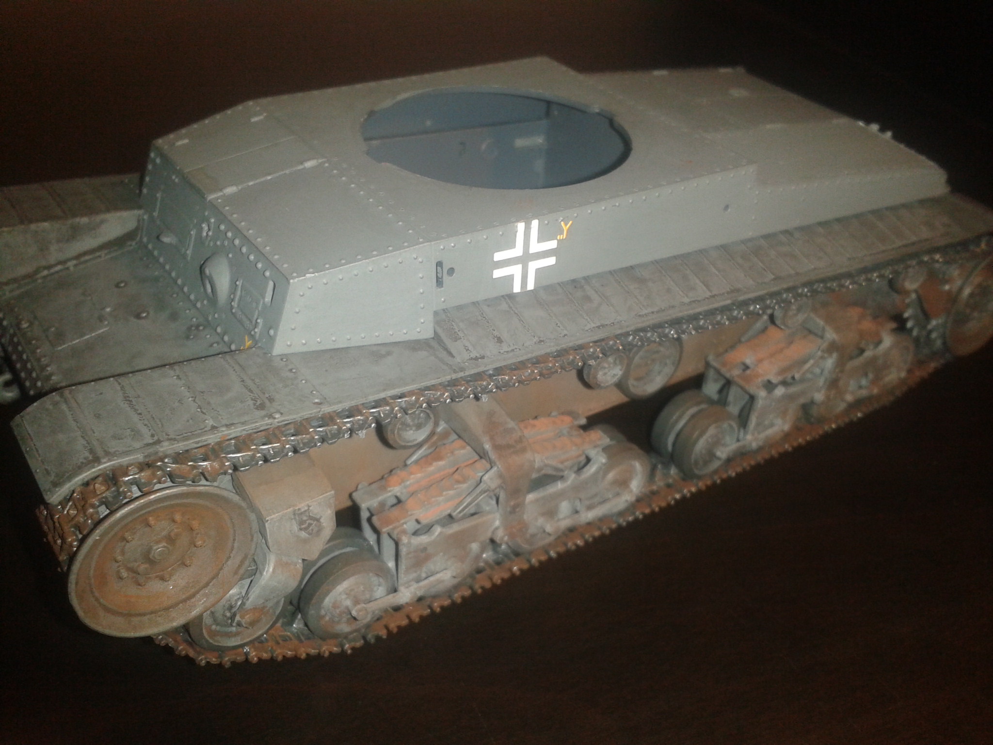

sodöle, die Ketten sind drauf, und auch der obere
Teil der Wanne.

Moin moin,
mit nichten, das kommt nur so auf dem Foto rüber.
Ist Dreck/Schmutz, sind die gleichen Pigmente wie an der unteren Wanne.
Die Rostpigmente sind nur auf den Blattfedern.
Vlt. Sind die "Dreckpigmente unglücklich vom Farbton gewählt.

Der Pigmentton Dunkelbraun ist auch zu nahe am Rostton dran.

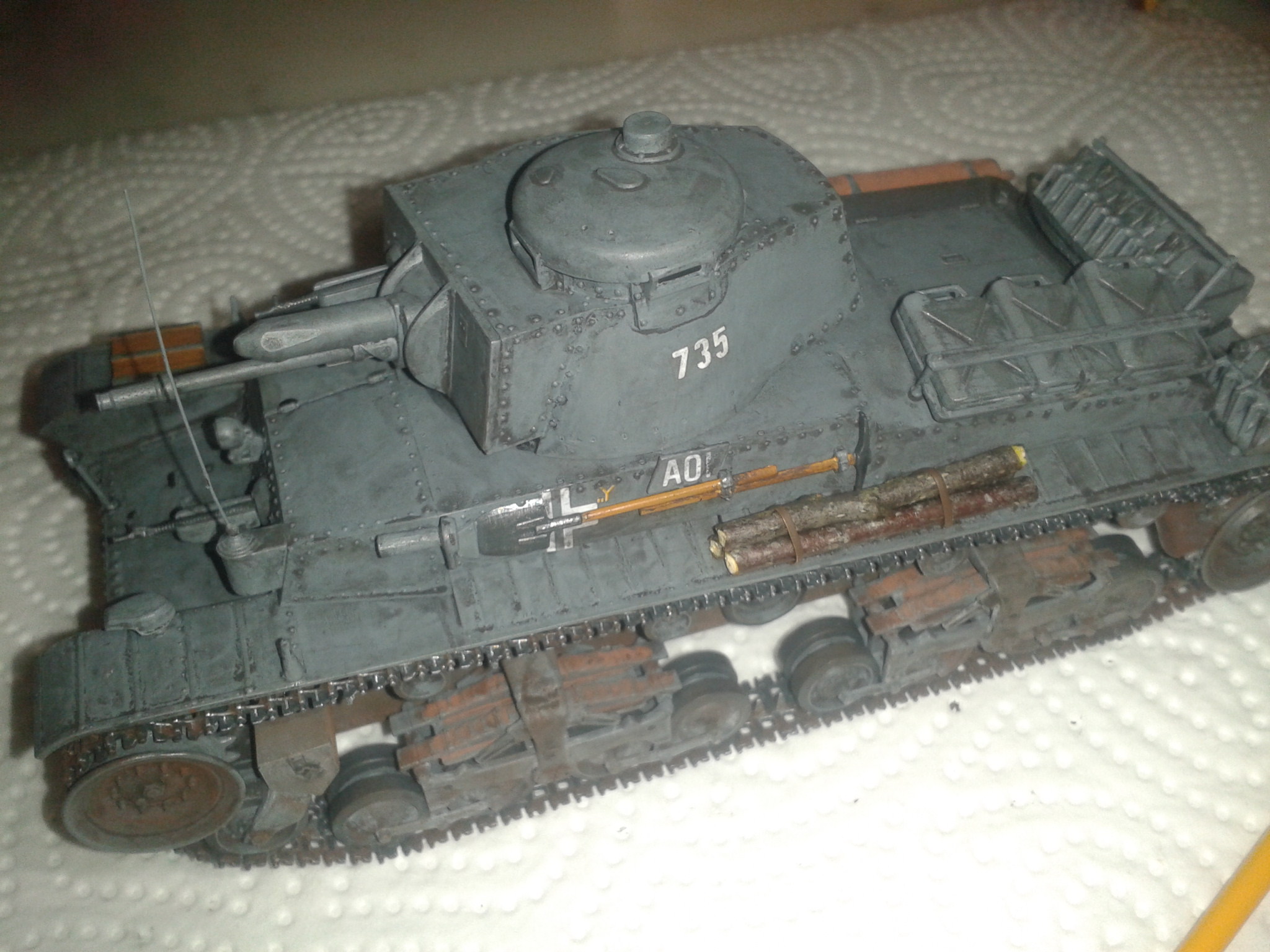

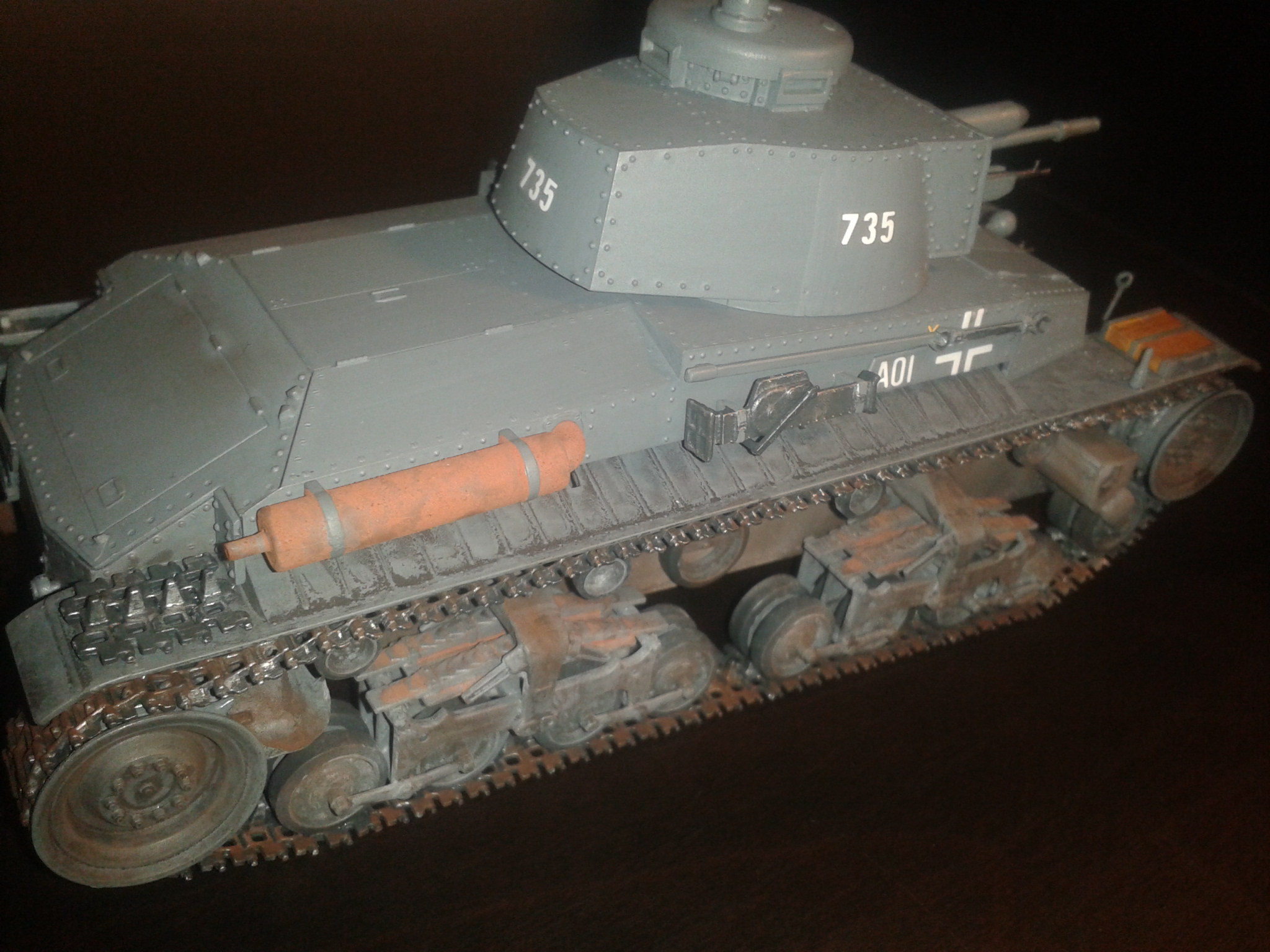

Hiho,
Sodöle..... soweit ist nun der 35t fast fertig.
Alle Einzelteile sind nun dran.
Danach gab es ein Washing, aus schwarzen Pigmenten und Wasser.
Jetzt erstmal alles trocknen lassen.
Und als nächsten Schritt, ein Drywash mit weißen Pigmenten.
So wie hier und da noch nachbesserungs Arbeiten.

Sieht grundsätzlich gut aus :thumbup:
Bin gespannt auf den weiteren Fortgang
