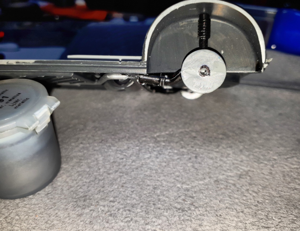

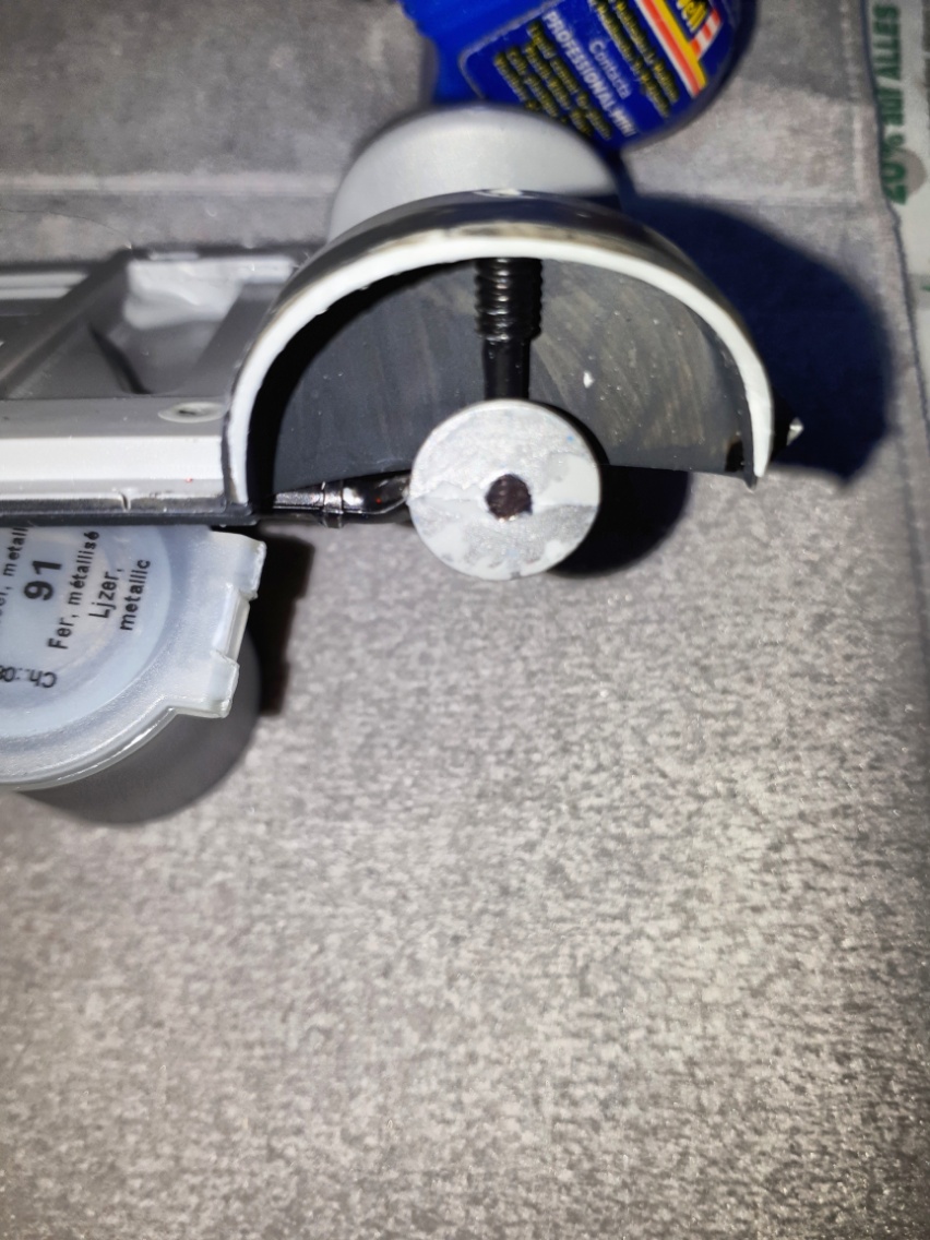

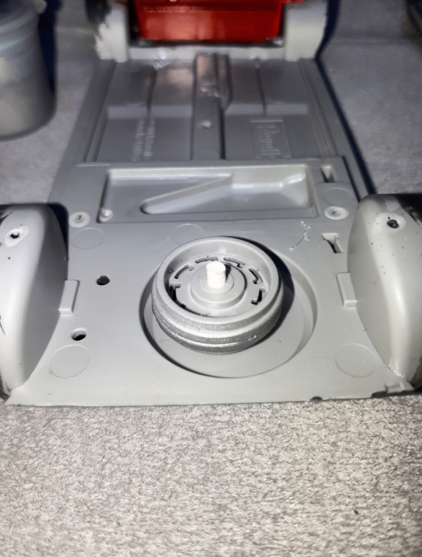

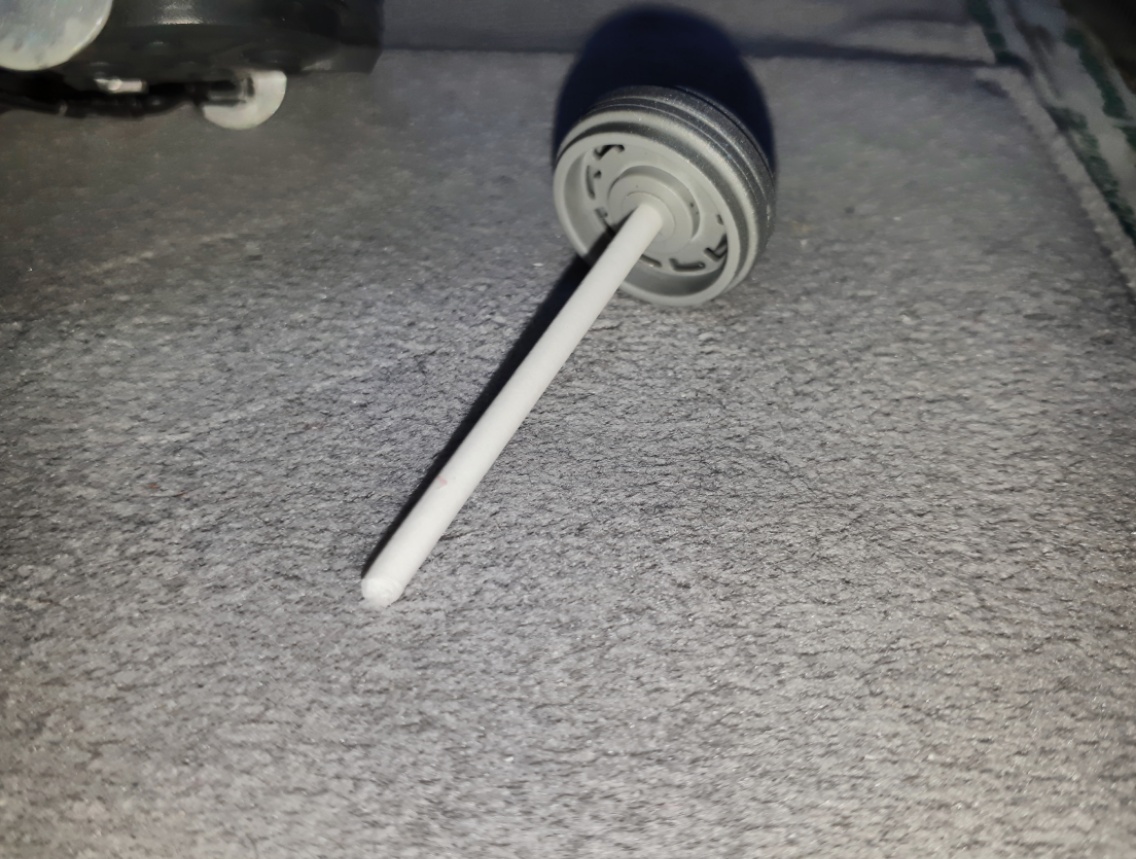

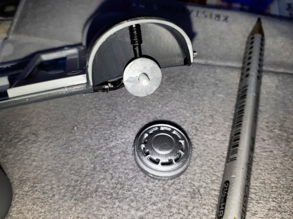

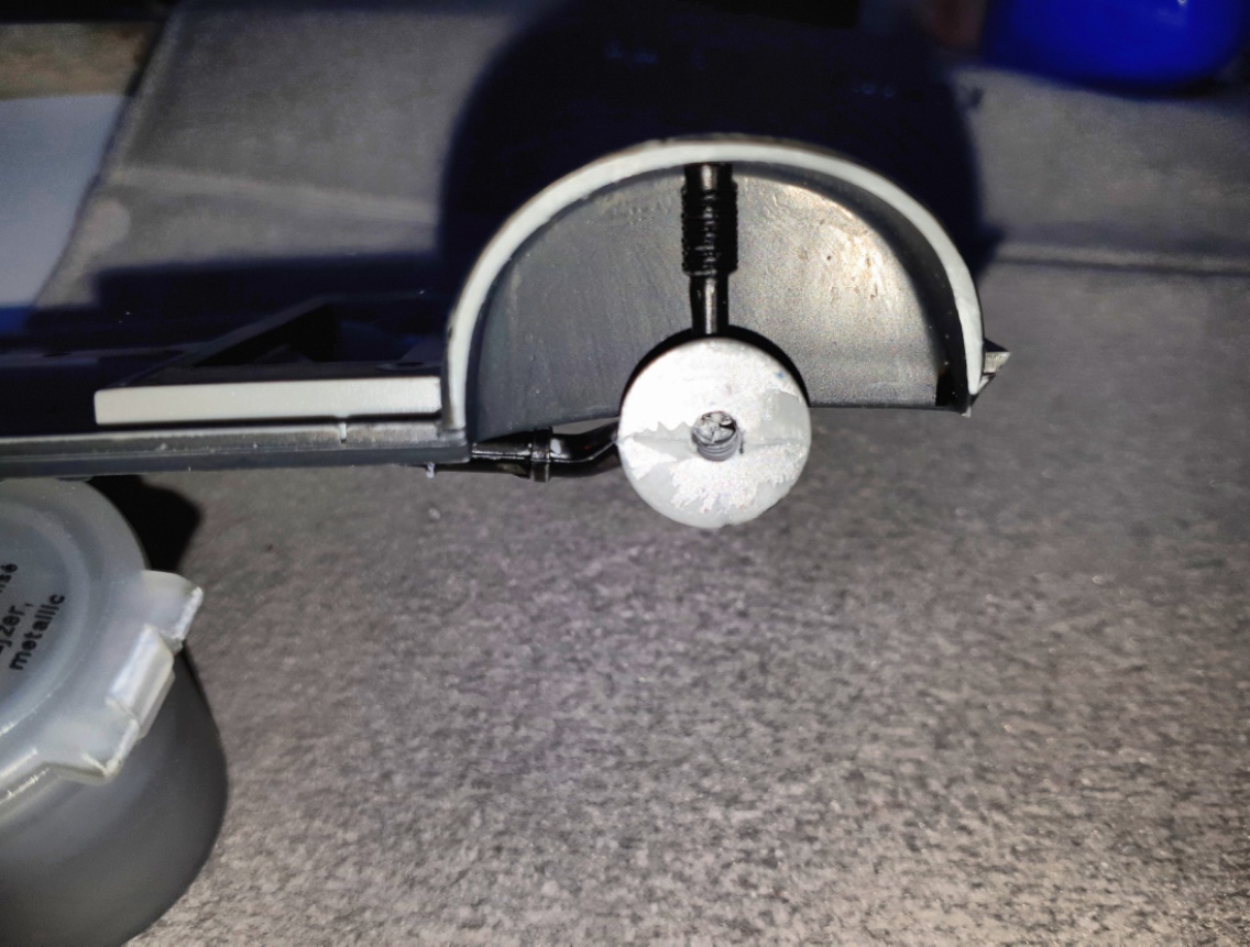

Achsbruch hinten links beim Golf...
...Achsmittelpunkt markiert...
...vorgebohrt mit 1mm...
... aufgebohrt auf 2,5mm...
... Q-Tip-Achse...
... Achse eingepasst...
... Gegenprobe, passt, jetzt einkleben und trocknen lassen...
Ein heldenhafter Tag :lol:

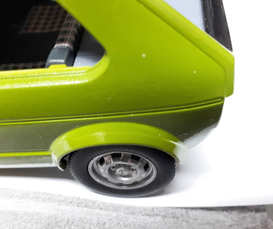

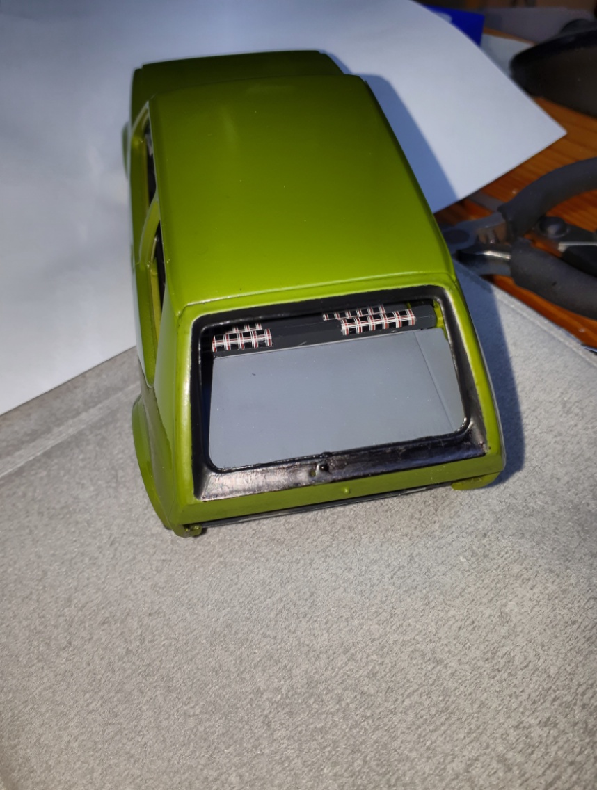

Eine Frage an die Autobauer:
Wie werde ich am erfolgreichsten die Radlaufabdeckungen beim Golf schwarz bekommen, ohne den ganzen Kasten zu versauen?
Ich habe gerade den schwarzen Umlauf um die Scheibe bei der Heckklappe gemacht und traue mich erst jetzt wieder zu atmen 😉
Aber für die Radläufe bringe ich den Mut noch nicht auf...
