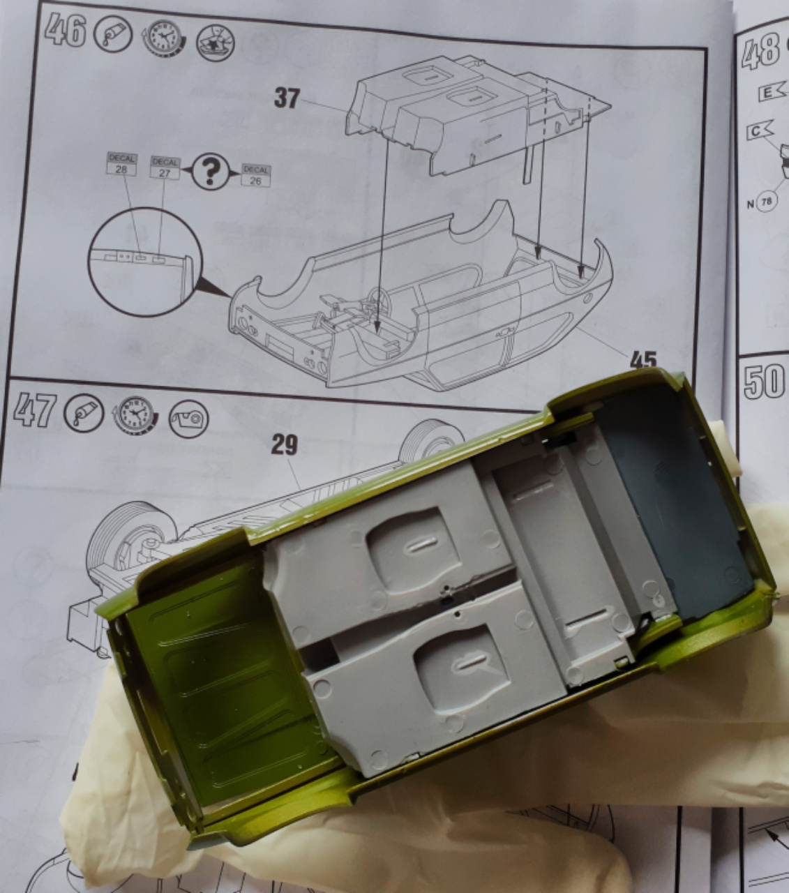

Beiträge: 5048
Been thanked: 347 times
Nächstes Projekt:
VW Golf GTI 1 Revell 07072

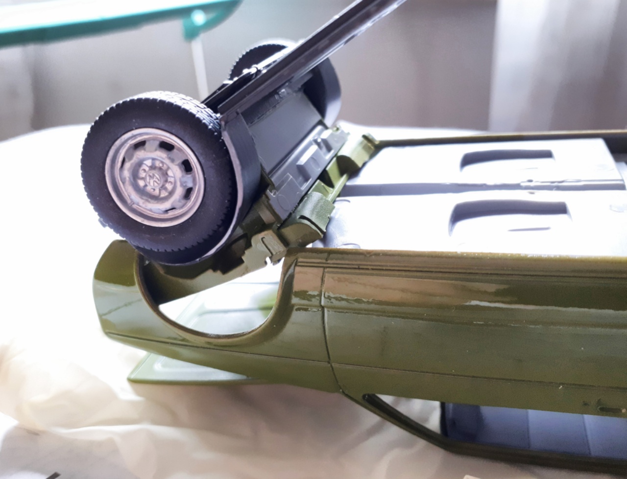

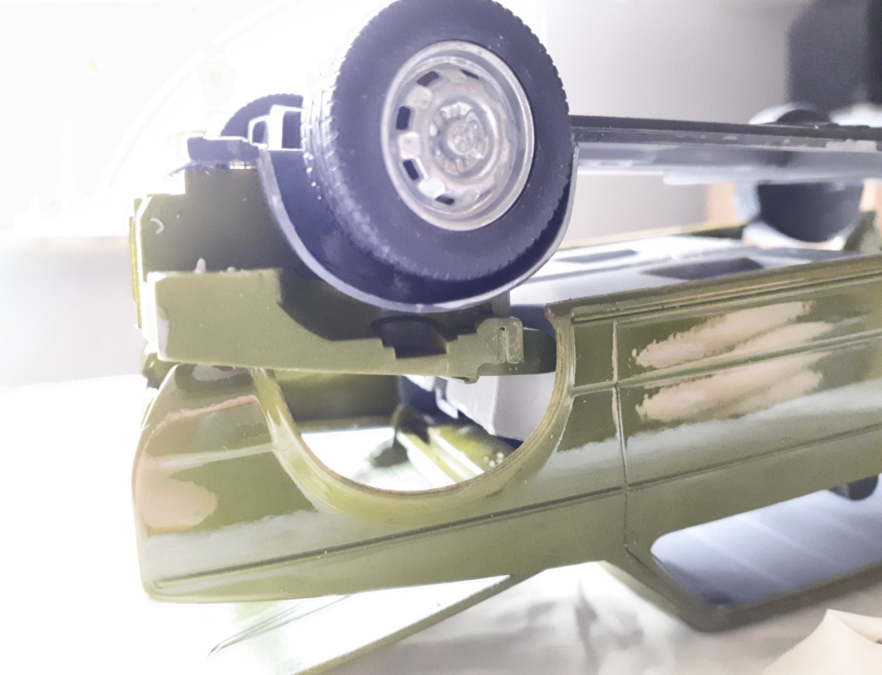

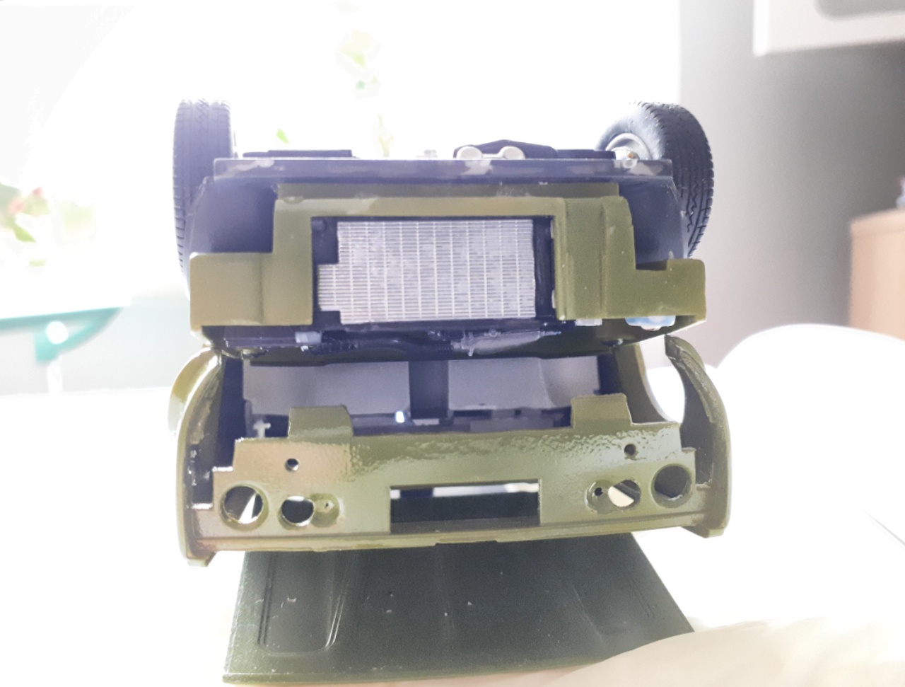

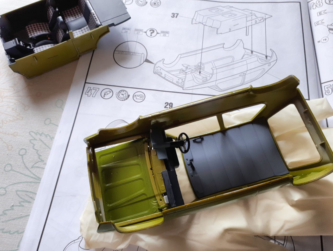

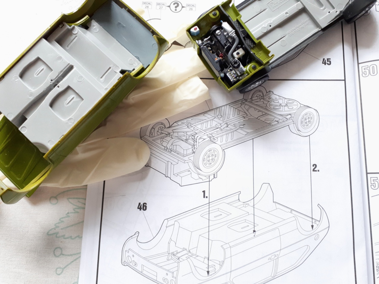

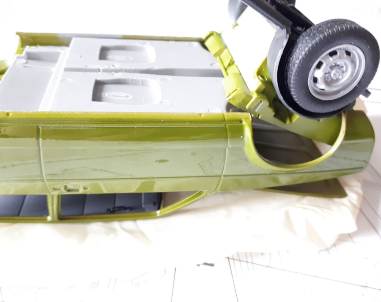

Ich habe viel Lob über diesen Bausatz gelesen, bin aber schon beim Trockenbauen über einiges gestolpert, was mir schleierhaft vorkam und sich jetzt auch bestätigt.
Grob umrissen, man baut die Motorraumgruppe, die Bodengruppe und die Sitzgruppe.
Danach wird der Karosserie der Himmel und das Armaturenbrett eingesetzt, was die Motorhaube hält.
Die Motorengruppe kommt auf die Bodengruppe.
Jetzt fängt das Zwicken schon an, die Sitzgruppe kommt in die Karosserie, dazu muss man die Karosserie schon seitlich auseinander ziehen. Vertretbar, aber ich finde schon heftig, wie weit man dehnen muss.
Nun, nach meiner Meinung nach, der Pferdefuß.
Die Boden-Motorgruppe soll nun mit der Karosserie verheiratet werden. So, wie es im Plan gezeigt wird, geht es definitiv nicht!
Der erste Grund ist, dass die Motorgruppe einen Überhang hat, der hinter das Armaturenbrett muss, was aus Platzgründen schon nicht einmal am Fußbereich vorbeigeht.
Der zweite Grund ist, dass die Motorgruppe breiter ist, als der Zulauf der Radhäuser. Hier muss man soweit überdehnen, dass man an den Radläufen vorbeikommt und trotzdem NICHT mit der Wasserwanne der Motorengruppe hinter das Armaturenbrett kommt.
Nach meiner Einschätzung kann man nur zum "Erfolg" kommen, wenn man Bodengruppe zuerst mit der Sitzgruppe und dann mit der Motorengruppe zusammensetzt.
Danach ist dann auf "Biegen und Brechen" die Karosserie auseinander zu spreizen, damit das fertige Chassis eingesetzt werden kann.
Hier ein paar Bilder zum Verständis:
Wie habt ihr Golf-Erbauer das gelöst?
Beiträge: 5048
Ich habe jetzt meine Idee umgesetzt, also alles aufs Chassis geklebt und dann die "Haube" darüber.
Zur Hilfe habe ich Q-Tips geköpft und diese seitlich zwischen Karosserie und Sitzwanne geschoben, um die "Backen" aufbiegen zu können.
Tut zwar weh, hat aber geklappt.
Hier ein paar "Impressionen":
EDIT 09.02.2020
Eines habe ich noch vergessen...
Im Bereich des Mitteltunnels muss man an der Unterseite der Sitzgruppe nachfeilen, weil sonst die Gruppe kippelt(Richtung Fahrer/Beifahrerseite, hier ist ein Blattpapier dazwischen, um den Spalt zu zeigen)
Der angezeichnete "Wellenbereich" ist breiter, als am Unterteil der Sitzgruppe. Hier habe ich mit einer kleinen Halbrund-Feile, die Kanten "gebrochen".
