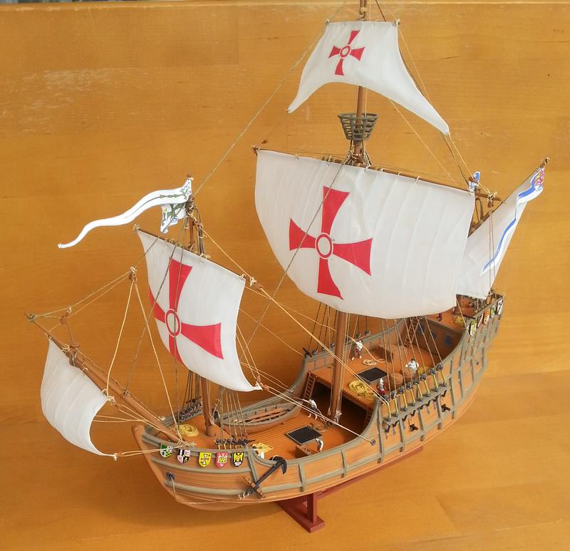

Vielleicht solltest du dich nicht gleich in große Unkosten stürzen. Die oben genannten Werkzeuge sind natürlich alle gut und richtig und nützlich....aaaaaber......kosten auch. Bau doch erst mal einfach ein Modell mit einfachen Mitteln.... um zu sehen ob dir das so richtig Spaß bringt. Aufrüsten kannst du immer noch.
Ich hatte einen ähnlichen Werdegang in Punkto Modellbau. So bin ich 2014 mit einem einfachen Modell angefangen. Einkaufsliste von damals....: Modell, Kleber, Farbe, Pinsel... das war es auch schon. Alles andere fand ich im Haushalt. Als Unterlage hatte ich (wie schon erwähnt) ein Zeitung, zum verschleifen hatte ich eine Nagelfeile meiner Frau entwendet, zum halten genügten Wäscheklammern und/oder Klebeband, zum abtrennen der Bauteile hatte ich ein einfaches Bastelmesser aus ´nem 1-Euro Shop Zuhause.....usw.
Mit diesen einfachen Mitteln baute ich folgendes......:
Du siehst, es geht auch Einfach.
Wenn dich dann das Modelbaufieber so richtig packt, kannst du viele tolle Werkzeuge kaufen. Wenn nicht, hast du eben nicht zu viel Geld verbrannt.
