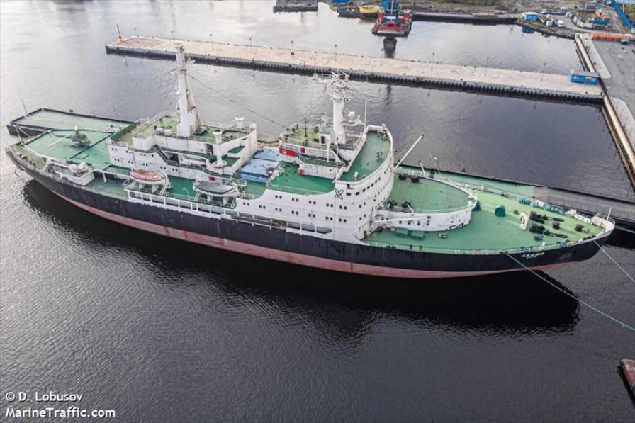

Gesamtansicht
Gesamtansicht
4. LENIN von oben.jpg (86.86 KiB) 12532 mal betrachtet

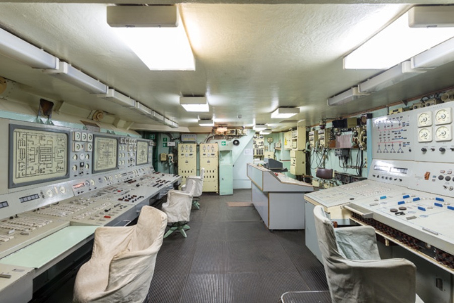

Reaktorzentrale
Reaktorzentrale
6. Reaktor Steuerung orf at.jpg (162.45 KiB) 12532 mal betrachtet
Bei den letzten Vorbereitungen für diesen BB ist mir dann noch dieses Bild "zugelaufen". Ein für diese Jahre hochmodernes Schiff, aber der Kommandant rechnet noch auf einem Abakus.

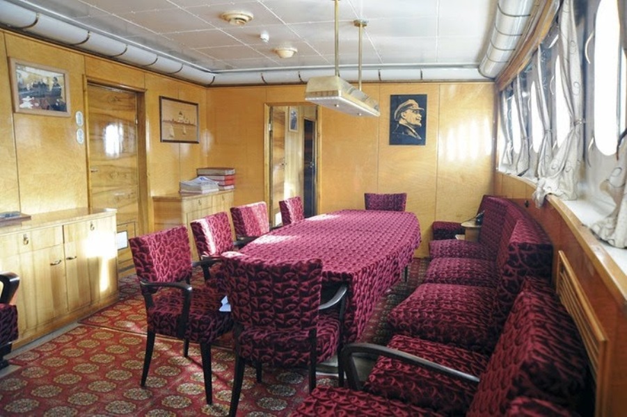

Die LENIN wurde auch zu Empfängen von Staatsgästen genutzt. Gäste an Bord waren u.a. Richard Nixon USA und Fidel Castro Kuba
Salon
Salon
8. NS Lenin Innen 1.jpg (172.01 KiB) 12532 mal betrachtet

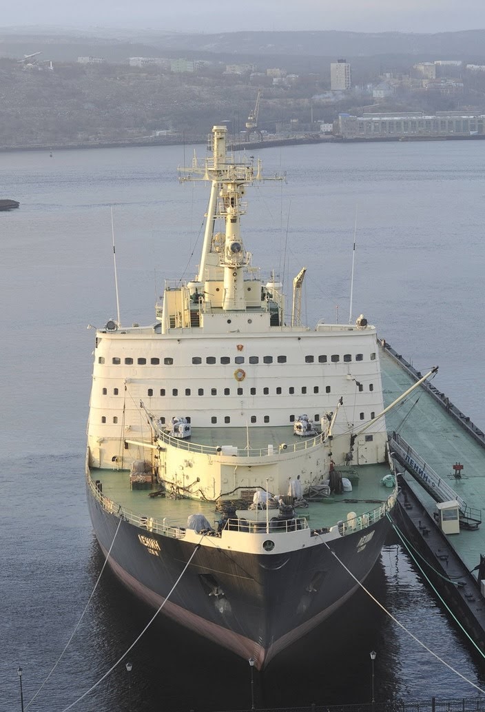

Die Lenin wurde 1989 außer Dienst gestellt weil ihre Außenhülle durch Eisabrieb zu dünn geworden war. Das Schiff liegt seitdem im Hafen der Atomflot für Atomeisbrecher in Murmansk. Sie wurde zu einem Museumsschiff umgebaut.
LENIN als Museumschiff im Hafen von Murmansk
10. NS Lenin Hafen 3.jpg (148.17 KiB) 12532 mal betrachtet

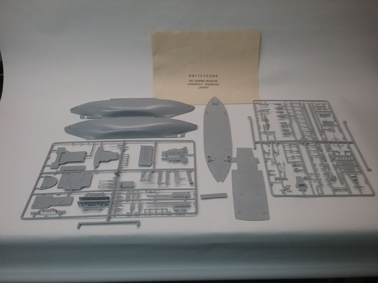

Der Karton ist, für unsere Verhältnisse ungewöhnlich, rechteckig und sehr stabil. Alle Teile finden sich in zwei, verschweißten, Plastikbeuteln und sind vollständig.Ebenfalls enthalten ist ein Fläschchen ohne Beschriftung. Es ist ein übel riechender Klebstoff. Ob und wie der "funktioniert" weis ich nicht. Ich habe ihn entsorgt.
2.3 Alle Teileund Anleitung.jpg (80.99 KiB) 12454 mal betrachtet
Ob der Bausatz tatsächlich von 1971 ist weis ich nicht, auf jeden Fall dürfte er aus den 1970er Jahre stammen und ist ca. 40 Jahre alt.
Erstaunlich ist, dass von den kleineren Teilen sich nur 2 von den Guss Ästen gelöst haben. Es sind zwei Spritzrahmen, an denen alle Teile angegossen sind.

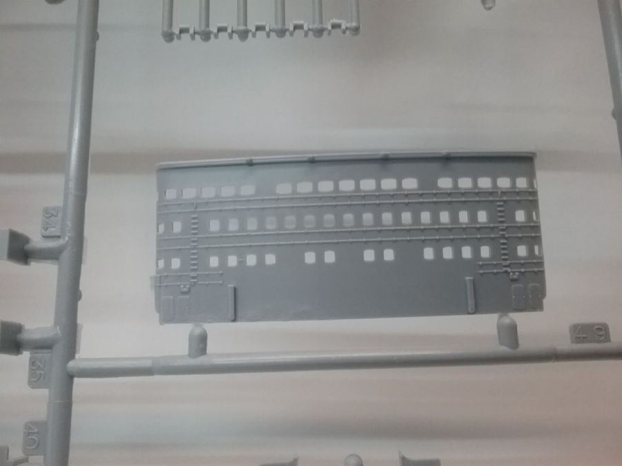

Die Gesamtzahl der Teile schätze ich auf ca. 150. Auffällig ist die recht saubere Verarbeitung. Die Fenster der Front (des großen Aufbaus) sind alle sehr sauber ausgeführt und, es scheint so als wenn da wenig Nacharbeit auf mich zu kommt.
2.4 Bauteil Aufbau.jpg (38.98 KiB) 12454 mal betrachtet
Fischhäute finden sich an den Beibooten. Sie sehen allerdings nicht nach größeren Schwierigkeiten aus.

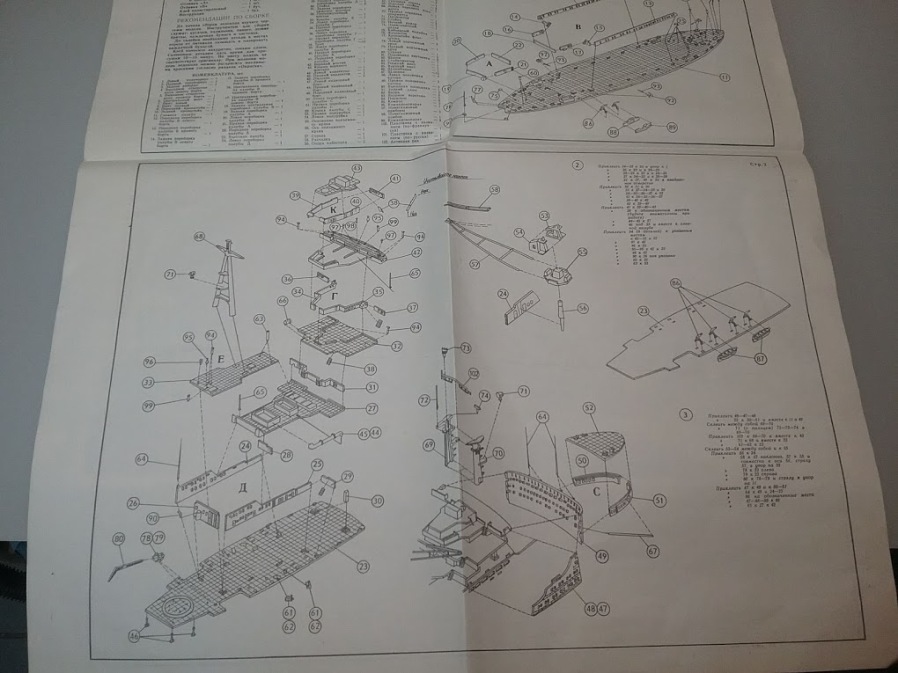

Die Bauanleitung ist eine DIN A3 Seite und in russischer Sprache. Der Druck und auch die Qualität des Papiers sind um Klassen besser wie bei der ARKTIKA.
2.6.NS Lenin Bauplan.jpg (133.75 KiB) 12454 mal betrachtet

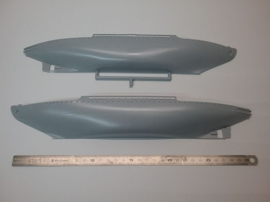

Im Gegensatz zum Bausatz des Atomeisbrecher ARKTIKA machen die Teile insgesamt einen sehr guten Eindruck.
Waren bei der Arktika die Bordwände bis zu 2 mm dick und total verzogen, so könnten diese Rumpfhälften durchaus aus einem modernen Bausatz stammen.
2.5 Rumpfhälften.jpg (36.79 KiB) 12454 mal betrachtet

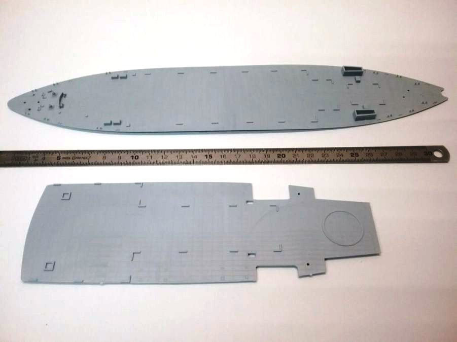

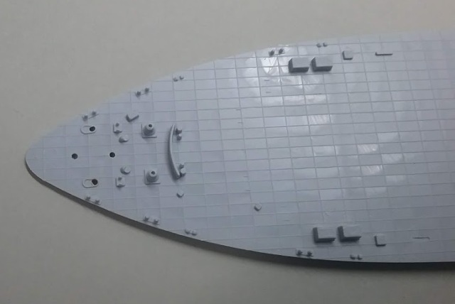

Was mir gut gefällt ist auch das Haupt und Oberdeck eine sehr fein aufgebrachte Struktur aufweisen. Diese Struktur soll wohl Stahlplatten darstellen.
2.7 Decks.jpg (40.31 KiB) 12454 mal betrachtet
Beim betrachten des Vordecks fällt auf das keine Ankerketten aufgeprägt sind. Das Entfernen entfällt also!
2.8 Vordeck Details.jpg (41.06 KiB) 12454 mal betrachtet

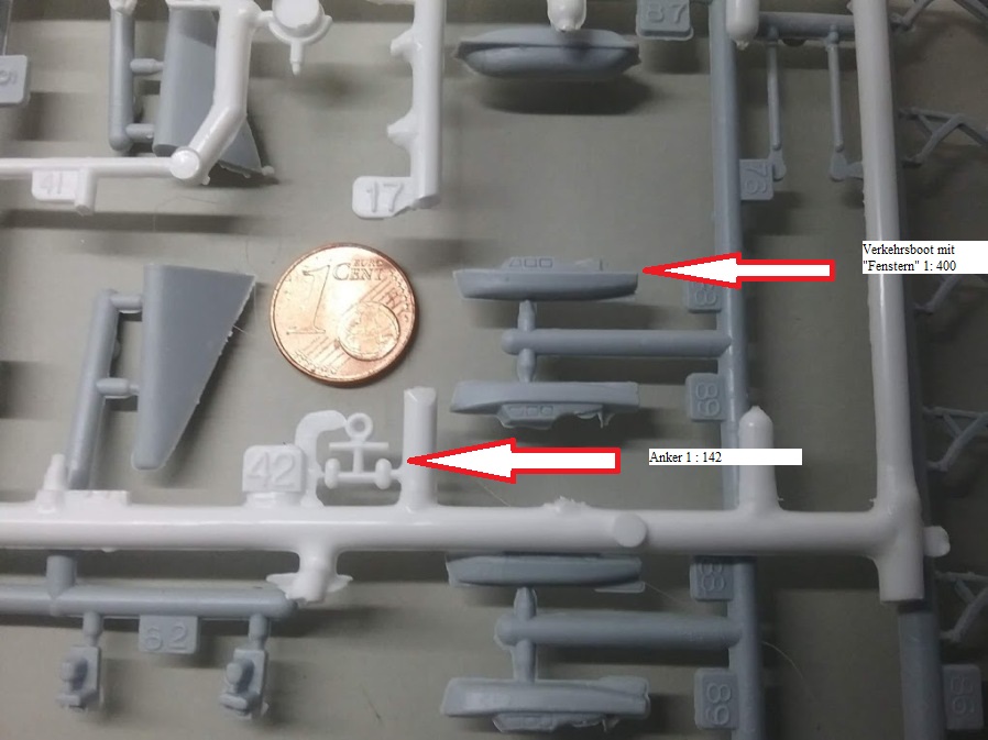

Die Arbeits- oder Verkehrsboote sind sehr klein, trotzdem sind die „Fenster“ erkennbar eingeprägt. Ein Bild zum Vergleich: Der Anker des Revell Fisch Trawlers im Maßstab 1:142, relativ grob ausgeführt. Dagegen die Arbeitsboote der LENIN, Maßstab 1:400 !
Beide Modelle sind aus dem Anfang der 1970er Jahre.
2.10 Arbeitsboote Vergleich.jpg (115.33 KiB) 12454 mal betrachtet

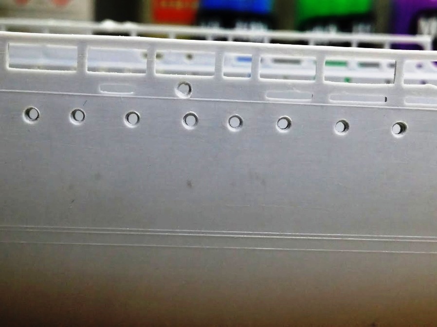

Begonnen habe ich damit, den Rumpf zu versäubern und die Bullaugen aufzubohren. Es waren ca. 80 Stück a´ 1,2 mm, die durchgebohrt wurden. Um den Bullaugen etwas Tiefe zu geben habe ich mit einem 1,4 mm Bohrer gaaanz leicht nachgebohrt (etwa 3 Umdrehungen mit dem Handbohrer) und das Bohrloch mit einem 1,6 mm Bohrer entgratet.
3.1 Bullaugen.jpg (95.67 KiB) 12146 mal betrachtet
Letztendlich ist es hier wie bei so vielen Dingen im Modellbau. Man sieht es nicht, aber der Erbauer weis das es so ist.

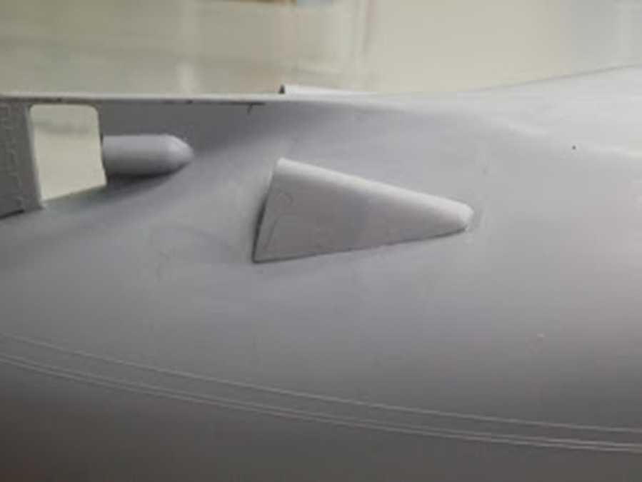

Ebenfalls problemlos ging das Ankleben der Wellenhosen an den Rumpf. Auf den Rumpf sind, sehr feine, Markierungen aufgeprägt um die Teile zu positionieren. Dafür habe ich einen dünnflüssigen Kleber verwendet. Die übergelaufenen Reste dieses Klebers lassen sich nach dem Durchtrocknen mit einem Glasfaser Radierer (Rostradierer) problemlos entfernen so das, an diesen Stellen, kaum Spachtelarbeiten notwendig werden.
3.3 Wellenhose.jpg (47.79 KiB) 12146 mal betrachtet

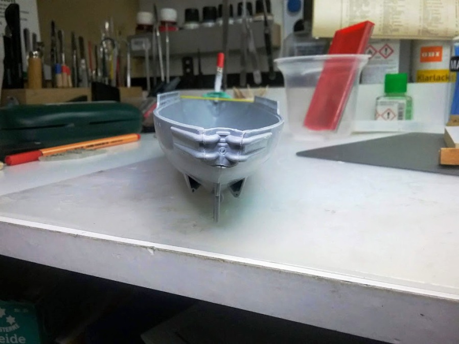

Die beiden Rumpfhälften wurden mit Klebeband fixiert und dann verklebt. Leider blieb am Bug ein kurzer, sehr schmaler Spalt offen.
3.5 Spalt am Bug.jpg (99.15 KiB) 12146 mal betrachtet

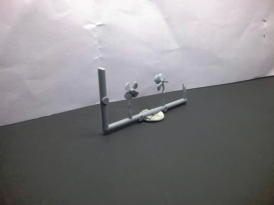

Die Schrauben sind leider sehr unschön ausgeführt. Da meine Suche nach 4 Blatt Schrauben im Maßstab 1:400 erfolglos war werde ich die Schrauben wohl mit Schleifpapier und Diamantfeilen „in Form“ bringen müssen. Zum besseren Bearbeiten der Schrauben und auch zur späteren Befestigung habe ich schon mal Stifte aus 0,5 mm Federstahl eingeklebt und entsprechende Löcher in die Wellenhosen gebohrt.
3.6 Schrauben mit Stahlstift.jpg (70.85 KiB) 12146 mal betrachtet
