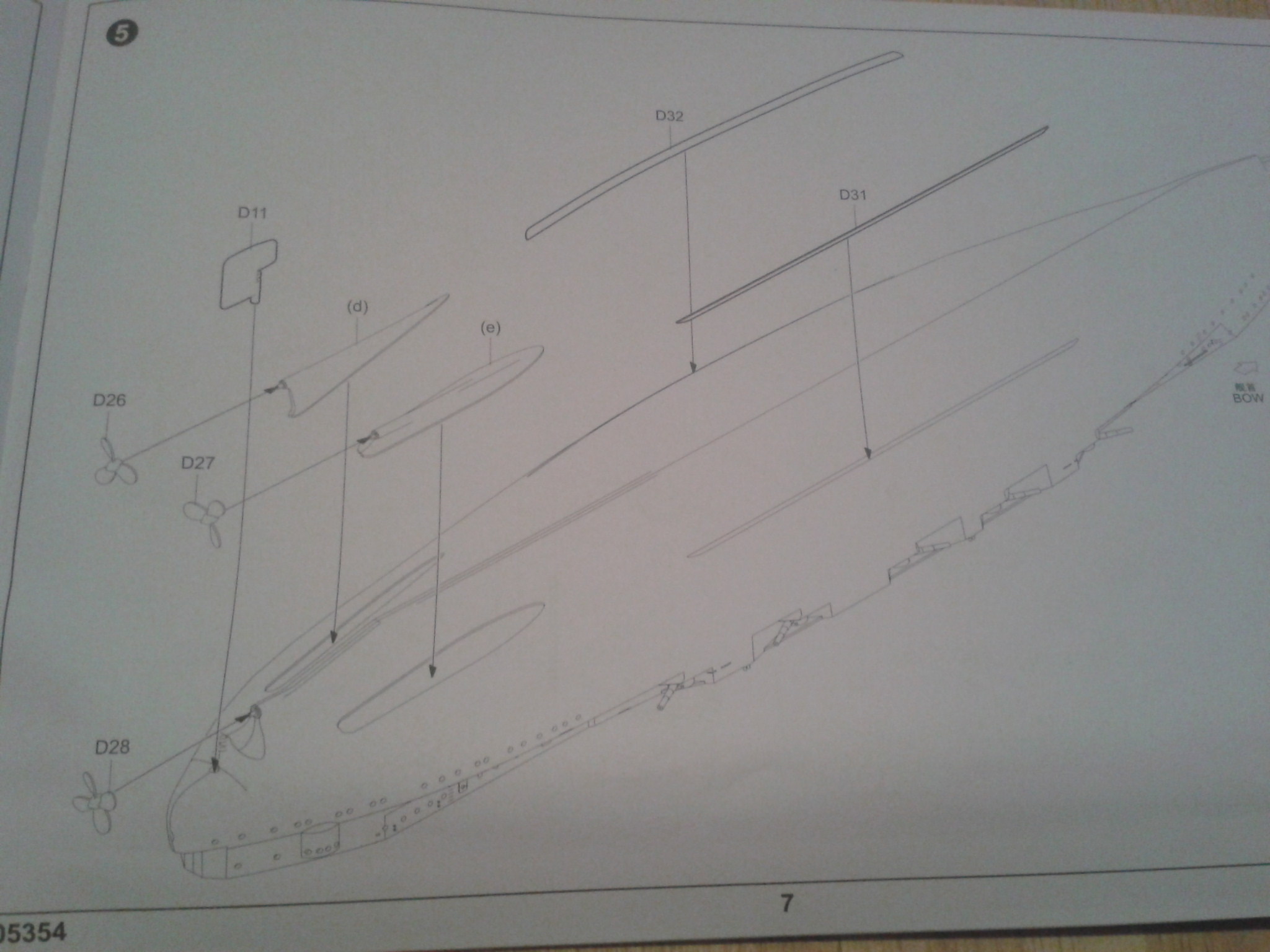

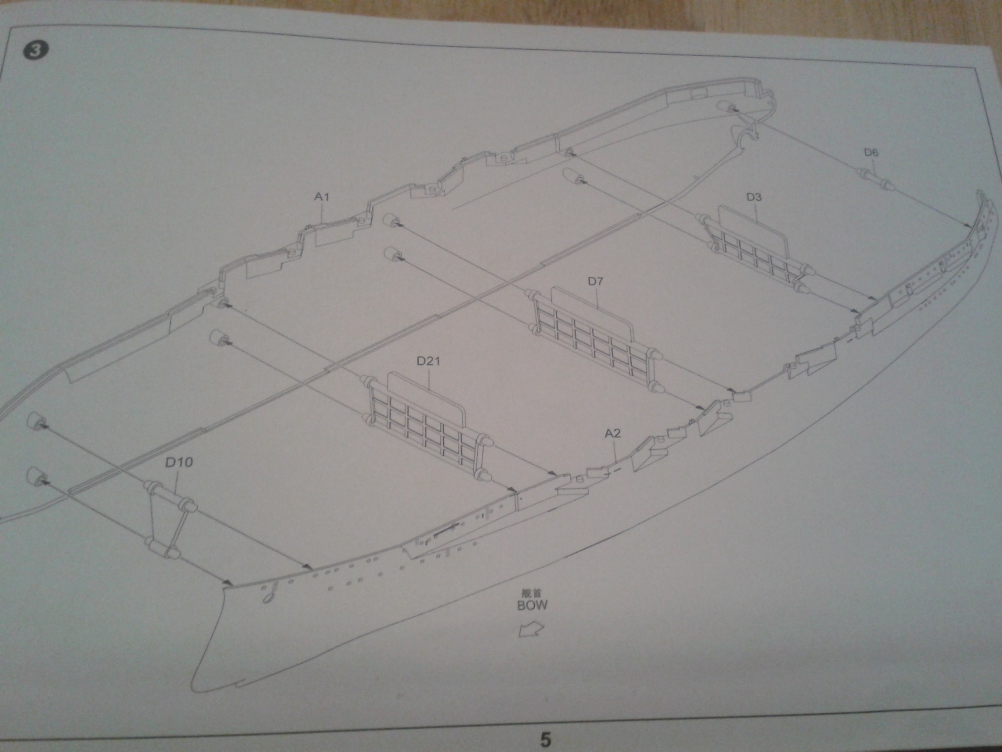

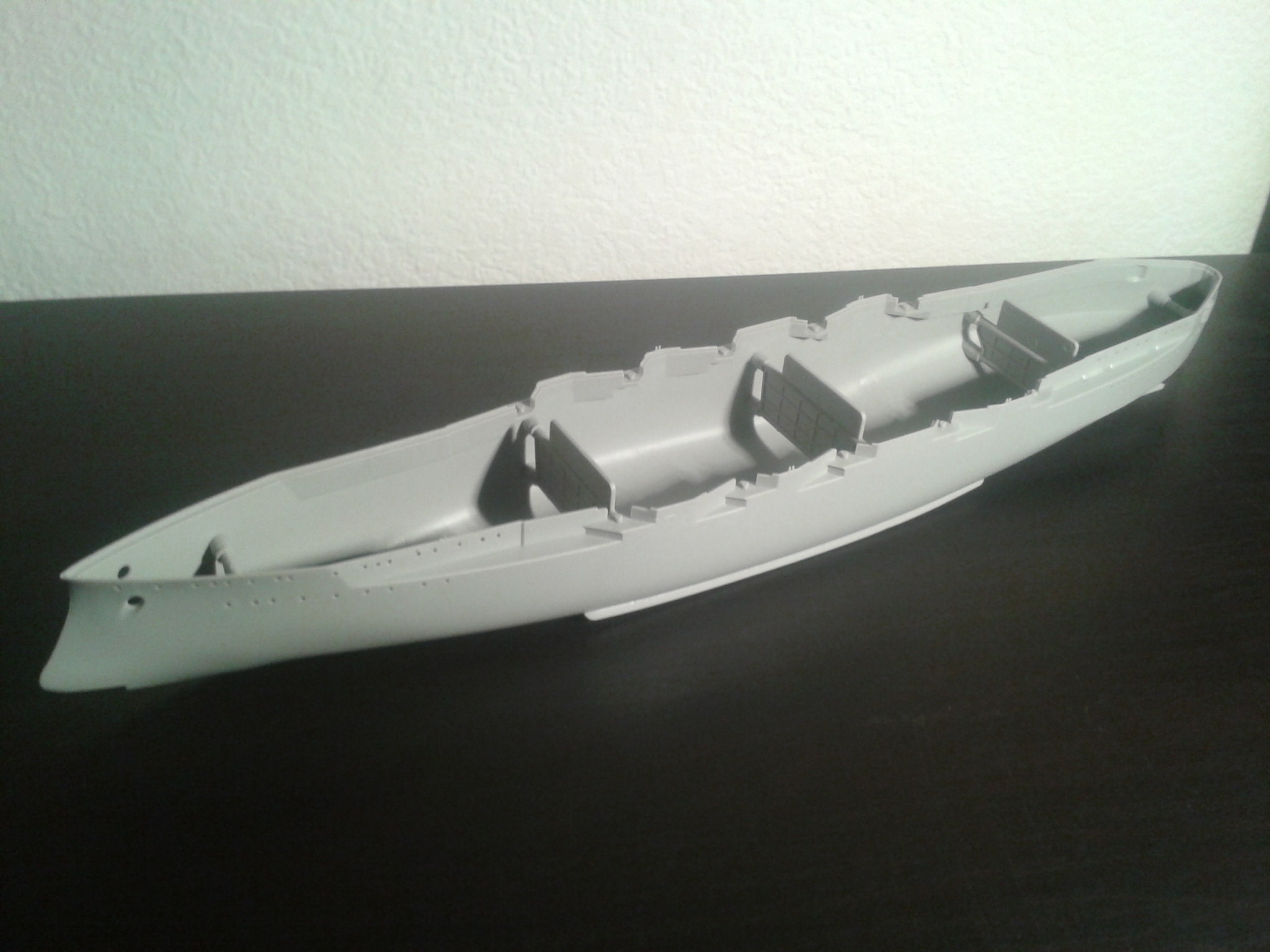

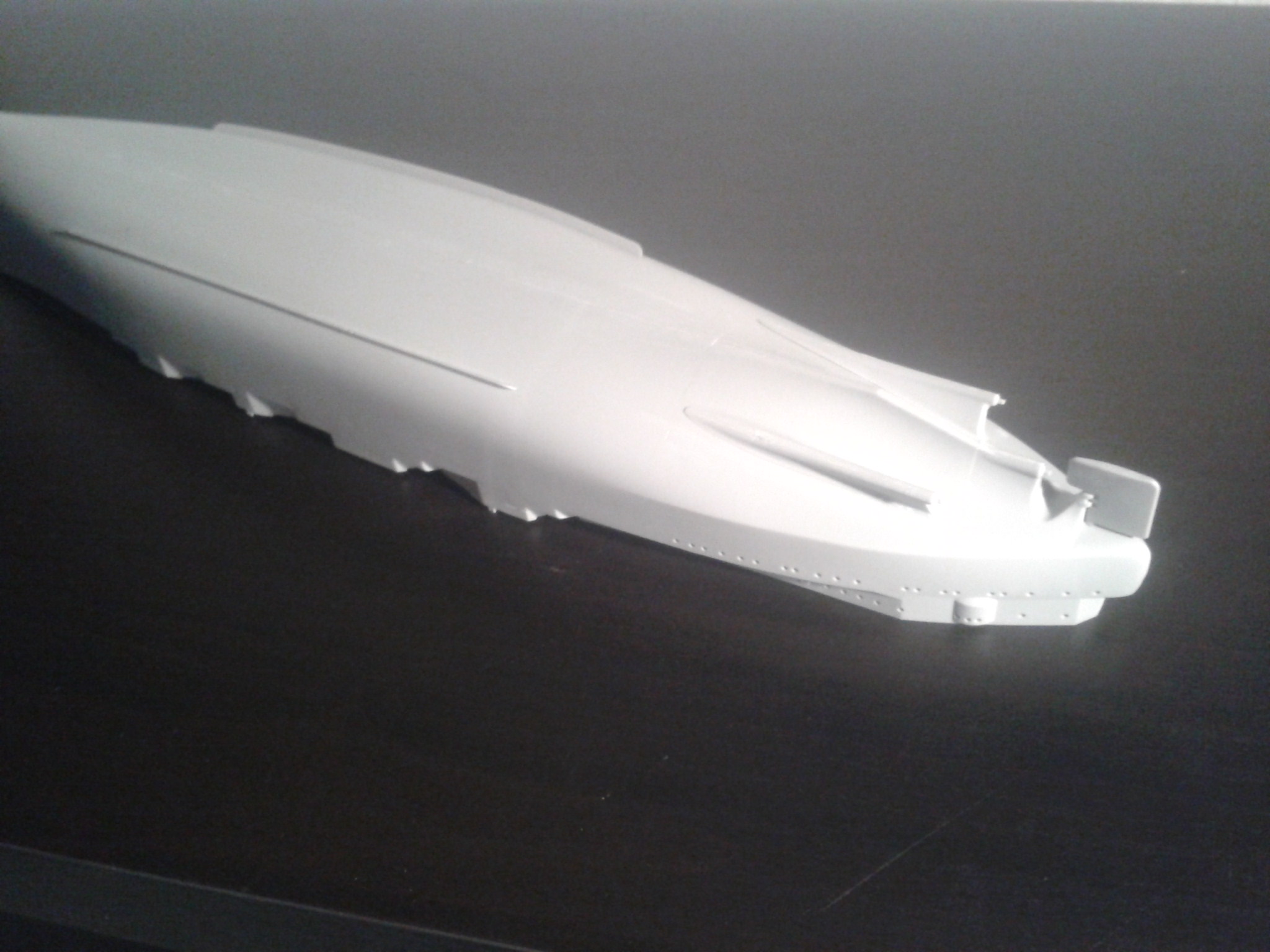

Als erstes ging es an den Rumpf.
Die beiden vertikal geteilten Rumpfhälften wurden zusammengesetzt, und die Teile für
das Unterwasserschiff, exlusive der Schrauben wurden angebracht.
Wasserlinienbau hat Trumpeter nicht vorgesehen.
Hier würde nur ein eigenes Abmessen, und ein beherzter Griff zur
Säge Abhilfe schaffen. Wasserlinienbauer haben leider allzu oft das Nachsehen.
Die Schrauben kommen bei mir als letztes ans Schiff.
Lernen durch Schmerz, da ich schon öfter bei meinen Schiffen die Schrauben während
des Bauvorganges abgebrochen hatte.
Ebenso würden mich diese beim Lackieren des Rumpfes stören.
Zwecks Stabilität, hat Trumpeter für den Rumpf auch an Verstrebungen gedacht.
Auf denen dann später das Hauptdeck gestützt wird, und nicht durchhängt.
Ebenso geben diese Verstrebungen, dem Rumpf eine sehr sehr hohe
Steifigkeit. Sie sitzen so fest im Rumpf und halten die beiden Hälften zusammen,
das man beim Verkleben auf eine Fixierung schon fast verzichten kann.
Spachteln oder grosse Schleiforgien waren bis dato nicht von Nöten.
Etwas hier, etwas da, das war es schon mit Schleifen.
Die Passform der Teile war bis jetzt gut, da gibt es nix zu meckern.
Da ich recht faul/bequem bin, Schleife ich die Stellen die sein müssen, bevor
der Kleber ganz durchgehärtet ist. Das erspart mir des öfteren den
Einsatz von Spachtelmasse.
So schaut's erstmal auf dem Basteltisch aus:

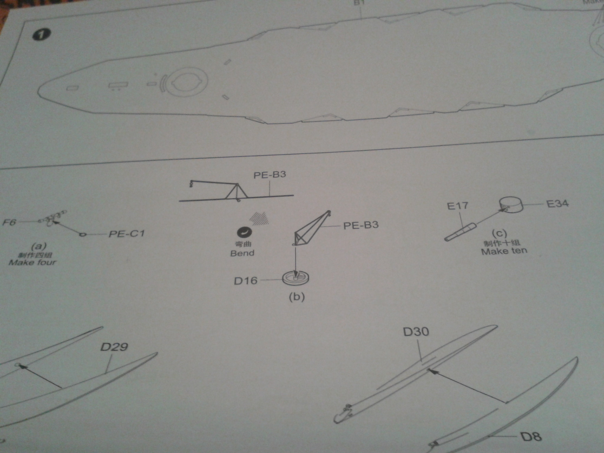

Die ersten Entfernungsmesser und der kleine
Bugkran wurden fertiggstellt.
Hier wurden auch schon die ersten PE's verbaut.

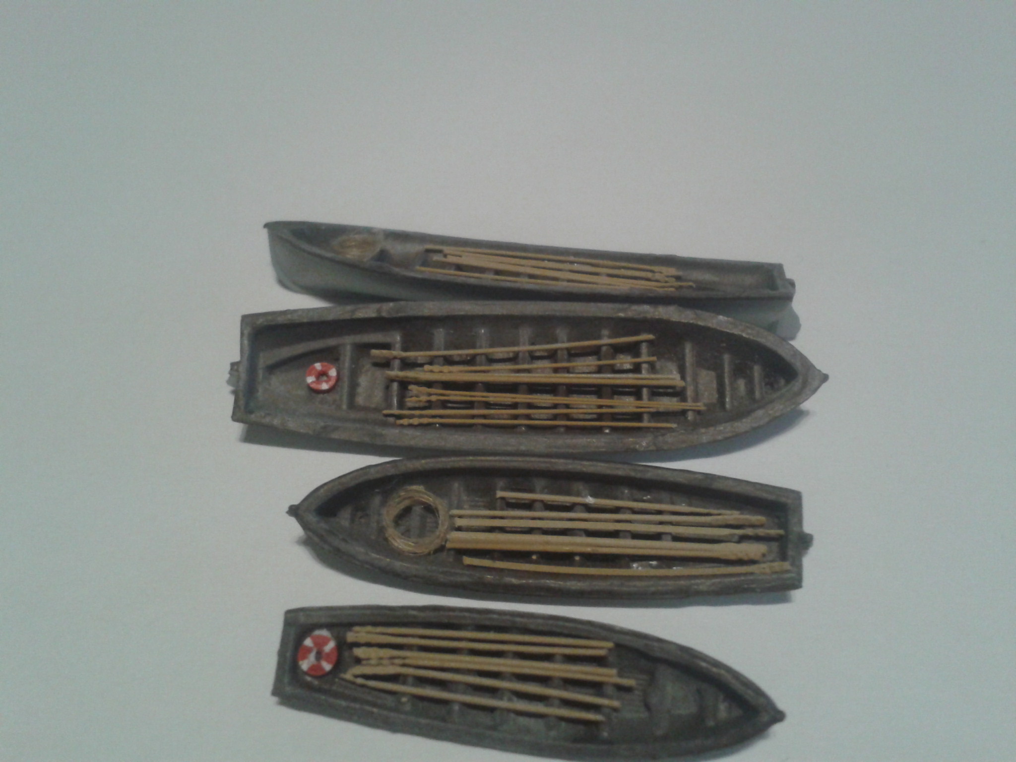

Sodöle was hat sich bei der Sophie X getan :?:

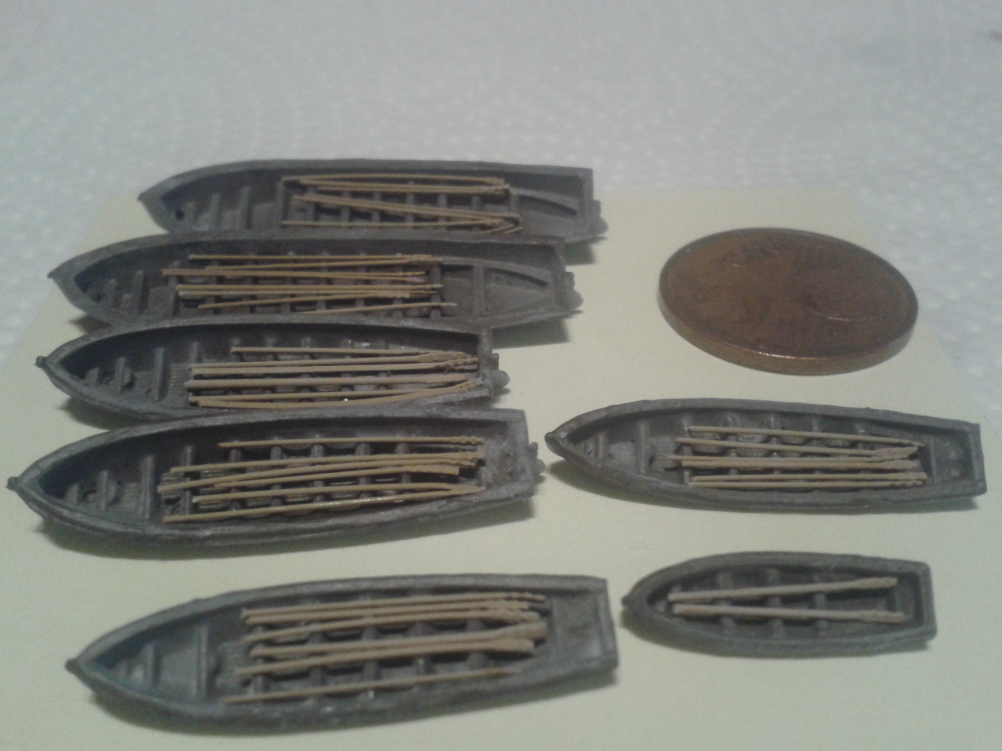

Die Ruderboote wurden bemalt.
Für diese habe ich wieder Ruder aus gezogenem Gießast angefertigt.
Einfach ein Stück Gießast über einer Kerze erwärmt und dünn gezogen.
Ein Ende mit einer Zange platt gedrückt und fertig.

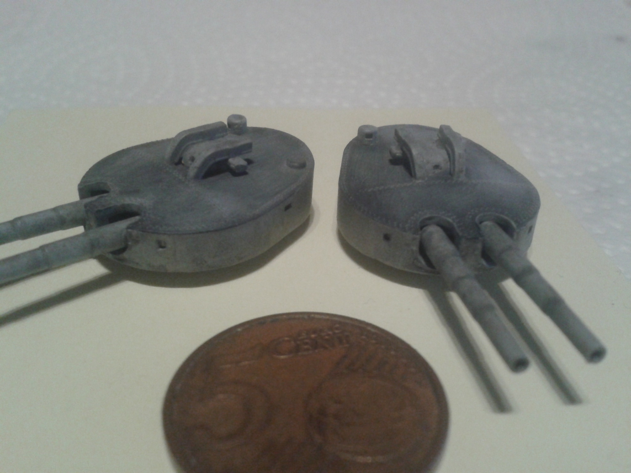

Ebenso wurden die beiden 28cm Geschütztürme fertiggestellt.
Anschließend bekamen auch diese ein kleines Washing, zwecks Alterung.
Wie auch die 17cm Geschütze.

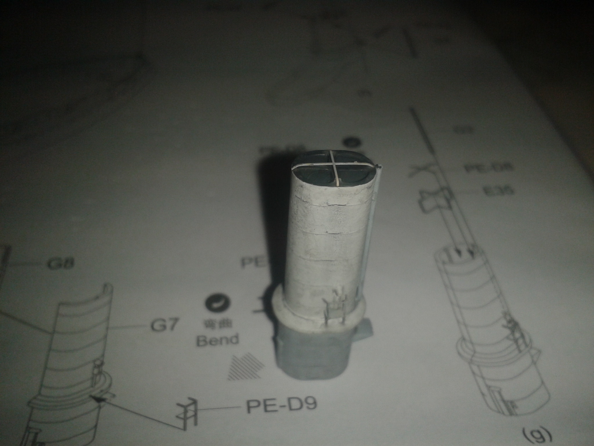

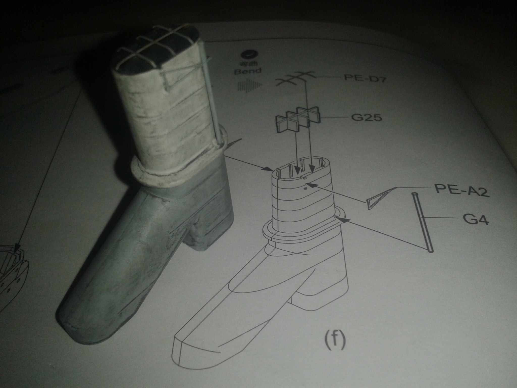

Die beiden Schornsteine wurden angegangen (die 1908 Ausführung hat 3 davon)
Es war schon ein Vergnügen, alle Teile passten perfekt zusammen.
Kein Spachteln oder Schleifen war notwendig.
Ein Paar PE's runden die Schornsteine ab.
Danach ging es an den achteren Mast.

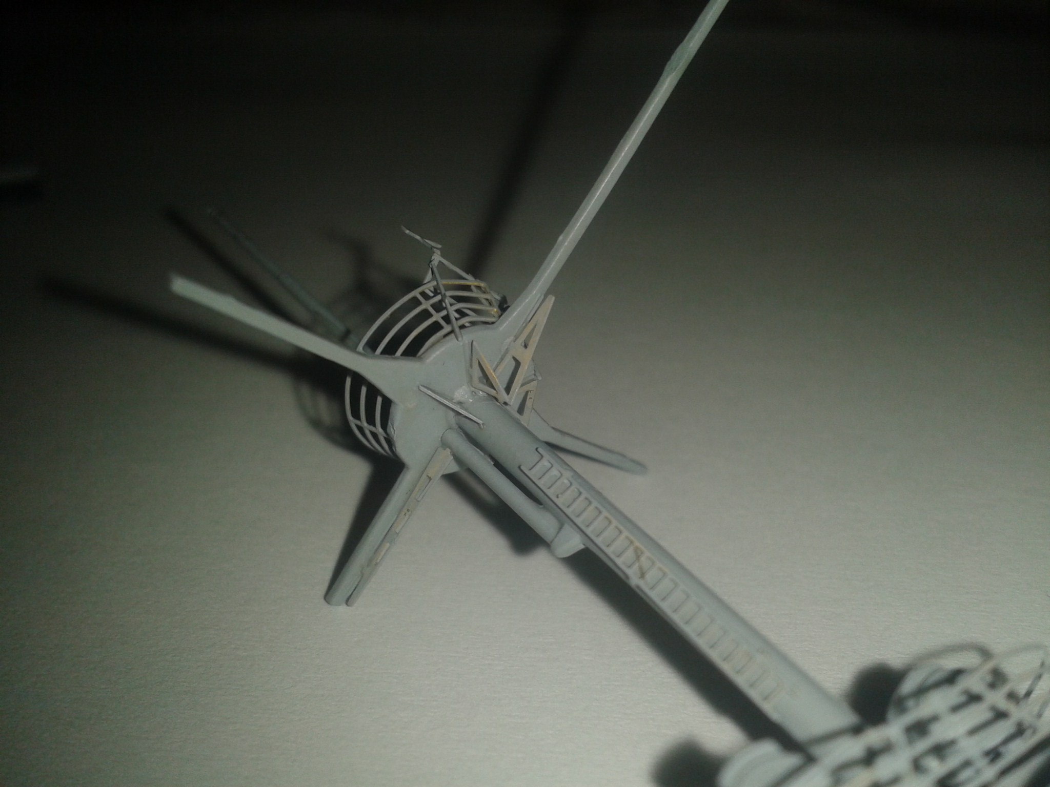

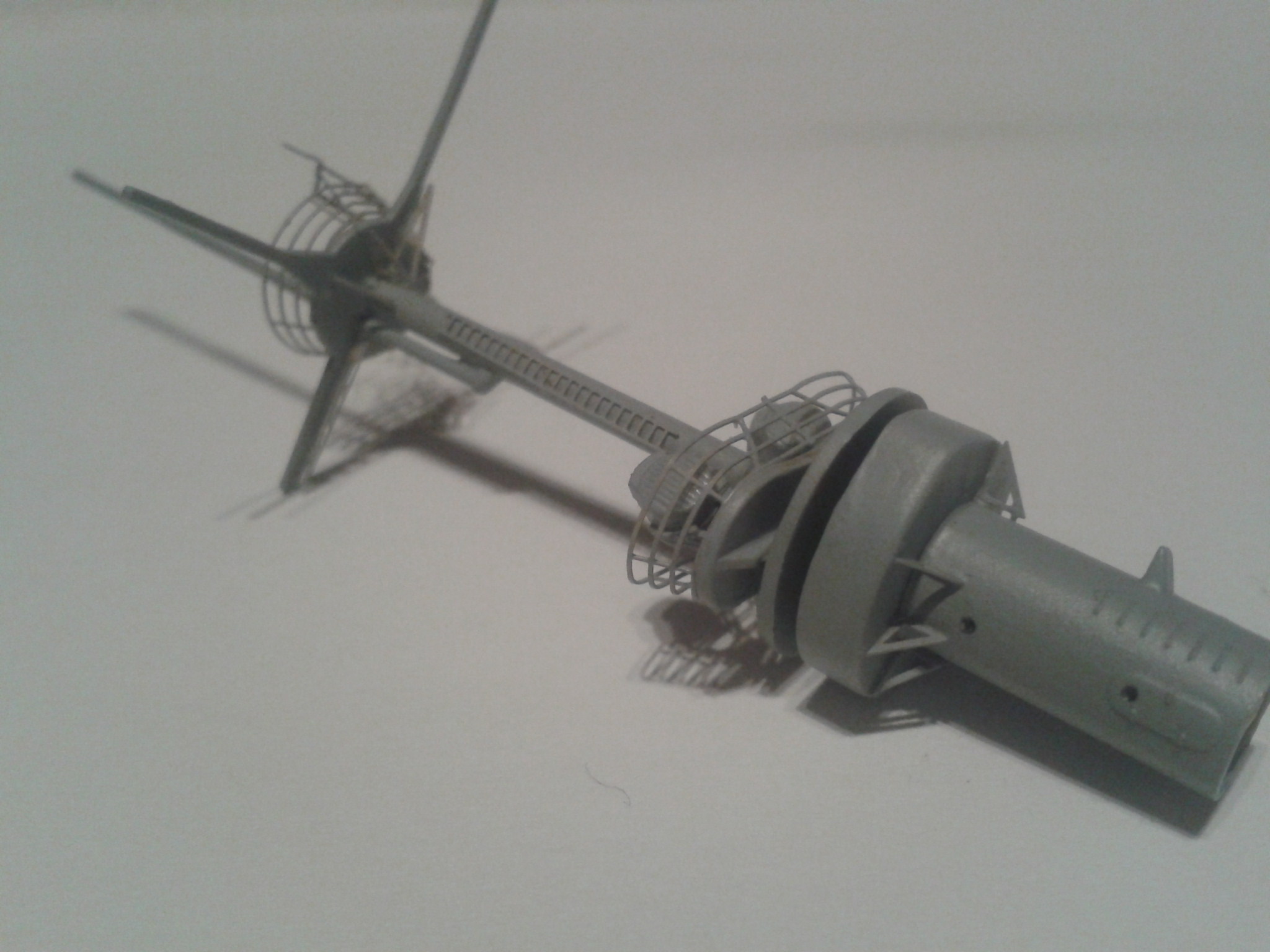

Der erwies sich als Zeitfresser, da hier sehr viele lütte PE Teile
zu verbauen sind
Auch hier war die Passform der Teile hervorragend.
2020-01-12 17.05.58.jpg (367.12 KiB) 8380 mal betrachtet
2020-01-12 17.01.36.jpg (390.68 KiB) 8380 mal betrachtet
2020-01-12 17.05.11.jpg (366.34 KiB) 8380 mal betrachtet
Moin, Moin,
Update zum Baubericht.
beim vorherigen Update konnte man die PE Teile am Mast, auf dem Foto nicht erkennen.
Da reiche ich hier noch ein etwas besseres Foto nach.
Damit man die Verstrebungen unter den Plattformen auch sehen kann.

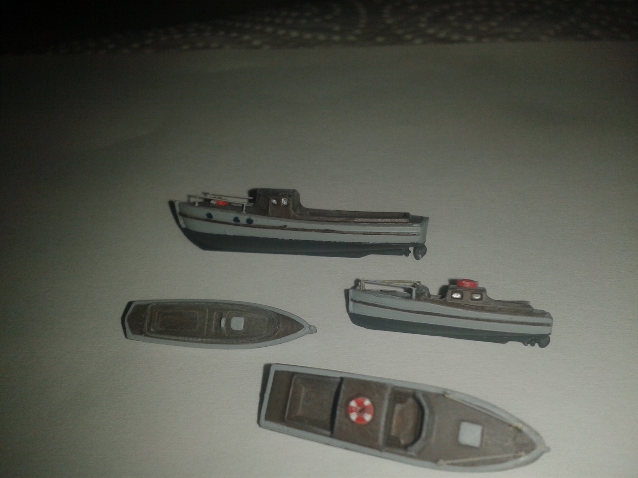

Eine kleine Rolle zurück, gab es noch bei den Ruderbooten.
Diese habe ich noch mit Seilen und Rettungsringen bestückt.
Ferner wurden die Motorboote fertiggestellt.
Auch hier wurden diese mit Rettungsringen, und einer kleinen Bugreeling erweitert.

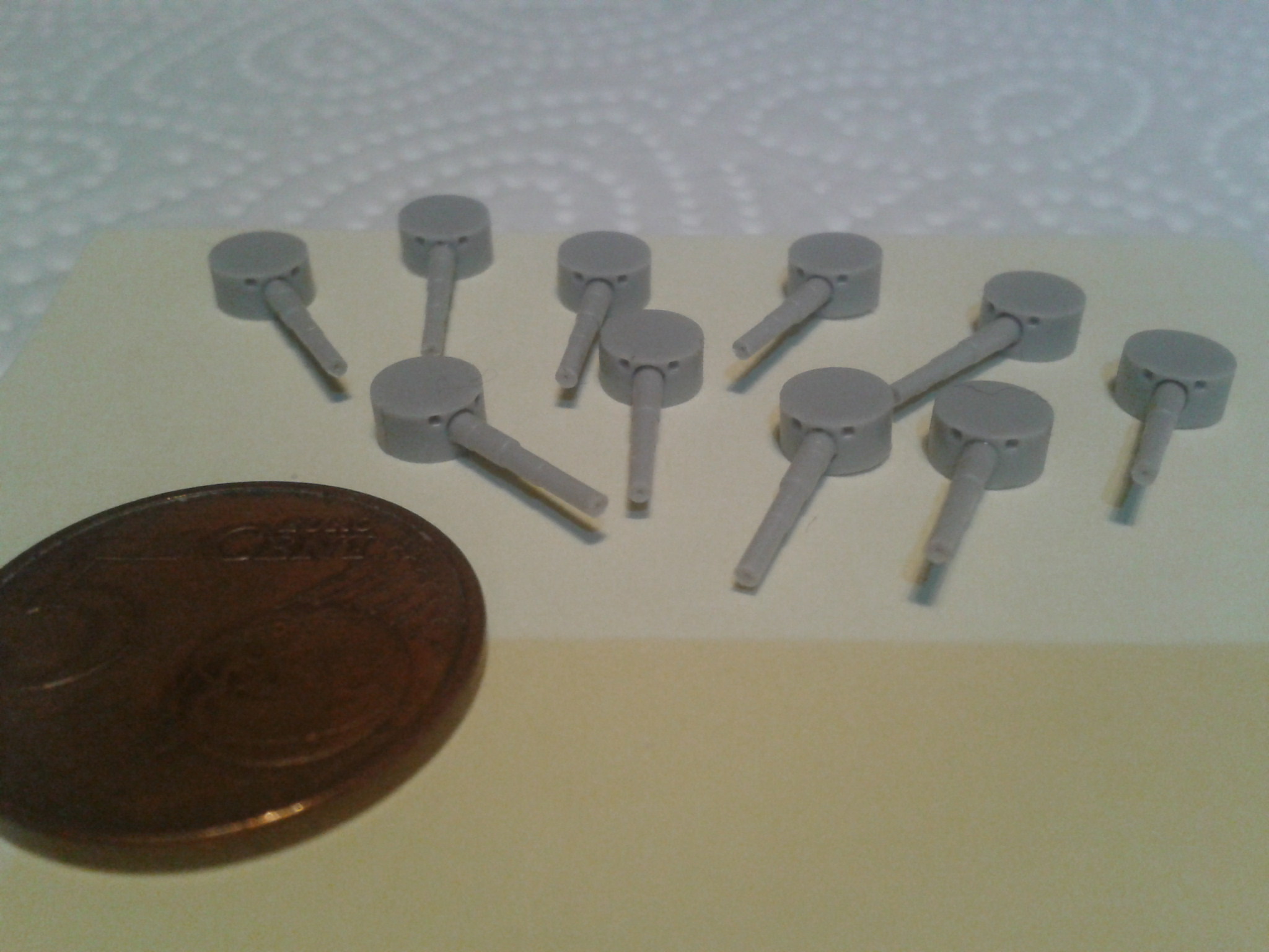

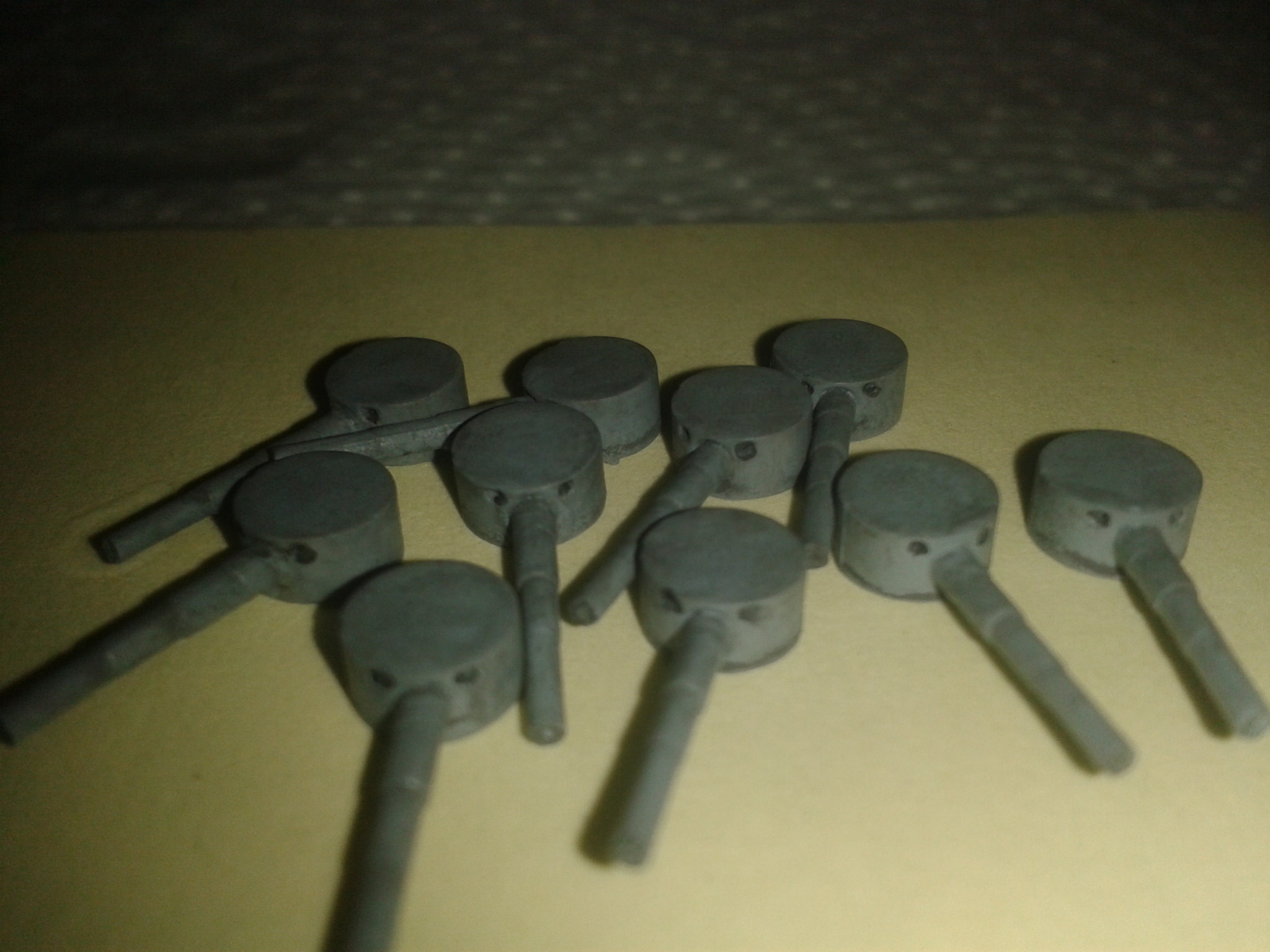

Danach ging es an die vier 8,8cm Geschütze.
Das Hauptdeck wurde auch auf den Rumpf gesetzt.
Hier war die Passform super.
und am Vorschiff wurde auch schon etwas gebastelt.
So schaut´s erst mal aus:

Die Ruderboote sehen dadurch richtig gut aus. Das werde ich mir wohl von dir abschauen müssen :D
Moin Frank,
freut mich, das dir die Ruderboote gefallen :thumbup:

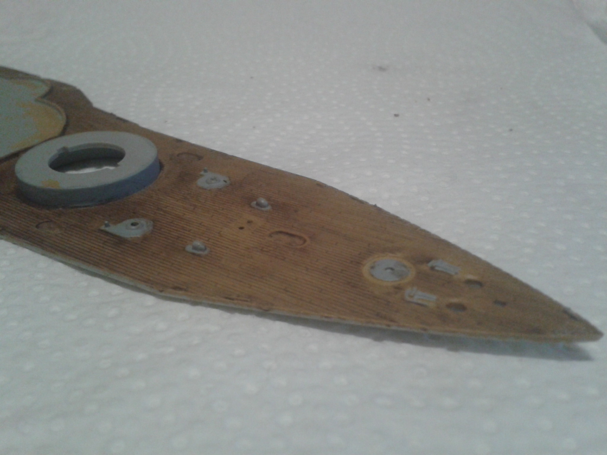

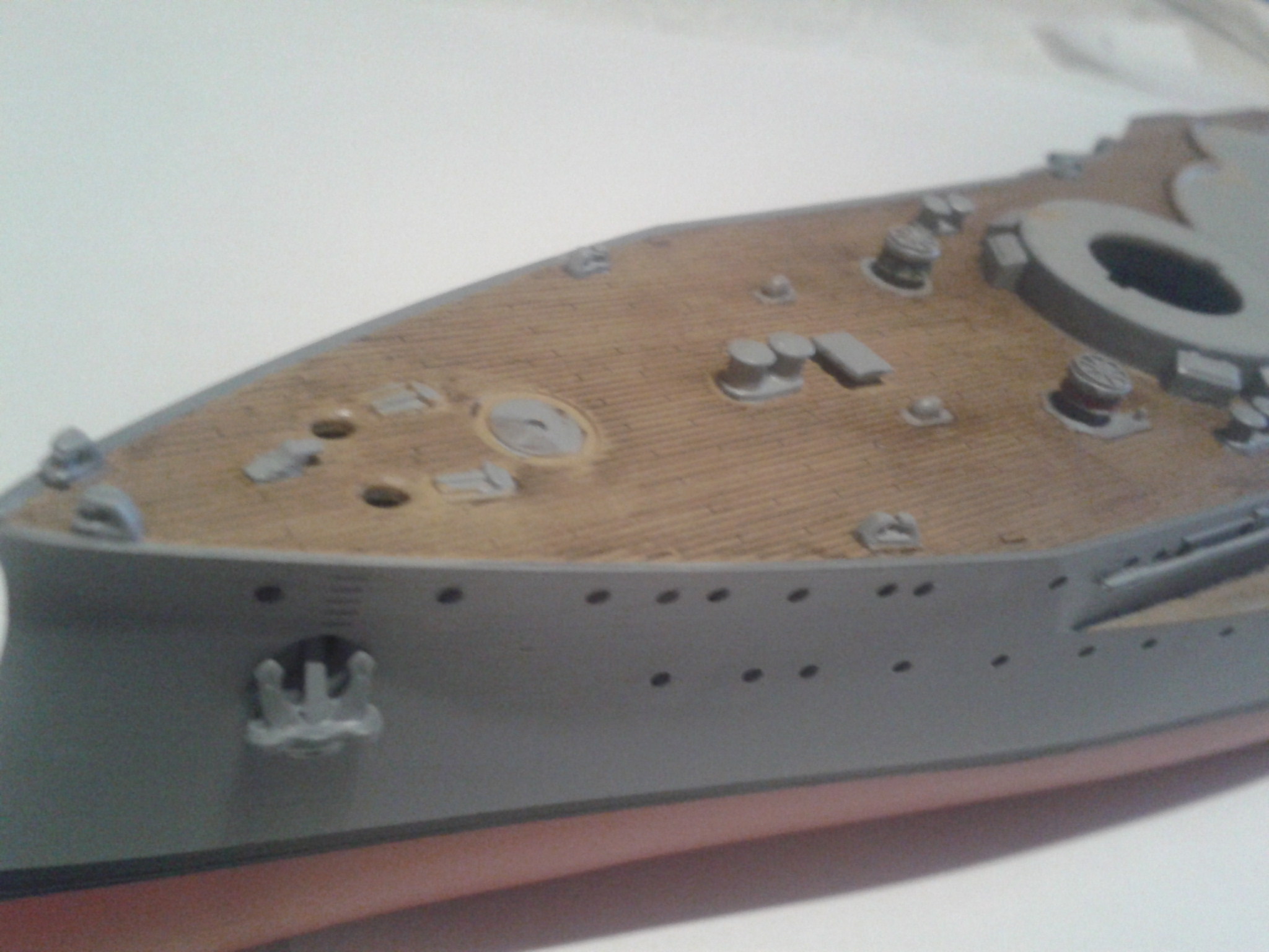

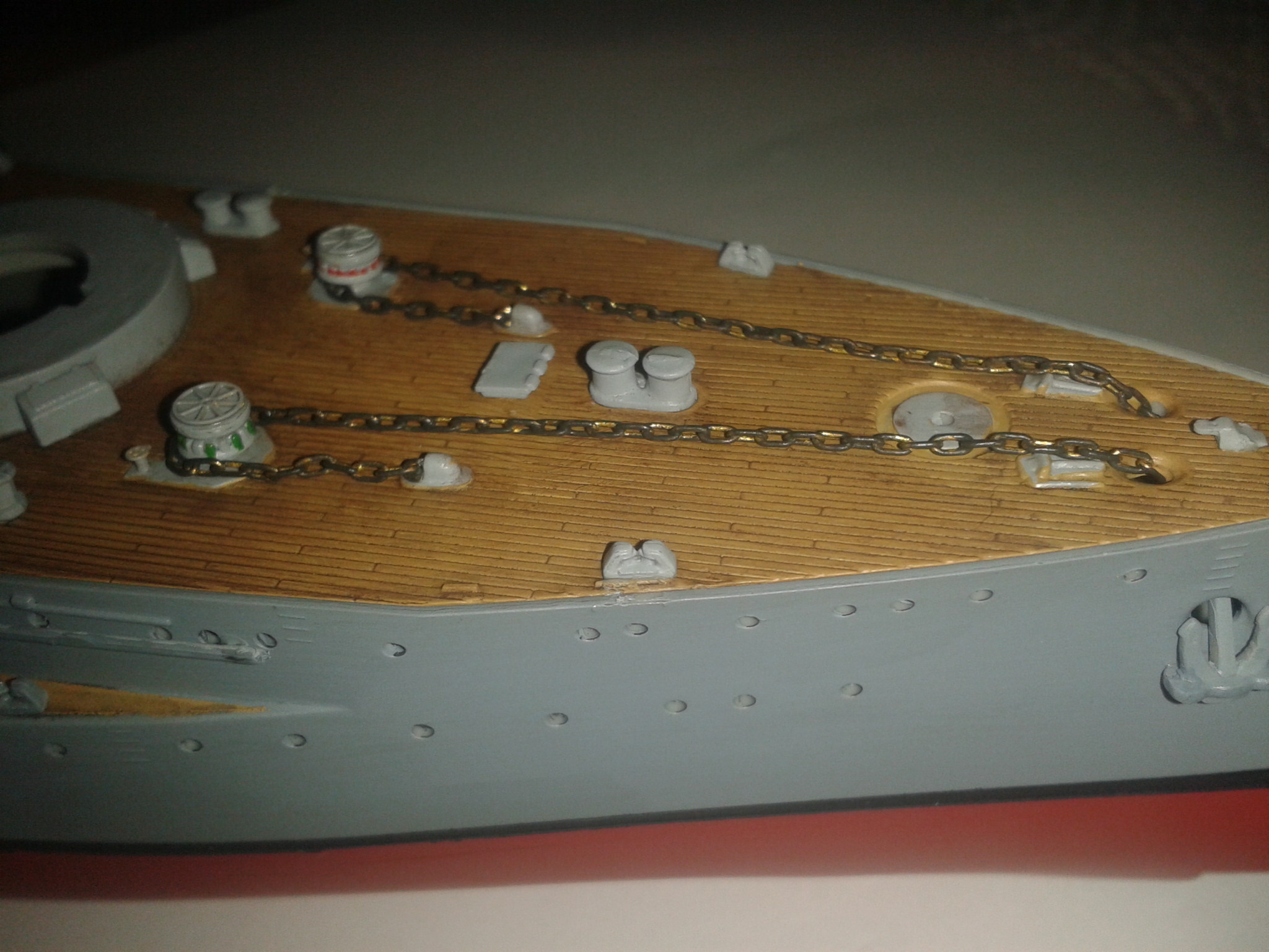

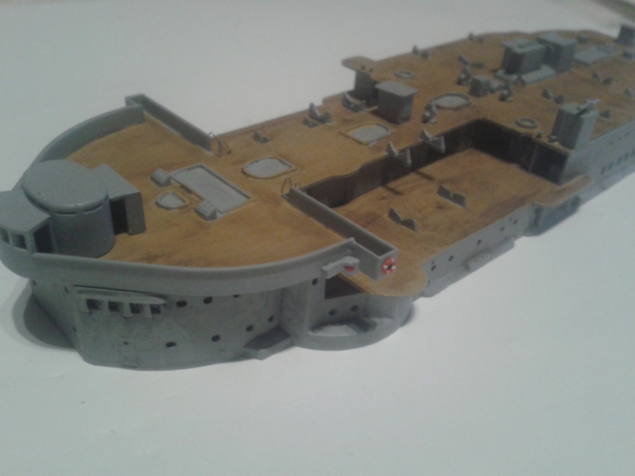

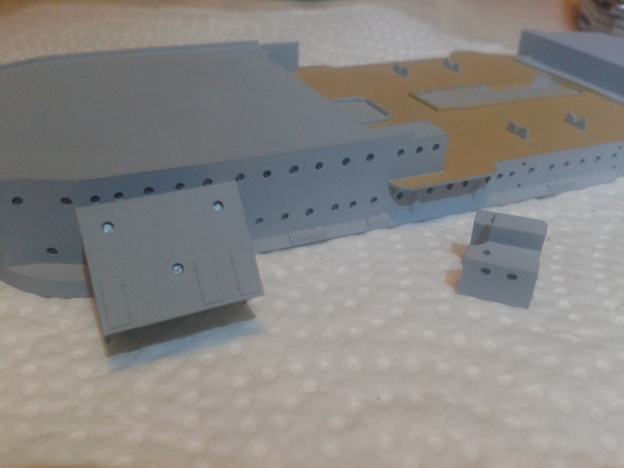

Etwas weiter ging es bei meiner Schleswig-Holstein auch noch.
Den Heckbereich vom Hauptdeck, habe ich soweit fertiggestellt.
Danach kamen die Ankerketten auf das Deck.
Diese liegen dem Bausatz netterweise mit bei.
Die beiden Adler am Heck habe ich nicht bemalt, sondern sie so gelassen wie sie sind.
Als kleinen Farbakzent, normalerweise sollten diese Schwarz sein.
Es gefiel mir so einfach besser.
Erste Arbeiten an den Aufbauten, wurden auch schon vollzogen.
2020-01-17 19.15.09.jpg (426.27 KiB) 7607 mal betrachtet
2020-01-17 19.15.30.jpg (466.92 KiB) 7607 mal betrachtet
2020-01-17 19.18.07.jpg (340.9 KiB) 7607 mal betrachtet
Hach da seh ich erst auf den Fotos das ich die vorderen Bullaugen
noch nicht bemalt habe.
Da sitzt man Stunden vor dem Modell und es fällt einem erst auf den Fotos auf :lol:
