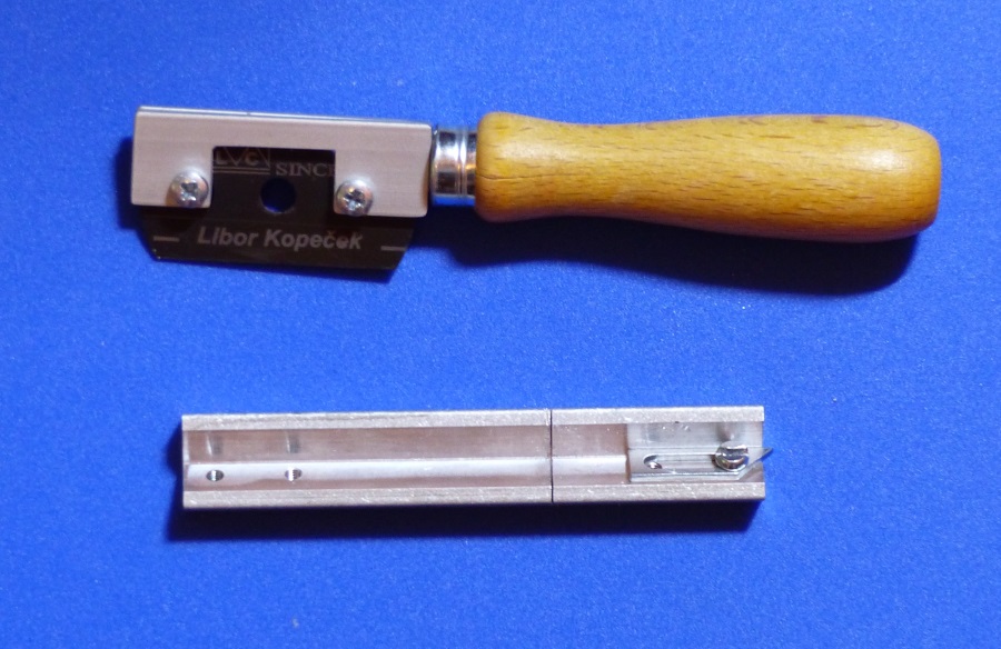

Es gibt für die Resinsägen Sägeblätter für Metall. Ich habe es mit einer Spritzenkanüle
und einem Aluröhrchen probiert. Beide Male hat es geklappt. Die Anwendung ist wie bei einem Skalpell.
Ansägen und drehen, danach mit einer Zange vorsichtig abknicken. Eingelegt habe ich die Teile in eine Gehrungslehre,
auch für Resin-Sägen.
Gruß, Fritz
