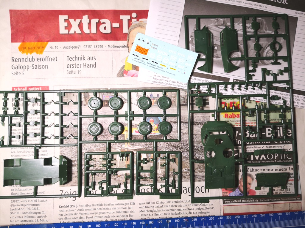

Bausatzvorstellungen und Zeitungsbilder
Revell Plastik-Modellbausätze im Maßstab 1:72
03136 Spähwagen Fennek

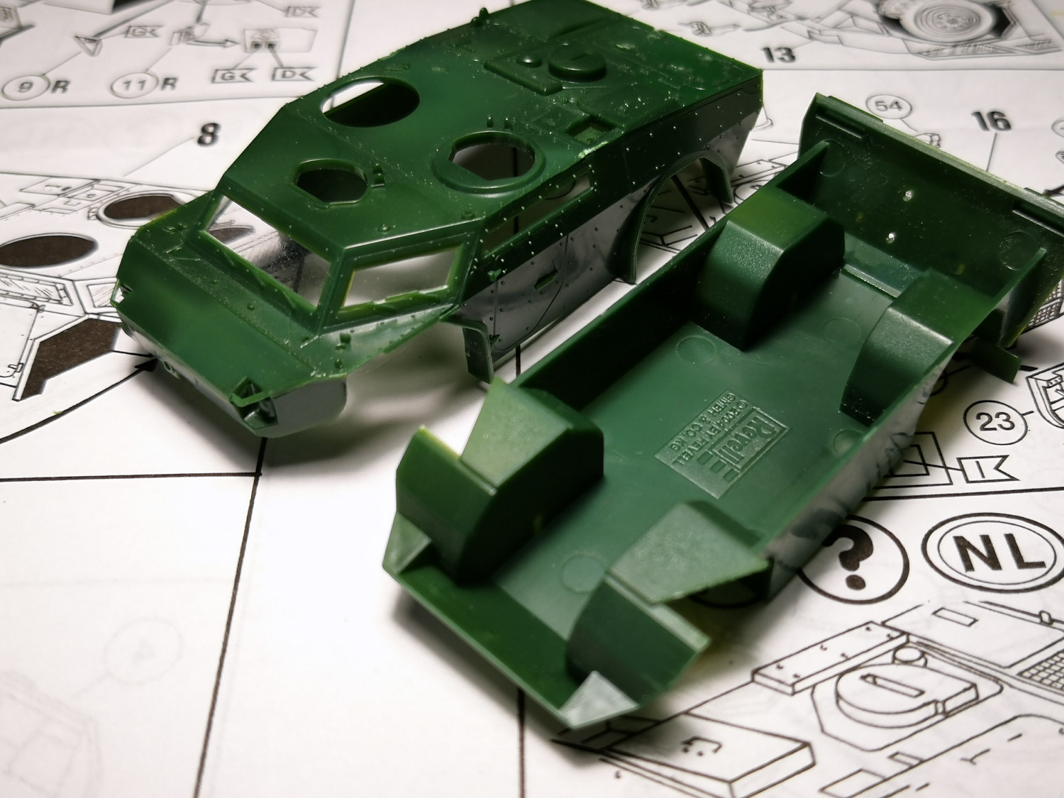

Aus der Schüttelbox (wie bei allen drei Modellen) fallen zwei dunkelgrüne Spritzlinge mit 90 Bauteilen.
Mit dabei ein klarer Kunststoffstreifen, aus dem die Fenster geschnitten werden können. Hier hätte ich mir richtige Klarsichtfenster gewünscht. Weiterhin finden sich die sauber gedruckten Decals und die Bauanleitung.
Leider gibt es keine Ausstattung für den Innenraum. Das ist schade, auch wenn man durch die schmalen Fenster kaum etwas erkennen würde. Andererseits könnte man das Modell auch mit geöffneten Türen und Luken darstellen.
Der Fennek (benannt nach dem gleichnamigen Wüstenfuchs) ist ein leichter 4-Rad-Panzerspähwagen, der seit 2003 bei der Bundeswehr als das Hauptwaffensystem der Heeresaufklärungstruppe eingesetzt wird.
03142 ATF Dingo 1
Auf 4 Spritzrahmen verteilen sich 65 Bauteile in sehr guter Qualität. Natürlich dürfen nicht die Decals für verschiedene Versionen und die Anleitung fehlen.
Das Allschutz-Transport-Fahrzeug (ATF) Dingo ist ein gepanzertes luftverladbares bewaffnetes MRAP Radfahrzeug für Patrouillen- und Spähfahrten, das unter anderem von der Bundeswehr, dem Bundesheer sowie den Streitkräften Luxemburgs und dem Heer Norwegens eingesetzt wird. Die DINGO-Fahrzeugfamilie ist nach dem australischen Wildhund Dingo benannt und umfasst 16 Fahrzeugvarianten.

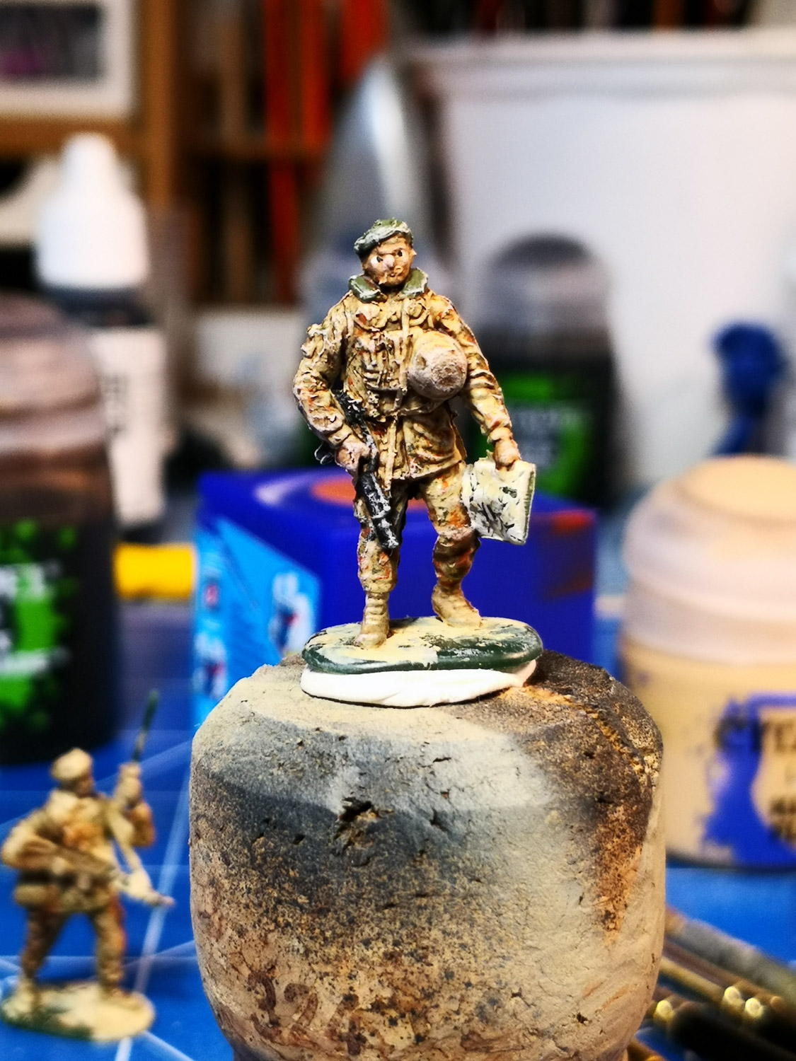

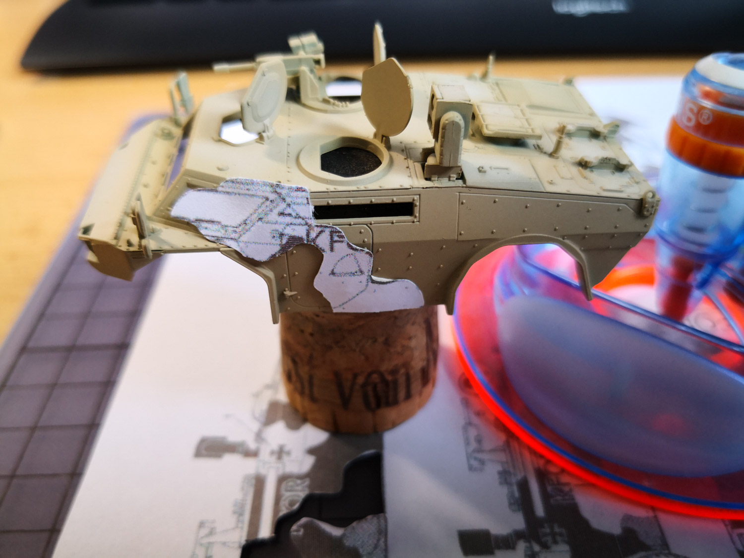

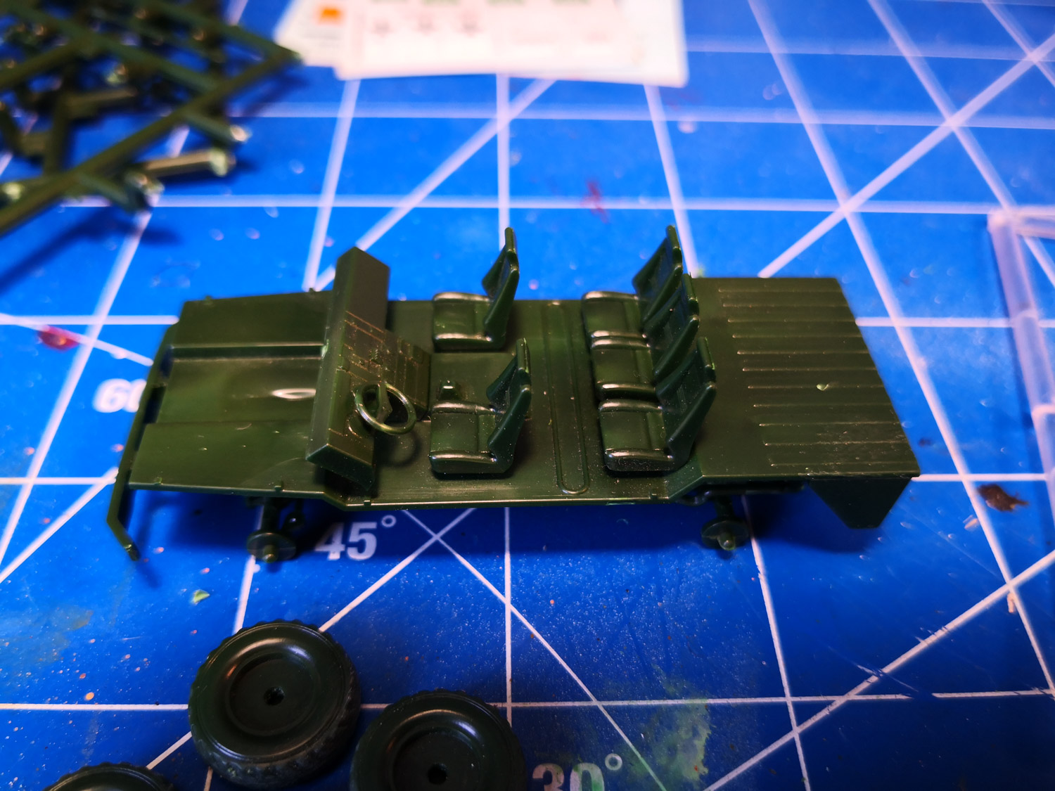

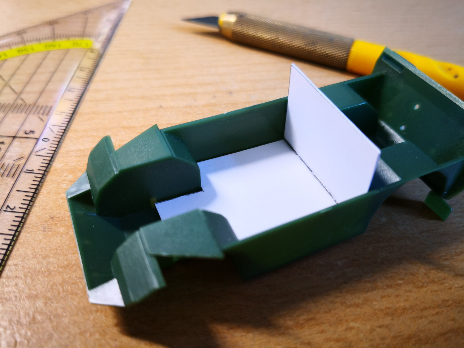

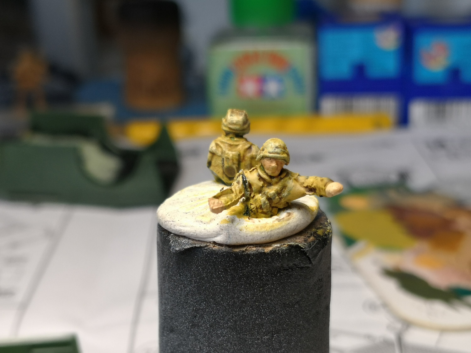

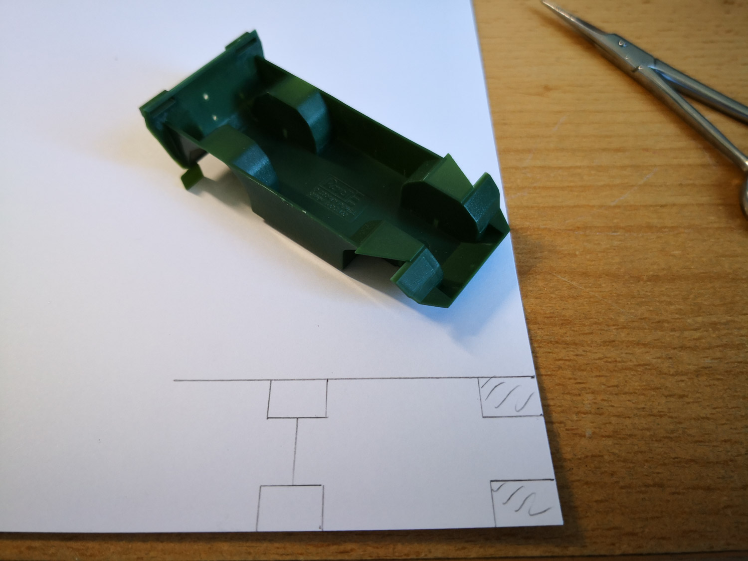

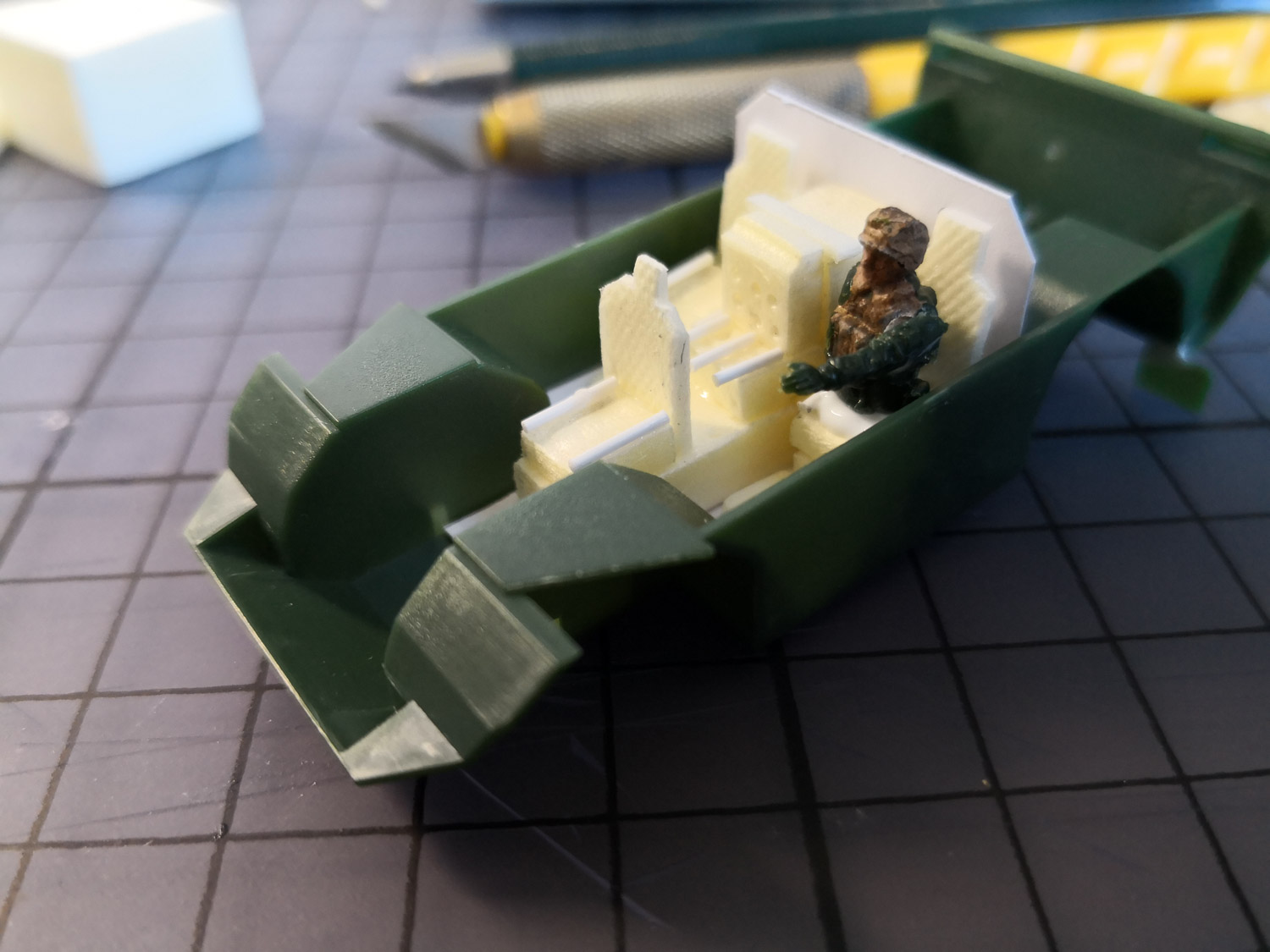

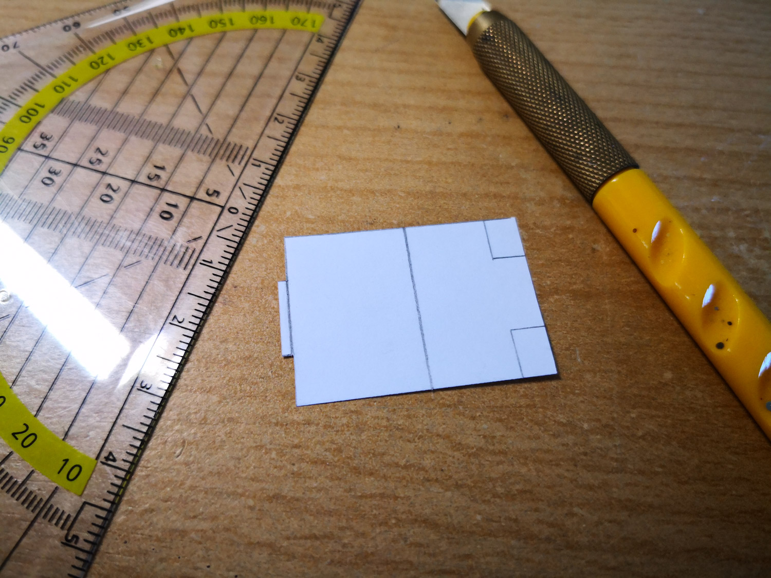

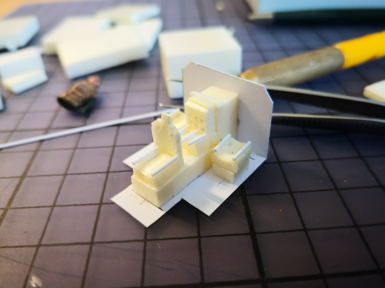

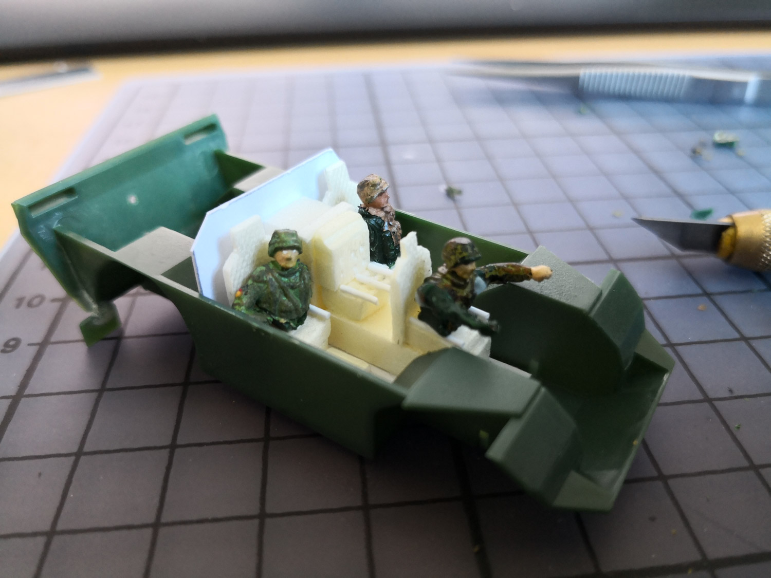

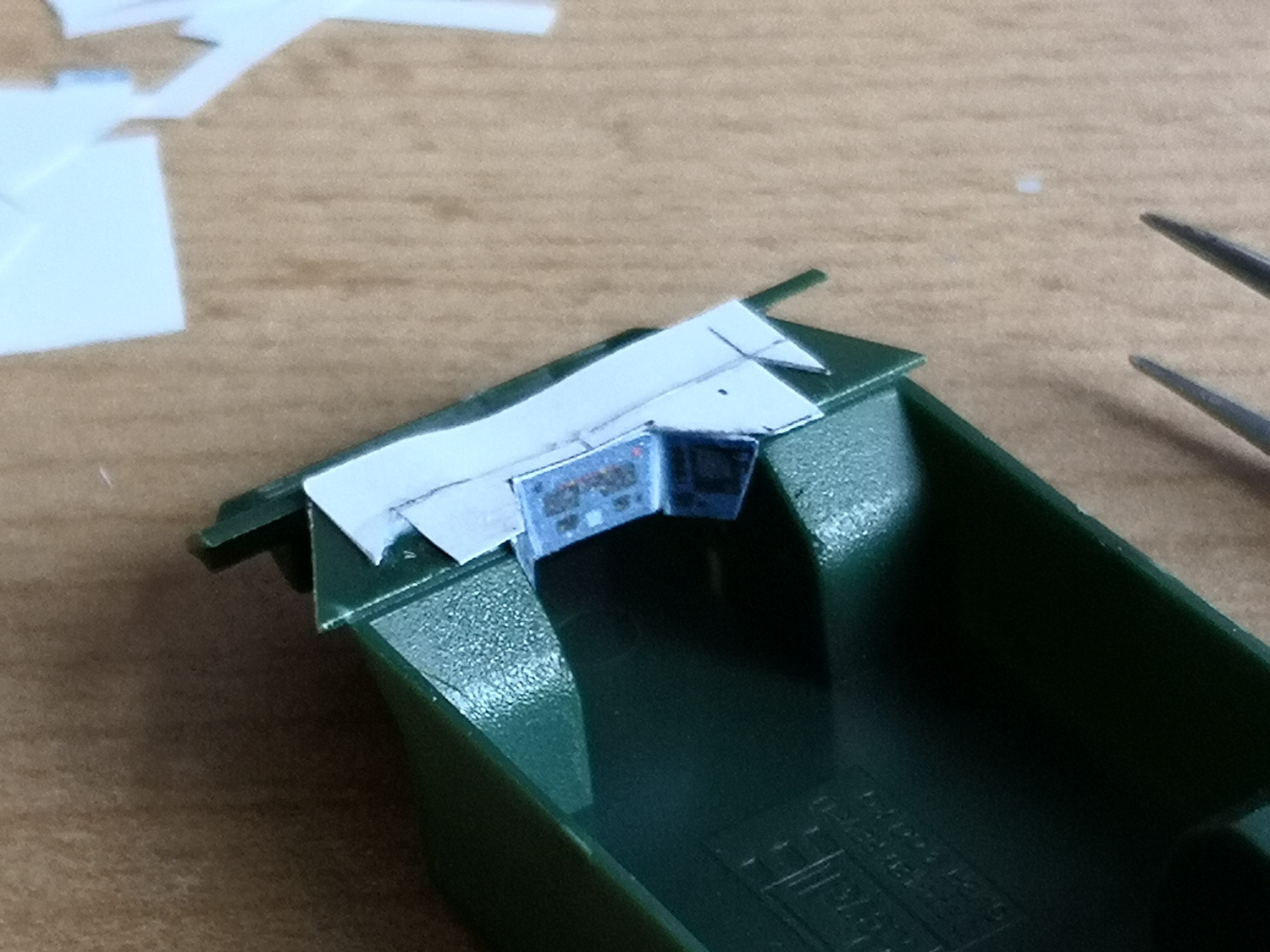

So, los geht es mit dem Fennek. In einem Baubericht zum Schwestermodell im großeren Maßstab habe ich einen tollen Ausbau des Innenraums gesehen und wollte mal probieren, ob ich einen Selbstbau im Maßstab 1:72 hinbekomme. Ob das gelungen ist müsst Ihr beurteilen. Als Material habe ich Plastiksheet, Papier/Pappe und Styrodur genutzt.
Der Zusammenbau erfolgte sonst einfach gem. Anleitung - die Grundlackierung erfolgte mit Airbruck und die Lackierung der Tarnung mit dem Pinsel.
Auch wenn von dem Innenausbau und den Figuren am Ende nicht viel zu sehen ist, hat der Bau dieses Fahrzeugs Spaß gemacht und vielleicht wiederhole ich das noch einmal in einem größeren Maßstab.

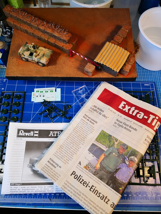

Als nächstes folgt das Dio zu den Fahrzeugen.
Ursprünglich war geplant einen Schuhkarton zu verarbeiten - Dio in a box. Diese Idee habe ich aber verworfen und mich für eine Grundplatte mit zwei Seitenwänden zu bauen.
Hier wollte ich nun verschiedene Sachen ausprobieren
- Stewalingießen mit Formenbau
- Styrodurbau
- Rührstäbchen verarbeiten

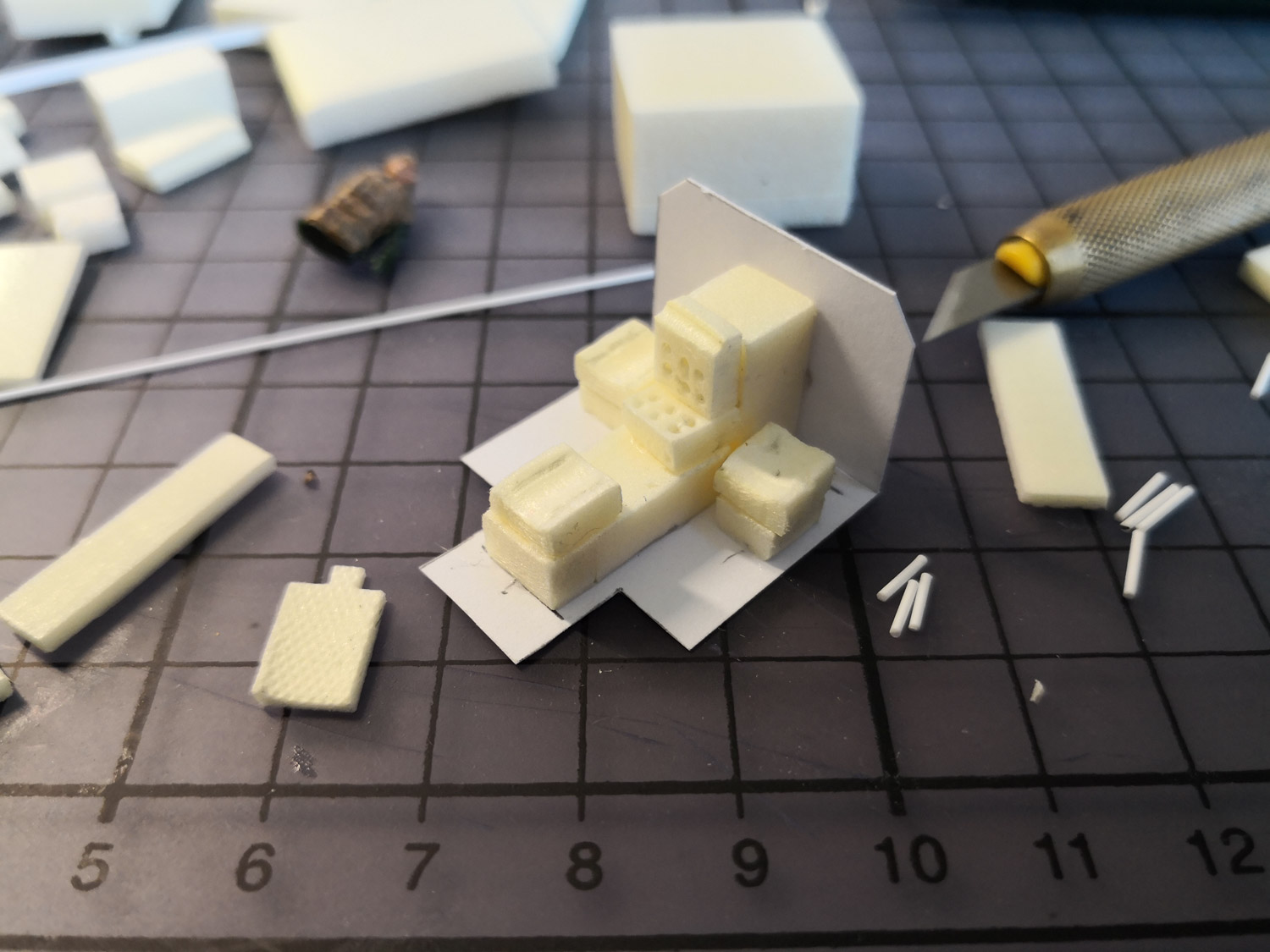

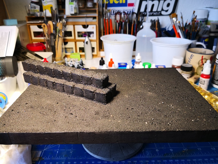

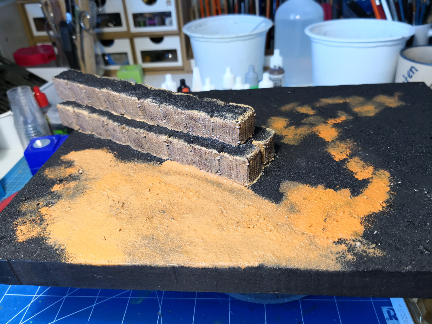

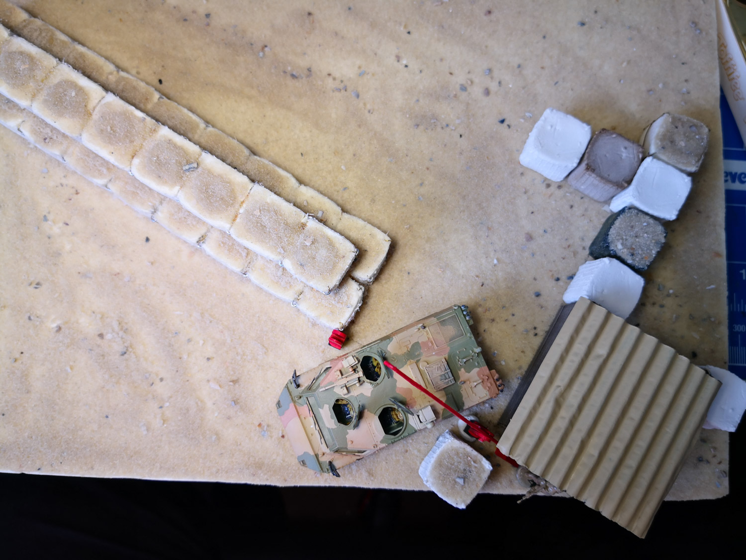

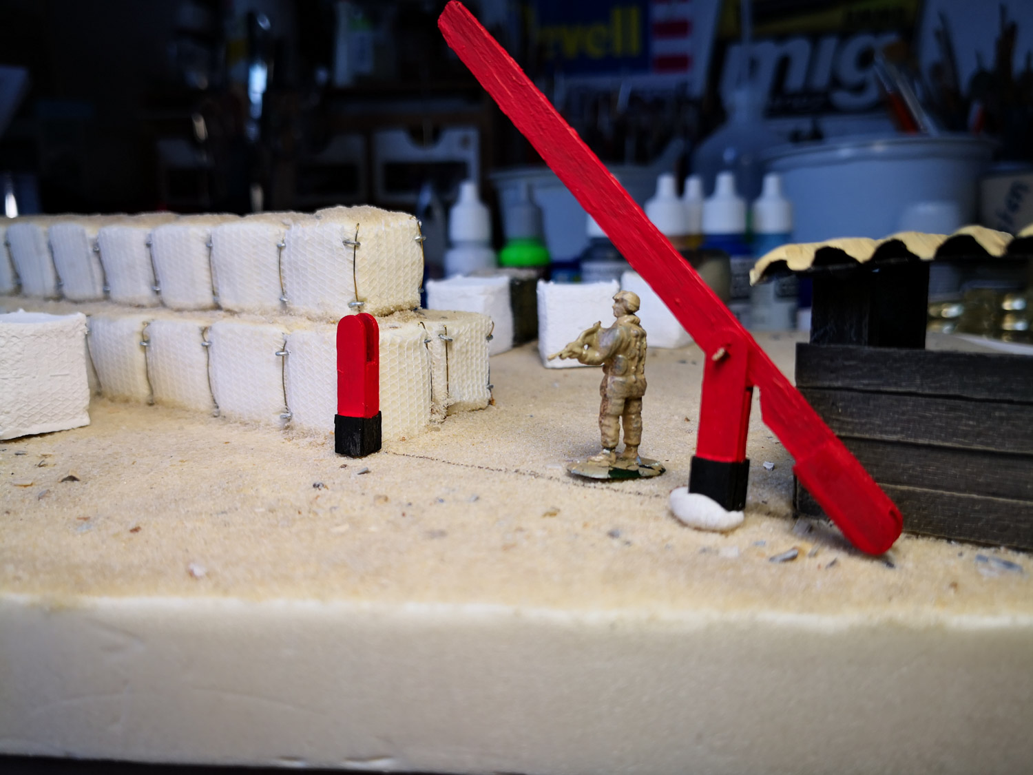

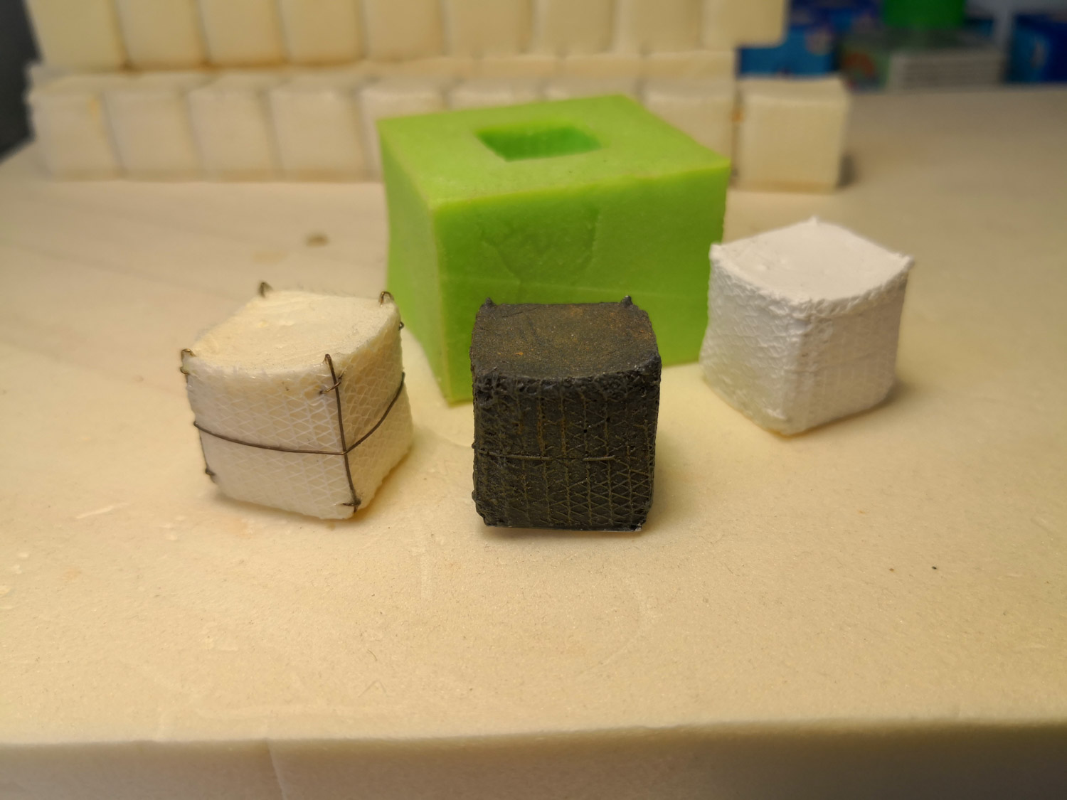

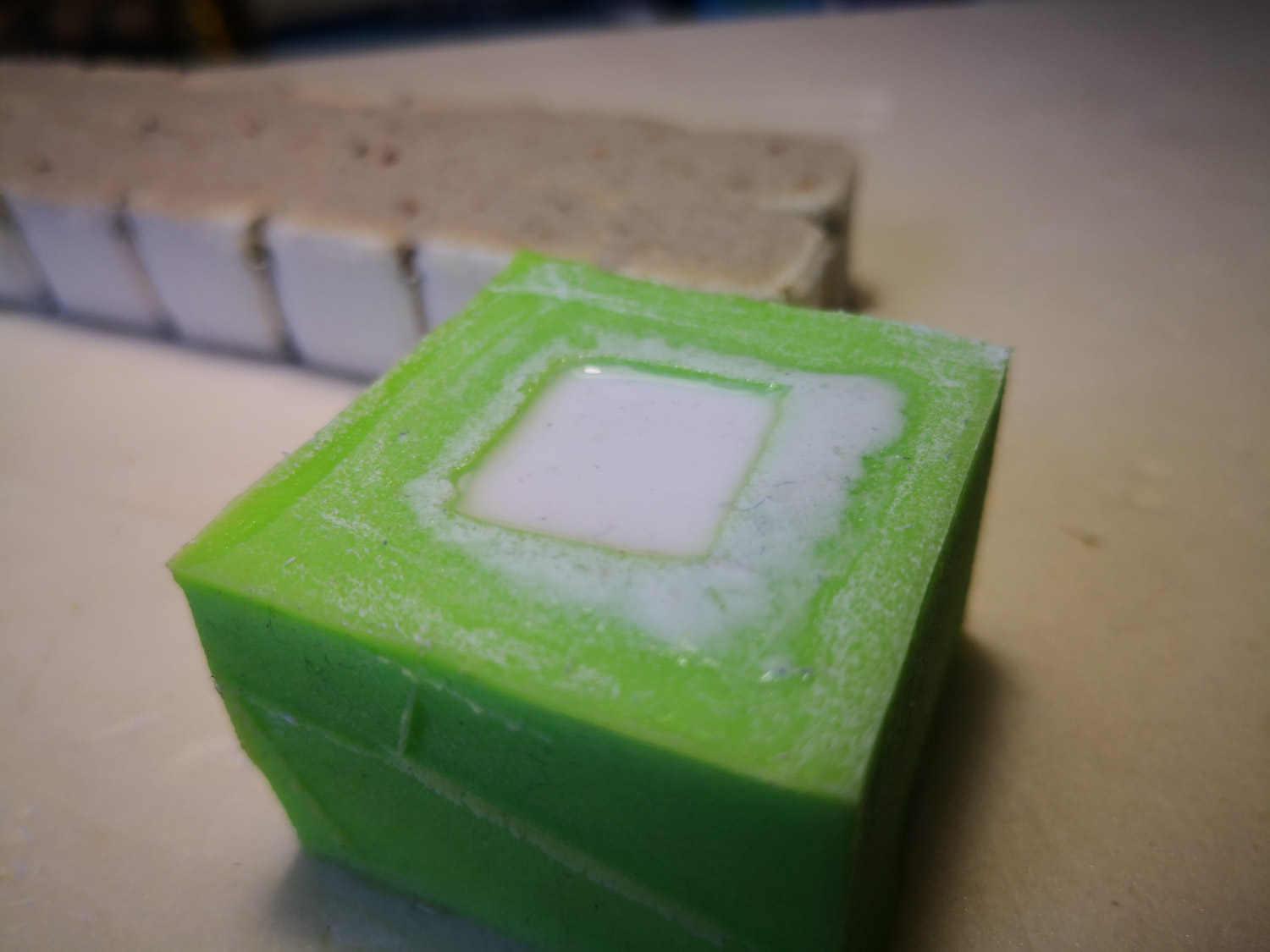

Zunächst habe ich für die "armored wall" des Camps eine Urform einer einzelnen MIL Unit von HESCO erstellt. Das sind übergroße faltbare Kunstboxen mit Drahtgitterummantelung die mit Sand/Erdreich gefüllt wird. Die Abmessungen sind etwa 150x150x150 cm. https://www.hesco.com/products/mil-units/mil/.
Nun habe ich eine Silikonform erstellt und damit können nun beliebig viele Abgüsse gegossen werden.

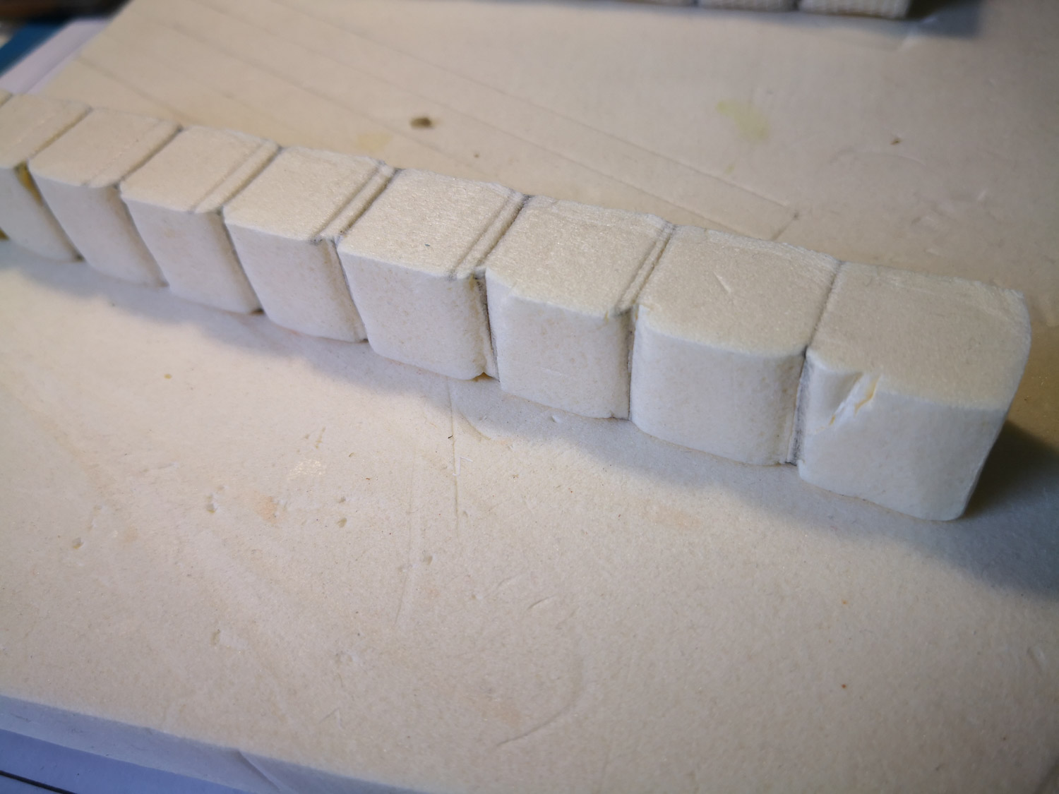

Die langen Reihen der MIL-Befestigungen habe ich dann aber aus Styrodur erstellt, weil sich die Kanten der einzelnen Blöcke nicht so harmonisch aneinander gefügt haben.

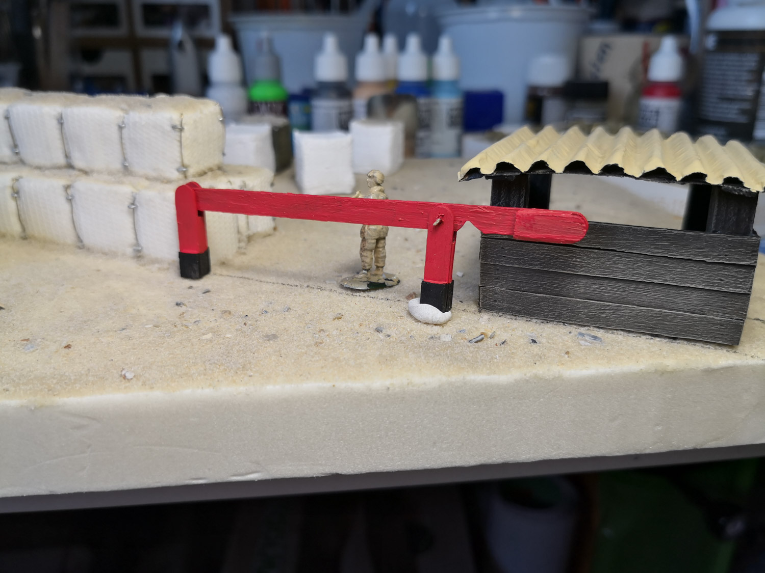

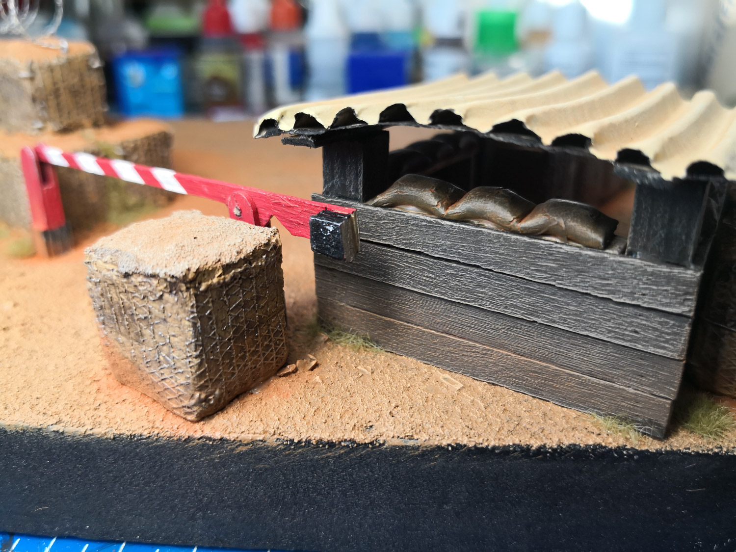

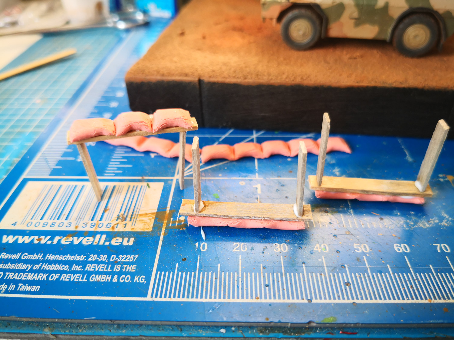

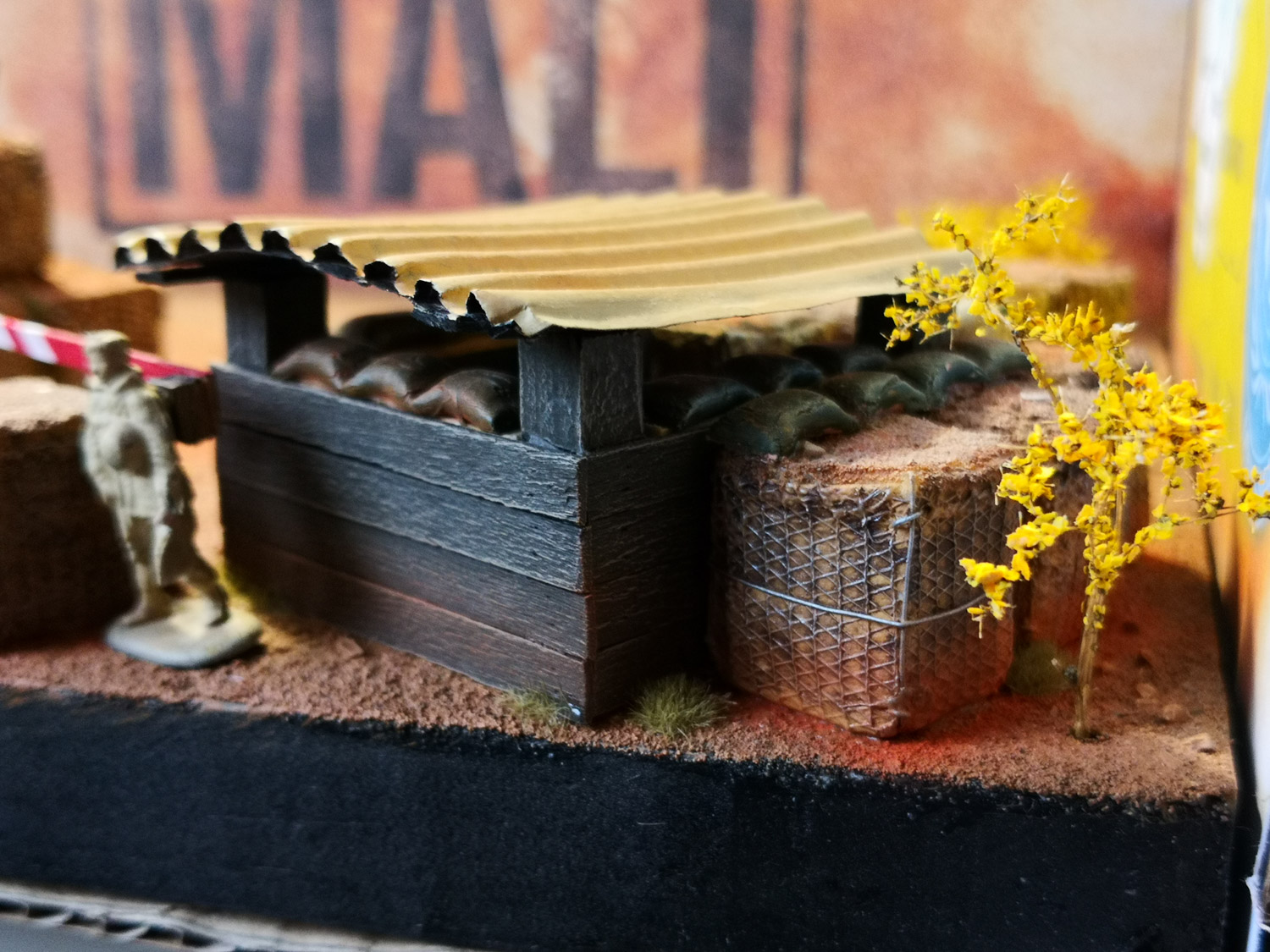

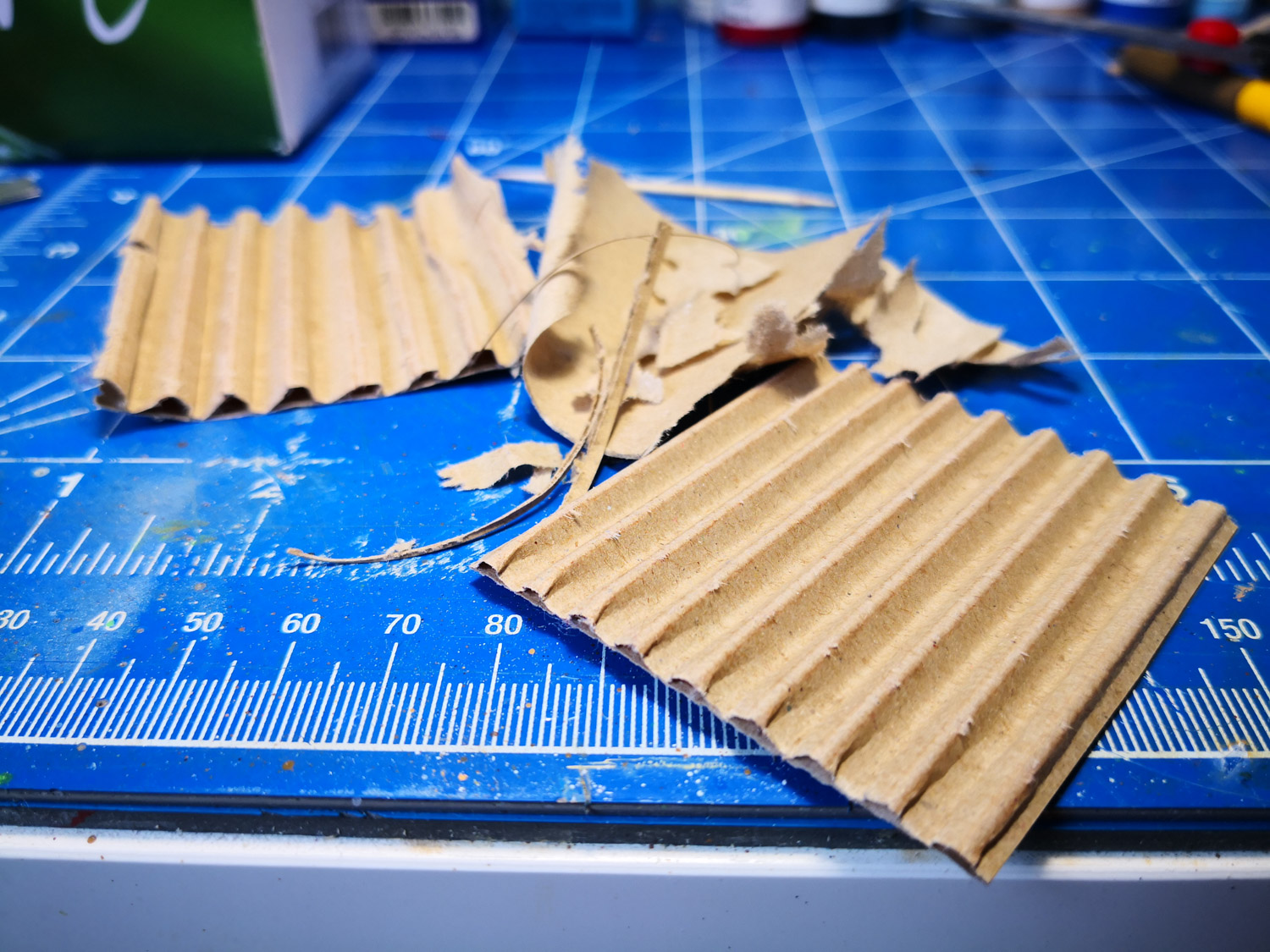

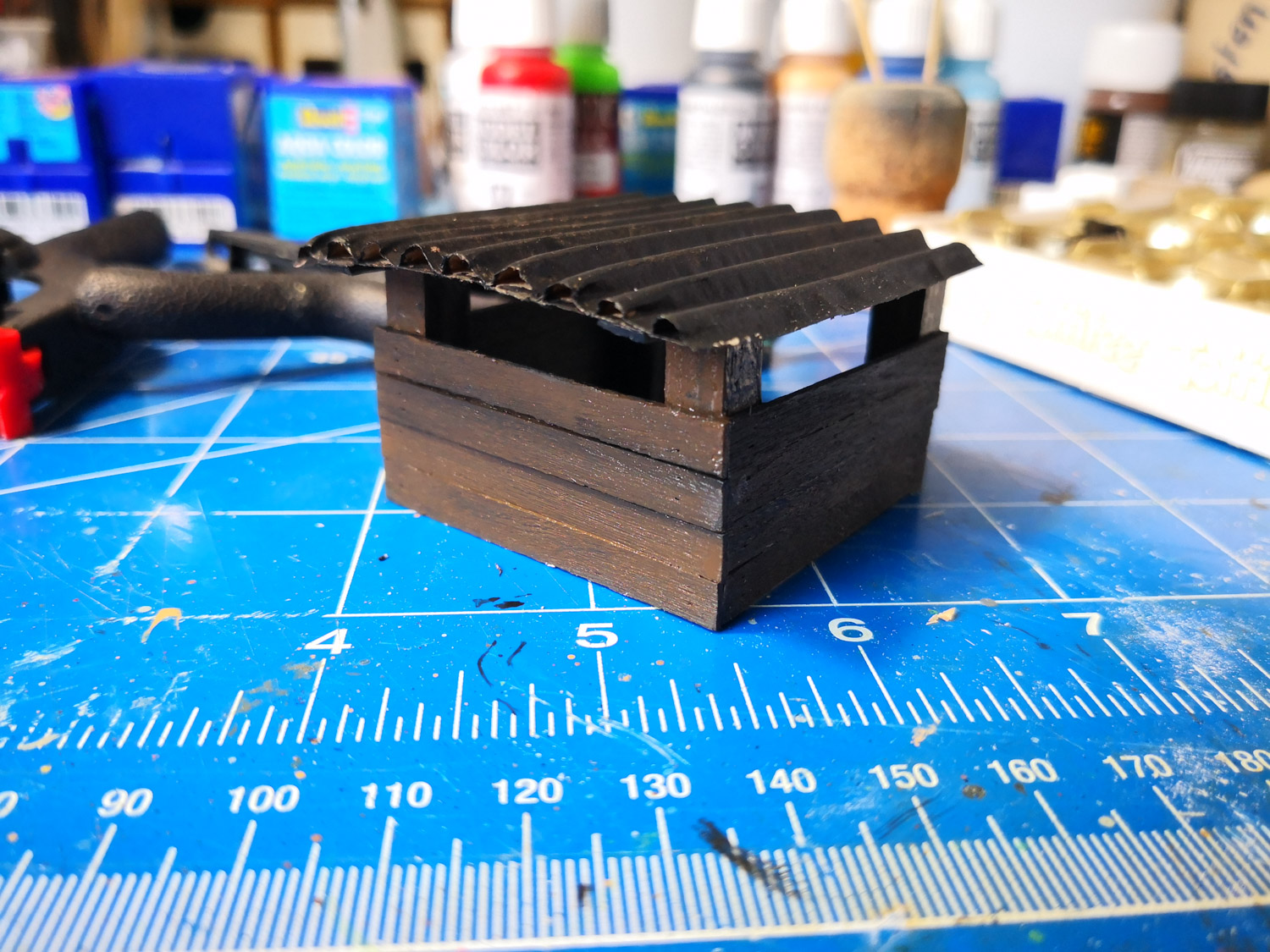

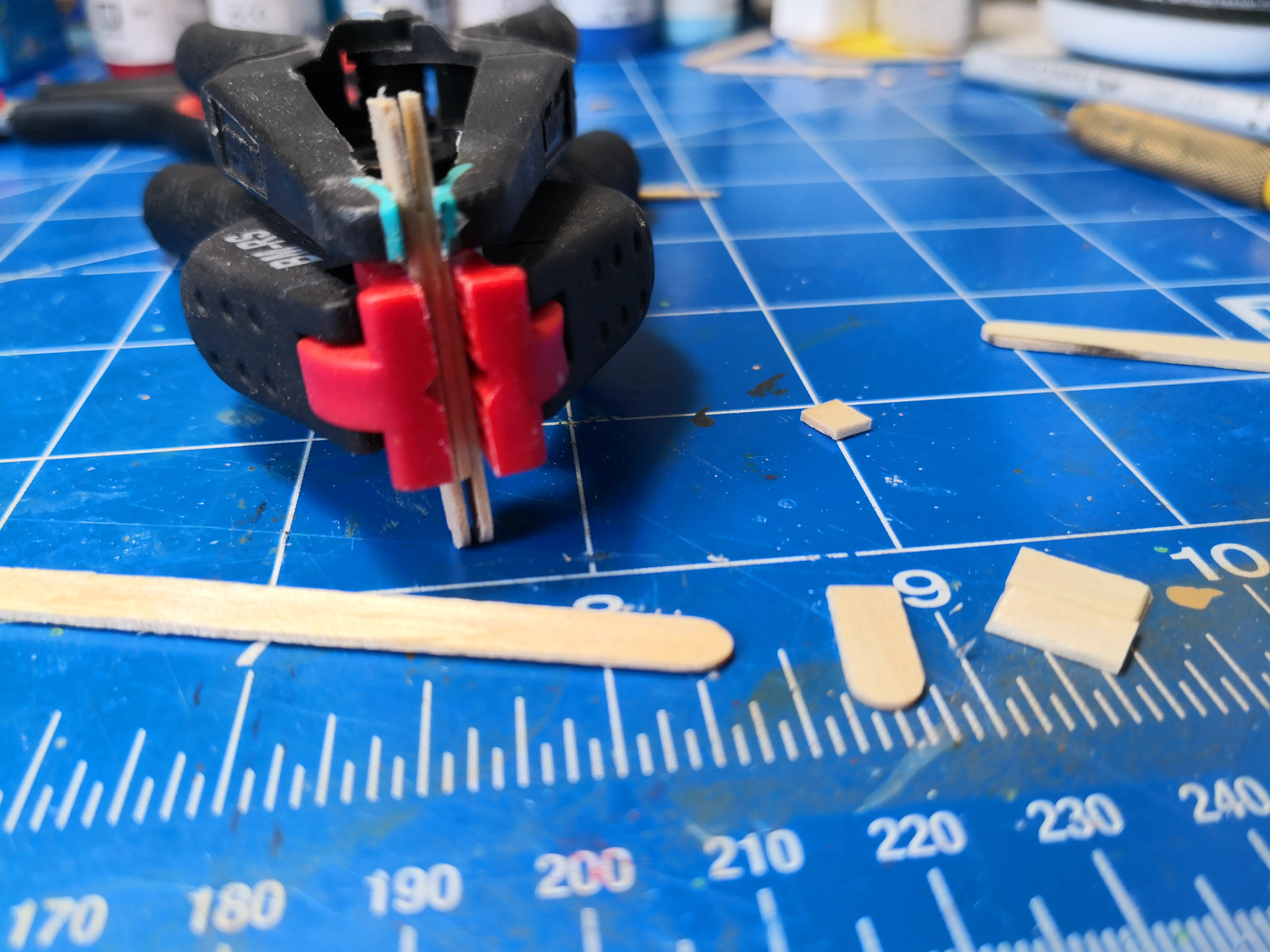

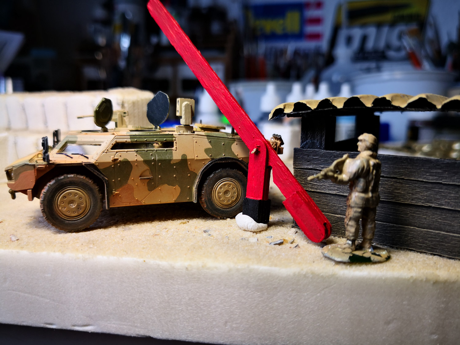

Als nächstes folgte das Wachhaus aus Holz-Rührstäbchen und einem Dach aus Well(blech)pappe.

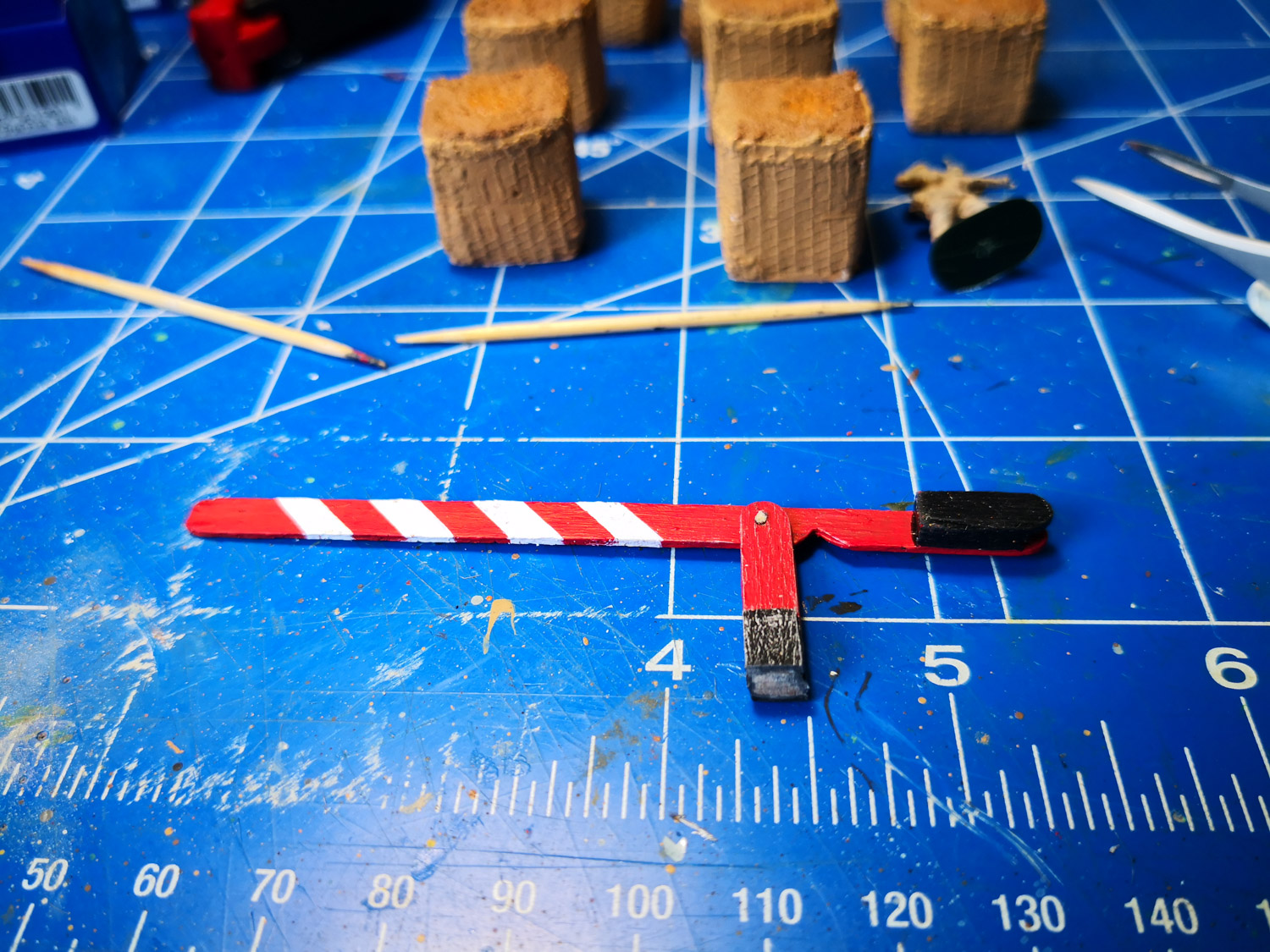

Eine bewegliche Schranke darf nicht fehlen.
Stellprobe

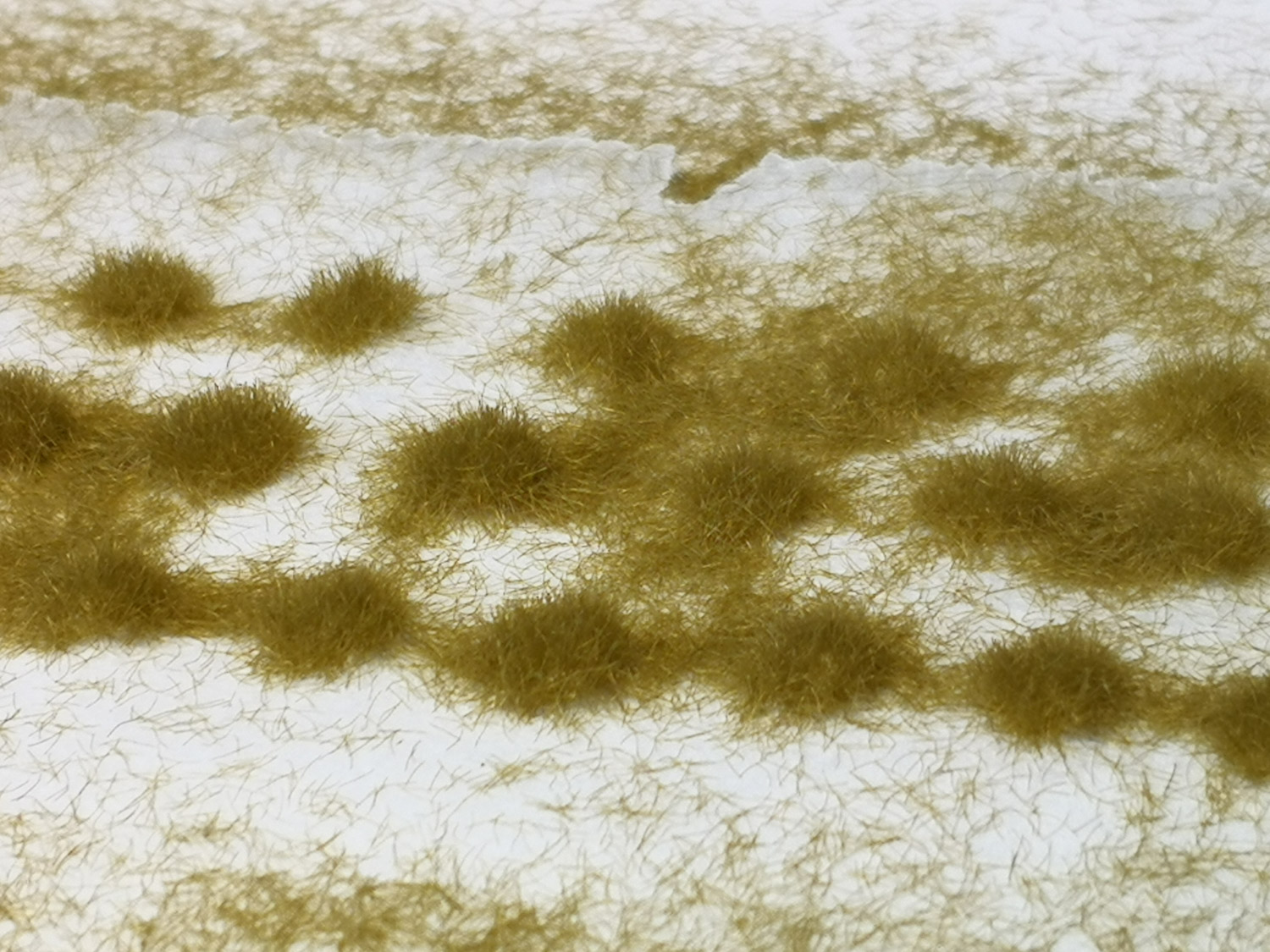

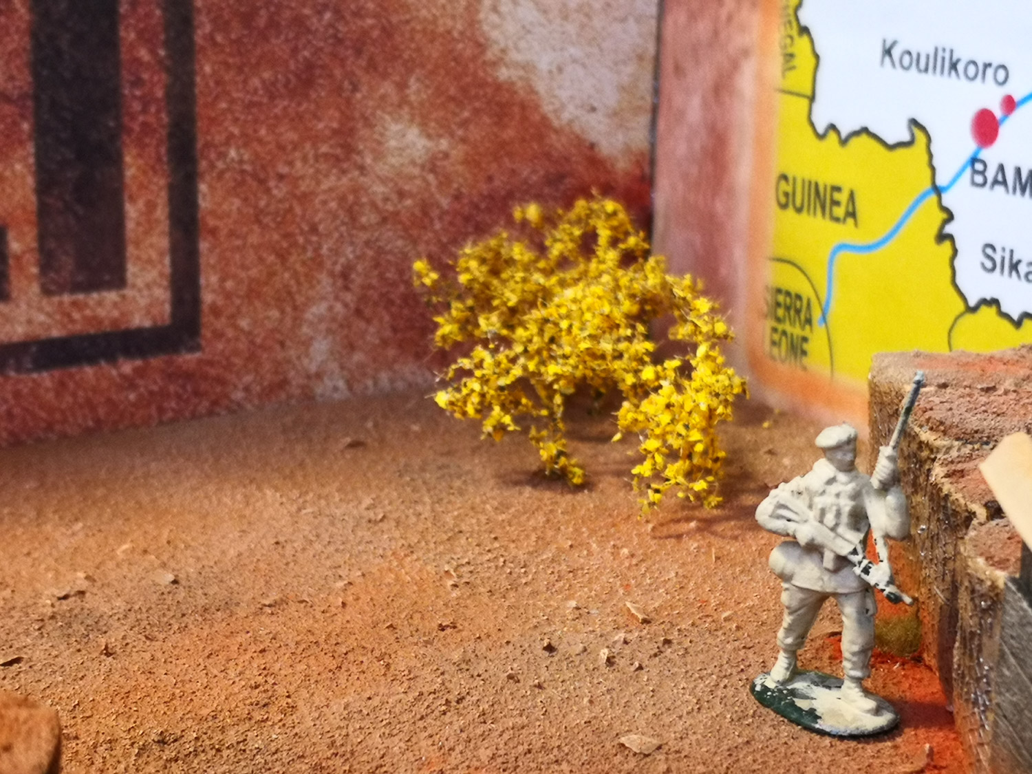

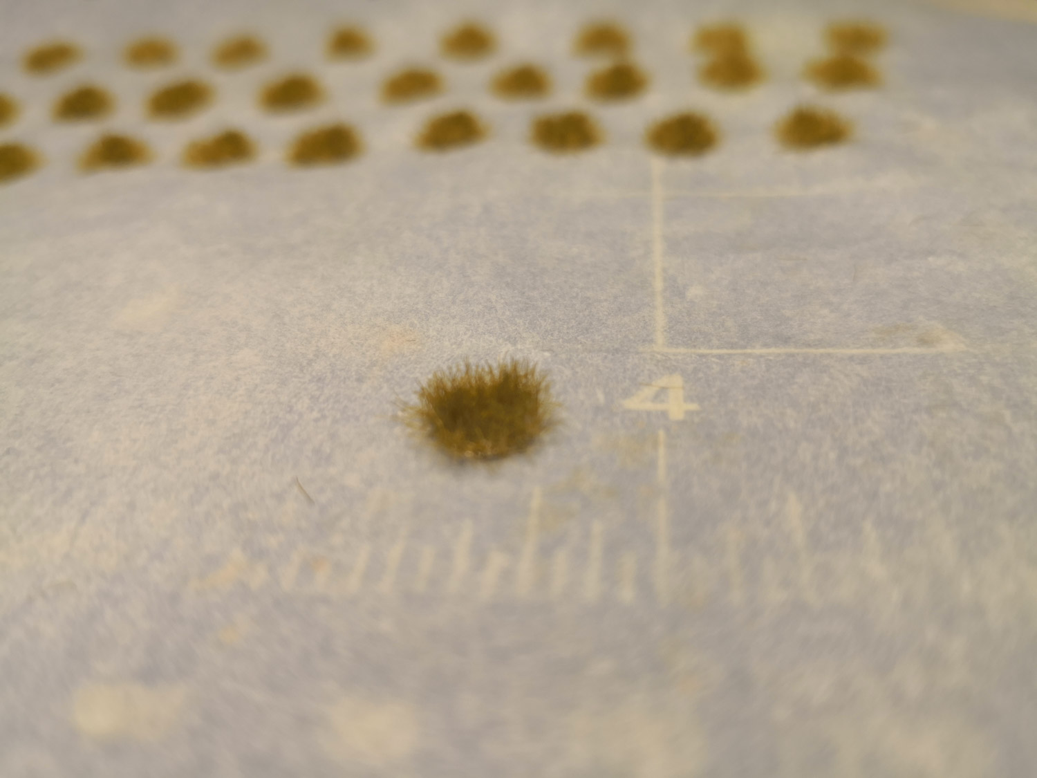

Nun anmalen, einstauben und etwas Vegetation hinzufügen. Diese habe ich mit einem Elektrostaten, Grasfasern, Backpapier und Weißleim erstellt.

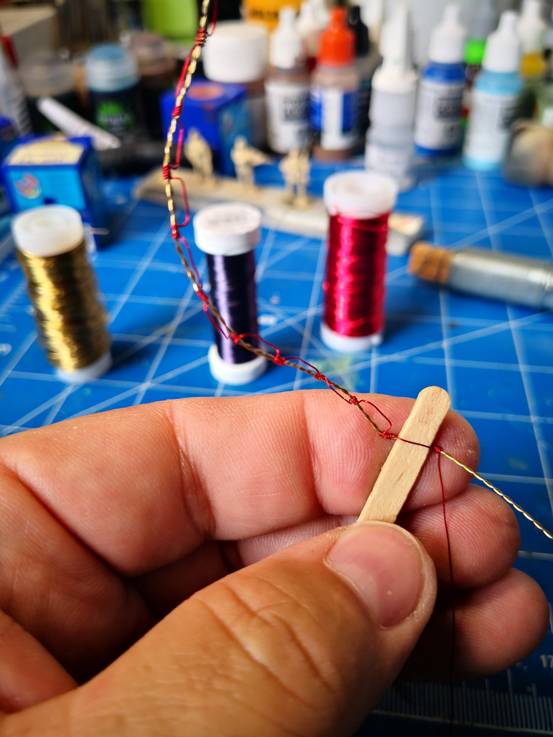

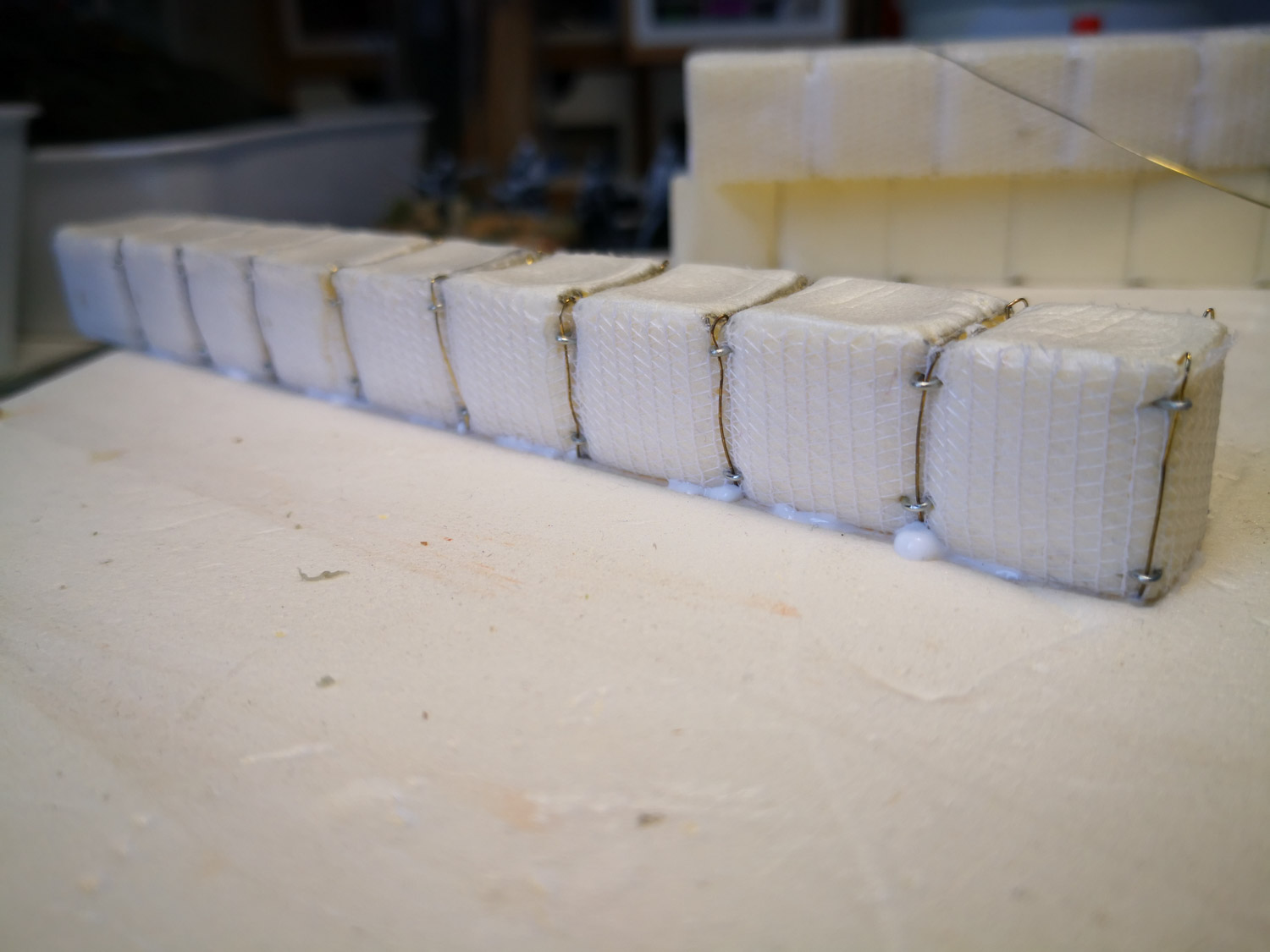

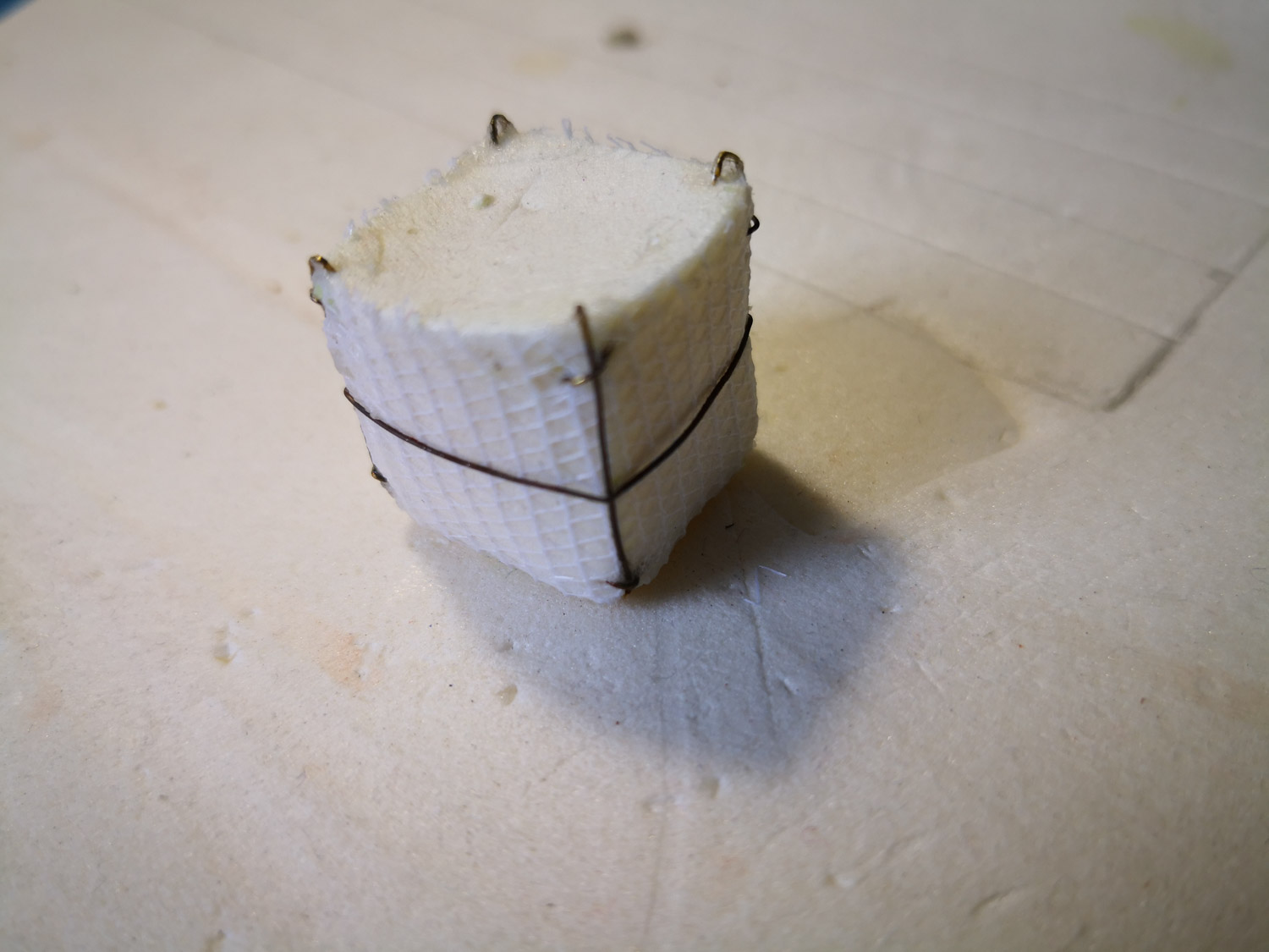

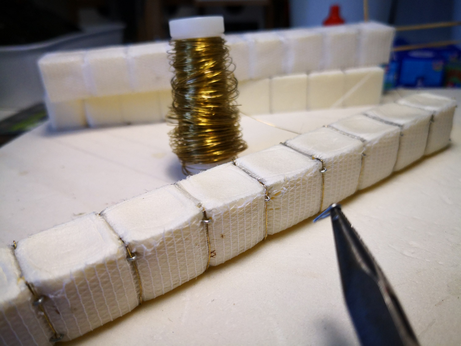

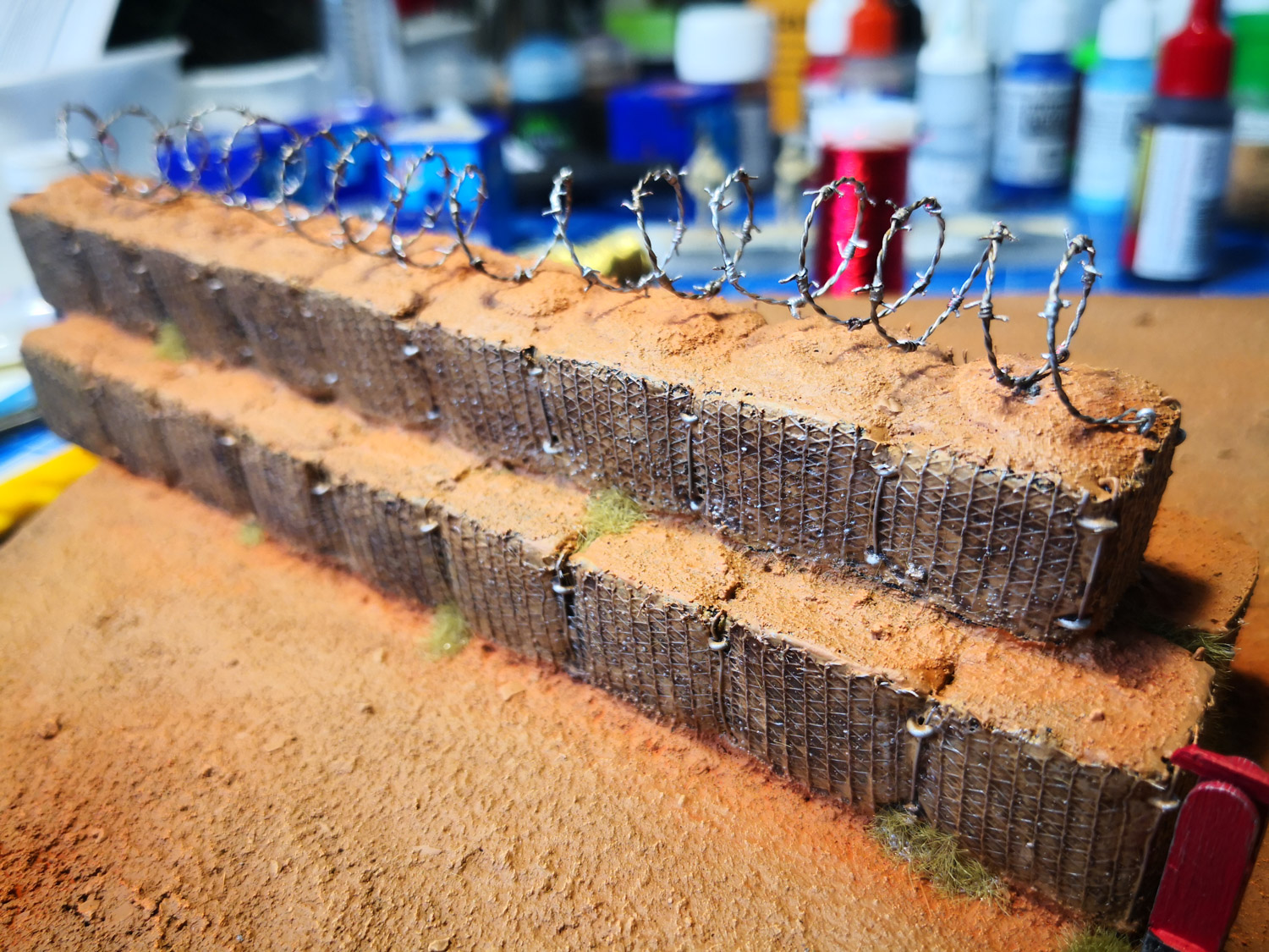

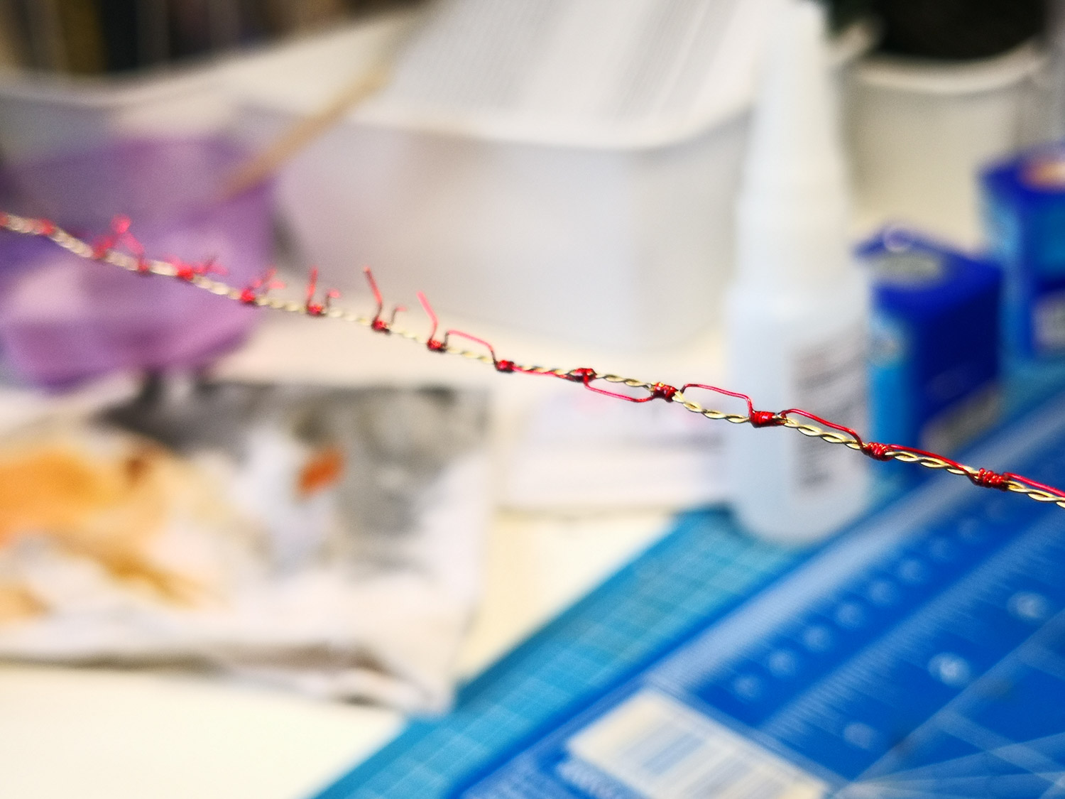

Auf den Wällen der Camps wird Stacheldraht aufgesetzt, den ich auch mal selber bauen wollte:
Zuletzt geändert von Toolman Toto am Mo 25. Nov 2019, 19:35, insgesamt 2-mal geändert.

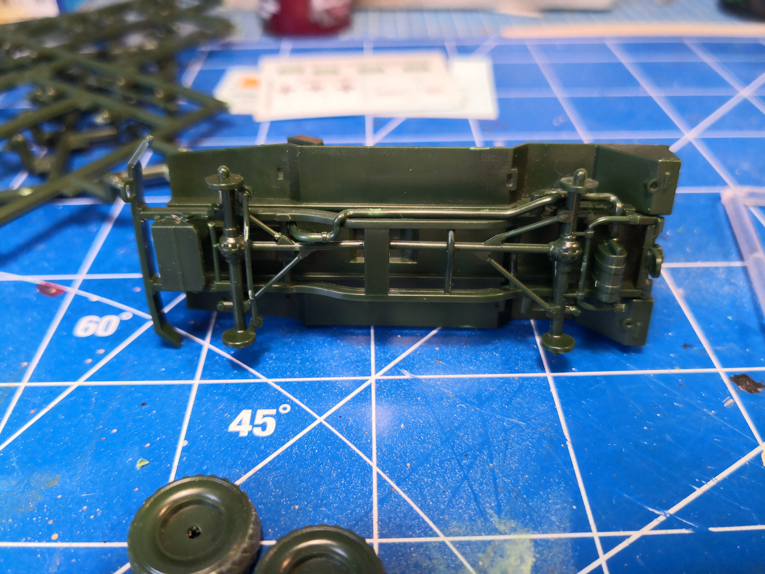

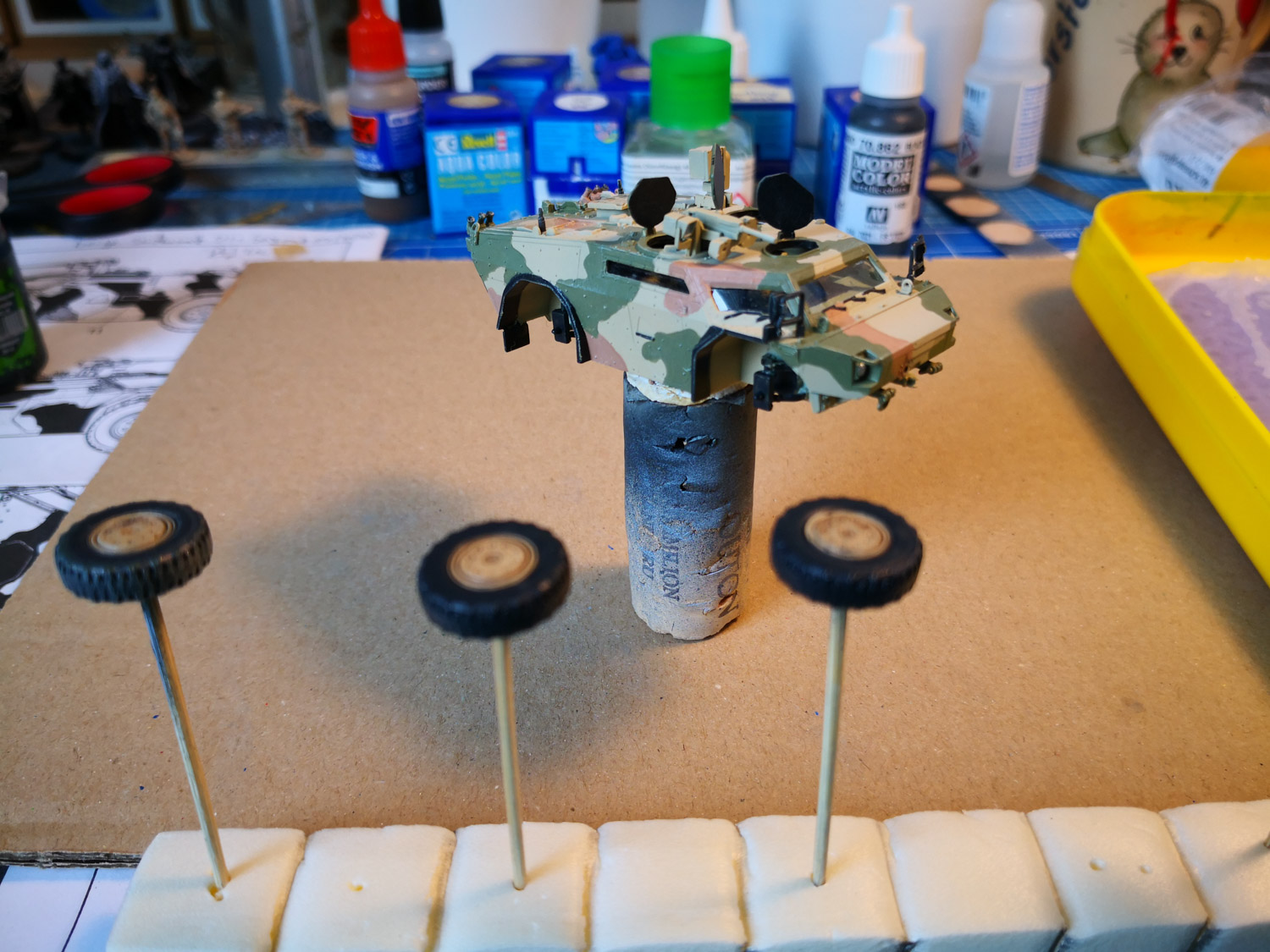

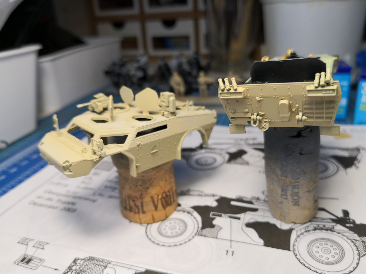

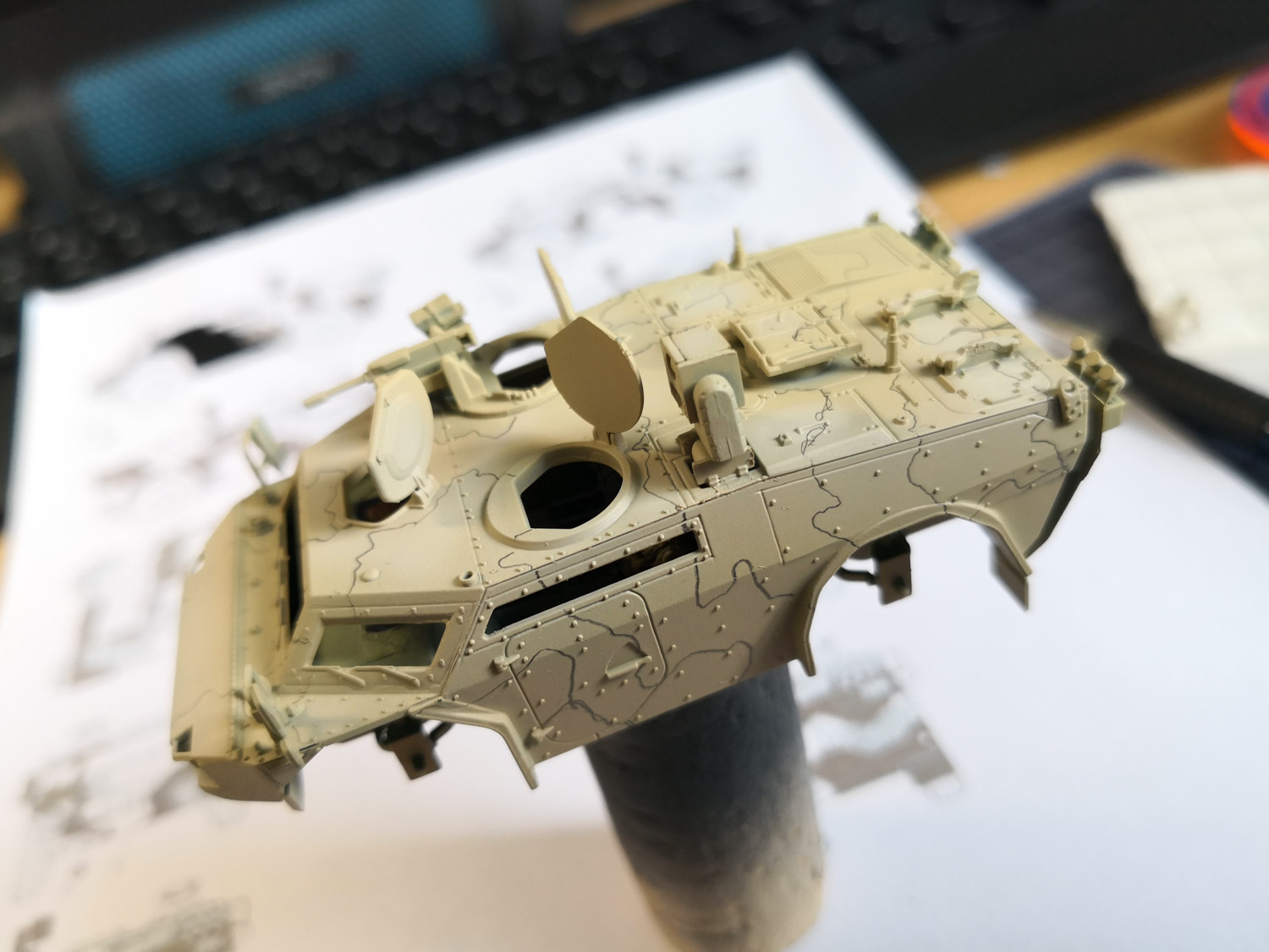

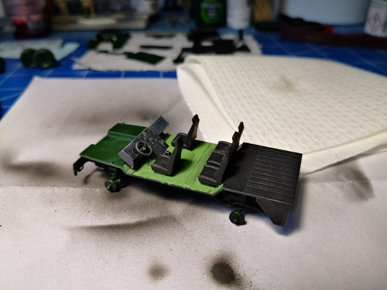

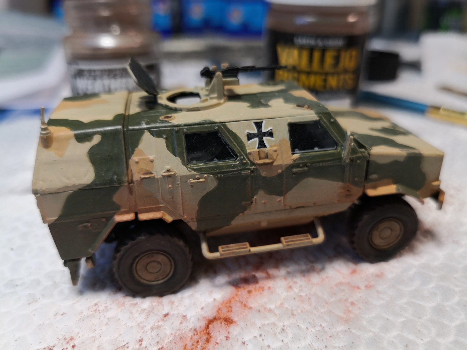

Das zweite Fahrzeug wird ein ATF Dingo 1.
Gebaut wird hier OBB mit Pinsellackierung. Der Zusammenbau ist wenig spektakulär und geht gut von der Hand.

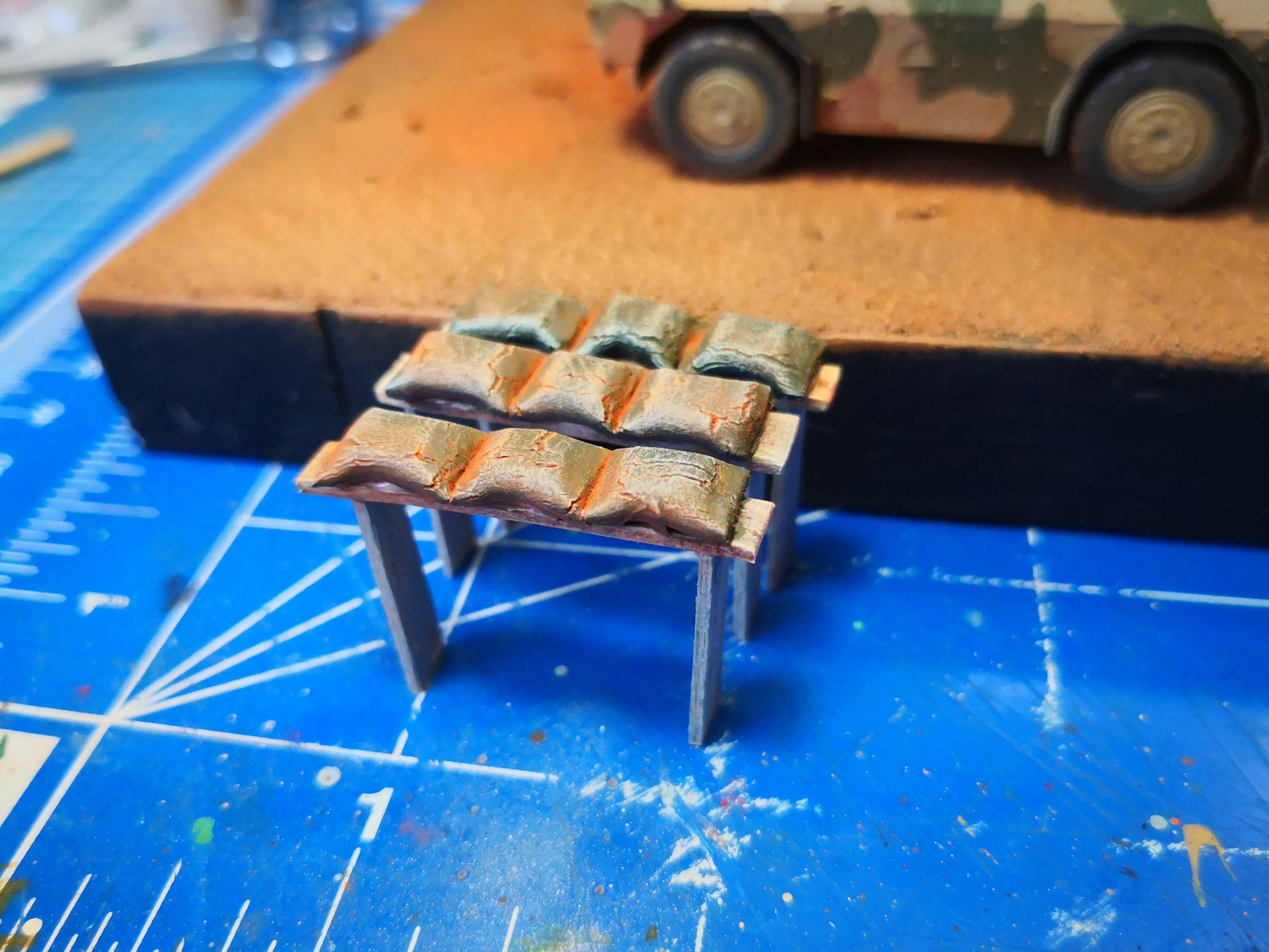

Jetzt folgen noch die Seitenwände des Dios und die Außenverkleidung mit schwarzer Pappe.
Weiterhin werden noch ein paar Details gebaut:

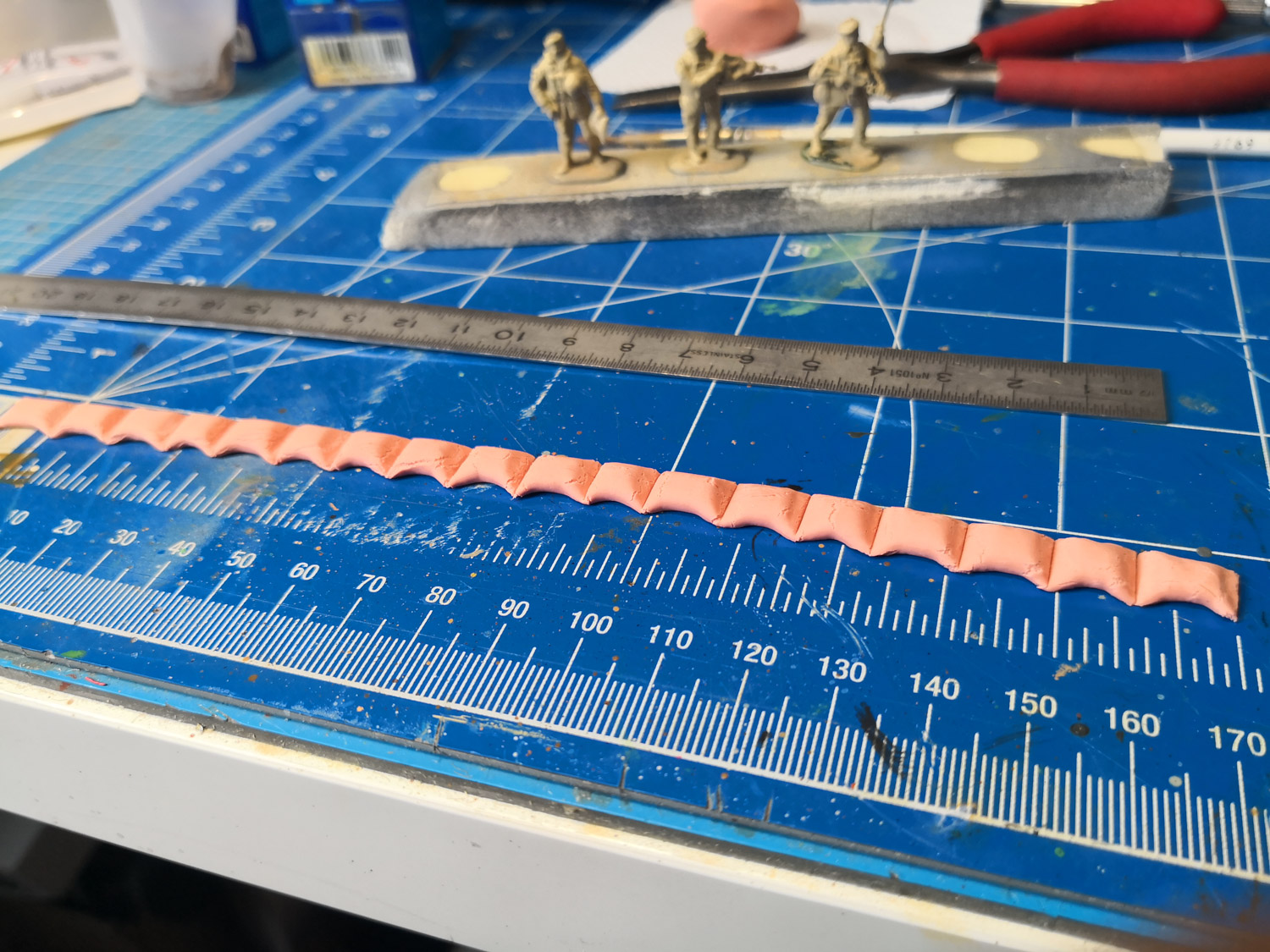

- kleine Sandsäcke für das Wachhaus
- Sträucher
- Stoppschild

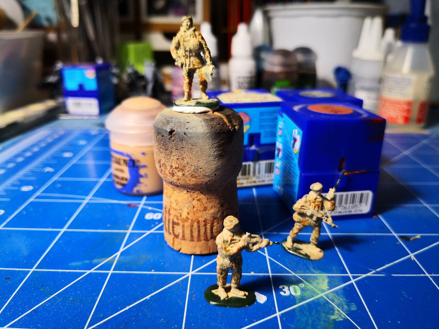

- Figuren

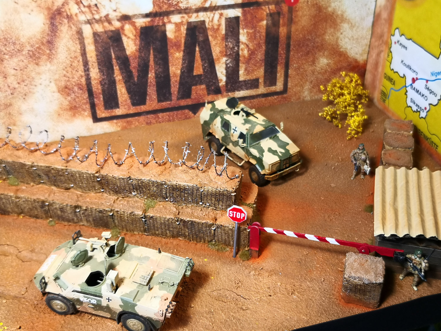

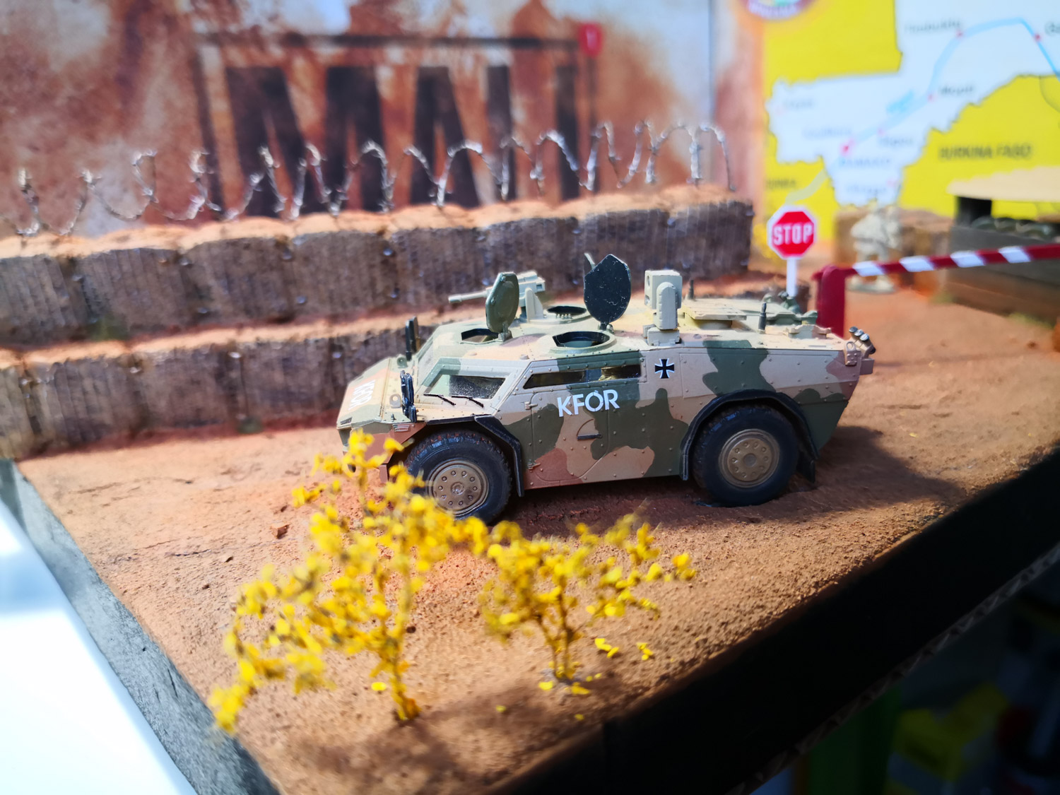

HABE FERTIG :) :) :) :) :)
Beiträge: 3032
Been thanked: 239 times
Hallo Toto.....
Ein Wunderbares Diorama mit sehr vielen schöne Details. Ganz großes Kino..... :respekt: Gefällt mir sehr gut.... :clap: :clap: :clap:
In deinem Baubericht sind Sachen beschrieben, die ich ganz bestimmt in etwas anderer Form abkupfern werde... ;)
Miss_Blitz
Beiträge: 559
Wohnort: Oberösterreich
Hallo Toolman Toto!
Schönes Diorama. Mit tollen details, Die mir gut gefallen. Der Stacheldraht ist super. So einer steht bei mir auch noch auf der to Doo liste.

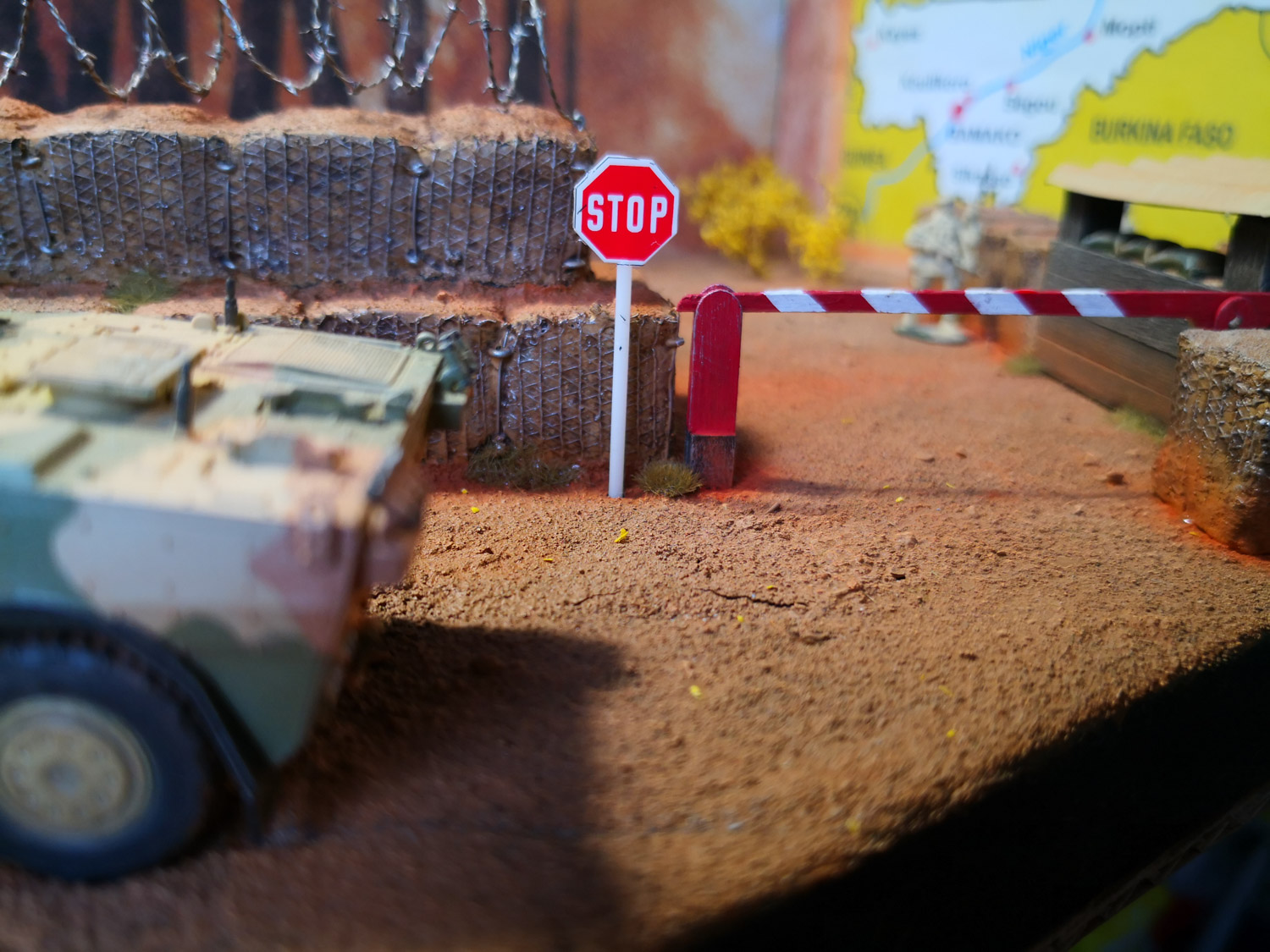

Ich Finde den Schlagbaum und das Stop-Schild etwas überdimensioniert. Aber Gut.
Viel Glück beim Bewerb
lg Daniela
Coole Sache mit den vielen Eigenbausachen :thumbup:
Einzig die Fahrzeuge sind mir zu sauber. Da könnte man noch ein Wash durchführen und mit Pigmenten oder der Airbrush etwas Staub drauf zaubern. Aber sonst gefällt mir die Umsetzung sehr gut :clap:

@Daniela: Rann an den Speck! Ist zwar fummelig aber nicht schwer. Ja, mit dem Schlagbaum habe ich auch gehadert. Der war schon mal dicker ;) . Den nächsten würde ich vielleicht aus einem Gussast oder Schaschlickspieß machen.
Das Stoppschild ist tatsächlich aus dem Modellbahnzubehör, also eigentlich 1:87 :? Aber ich gebe Dir recht. Auf den Fotos sieht das wirklich überdimensioniert aus.
@ModellfreakDD: Ja, mit dem Wash war ich auch hin- und hergerissen. Wenn die Fahrzeuge das Camp verlassen haben, waren die eigentlich immer blitzeblank (in den youtube Videos zum Camp Castor). Bei der Rückfahrt dann das genaue Gegenteil. Vielleicht könnten die wirklich noch etwas staubiger werden.... :thumbup:
