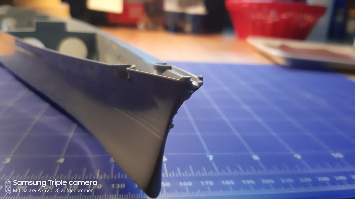

Meine bismarck hat am Rumpf einen kleinen produktionsfehler, wie bessere ich den am besten aus?
Bin mir nicht sicher ob die revell Spachtel hält! Was würdet ihr machen?

Hallo.
Ich hatte bei meiner Bismarck das gleiche Problem. Hatte es auch erst mit Spachtel versucht, welcher allerdings nach einem ungeschicktem Manöver abplatzte... Aber wenn du den vorderen Flaggenmast und den Buganker anklebst, ist am Ende sowieso nicht mehr viel davon zu sehen. ;)

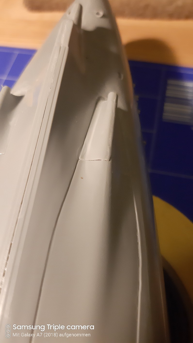

Hatte irgendwo mal gelesen das man auch ein gussast mit Kleber aufweichen kann und damit es auffüllen kann! Stimmt das? Will am Schluss nichts mehr sehen :lol:

Ja, das geht.

Einfach auf den Ast geben, dann das weiche abkratzen und in das Loch schmieren?

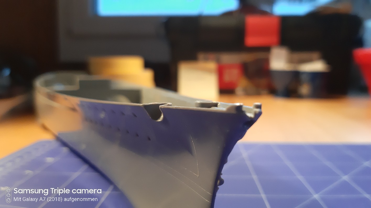

Hab am Rumpf Teile die tiefer sind als der Rumpf! Kann ich das mit revell plasto ausgleichen oder hält das nicht?
Tragt ihr beim verkleben auf beiden Seiten Kleber auf oder nur auf einer ? :lol:

Zu Frage 1 ??? Ein Foto hierzu wäre hilfreich.
Zu Frage 2 , ich trage den Klebstoff immer nur einseitig auf.

Am Spitzen ende

Oh....
Ja, Revell Plasto würde gehen.

Plastikfreund hat geschrieben: Fr 22. Nov 2019, 17:35 Hatte irgendwo mal gelesen das man auch ein Gussast mit Kleber aufweichen kann und damit es auffüllen kann!
Hallo Plastikfreund,
man kann sich seinen eigenen Spachtel aus Gießästen und z.B. dem Revell contacta Professional Kleber selber anrühren.
Hier habe ich das ganze beschrieben: viewtopic.php?p=39151#p39151
Für das Problem mit dem Spalt in der Wellenhose sollte die Spachelmasse besser geeignet sein.
Viel Erfolg beim Ausprobieren.
