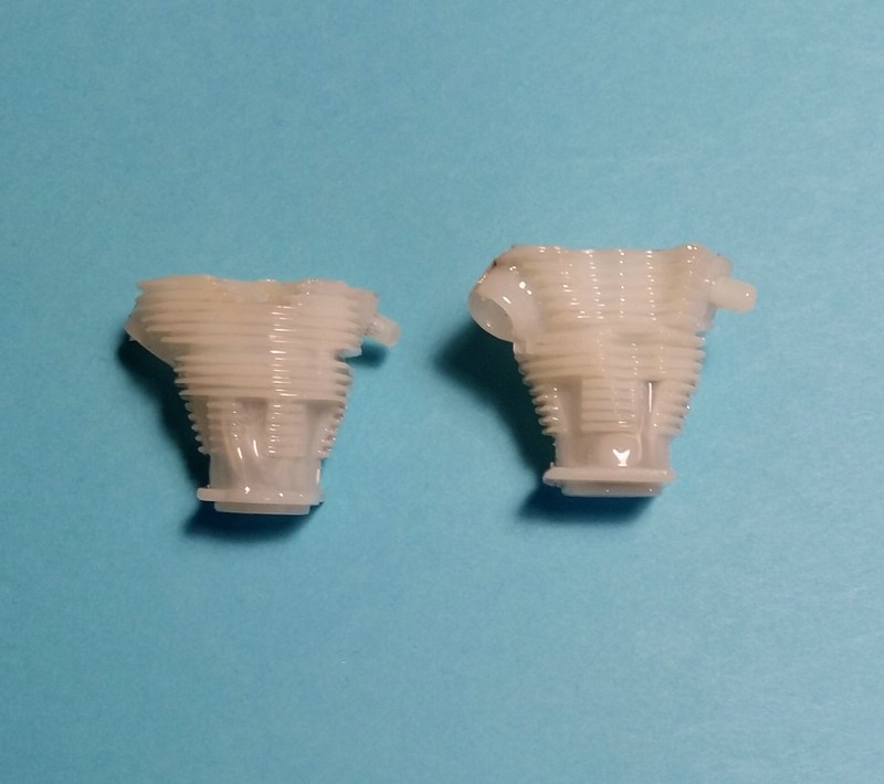

Also ein kleines Becken bereitgestellt, Teile da rein, den Backofenreiniger drüber geträufelt (vergaß, der ist Zähflüssig) und..... ich konnte zugucken wie sich das Chromzeuges auflöste. Binnen 2 Minuten war der Chrom ab. danach nur noch abwaschen und das ist das Resultat.......:
Coole Sache das und... ich kann mir weitere versuche sparen. obwohl..... ob das Zeuges auch beim entlacken so wirkt ??? ;)
