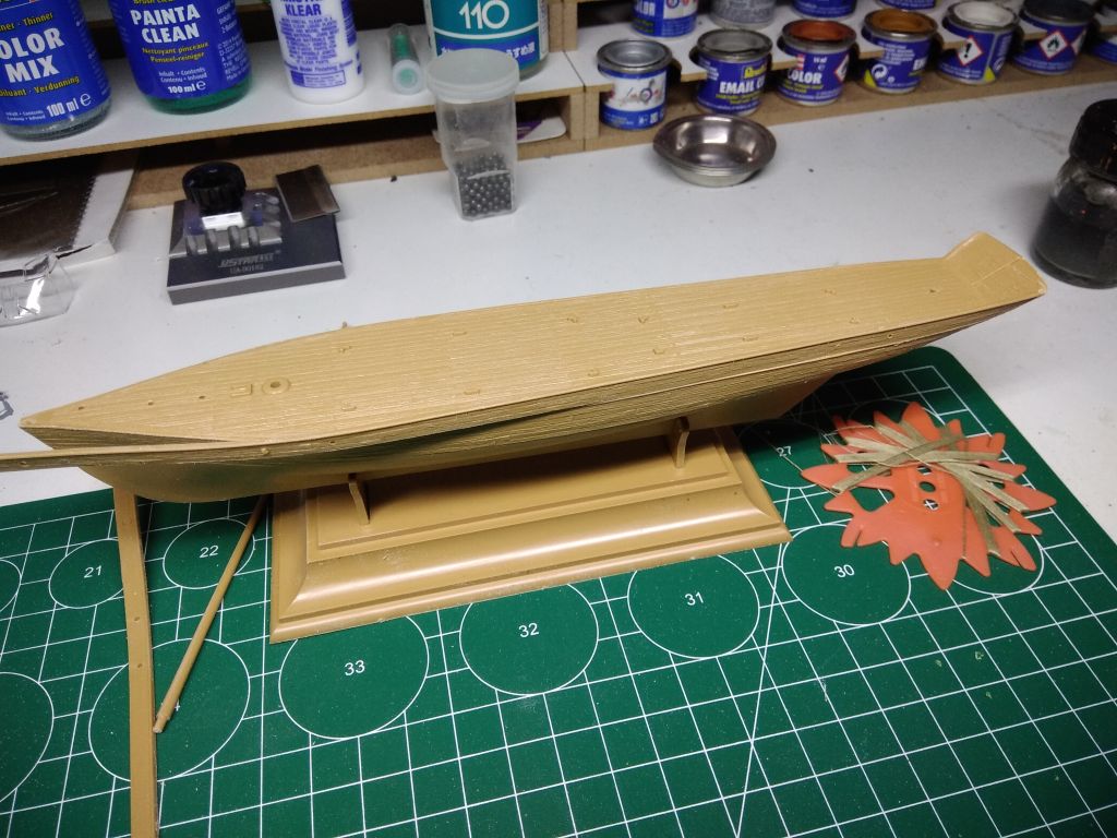

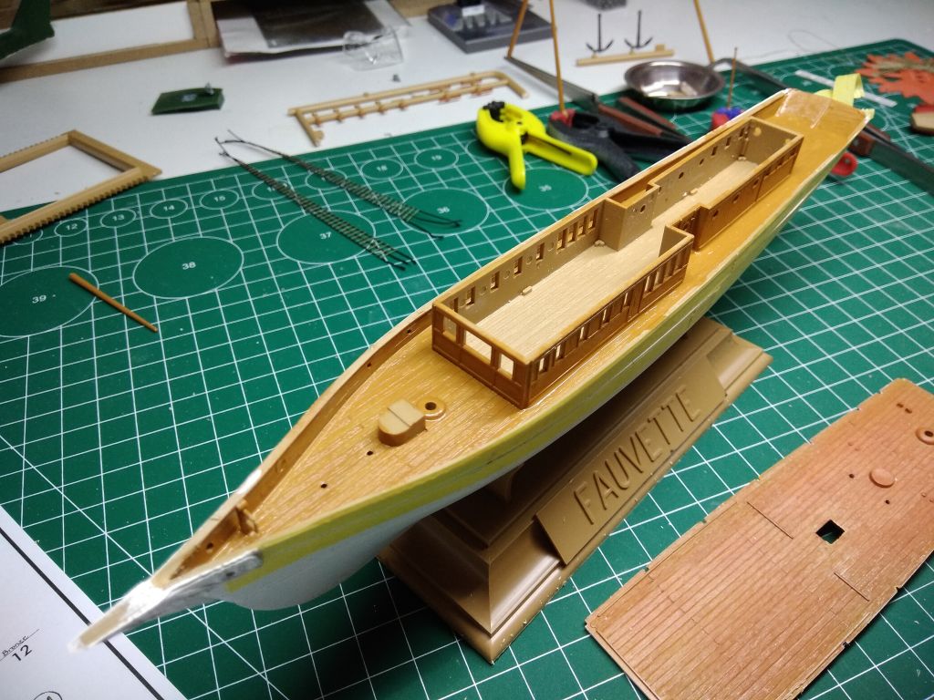

Natürlich konnte ich nicht an mich halten und habe gleich mal begonnen; hier klebe ich grade den Rumpf zusammen:
Das Schiffchen hat eine schöne und durchaus brauchbare Holzmaserung, wie ich finde.

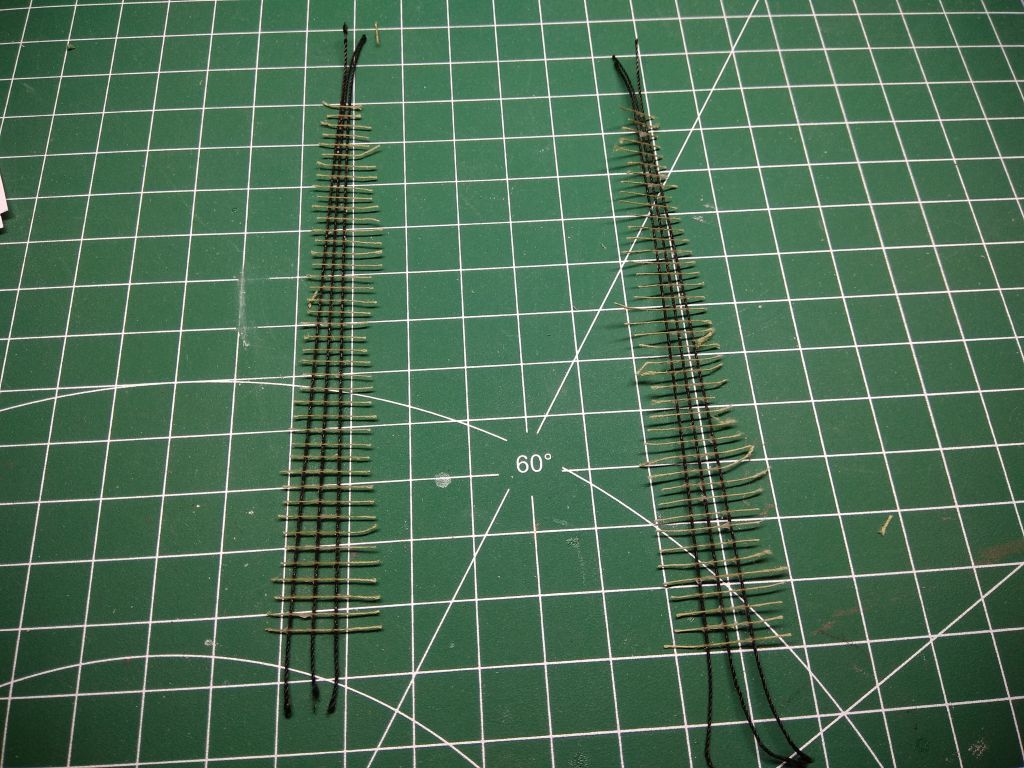

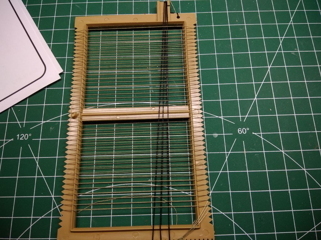

Hier bin ich dabei, mit dem Heller-typischen Knüpfrahmen die Wanten anzufertigen:
Bevor jemand fragt: Nein, ich habe die Wanten nicht geknüpft, sondern lediglich mit Sekundenkleber fixiert. Echtes Knüpfen habe ich einmal versucht und dabei kläglich versagt. Vielleicht probiere ich es bei einem späteren Projekt noch mal.
Die Wanten sind aus dem Rahmen entnommen und grob zugeschnitten:

Als kleiner Tipp....... zu den Wanten.... würde ich dir Empfehlen für die Webeleinen (das quer laufende Garn) dünneres Garn zu nehmen. Außerdem ist vielleicht schwarzes Garn für die Webeleinen Besser..... nur mal so.
Was für Garn benutzt du?

Hallo Dirk,
das mit dem dünneren Garn ist mir ehrlich gesagt nicht aufgefallen; du hast allerdings recht, würde besser wirken. Und schwarz ist ja auch kein Problem: Etwas Farbe drüber und fertig.
Das Takelgarn ist übrigens von Artesania Latina

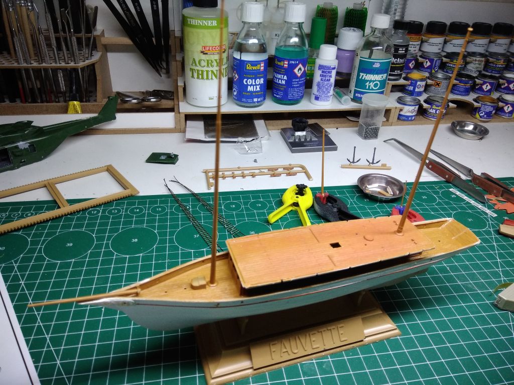

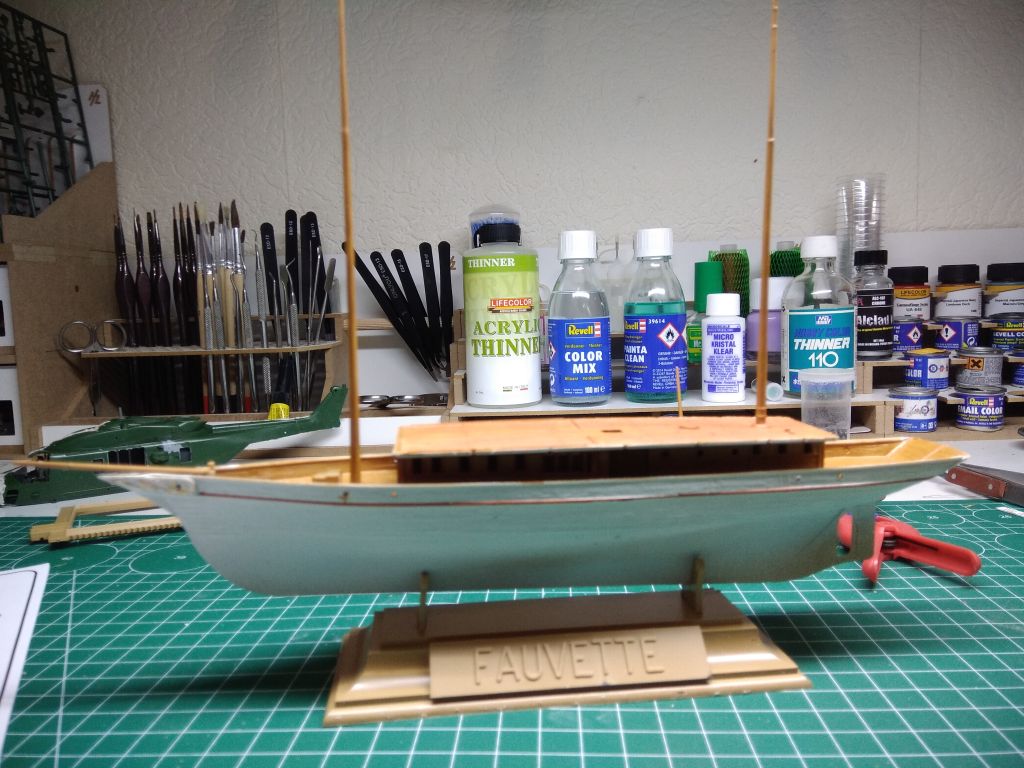

Ich habe die "Fauvette" schon mal weiß lackiert; der untere Rumpf wird noch in rot angemalt. Wie man sieht, habe ich Tamiya-Tape zum Lackieren der seitlichen Leisten angebracht. Das Hauptdeck muß noch farblich nachbehandelt werden, damit es den Look des daneben liegenden Oberdecks erhält:
Neugierig wie ich nun mal bin, habe ich Oberdeck und Masten lose zusammengesteckt, um ein ungefähres Bild des fertigen Schiffes zu erhalten:
Ich muß sagen dass mir die Passform der Modellteile bisher keinerlei Probleme bereitet hat. Auch die vorhandenen Formentrenn-Nähte sind schnell und einfach zu beseitigen.

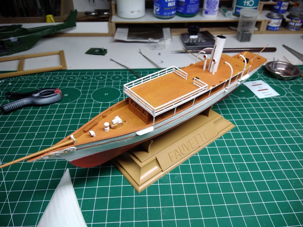

ich bin mal wieder ein Stück weiter gekommen. Das Schiffchen ist lackiert und trägt schon einige Aufbauten:
Ich muss noch einige Lackierfehler ausbessern, dann sollte ich auch schon mal die Masten setzen können.
Beim Einsetzen der Klarteile habe ich mich gefragt, wieso die damals Glasbausteine als Fenster eingesetzt haben; oder sollten doch die Klarteile nur von schlechter Qualität sein ? Bei der schon in Lauerstellung liegenden "Amphitrite" werde ich jedenfalls Klarsichtfolie benutzen.
Wie mir ebenfalls aufgefallen ist, haben die "Fauvette" und die "Amphitrite" laut Bauplan im Original und im Modell die gleiche Länge; trotzdem soll die "Fauvette" im Maßstab 1/200 sein und die "Amphitrite" 1/150 ??? Muß doch mal nachmessen ...

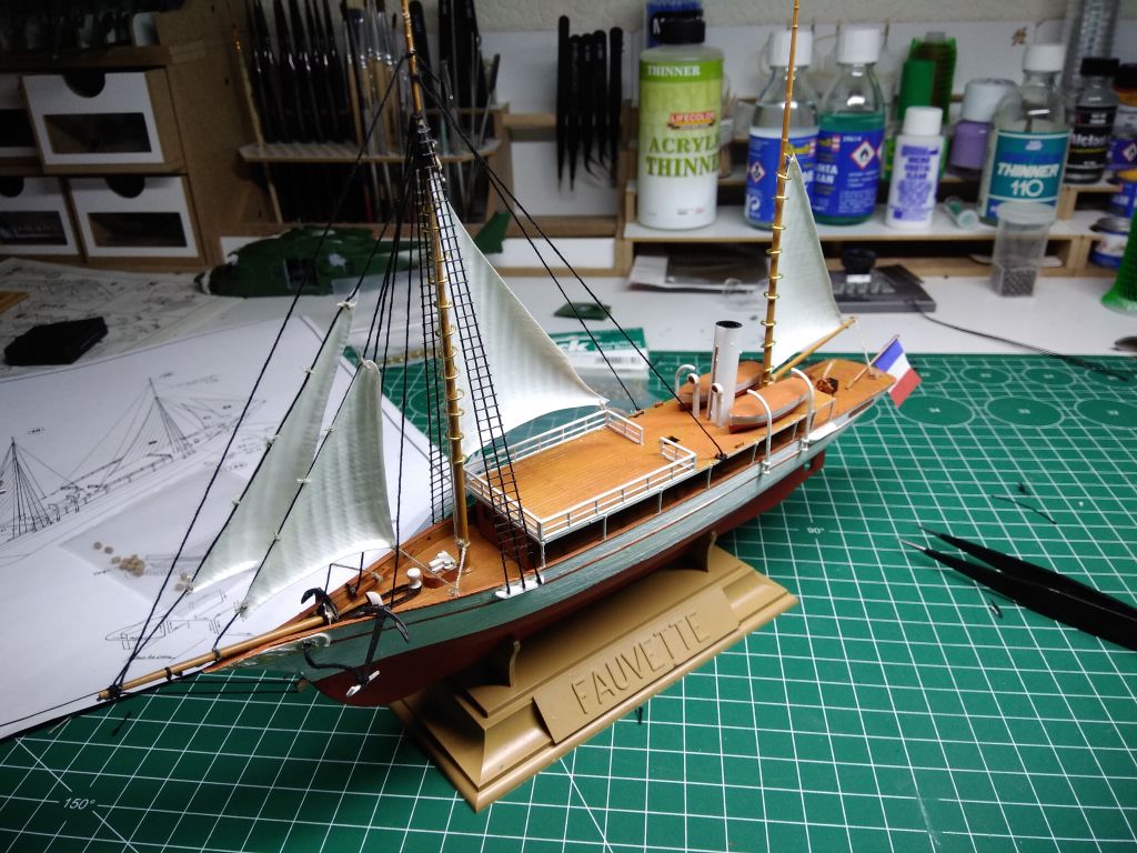

- Könntest du die Konturen der braunen Linie auf der weißen Bordwann noch einmal nachziehen? Abkleben wäre angebracht.
- Der Gartenzaun auf dem Sonnendeck scheint mir denn doch etwas zu grob zu sein. Gibt es da nichts Feineres? Notfalls Pfosten setzen und Draht benutzen. Sonst beißt sich das nachher mit den feinen gewebten Wanten.
Ich weiß, ich habe schlau schnacken, zumal ich mich selber nicht an meinen Segler traue, aber irgendwie scheint das ein schönes Schiff zu werden.

@paul-muc: Entschuldige bitte dass ich jetzt erst antworte, aber ich hatte heftige Probleme mit meinen Bandscheiben und war einige Tage nicht gefechtsfähig.
Die Linien auf der Seite waren natürlich abgeklebt, allerdings wohl nicht sauber genug; muß ich nacharbeiten, da hast du recht. Zu den Geländern muss ich dir ebenfalls recht geben, allerdings habe ich nichts Feineres gefunden; dürfte in 1:200 auch schwer werden. Selbermachen wäre eine Lösung, nur habe ich derzeit motorische Probleme; das hält mich davon ab. Aber aufgehoben ist nicht aufgeschoben !

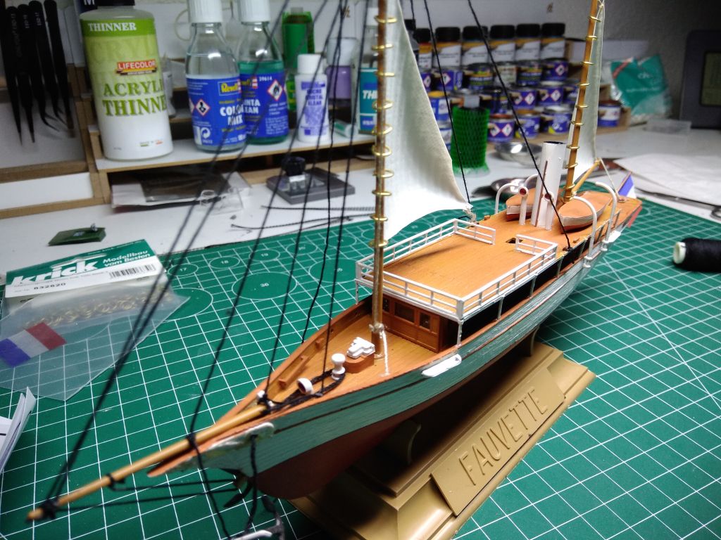

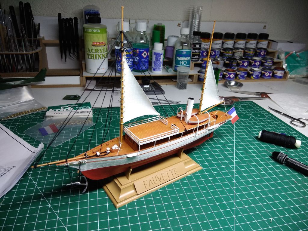

Hier mal ein paar Fotos vom Stand der Dinge; wie man sieht bin ich derzeit dabei zu takeln:
Die Ringe, an denen die Segel am Mast befestigt sind, habe ich mir von Krick besorgt. Ebenso habe ich oben und unten am Mast je einen Block (ebenfalls von Krick) angebracht und ein Tau angebracht. Das ist zwar im Takelplan der Bauanleitung nicht vorgesehen, aber irgendwie müssen die ja die Segel nach oben gezogen haben.
Wenn ich mir die Bilder so betrachte werde ich doch mal das Internet nach Ätzteil-Geländern im Massstab 1:200 oder so durchforsten. Irgendwie kann ich mir auch nicht vorstellen, dass um den Abstieg zum Unterdeck kein Geländer angebracht war ...
