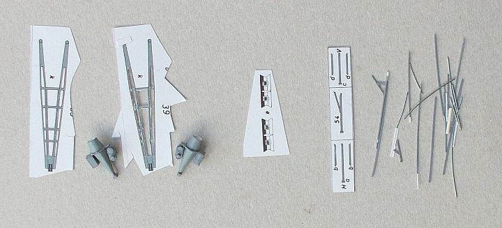

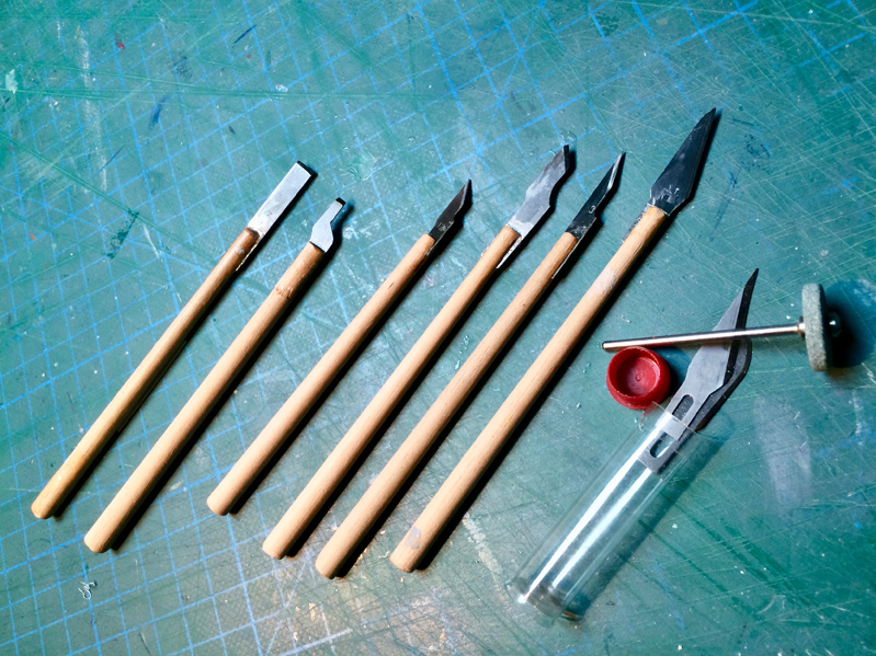

Für solch delikate Ausschnitte habe ich mir aus einem üblichen Klingenset (ganz rechts im Bild) eigene Messer zugeschnitten und zugefeilt, die sich sehr bewährt haben. Die Messerformen eignen sich nebst dem Schneiden hervorragend zum Ausstanzen, Schaben und Wegkratzen und können immer wieder nachgeschliffen werden.
Die Messer habe ich mit Sekundenkleber in abgeschnittene Ölfarbenpinselschäfte (abgelängte Dübelstangen gehen auch) mit eingesägtem Schlitz geklebt.
IMG_4601 2.jpeg (380.89 KiB) 9474 mal betrachtet
Aus der Werft
PS: Die Messer sind selbsterklärend auch zur Kunstoffbearbeitung geeignet. :thumbup:

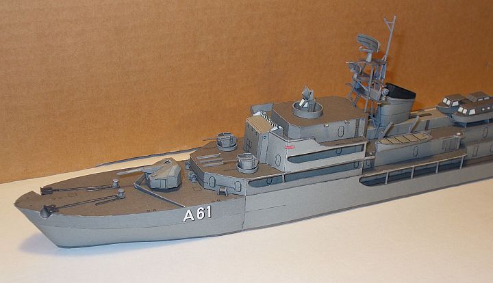

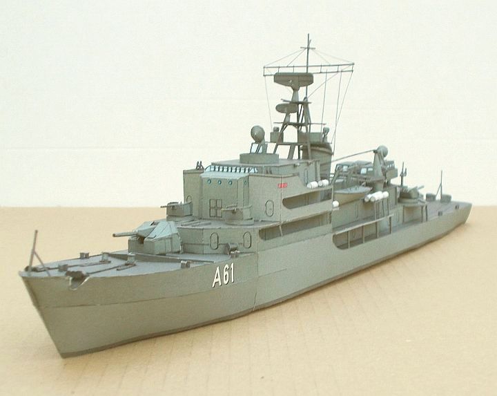

Ich habe die Kräne erst einmal außen vorgelassen und ein paar Teile ergänzt:
- Anker mit Ankerketten.
- Radarschirme im Mast.
- Barkassen. Hier hätte man die Fenster ausschneiden können, allein, ich kann es nicht.
- Dazu noch ein paar Seiltrommeln über die Decks verteilt.
Wenn man sich den Mast genauer anschaut, sieht man, dass die Plattformen ein wenig schief stehen. Hier hat meine Eigenkonstruktion wohl zu lange Vorderbeine.
Zur Zeit bin ich mit den Rettungsinseln beschäftigt. 18 mal Röllchen rollen. 36 mal Böden ausschneiden. Ich habe mal gezählt: Für eine Scheibe 3 mm brauche ich ca. 20 Minischnitte, 36 Scheiben verteilt über 3 Tage.
Ich begreife den Bau inzwischen als eine Art Meditationsübung.

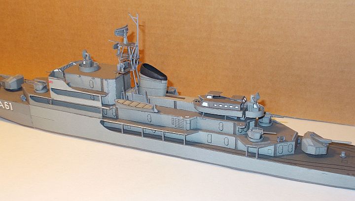

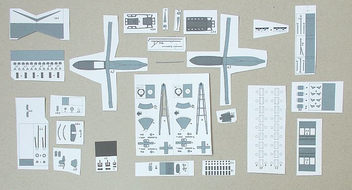

Ich bin ein wenig weiter. Für die Kleinteile habe ich einen Anlauf von 5 Wochen, ein Flugzeug zwischendurch und eine Menge Bücher zum Lesen gebraucht. Aber kommt Zeit, kommt Lust.
Der Unterschied ist auf den ersten Blick nicht zu sehen:
- Wasserbombenablaufvorrichtungen am Heck. Hier musste ich eine nachfertigen, weil ich irgendwie nur eine auf dem Bogen hatte.
- Richtgeräte auf Brücke und achtern auf dem Aufbaudeck neben dem Feuerleitradar. Die sind aus Plastik gefertigt, weil ich Probleme mit kleinsten Röllchen und Leerraum zwischen schmalen Streifen habe.
- Poller auf der Back und dem Hauptdeck. Die sind aus der Isolierung von einem Draht geschnitten.

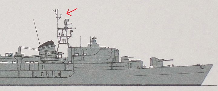

Am Mast habe ich eine Änderung vorgenommen. Die nach vorne weisende Gaffel fand ich von vornherein nicht überzeugend. Anscheinend war das ein Träger für eine technische Einrichtung, die im Verlauf des Baus dann aber nicht auftauchte.
Auf Fotos vom Original habe ich sie nicht gesehen, stattdessen gab es zwei dicht untereinander befindliche Rahen, die durch Kabel verbunden waren. Ich fürchte, meine untere ist etwas zu stark. sie müssen noch vorsichtig gerade gebogen werden.
Die komischen Kegel sind die Kräne, die noch auf die Ausleger warten. Außerdem stehen noch die Flaggenstöcke an.
Dann noch etwas Draht für Kabel und Antennen. Ich hoffe, es wird dieses Jahr noch. Ich habe mir schon wieder eine Messerschmitt (262) für "zwischendurch" gekauft.

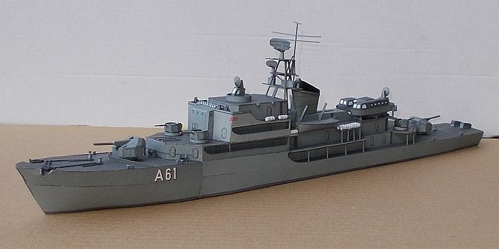

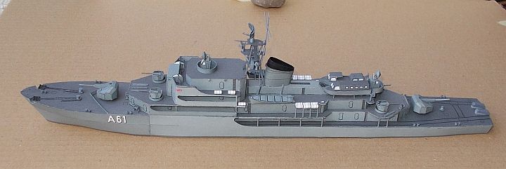

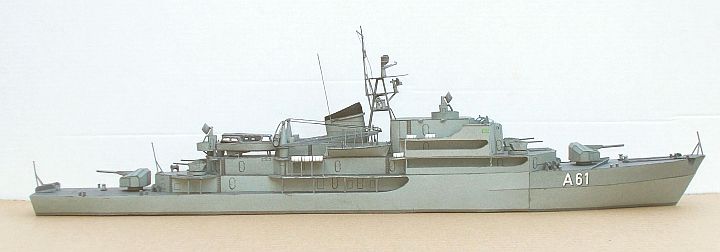

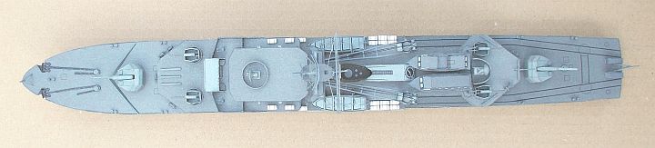

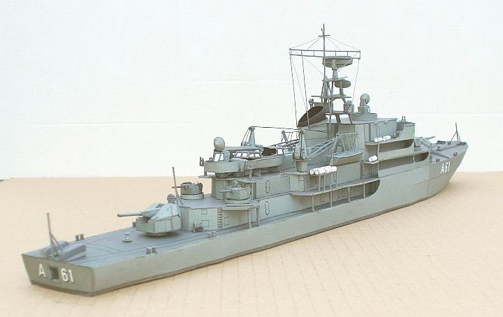

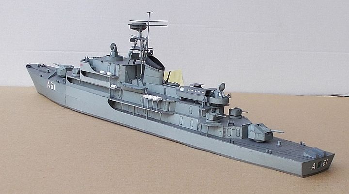

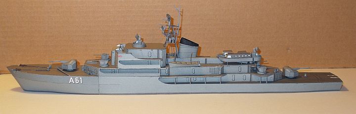

Endich fertig. Ich habe jetzt die ganze Woche auf einen offenen Himmel zum Fotografieren gewartet und musste dann trotzdem noch mit der Bildbearbeitung nachbessern. Wenn man nicht so genau hinschaut, sieht sie ganz gut aus.

Beiträge: 1284
Ahoi Paul
Trotz Schwierigkeiten hast du die filigranen Teile hervorragend hinbekommen :thumbup:
Gratulation zur Indienststellung eines klasse gebauten Kartonmodells 8-)
Es scheinen aber noch Restarbeiten durch die Werft fällig zu sein, denn ohne Reling würden die Lords schon beim ersten Seetörn von Bord gespült. ;) Und wer wollte das denn schon verantworten?
Aus der (nicht zuständigen) Werft
PS: Eine Reling wäre einfach noch das berühmte Tüpfelchen auf dem i :!:
Beiträge: 2041
Been thanked: 142 times
Ahoi, Kaleu!
Die Bauausführung war leider nicht so gut, dass es die Aufwertung durch eine PE-Reling Wert gewesen wäre.
Beiträge: 3036
Has thanked: 40 times
Been thanked: 242 times
Yoooo... da kann ich mich meinen Vorrednern nur anschließen. Wirklich toll geworden... :clap: :respekt:
Aber ich bin nicht deiner Meinung zum Thema Rehling.... denn..... ich finde das dein Modell doch so gut gebaut wurde, das es eine Rehling durchaus verdient hätte. Deine "Bauausführung" passt schon... :mrgreen:
