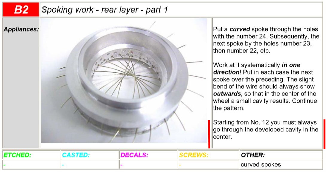

Ich glaube, beim Einspeichen ist dir ein Missgeschick passiert. Die Speichen müssten symmetrisch zur Mitte liegen, bei dir ist alles irgendwie nach links gerutscht (möglicherweise ist das aber auch nur das Foto). Und dadurch, dass die Bögen nach außen ausgerichtet sind, ergibt sich in der Mitte, wo später die Nabe eingeschoben wird, ein freier Raum. Bei dir liegen die Speichen alle an einer Stelle übereinander.
Vielleicht hilft ein Nagel in einem Holzbrett als Montagehilfe und zur Ausrichtung.
Quelle: Autograph
Die Speiche 12 wird von außen unter dem bereits vorhandenen Speichenkranz eingeführt, in der Mitte, im freien Raum wo später die Nabe sitzt, nach oben geholt, und dann über den vorhandenen nach außen gelegt und durch das zugehörige Loch auf der anderen Seite geführt. So ergibt sich dann die Öffnung für die Nabe.
Quelle: Autograph

Besten Dank für deine Mühe! :clap: Du liegst völlig richtig. Die Biegung war falsch herum.
Nachdem ich das Biest ungefähr ein Dutzend Mal eingespeicht und wieder auseinandergepflückt habe, brachte das zwei Erkenntnisse: 1. Meine Frustrationsgrenze liegt höher als gedacht, und 2. Das Konzept mit gebogenen Speichen und einer Nut ist Murks.
Das müssten wie beim Original gerade Speichen mit passenden Bohrungen sein, so wie Autograph es ja auch bei der vorderen Speichenreihe gemacht hat. So steht alles zu sehr unter Spannung und beim Einsetzen der Nippel hüpfen Speichen irreversibel aus der Nut - außer man zerpflückt nochmal alles, um wieder am selben Punkt anzugelangen.
Ich habe aber doch einen Weg gefunden, es halbwegs akzeptabel hinzukriegen.
