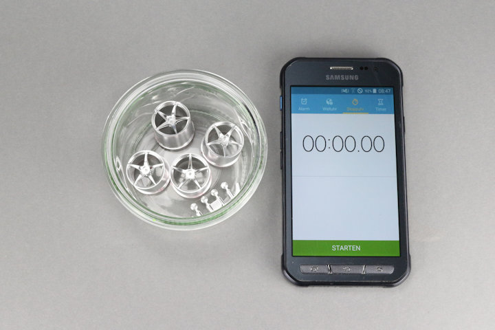

Die zu entchromenden Teile werden in ein kleines Glasgefäß gelegt.

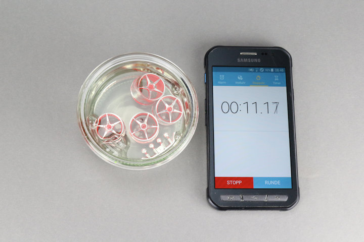

Nun wird so viel Abflussreiniger hinzugegeben, dass alle Teile gut bedeckt sind. Der Reiniger fängt bereits nach wenigen Sekunden an zu wirken...

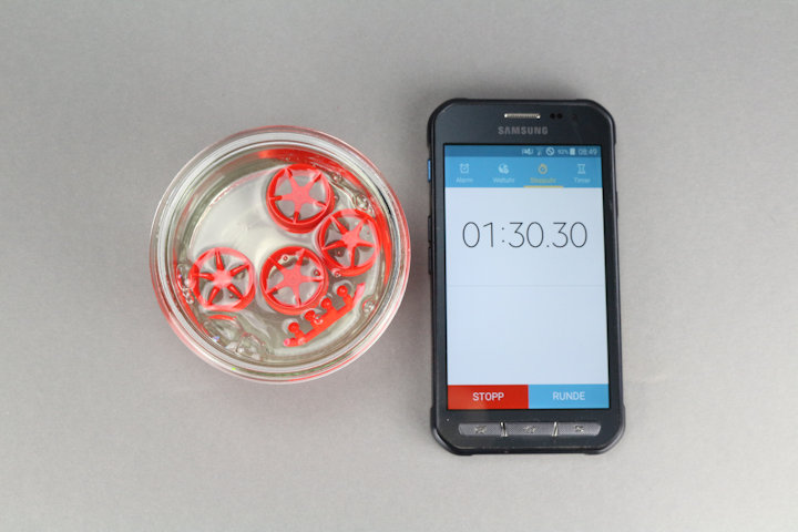

...und nach etwa anderthalb Minuten ist die Chromfarbe komplett aufgelöst.

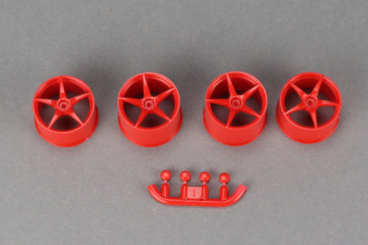

Dann werden die Bauteile herausgenommen (unbedingt Handschuhe tragen!) und unter klarem Wasser abgespült. Nach dem Trocknen sind sie bereit für weitere Lackierungsschritte.
