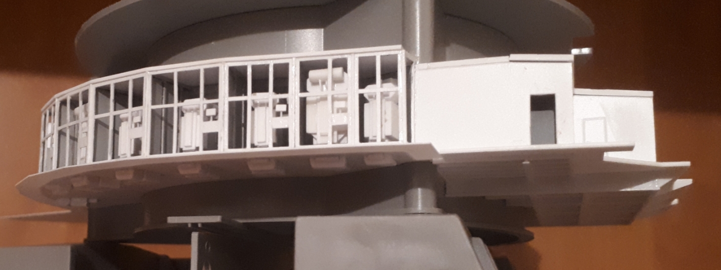

Mein Ziel ist, alles zu bauen was man auf Fotos erkennen kann. Man soll damit das Funktionsprinzip des Baggers im Details nachvollziehen können. Das schöne dabei, ich habe das Gefühl, dass ich an dem Bagger jedes Teil kenne, als würde ich darauf arbeiten
. Für mich die reinste Freude diese komplexe Machine zu studieren. Hier ne Kostprobe
. Ein Teil der Lenkung, mit (vermutlich) der Hydraulikpumpe für den gewaltigen 15m langen Lenk-Hyderaulikzylinder (Bild oben).
Dann die vielen Transformatoren für die 17MegaWatt Leistung, die runter transformiert werden müssen
Mein Bau wird sich also über 1-2 Jahre hinziehen. Wer die Geduld hat ...
