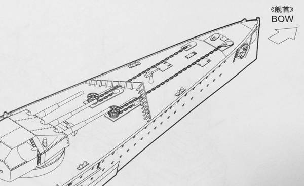

Na das geht ja gut voran!
Was ich so noch nicht gesehen habe ist, das Ankerketten durch den Wellenbrecher hindurchgeführt werden.
Gabs das auch bei anderen Schiffen ?
Grüße
Tom
schnuerbodenfuxx
Beiträge: 924
Hi Tom,
Ankerketten durch den Wellenbrecher geführt - das gab es wohl auch.
Der Academy-Bausatz sah das jedenfalls so vor. Die Ankerspills lagen jedoch im Bausatz hinter dem Wellenbrecher, da muß das wohl so sein. Ob allerdings bei der Graf Spee von Trumpeter auch so, weiß ich nicht. Ich habe den Bausatz noch nicht gesehen.
Ich hab mal gesucht, ob ich Originalaufnahmen finde - und bin im Internet fündig geworden.
beste Grüße
schnuerbodenfuxx Dieter
Nightquest1000
Beiträge: 1845
Man lernt nie aus...
Beiträge: 1284
Ankerketten und Wellenbrecher bei den Panzerschiffen

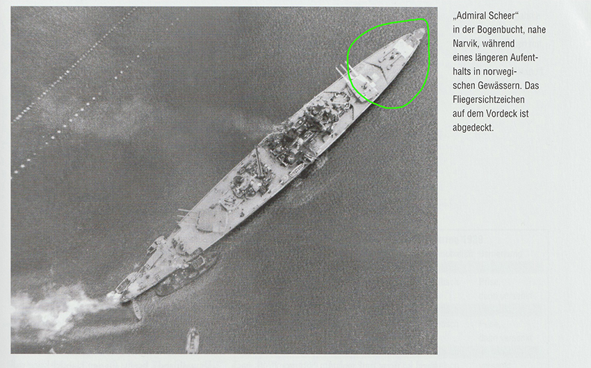

Sowohl für die Lützow (ex Deutschland) wie auch für die Graf Spee ist mit dokumentarischen Fotos belegbar, dass der Wellenbrecher vor den Ankerspills montiert war.
Leider lässt sich auf Grund meiner Recherche in zahlreichen Publikationen nirgends nachweisen, wie es bei der Admiral Scheer vor dem Umbau aussah. Ich vermute aber ähnlich wie bei den beiden Schwesterschiffen.
Dazu muss ich anmerken, dass es sich bei der ersten Foto von Dieter um die Graf Spee handelt. Bugwappen und die Anordnung des Schweinwerfers am Gefechtsmast weisen eindeutig auf die Spee hin. Bei der Decksaufnahme könnte es sich sowohl um die Scheer wie auch um die Spee handeln, beide waren im Spanieneinsatz und trugen die entsprechenden Markierungen auf den Türmen der Schweren Artillerie. Unterscheidungsmerkmale, die eine Zuordnung ermöglichen würden, sind auf diesem Foto meiner Kenntnis nach nicht erkennbar.
Für die Admiral Scheer ist hingegen ab 1940 belegbar, dass durch den Umbau des Vorstevens ein stärkere Spantausfall und eine Verlängerung der Bugsektion um 1,90 Meter resultierte. Gleichzeitig wurden die Klüsen der Buganker verschlossen und die Anker an Deck aufgelegt und verzurrt. Es ist zu vermuten, dass im Zuge dieses Umbaus, der als markanteste Veränderung den Gefechtsmast betraf, auch der Wellenbrecher hinter die Ankerspills versetzt wurde. Jedenfalls zeigen alle Fotos ab dem Umbau diese Platzierung (wenn er nicht schon vorher dort war).

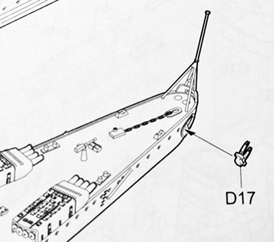

Zum Bausatz der Graf Spee von Trumpeter:
Die Anordnung ist gleich wie bei Academy, also vor den Ankerspills. Der Wellenbrecher hat in der unteren Hälfte einen Durchlass für die Ankerkette.
Bauplan Trumpeter 1.jpeg (127.28 KiB) 5110 mal betrachtet
Eine Anmerkung hätte ich noch.
Die Ankerkette im Heck sollte meines Erachtens viel kürzer sein. Sie reichte nur bis zu einem niederen Decksgehäuse, oft ist sie aber auch nur als ein kurzes Stück auf dem Deck festgezurrt.
Bauplan Trumpeter 2.jpeg (95.48 KiB) 5110 mal betrachtet
