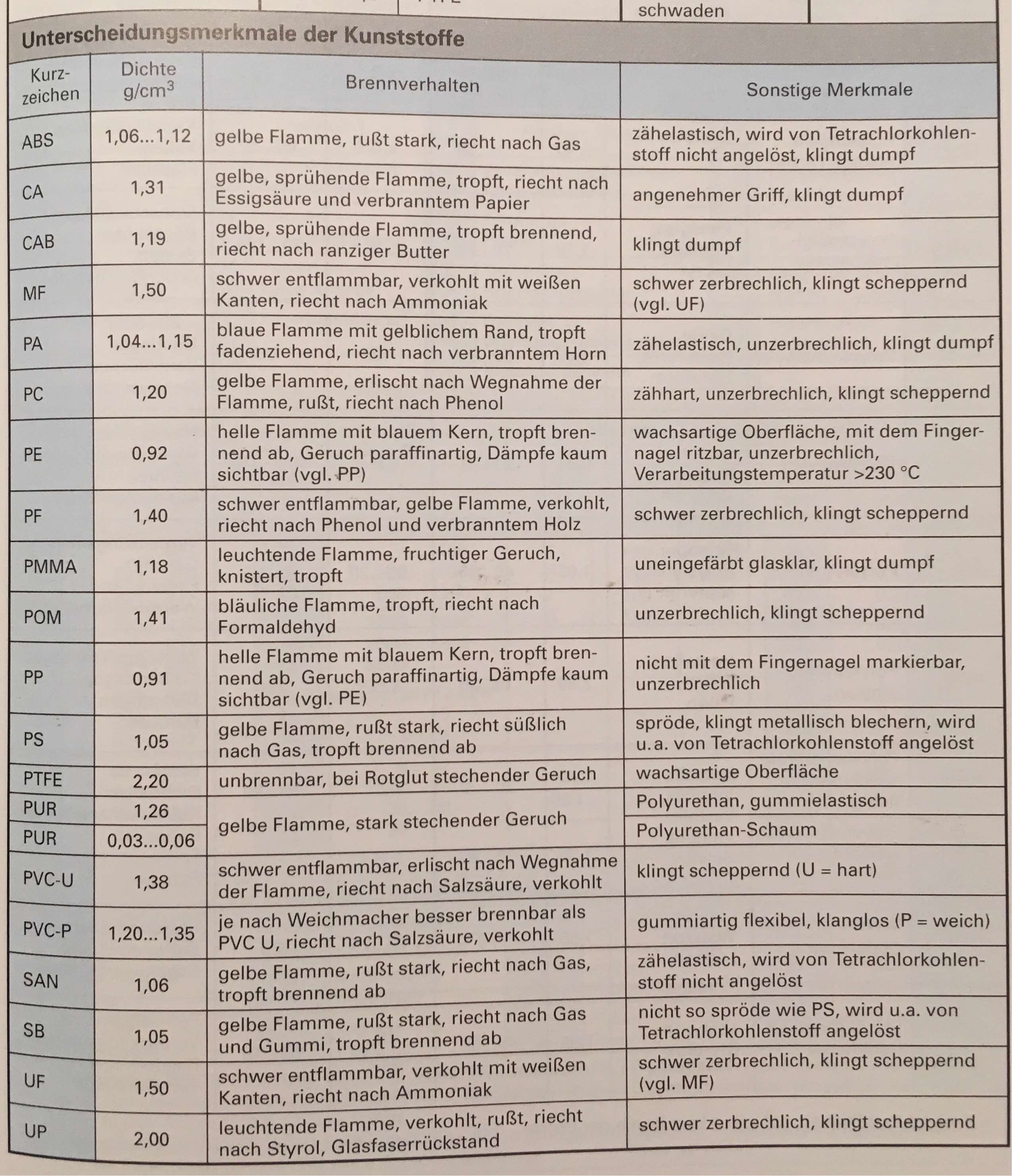

Au, die Kunststoffe mit bloßem Auge voneinander zu unterscheiden ist schier unmöglich. Was du noch nehmen könntest, ist ein klassischer Kontaktkleber, ein richtig guter wäre der von Ruderer (ist aber auch nicht ganz billig). Da weiß ich aber ehrlich gesagt nicht, welcher da wirklich zu empfehlen wäre, immerhin muss der Kleber in deinem Fall ja auch mechanische Belastung und Vibration standhalten können. Vielleicht weiß da Jemand anderes hier Rat oder du fragst mal in einem RC-Forum nach.
Für die Bestimmung von Kunststoffen gibt es auch die Flammprobe (natürlich mit entsprechender Vorsicht und ohne dabei die Wohnung abzufackeln). Ich habe Dir mal die entsprechende Seite aus meinem alten Tabellenbuch angehängt.
Wenn es PE oder PP ist, dann ist es übrigens nur mit sehr speziellen Klebern, wenn überhaupt, klebbar.
