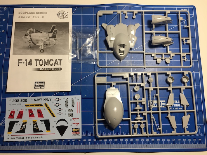

Eine kurzer Überblick über das Kit:
Der Bausatz kommt in einem, für für diese Serie typischen, Stülpkarton mit netter Zeichnung und Manga-Girl.
In der Box befinden sich zwei graue und ein klarer Spritzling, ein kleines Decalsheet und eine kurze übersichtliche Bauanleitung.
In Anbetracht der Tatsache, dass das Kit nur 29 Bauteile hat, sollte der Bau recht schnell über die Bühne gehen, was den Bausatz ideal für ein Kurzprojekt oder für "zwischendurch" macht. :)

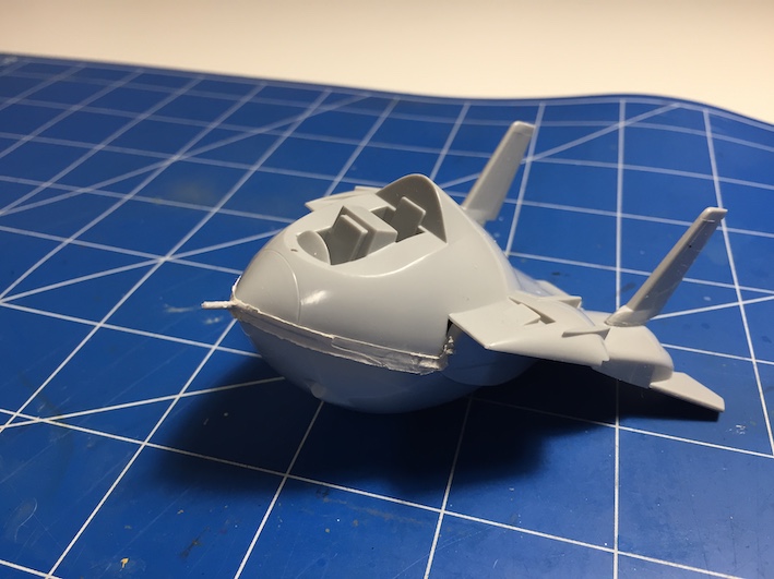

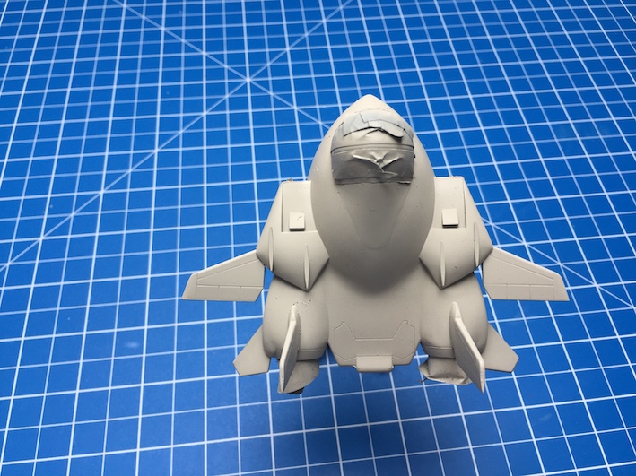

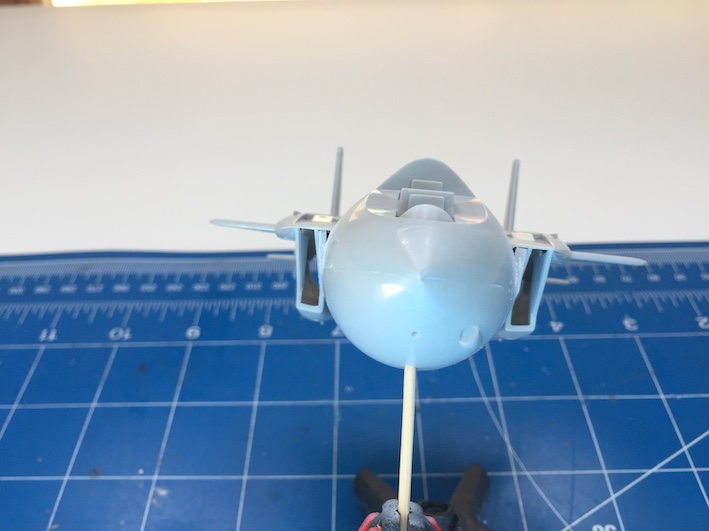

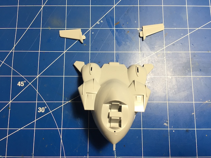

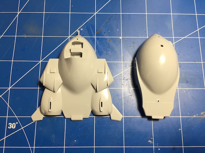

Los geht es mit den zwei größten Teilen; der Ober- und Unterseite des Rumpfes, die aus dem Gießast getrennt, versäubert und verklebt werden. Da die beiden Teile im Bereich der Nase nicht 100%ig passen und man diese stelle Später sehr deutlich sieht, muss noch ein wenig gespachtelt und geschliffen werden.
Im selben Schritt werden auch die Seitenflossen an den Rumpf angebracht.

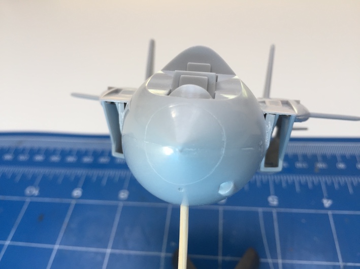

Beim Spachteln habe ich mir mit etwas Klebeband beholfen, damit ich nicht zu viel Spachtel auftrage.

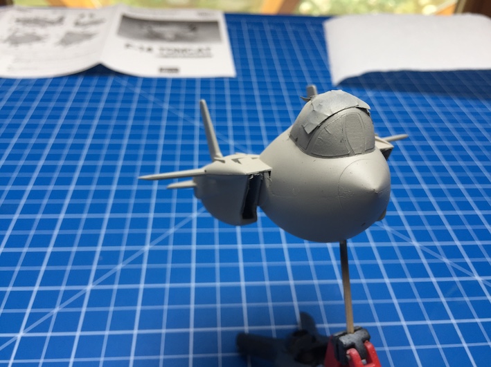

Nach dem Trocknen und Schleifen sah das Ei dann so aus:
Leider sind hierbei die Gravuren am Radome verschwunden, die also später noch nachgezogen werden müssen...

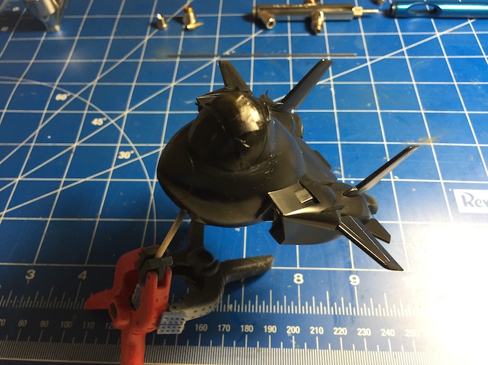

Auch habe ich mich entschieden das "abbruchgefährdete" Staurohr zu entfernen und es an späterer Stelle durch etwas anderes zu ersetzen. (ich denke an eine abgeschliffene Kanüle, oder einen kleinen Nagel)

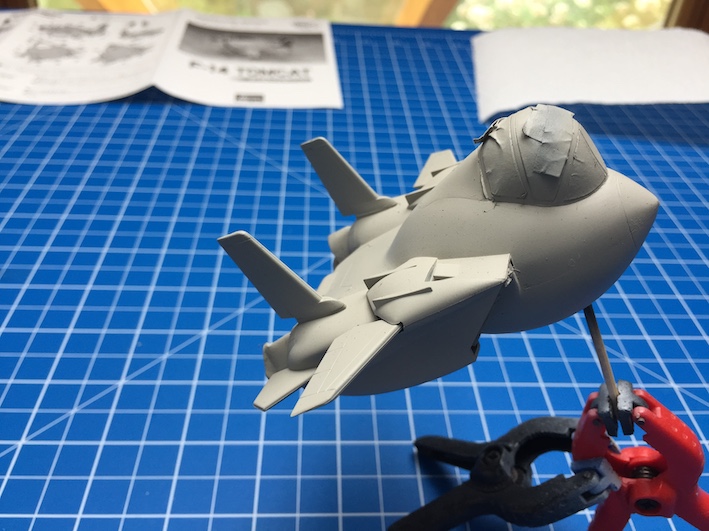

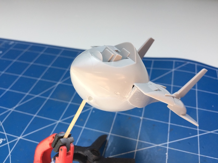

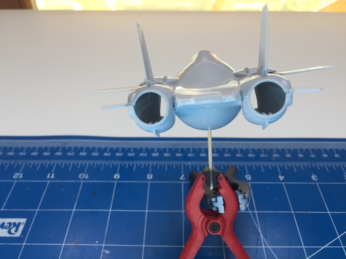

Im nächsten Arbeitsschritt hat die Tomcat ihre Flügel und Lufteinläufe bekommen, welche zuvor innen mit Revell 301 (sehr helles Grau) lackiert wurden.
Die Triebwerks-Nozzles habe ich an dieser Stelle noch nicht montiert, um mir nachher die Lackierung einfacher zu machen.
Ich werde sie dann einfach von hinten "einschieben".
Weiterhin habe ich die Fuge um das Radome nachgezogen.
Hierfür musste ich ersteinmal nach einem geeigneten Werkzeug suchen, da ein Bastelmesser zu dünn war.
Auch wenn es sich etwas nach Pfusch angefühlt hat, finde ich, dass das Ergebnis ganz passabel ist :mrgreen:

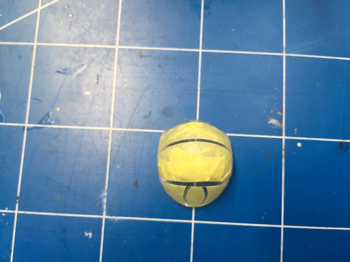

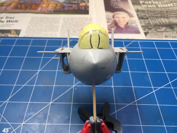

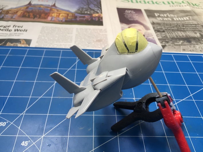

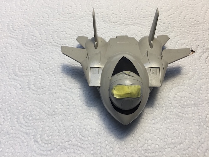

Danach habe ich dann das Cockpit in Revell 78 Dunkelgrau gespritzt und die Decals für die Panels aufgebracht.
Um das Ganze abzudecken und vor der Lackierung zu schützen, habe ich dann das Canopy maskiert und mit Weißleim auf dem Rumpf befestigt
Das war es bis jetzt, als nächstes folgt dann der Anstrich :D

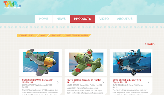

Tiger Models sind auch recht neu und bieten WWII Fighter an (F-4U Corsair, P-40 Warhawk, Spitfire, Bf-109...). Die finde ich persönlich auch super schön geformt. Die Originale werden zwar stark karikiert, allerdings bleiben die charakteristischen Merkmale sehr gut erhalten :D
http://tiger-model.com/listDirect.asp?c ... ge=0&hl=en

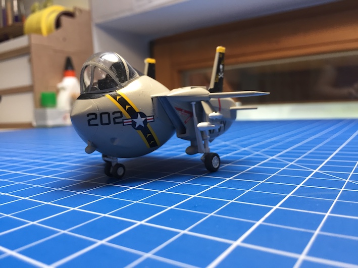

Weiter geht es mit der Tomcat

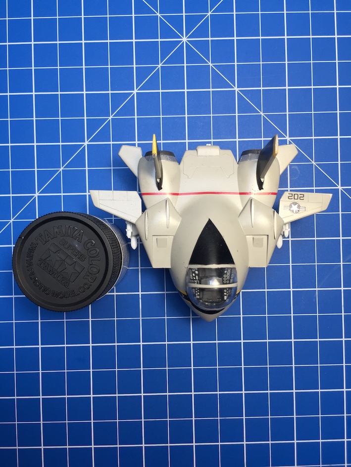

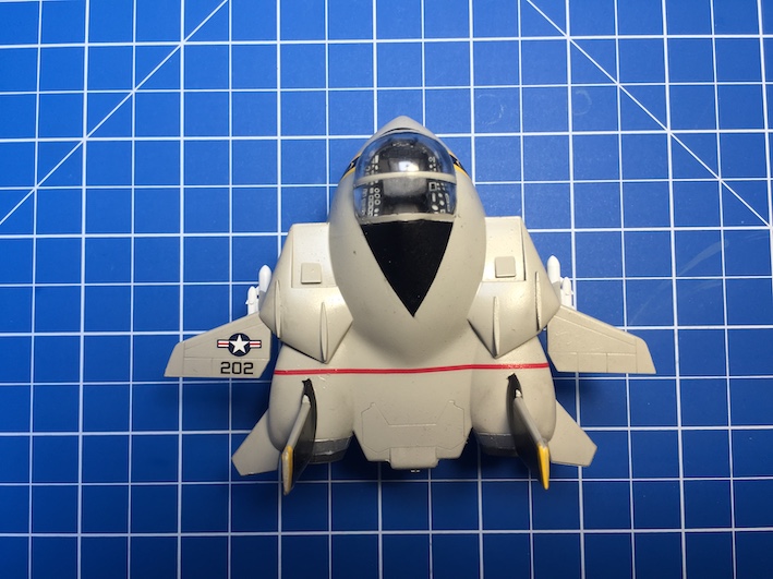

Nach dem letzten Post habe ich das Ei schwarz grundiert und mit einer Mischung von 1/3 zu 2/3 Steingrau und Weiß lackiert.
Leider ist der Lack nicht sehr schön geworden wie ich finde, irgendwie war die Farbe mal zu stark mal zu schwach verdünnt, obwohl ich vernünftig gemischt hatte :? Jedenfalls ist der Farbauftrag recht dick geworden und an einigen stellen etwas rau :/

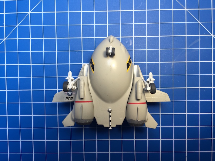

Nach einer schönen Schicht Klarlack, habe ich mich dann schließlich doch dazu entschlossen die schwarzen Blendschutzfelder vor und hinter dem Cockpit zu lackieren. Also schnell alles abgeklebt, mit Tamiya XF1 gebrusht und fertig :D

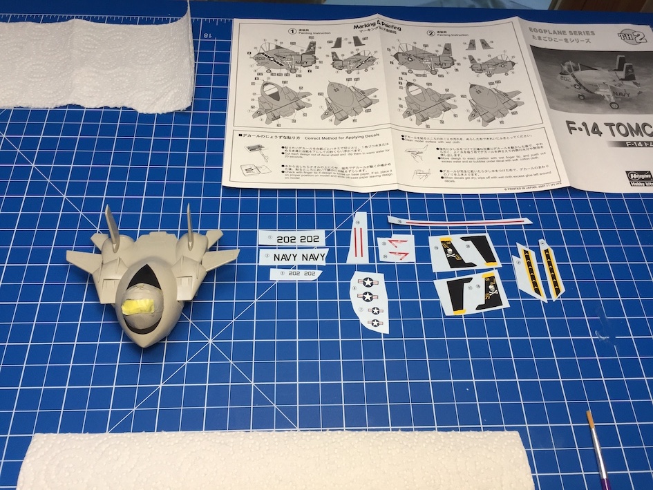

Danach habe ich auch schon alles bereitgelegt um die Abziehbilder anzubringen.
Das ging alles recht schnell von der Hand und schon bald konnte ich alles mit einer Schicht seidenmatten Klarlacks versiegeln.
Auf ein Washing und eine Alterung verzichte ich, da das Modell ja eh schon eine unrealistische Karikatur ist ;)

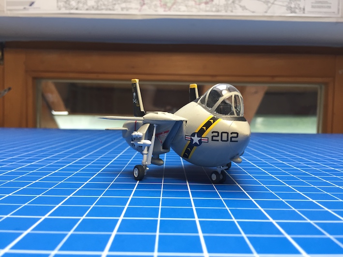

Und zack! Fertig ist die Tomcat:

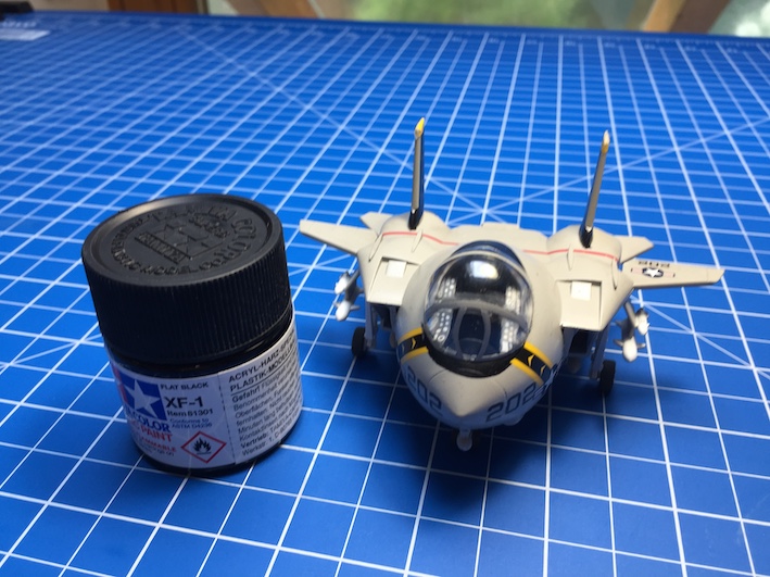

Auch hier habe ich wieder ein Tamiya Farbglas zum Größenvergleich daneben gestellt :)
Das wars soweit vom Bau, vielen Dank für euer Interesse, Kommentare und auch an alle "stillen Mitleser" :D
Ich freue mich auf eure Meinungen, Kommentare, Tipps, Fragen, Anregungungen, etc.
Haut rein!
// Grüße Chriss
Viele Grüße
F-104 G
