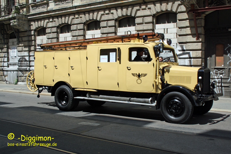

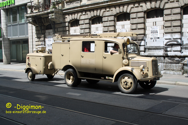

Die Fahrzeuge der Wehrmacht hatten doch meist so einen dunkleren Gelb- bis Beigeton, oft soll bei Revell da ja Sandfarben verwendet werden (was sicherlich auf einige Fahrzeuge, besonders in Afrika zutraf) aber meistens sahen die doch etwas anders aus:
(Quellen stehen in den Bildern)
Welche farben verwendet ihr denn da für so eine Tarnung? Vielen Dank schonmal für die Hilfe

Moin.
Also ich benutze da von Vallejo die Farbe 71.023 Cam. Beige (Hemp)
OFW
diavolonero
Beiträge: 340
Wohnort: Stuttgart
Has thanked: 2 times
der Originale Farbton hieß RAL 7028 Dunkelgelb. Leider wurden die RAL Farbnummern irgendwann mal geändert. Ich nehme Tamiya XF-60 oder aus der Spraydose Fosco WH Dunkel Gelb.
Alex
Okey vielen lieben Dank für die Hilfe
