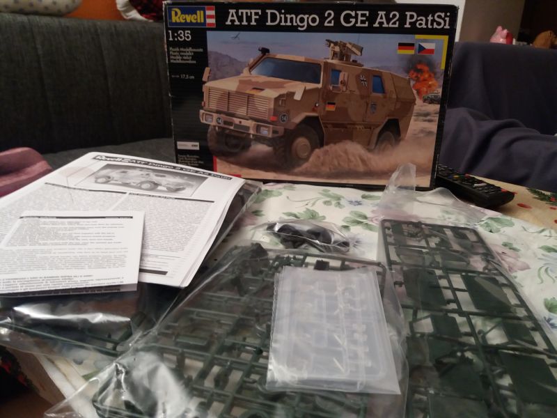

Der Bausatz war für 12 Euro ein Schnapper und lag nun seit etwas mehr als ein jahr bei mir rum. Der Karton ist richtig gut gefüllt und fast etwas zu klein, für die Vielen Teile. Allerdings liebes Revellteam: warum gießt man ein Bausatz, der laut vorbild recht hell lackiert werden kann, in dunkelgrünen Plastik??? :roll:

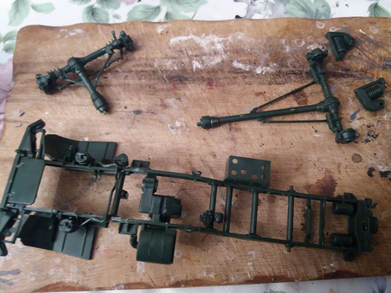

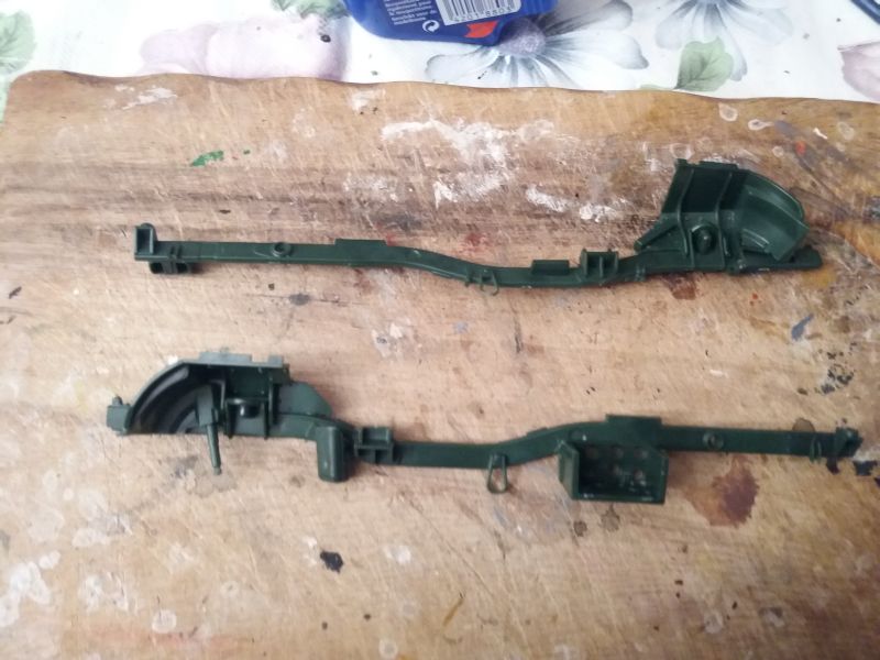

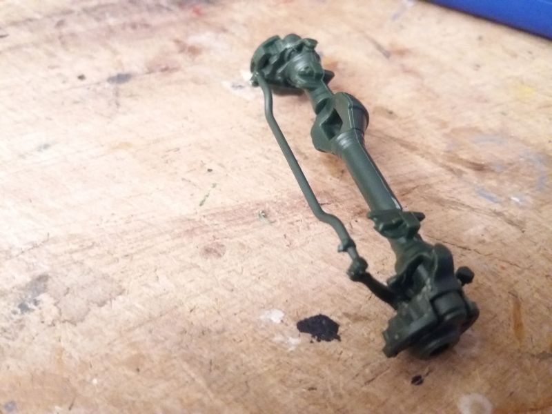

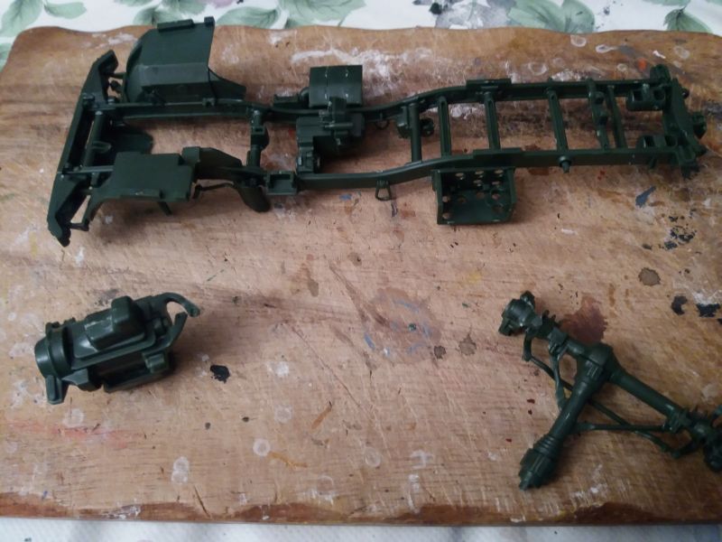

Der Bau beginnt mit den Rahmen und dem Fahrwerk. Die Details sind ganz gut und der Bau hat richtig viel Spaß gemacht.
Anschließend folgte der Bau der Achsen, Motor und Antriebswellen. Hier ist die Passgenauigkeit nicht ganz überzeugend, allerdings habe ich es auch versäumt zu verspachteln. Dies macht mir aber persönlich nichts aus, da man den Unterboden ohnehin nur noch teilweise sieht.
Soviel zum ersten Bauabend. Damit war das Fahrwerk fertig, als nächstes sollte das Interrior kommen, wer also lust mir weiter zuzuschauen, es würde mich freune. Lob und Konstruktivekritik ist gerne gesehen. Bis dahin ;)

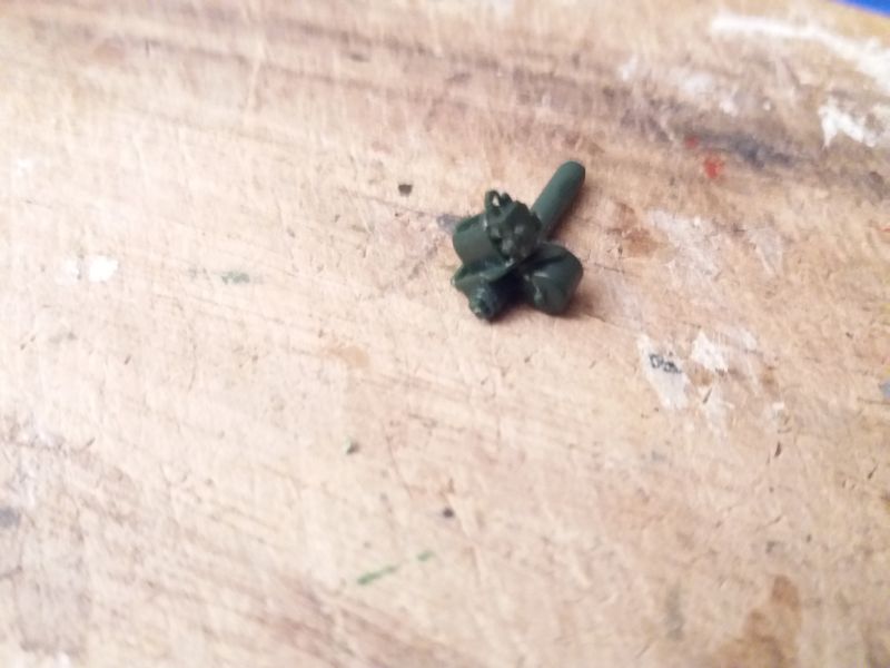

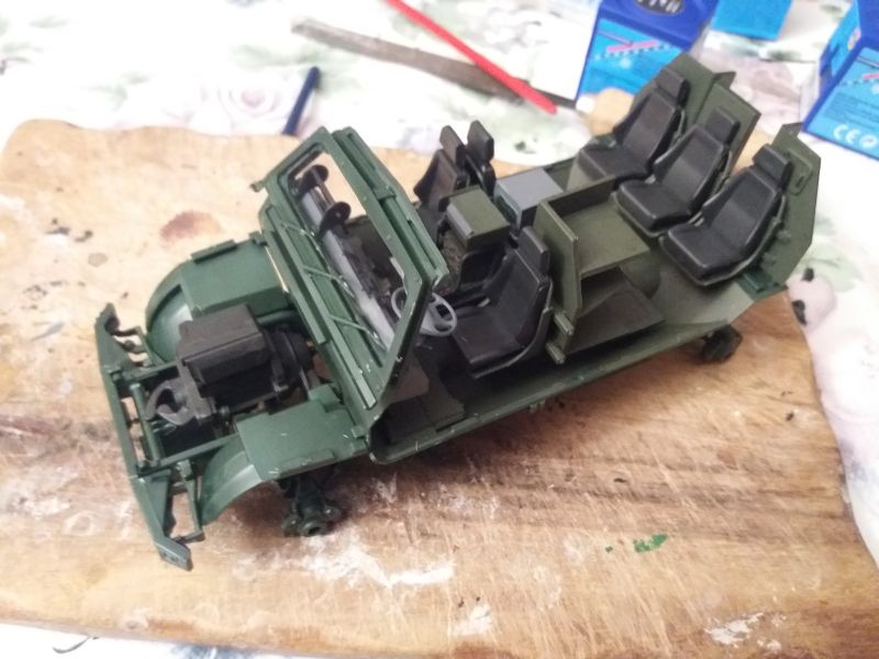

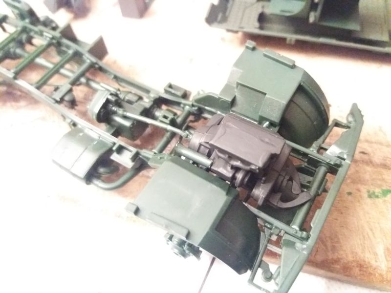

Als nächstes habe ich mich um den Motor gekümmert und befestigt habe, allerdings ist der Motor nur angedeutet. Der Motor im Orginal ist natürlich um einiges komplexer. Das ist eigentlich auch schon den einzigen Verbesserungsvorschlag den ich für dieses Modell hätte, nähmlich den Motor zu vervollständigen.

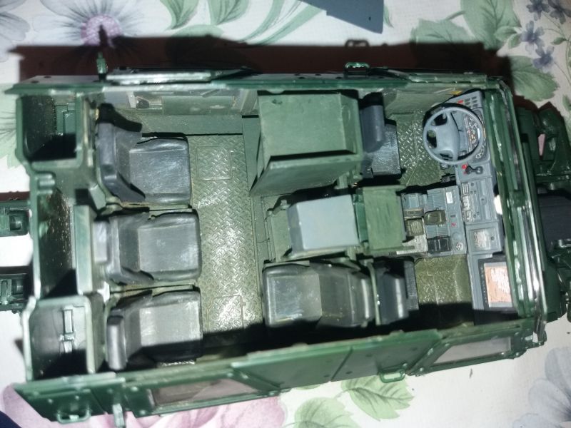

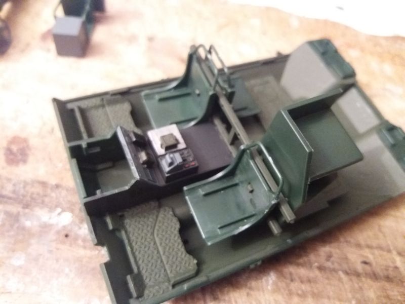

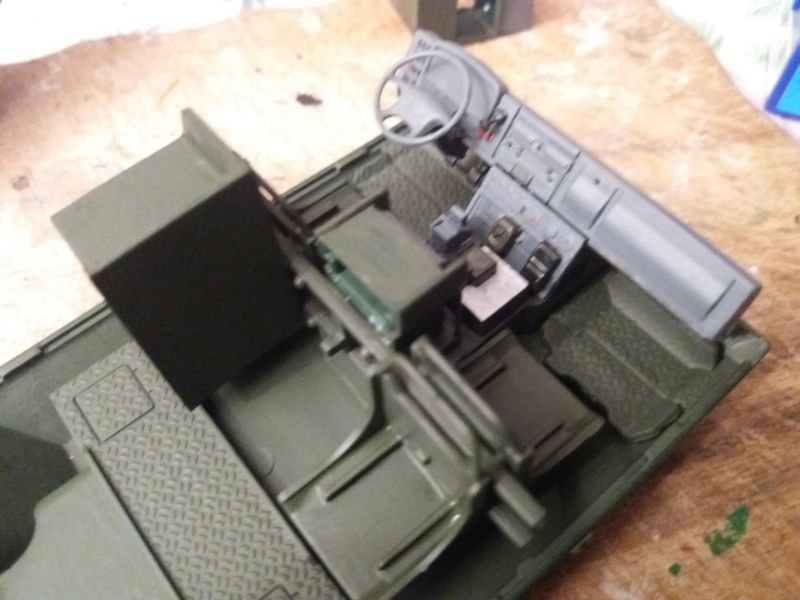

Anschließend habe ich den Innenraum bemalt und zusammen gesetzt. Hier finde ich die details wirklich sehr gelungen und ich freue mich hier auf das Endergebnis.
Zum Abschluss kruz ein Überblick wie es Aktuell aussieht. Demnächst geht es weiter mit den Innenraum, der tatsächlich ein recht großenteil in Anspruch nimmt.

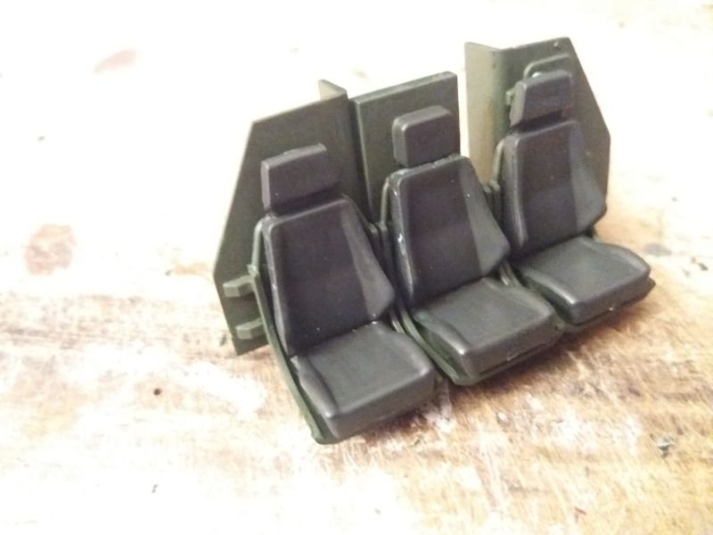

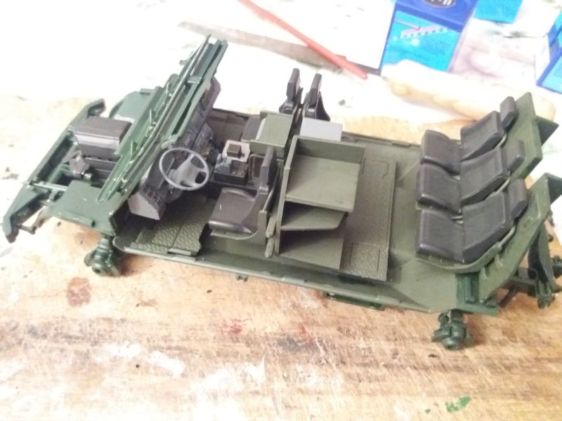

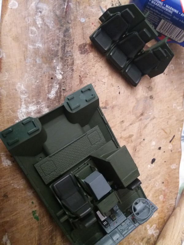

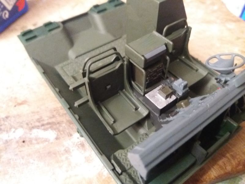

Zunächst habe ich die Rücksitzbank gebaut und bemalt.
Es folgt die Frontscheibe und dann habe ich die ganze Sache einmal zusammen gesetzt.
Es folgten die Seitenteil und die Decals für das Interior. Ab jetzt habe ich es versäumt viele Bilder zu machen. Ich habe jedoch die Seitenteile ebenfalls erst einmal Probe gestellt. Als Tipp für alle die den Kerl noch Bauen wolle: die Passgenauigkeit der Frontscheibe ist praktisch nicht vorhanden, mit etwas gewalt und Spachtelmasse gelang es mir die Front halbwegs passend an Ort und Stelle zu bekommen, dass ganze musste über Nacht dann fest werden.

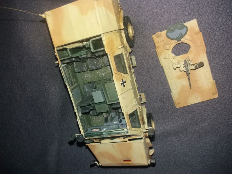

Dann habe ich mich beim altern des Innenraums richtig ausgelassen

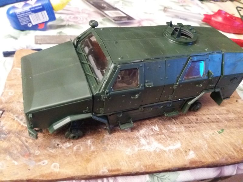

Dann kam der Stauraum dran und die Motorhaube, letztlich wurden die Teile "verheiratet". Die Lücken am Dach kommen übrigens daher, weil ich das Dach abnehmbar gestaltet habe, um später den Innenraum auch zeigen zu können ;)

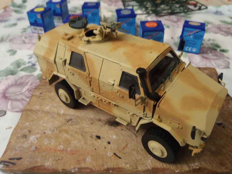

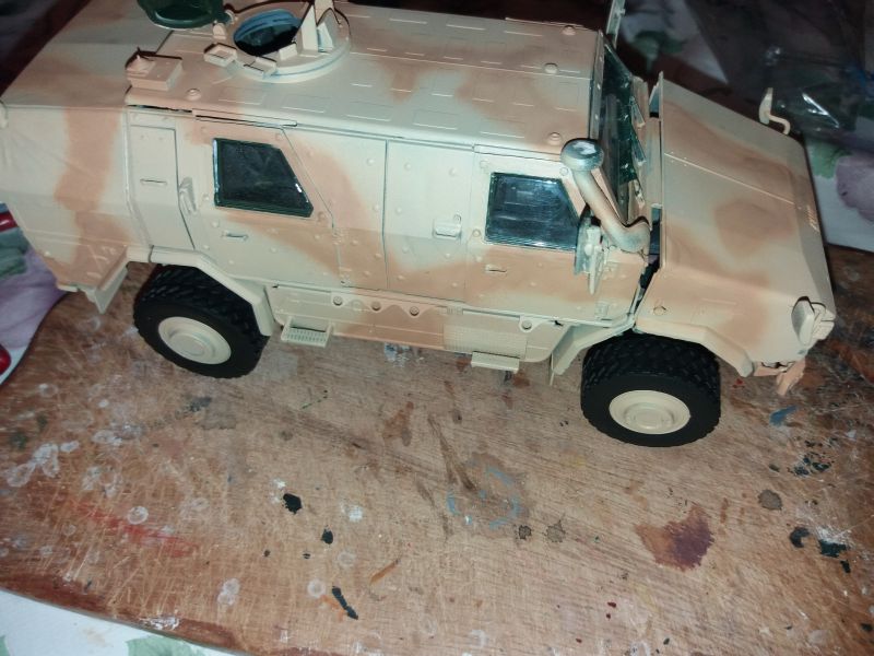

Im nächsten Teil wird dann lackiert. Ich war wirklich gespannt wie das helle Beige das dunkle Grün überdecken soll :lol:
Beiträge: 2034
Been thanked: 135 times

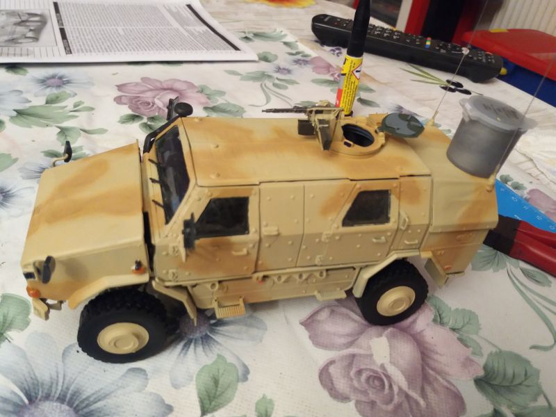

Die Motorhaube steht vor den Scheibenwischern ziemlich hoch, jedenfalls sieht das auf dem Foto so aus. Ist das richtig so?
Mit dem hellen Beige wäre es wohl einfacher, das Fahrzeug vorher mit einem hellen Grundierer zu grundieren. Sonst wird die Farbschicht vielleicht zu dick, bevor sie deckt.
Das scheint so gewollt zu sein mit der Motorhaube, da unterhalb der Frontscheibe eine Art Halterung ist auf dem die Motorhaube aufliegt außerdem liewgt sie auf dem Radkast auf, kann aber auch sein dass mir hier Bautechnisch ein Fehler unterlaufen ist.
Das mit dem Grundieren war auch mein Plan, allerdings hatte ich keinen Primer da und habe gleich mit dem Beige grundiert und anschließend eine zweite Schicht beige darauf lackiert, dass hat auch ganz gut gedeckt.

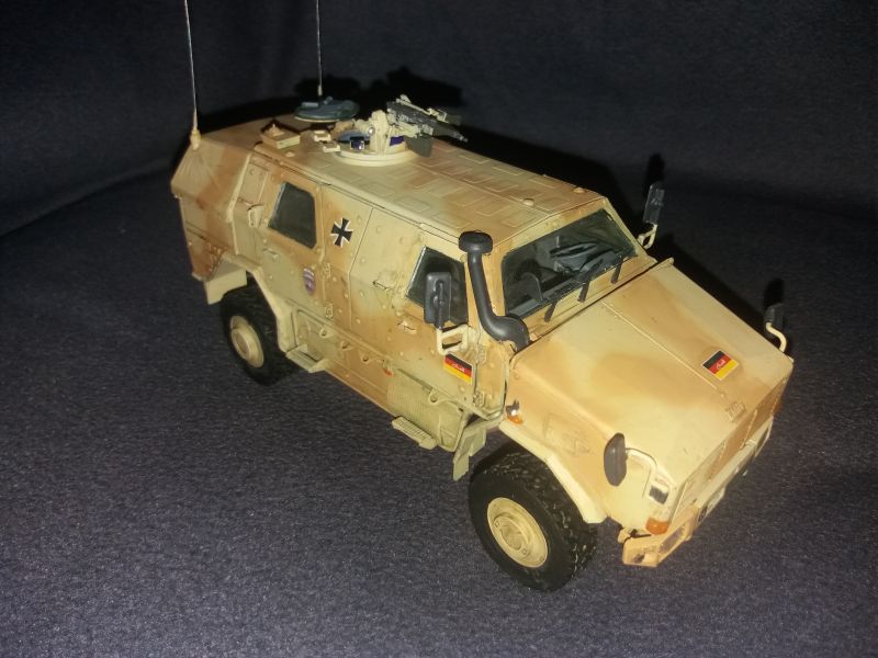

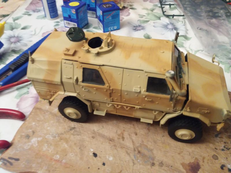

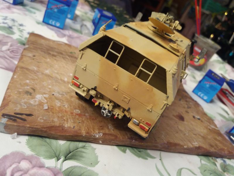

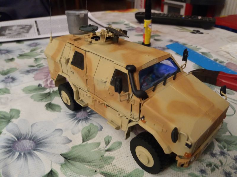

Zunächst habe ich, dass Plastik gut verdeckt, indem ich zwei schichten Beige lackiert habe und anschließend die Tarnung im Afrikabraun aufgetragen. Dies ging tatsächlich besser als ich gedacht habe.
Anschließend ging es an die Detailbemalung, nebenbei habe ich auch das MG und die Antennen angebracht:
Nach einger Zeit habe ich dann die Decals angebracht, wobei ich mich für die Version vom Deckelbild entschieden habe.

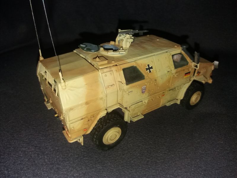

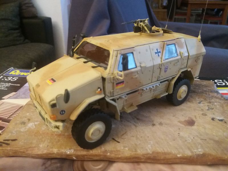

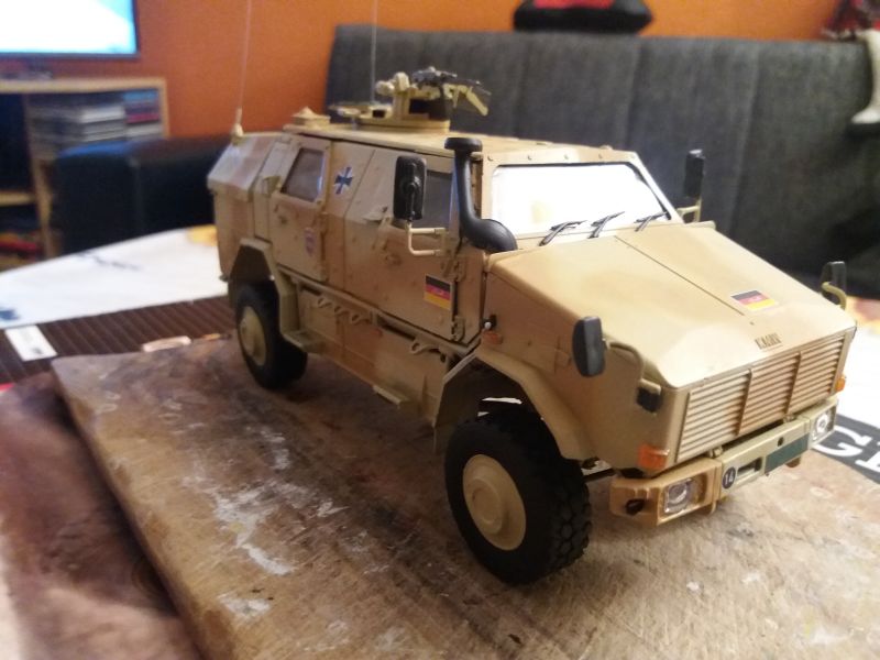

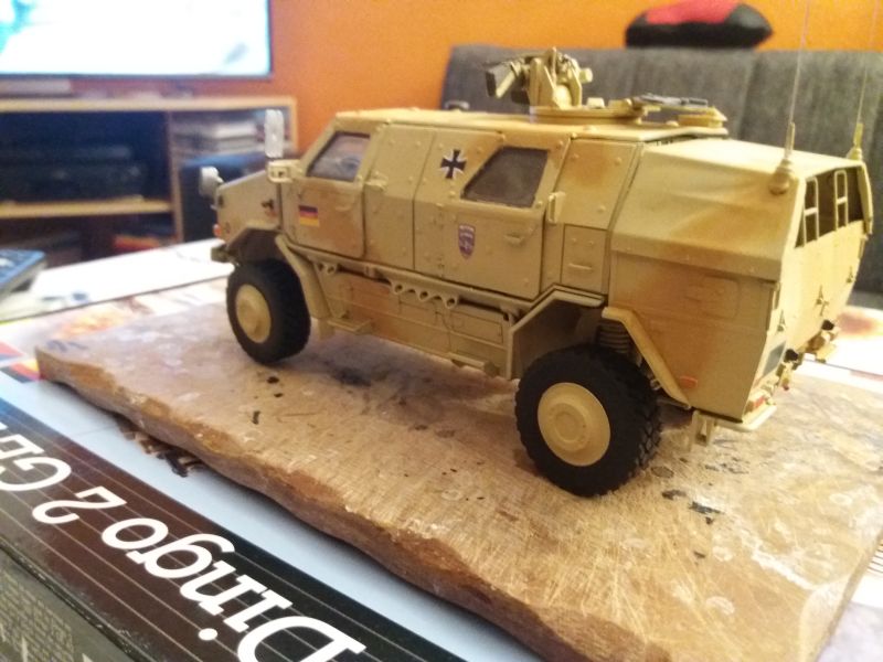

Nach einen kleinen Öl- und Pinwash, sowie einer kurzen einstauben mit Pastellkreide, denke ich, ich kann euch nun das Fertige Ergebnis präsentieren. Vorab noch eins: leider zeigt meine Handykamera die Bilder nicxht ganz so gut an, wie er im Orginal aussieht, da gefällt er mir nähmlich noch um einiges besser.
Ich bin gespannt wie ihr den Dingo findet, ich persönlich finde ihn wirklich gut geworden. Es freut mich, dass ihr wieder dabei wart, bis zum nächsten Baubericht 8-)

Hi Andy,
also die Lackierung gefällt. :thumbup: Und das die Haube so ist wie sie ist liegt warscheinlich nicht an Dir...
Ich habe schon einige Dingos gesehen wo das garnicht passt.
gruß axel
Lackierung und Alterung schauen sehr gut aus. Und die Idee mit dem anbnehmbaren Dach ist genial! :respekt:
