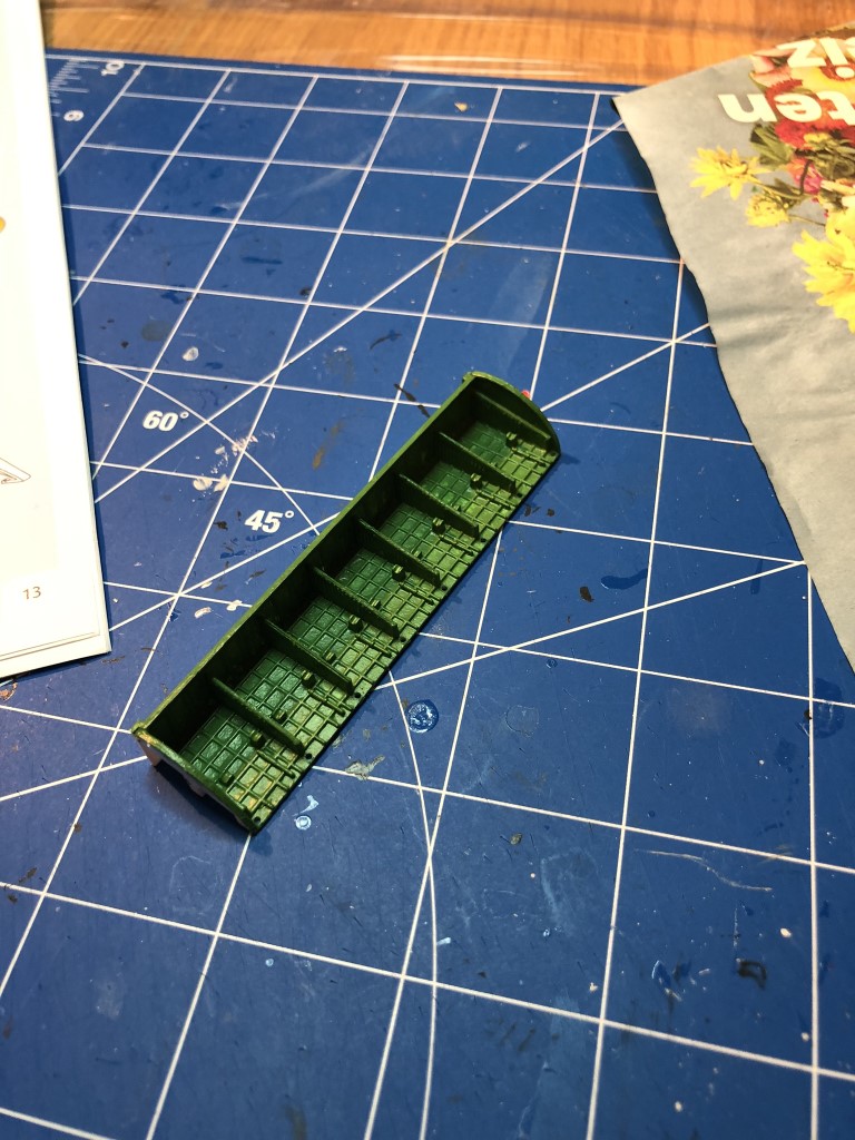

Hier die Decke des Frachtraumes. Als eingefleischter Pinselmaler braucht es durchaus seine Zeit bis die ganzen einzelnen Unterteilungen bemalt sind. Aber ich hab ja Zeit ;). Was man auf dem Bild evtl. nicht so gut sieht sind die beiden Laufschienen der Portalkräne. Portalkräne im Flugzeug :? genau. Die An-225 bringt gleich 2 Kräne mit, 345 t bewegt man ja auch nicht mit einem Gabelstapler.

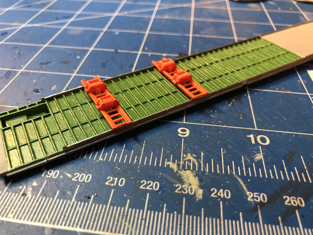

Die Kräne sind wie in echt in leuchtendem Orange gehalten. Auf dem Bild sieht man die Metal-Laufschienen besser.
Für zwei Abende was das Arbeit genug, in einem nächsten Schritt nimmt der Frachtraum dann schon Formen an.

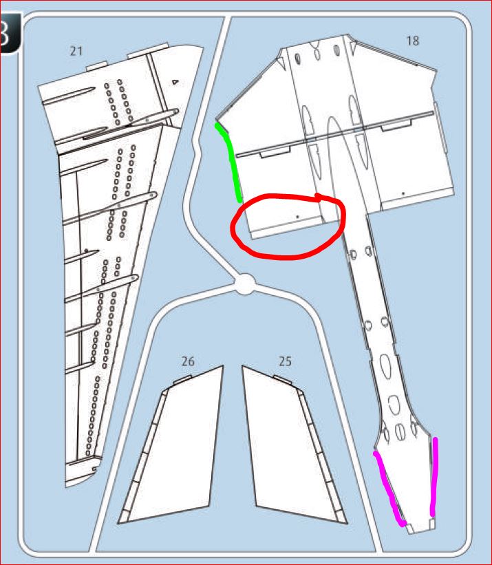

Ich habe die letzten zwei Tage die Zelle zusammen geklebt und gestern die Triebwerke angefangen und die Tragflächen so weit fertig gemacht. Das Leitwerk ist auch fast dran.
Beim Zusammenbau der Zelle habe ich mehrmals getestet, wie die Teile passen. Gerade hinten (der Übergang vom Bauch zum Leitwerk und der Bereich über dem Cockpit, (Bauabschnitt #23) ist ein wenig weicher, was den Klebestoß angeht (im Bild Gelb).
Ebenso, wenn man das Teil zwischen die Seitenteile unten einsetzt (Bauabschnitt #27).
Das muss man sich genauer anschauen. Hier könnte dann auch ein wenig Nacharbeit folgen. Mindestens schleifen. Die Fixierpins / Montagehilfe sind winzig und sehr präzise. Da gibt es nicht viel Spiel.
Lücken habe ich bisher nur an den Leitwerken hinten an der Oberseite Vorderkante (Magenta auf dem Bild). Ich habe die Ansätze nicht bearbeitet und passend geschliffen - sollte das möglich sein. Es ist aber wirklich nicht viel. Jedoch durch die vielen "Blechstöße" empfindlicher bzw. muss man eben sauberer arbeiten. Eugen hatte das geschrieben ("Der Bausatz hat im Bereich des Oberrumpfes zum Übergang in das Doppelleitwerk leichte Passprobleme.")
Bei den Tragflächen habe ich bei meiner gesehen, dass auf der linken Seite die hintere Tragflächenkante wohl nicht 100% gespritzt wurde (Rot auf dem Bild eingekreist). Die Kante stimmt mit dem Unterteil der Tragfläche minimal nicht überein. Ist bei mir eine leicht schräge Kante, die nicht einmal einen Millimeter beträgt. Aber man sieht eben die Innenseite der Unterkante. Irgendwie so verständlich?
Auch wird der Übergang des "Deckels" zu beiden Tragflächenoberseiten nachgearbeitet werden müssen (Grün auf dem Bild). Da sehe ich einen leichten Überstand auf einer Seite. Also ein Höhenunterschied. Das muss ich mir nochmal genau anschauen, woran das liegt. Vielleicht kann ich das mit Abschleifen auf der Innenseite korrigieren.
Was ich noch gemacht habe: bei den Teilen (139 - 160), die die Landeklappen schieben, habe auf einer Seite (gelernt von der anderen Seite) die Hilfs-/Fixierpins abgeschnitten. Die Nacharbeit, den Klebestoß auf der Sichtseite zu verschleifen, ist dann deutlich weniger.

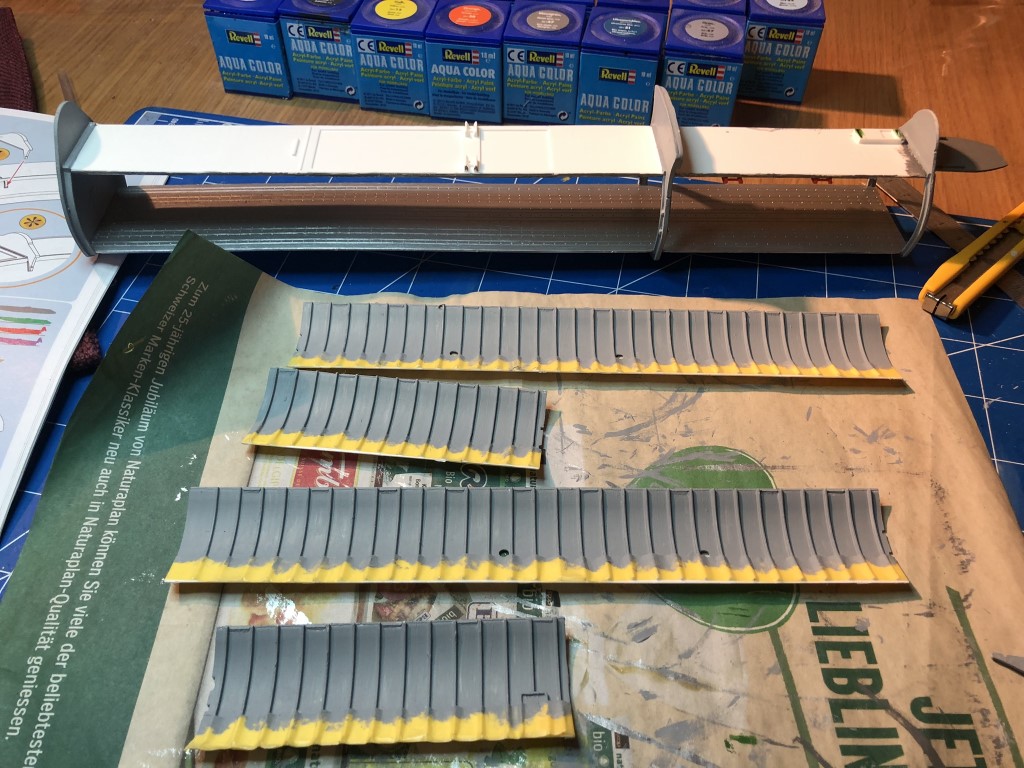

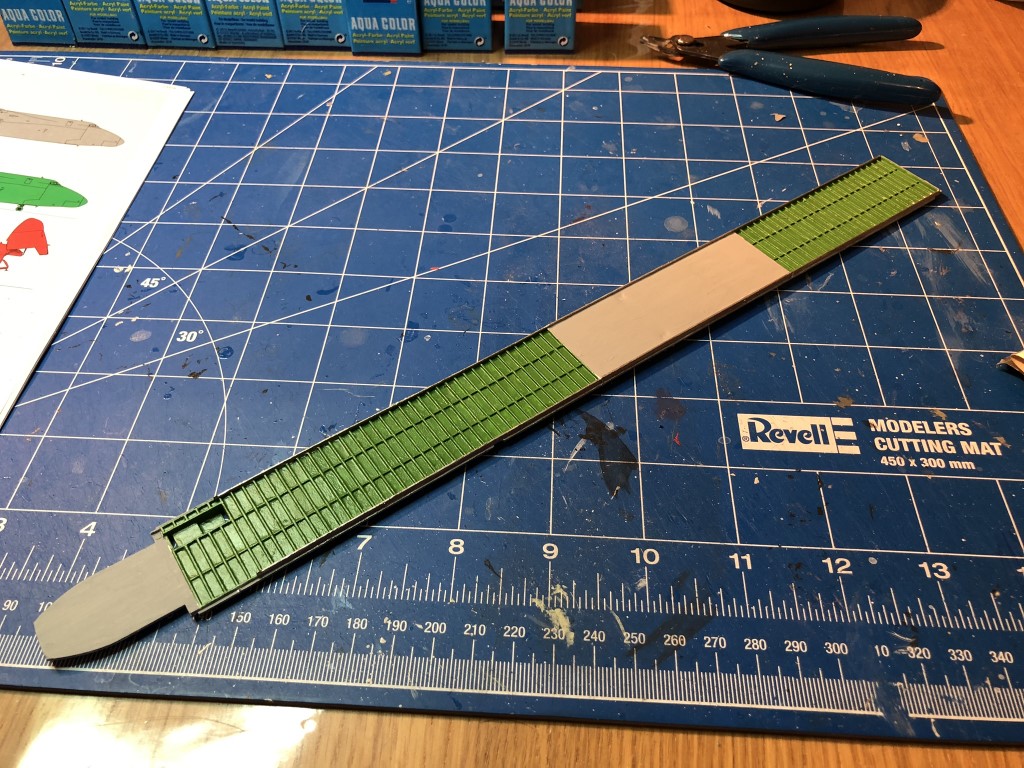

Bei mir gehts weiter mit dem Frachtraum. Nachdem die Decke und der Boden mit den Hauptstreben verbunden wurde durfte ich mich um die Seitenwände kümmern.
IMG_1244 klein.jpeg (213.69 KiB) 8997 mal betrachtet
Die Unterteilung zwischen dem grünen und dem grauen Teil musste ich in etwa abschätzen. Die Breite von 10 mm hat sich am geeignetsten erwiesen. Der Umstand, dass mein Maskierband genau diese Breite erweist hat natürlich auch bei der Entscheidungsfindung mitgeholfen ;)

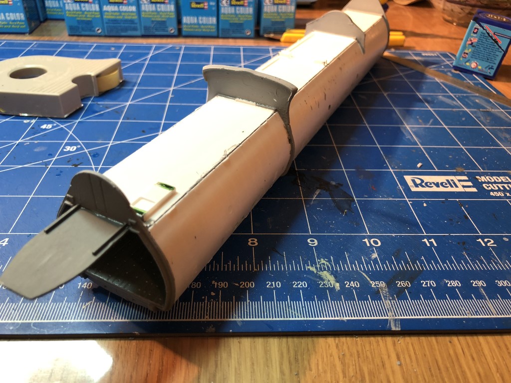

Die Seitenwände passen sehr genau zwischen die Spanten, man sollte also genau darauf achten keine Farbe auf den Klebestellen zu hinterlassen. Nötigenfalls mit dem Messer wieder abkratzen.

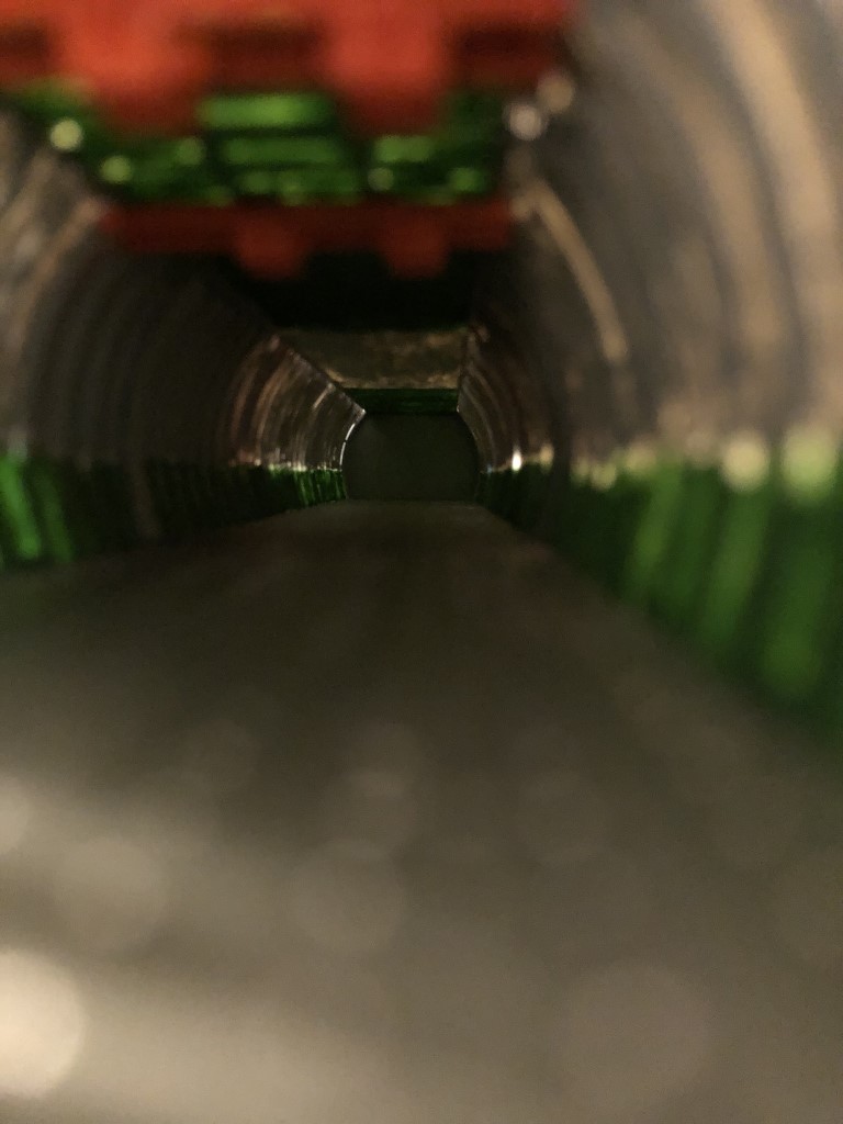

Von Innen betrachtet wird der Laderaum dann doch recht dunkel.
IMG_1248 klein.jpeg (91.63 KiB) 8997 mal betrachtet
Musste für das Foto den Laderaum von außen anstrahlen somit scheinen einige Stellen durch welche bei normaler Beleuchtung nicht sehen kann.

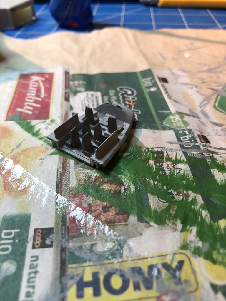

Zum Schluss des aktuellen Teils noch das Cockpit bemalen und befestigen.
IMG_1246 klein.jpeg (186.21 KiB) 8997 mal betrachtet
Im nächsten Schritt kommen die Fahrwerksbuchten und das Hauptfahrwerk dran.

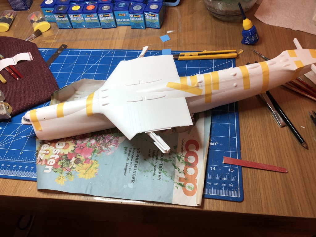

Nach dem ich wegen ein paar privaten Dingen ein halbes Jahr Pause gemacht habe geht es nun weiter mit der An-225.
Ich habe mich entschlossen von der Reihenfolge in der Anleitung abzuweichen und erst den Rumpf zusammen zu setzen und zu bemalen und dann die "Anbauten" wie Triebwerke, Höhen. und Seitenleitwerk, Bugklappe usw. anzubauen. Das ermöglicht mir zum einen den Rumpf grossflächig zu bemalen zum anderen sind viele Stellen so besser zugänglich.

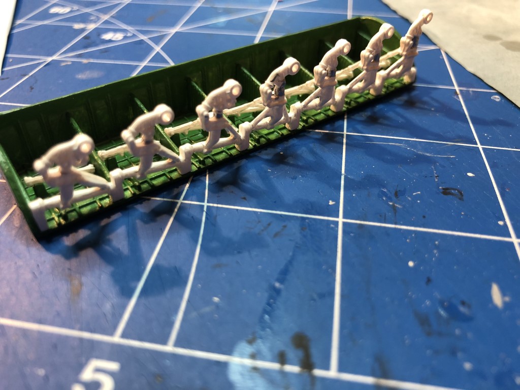

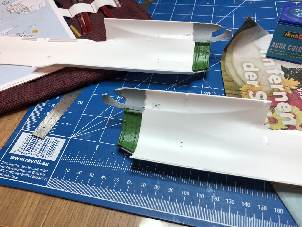

Da das Hauptfahrwerk im Rumpf integriert ist, kommt das als erstes dran.
Vom Aussenteil des Rumpfes wird man nur die Vorderkante sehen da der Rest durch den Frachtraum verdeckt wird. Da die einzige Lichtquelle die kleinen Fenster sind sieht man im Frauchtraum schlussendlich gar nichts mehr.
Der Rumpf besteht eigentlich aus wenigen grossen Teilen. Was es aber nicht einfacher macht das ganze genau in die Passform zu bekommen. Hat aber dann doch recht gut gepasst.

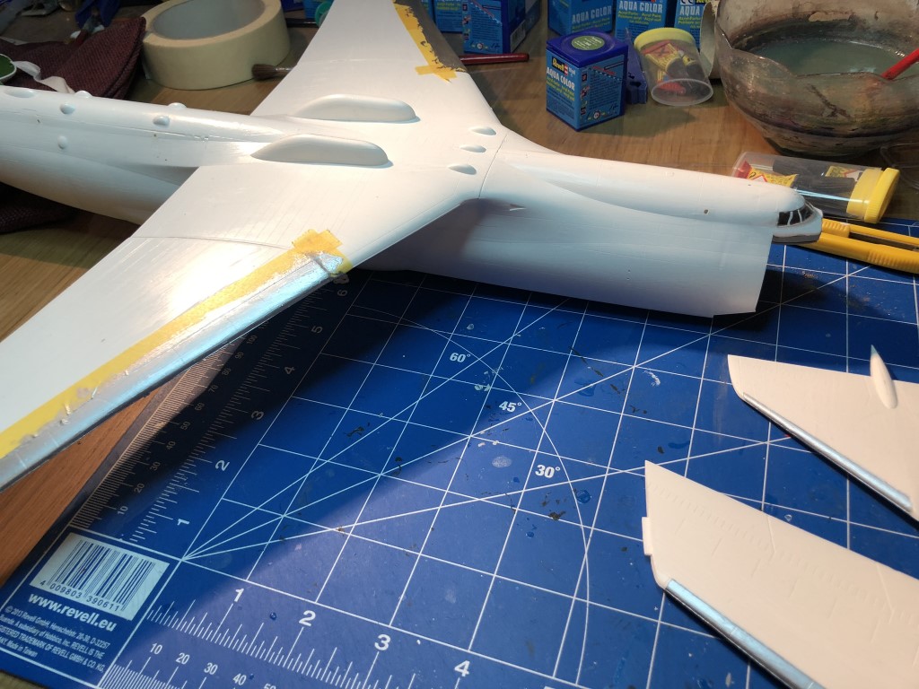

Nach der weissen Grundfarbe konnte ich im Anschluss die Flügelvorderkanten bemalen.
Die Höhen- und Seitenleitwerke konnte ich gut nebenbei zusammenbauen und bemalen während der Rumpf getrocknet hat.
Wenn dann alles durchgetrocknet ist werde ich mir die Decals kopieren um sie auf das Modell zu übertragen um den geschwungene Teil des Rumpfes zu bemalen. Nebenbei arbeite ich an der Bugklappe.

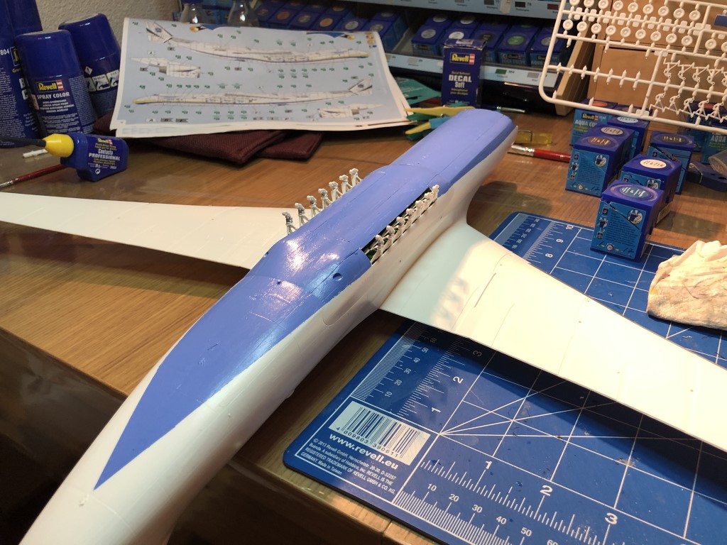

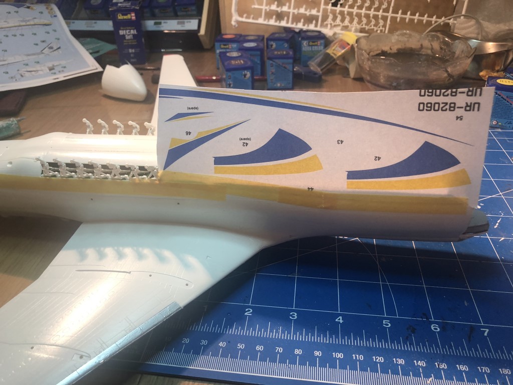

Ob du es glaubst oder nicht, ich habe alles mit dem Pinsel bemalt. Hatte vor Jahren mal mit Spraydosen herumexperimentiert, war aber nie wirklich zufrieden damit. Mittlerweile habe ich mein Pinselkünste ziemlich "perfektioniert" ;).
Am Wochenende habe ich mich um den Rumpf und die Triebwerke gekümmert. Um die geschwungenen Linie passend zu den Decals passt habe ich diese kopiert, die Negativform davon ausgeschnitten und entsprechend abgeklebt.
Auf diesem Bild sieht man dann das Endergebnis. Alles mit Pinsel gemalt.

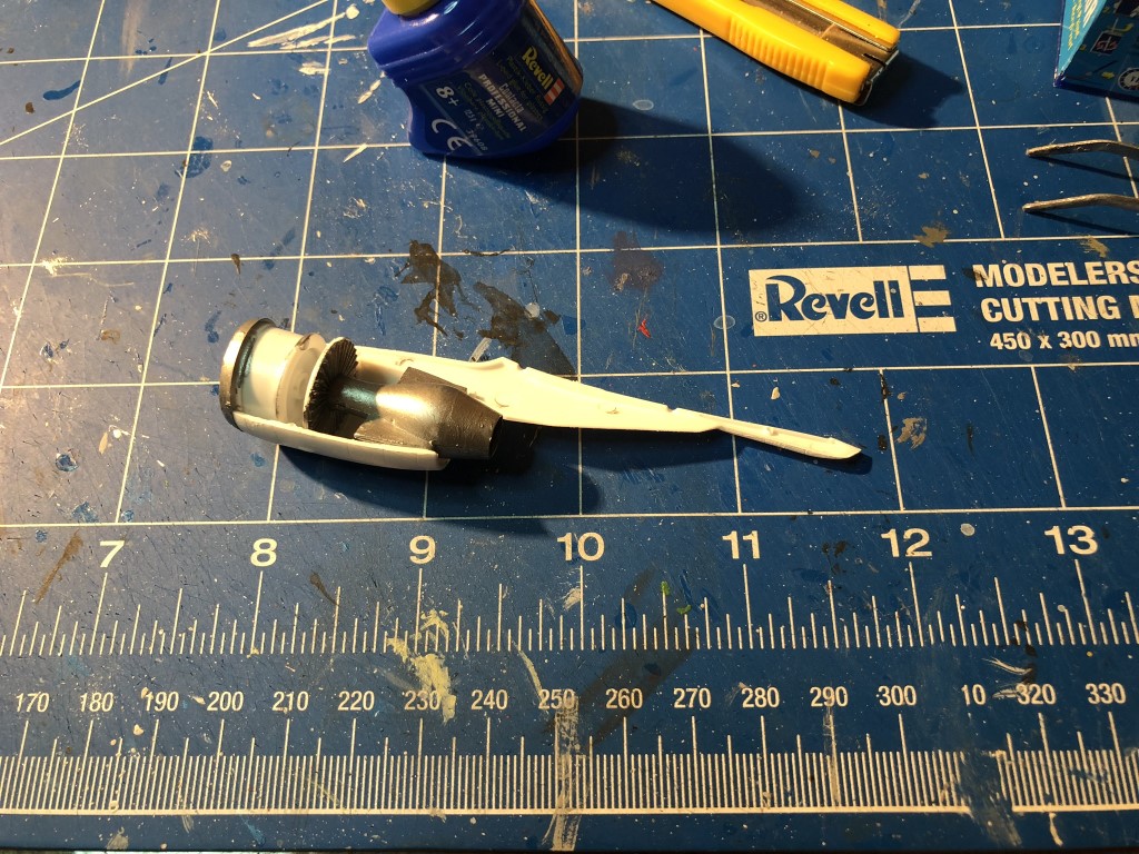

Die Progress D-18 Triebwerke sind recht detailliert ausgebaut. Wenn ich meine Modell durchschaue finde ich wenige bei denen die Niederdruck-Turbine einzeln als Bauteil vorhanden ist.

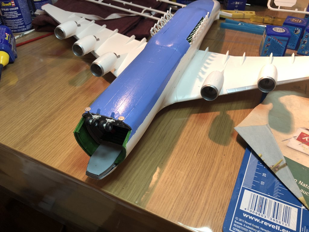

Zu guter Letzt noch ein Bild vom Stand gestern Abend mit allen Triebwerken und Bugfahrwerk.
