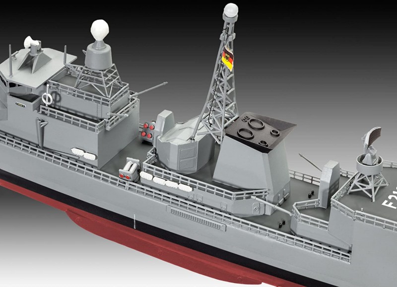

Nachtrag!
Vor drei Jahren habe ich diese Bausatzbeschreibung verfasst und schon damals war mir klar, dass dieser Bausatz unter einer gewissen Detailarmut und auch Fehlern leidet.
Wie groß und grob Detailarmut und Fehler jedoch tatsächlich sind, habe ich seinerzeit nicht gesehen, daher jetzt ein Nachtrag.

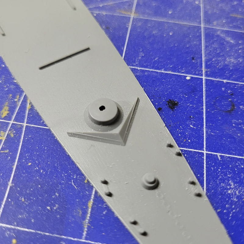

Wellenabweiser
Der Wellenabweiser vor dem 76mm-Geschütz auf der Back ist völlig falsch dargestellt. So, wie er sich hier auf dem Oberdeck darstellt, ist er das genaue Gegenteil eines Wellenabweisers. Um ihn korrekt darzustellen, müsste man ihn abschneiden, auf den Kopf drehen und wieder aufbringen. Geht aber nicht, also bleibt nur abschleifen und selbst bauen, wenn man es korrekt haben will.

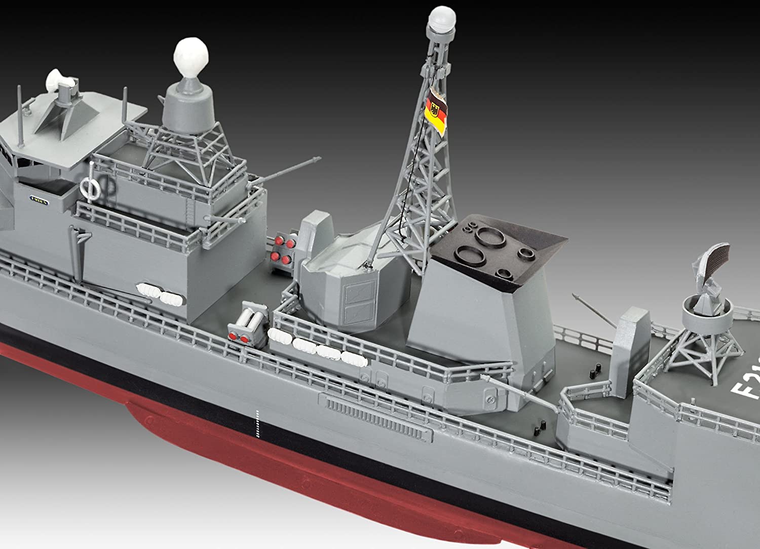

Flugkörper Harpoon
Die auf diesem Modell dargestellten Flugkörperstarter ähneln eher Stalinorgeln und stimmen weder in Größe noch Aufstellungsort mit dem Original überein. Im Original sind die Flugkörperstarter in etwa doppelt so lang und auch dicker. Sie sind auch nicht so nah an der Reling aufgestellt wie auf dem Modell.
Signälerdeck
Die beiden Signälerdecks befinden sich jeweils an Backbord bzw. Steuerbord des Brückenaufbaus. Verlässt man die Brücke durch einen der beiden Seitenausgänge und begibt sich nach achtern, so ist man auf dem Signälerdeck. Dort stehen auch zwei große Kisten, in denen die verschiedenen Flaggen für die Signäler untergebracht sind. Diese fehlen beim Modell gänzlich und müssten selbst angefertigt werden.
Maschinengewehre bzw. MLG
Ebenso befanden sich auf den Signaldecks zwei Maschinengewehre auf Lafetten bzw. MLG's (Marineleichtgeschütze), jeweils eins pro Seite. Auch diese fehlen beim Modell komplett und müssten in Eigenarbeit nachgerüstet werden.
Antennen und Feuerleitradar
Antennen und Feuerleitradar sind extrem rudimentär dargestellt, teilweise fehlen ganze Antennen....
